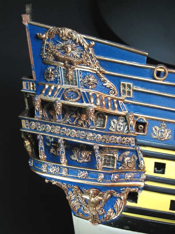

Ja das wird unter anderem als nächstes kommen. Vielen Dank für euer Lob :wink:.
Wo waren eigentlich die OP-Schwestern?
Ich hab ja noch nicht einmal Geld für einen Bausatz :(, wie kommst du darauf, dass ich mir dann OP-Schwestern leisten kann 8| ;).
Wie auch immer, inzwischen habe ich die Backbordseite auch gedrakt. Jetzt kann man die fertige Heckpartie von allen drei Seiten bewundern.
Schlimm fand ich, wie abgewetzt z.B. die Turbanträger schon wieder waren:
Diese und so einiges mehr hab ich natürlich auch gleich mit überarbeitet. Und damit das Gold nicht wieder so schnell abschrabbelt hab ich alles Goldfarbene mit literweise glänzendem Klarlack ersäuft :evil:... okay eher Milliliterweise...naja genaugenommen vielleicht mit einem Milliliter Klarlack :rolleyes: aber das ist bei diesem Maßstab schon echt eine ganze Menge :D. Zudem hat das noch den positiven Nebeneffekt, dass das Gold noch einen Tick mehr Glanz bekommt :sabber:.

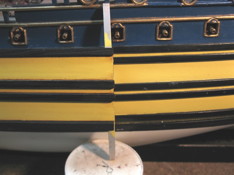

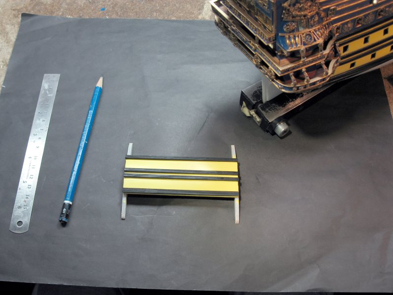

Hehe, lustig dass gerade du das fragst :D. Ich hatte ja schon vor einiger Zeit angekündigt, dass ich diverse Versuche starten will, die Bordwand dezent zu draken. Nicht um sie älter aussehen zu lassen, nur um das gelb etwas "weicher" zu machen. Da ich bisher keine größeren Flächen gedrakt habe, wollte ich das nicht gleich direkt am Schiff versuchen sondern erst mal auf einem Probestück etwas herumexperimentieren, denn man weiß ja: Versuch macht kluch :idee:
Nuuuun ja....erste Erkenntnisse hab ich mittlerweile auch gewonnen:
1. Acryldraken geht auf größeren glatten Flächen nicht. Das Zeug trocknet zu schnell und mit wegwischen wird´s dann schwierig und - vor allem - hässlich :roll:.
2. Also müssen diesmal wirklich Ölfarben ran:
Naja, irgendwie sind die, die ich habe nicht mehr gaaanz so taufrisch. Zudem sind sie aus so einem billigen Ölfarbenset und der letzte Mist. Das Pigment ist richtg körnig und mit dem Zeug könnte man vielleicht noch einen gewissen Holzeffekt erzeugen...
...aber auch nicht wirklich :cursing:
3. Wenn man die Ölfarbe wieder abwischt, bleibt eigentlich nichts mehr übrig außer "schmutzige" Ecken, der Farbton des Untergrundes ändert sich eigentlich nicht wirklich:
So wollte ich das eigentlich nicht :(.
FAZIT:
Ich hab jetzt erst mal gescheite Ölfarben von Schmincke bestellt und versuch´s dann weiter :nixweis:. Gut dass ich es nicht gleich direkt am Schiff probiert habe :whistling:

Ich nehme an, du bekommst dieses Ergebnis, weil die gelb gemalte Oberfläche völlig glatt ist. Davon kann man auch Ölfarben wieder herunter wischen wie Mayonnaise von einer Glasplatte. Ich würde dir empfehlen, die Probebordwand einmal versuchsweise mit sehr feinem Schleifpapier oder einem Glasfaserradierer leicht aufzurauen. Dabei solltest du strikt in einer Richtung, natürlich horizontal, arbeiten. Die Ölfarbe (natürlich frische und bessere) bleibt dann in den mikrofeinen Ritzen hängen, je nachdem, wie stark man die Ölfarbe wieder weg wischt. Ich habe alle Effekte auf meinen Plastikrümpfen nur erzielen können, indem ich sie vorher mit einer solchen Mikromaserung versehen habe. Viel Übung ist dabei unbedingt vonnöten. Aber das Ergebnis rechtfertigt den Aufwand.
Beiträge: 2 161
Realname: Matthias
2 860
Dienstag, 28. März 2017, 17:26
Jepp, ich denke auch, dass das einfach an der Schrott-Ölfarbe liegt, denn geschliffen hatte ich die Untergrundfarbe vorher. Sobald ich die neue Ölfarbe habe gehen die Versuchsreihen weiter :pfeif:

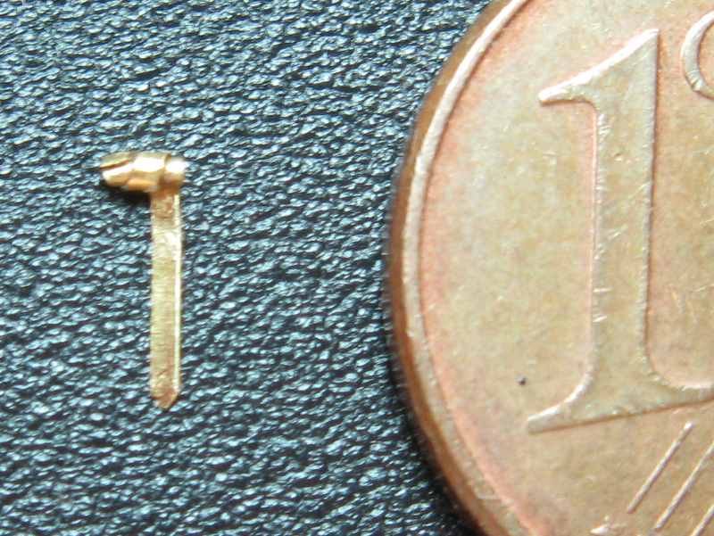

Die Scharniere benötigen etwas mehr Aufmerksamkeit. Ich habe zuerst aus 0,1 mm dünnem Messingblech einen 0,6 mm breiten Streifen geschnitten (mit einem Papierschneider geht das ganz gut), den Streifen dann um ein Stück 0,5 mm Draht gewickelt und alles mit einem winzigen Tröpfchen Sekundenkleber fixiert.
Dann alles was übersteht abschneiden...
... auf die richtige Länge kürzen und vorne etwas anschrägen. Schon hat man ein Scharnier. Geht mit ein wenig Übung eigentlich auch ganz flott.
Ich hab´s dann schwarz angepinselt und auf die Stückpforte geklebt. Leider hat sich die Farbe durch den Sekundenkleber wieder gelöst und es gab eine ziemliche Kleckerei aber ist ja zum Glück nur ein Versuch. So sieht´s auf jeden Fall fertig aus.

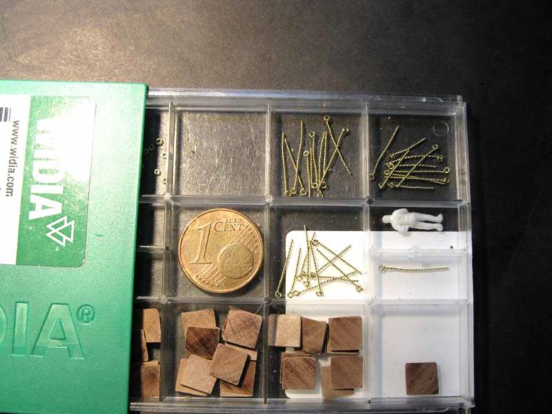

Inzwischen habe ich 64 Scharnierbänder gemacht, 32 linke und 32 rechte:
Weiterhin 32 Stückpfortendeckel
und immerhin 10 Ringe für das Stückpfortenreep:
Die Ringhalterung ist aus 0,2 mm Draht drangedrillt
und wird einfach durch eine 0,4 mm Bohrung gesteckt und verklebt (Sorry für das unscharfe Bild).
Beim Betrachten des Fotos fand ich den Ring, im Verhältnis zur Stückpforte, dann doch etwas zu klein also hab ich ihn 0,1 mm größer gemacht.
So passt es besser finde ich:
Von den größeren Ringen hab ich inzwischen auch schon 15 Stück gemacht, es kann also bald mit dem Anbringen am Schiff losgehen.

hier läuft weiterhin die Serienfertigung der Stückpfortendeckel. Ist jetzt nicht sooo sexy aber ich will es euch trotzdem nicht vorenthalten :nixweis:.
Inzwischen sind sämtliche Ösen gebogen und der Befestigungsdraht ist drangedrillt:
Bei der Gelegenheit möchte ich euch mein High-Tech Drillgerät vorstellen ;)...
...einfach einen 0,4er Bohrer in den Schraubstock gespannt, Ring darauf aufgesteckt, Draht durch den Ring und Stoff geben - schon fertig:
Weiterhin habe ich alle Scharnierbänder vorne zugespitzt:
Geht ganz gut mit einer kleinen Schleifwalze (Achtung Fingerphobiker jetzt wegschauen!)...
...und es sind mir, ob ihrs glaubt oder nicht, insgesamt nur drei Teile davongeflogen :D. Da ich aber immer ein paar mehr als Reserve mache war das kein Problem, ich hab immer noch ausreichend Material.
