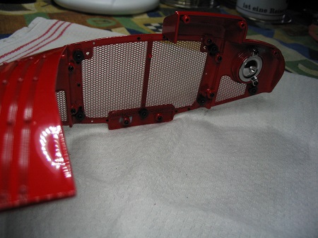

Heute beginne ich mit einem neuen Bausatz, dem Classic Routemaster Doppeldecker Bus aus London. Der Bus wird ein Riesen Viech, 70cm lang, 20cm breit und 37cm hoch, bei einem Maßstab von 1:12.
Er hat 130 Ausgaben und ich bekomme ihn zusammen mit dem DeLorean aus England. So kann man die Versandkosten relativ klein halten. Als ich den Bausatz zum ersten Mal gesehen hatte,
ging er mir nicht mehr aus dem Kopf. Gut war auch, das mein Zulieferer für den anderen Wagen, mir auch diese Sammelserie besorgen konnte.

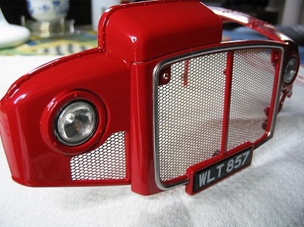

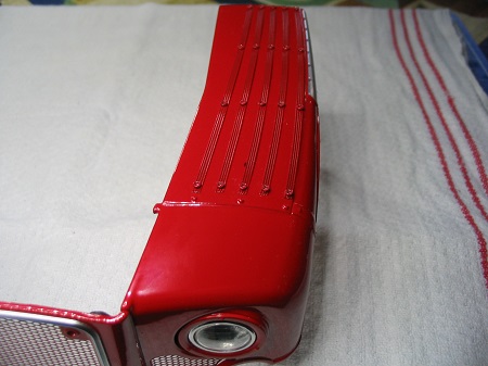

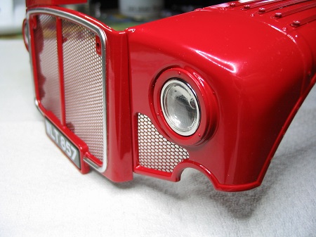

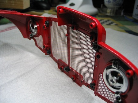

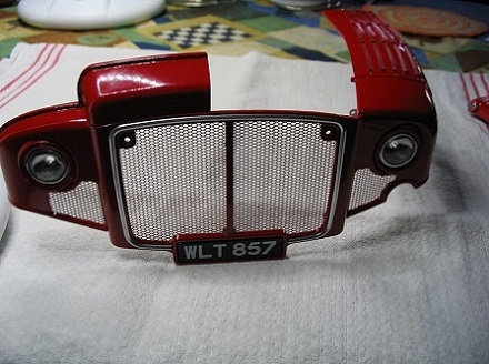

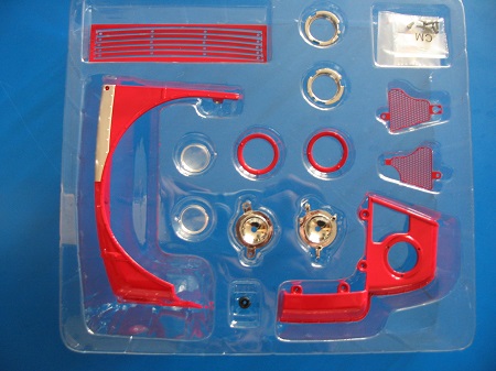

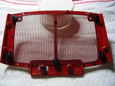

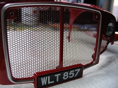

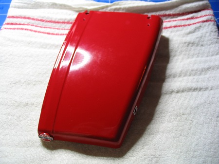

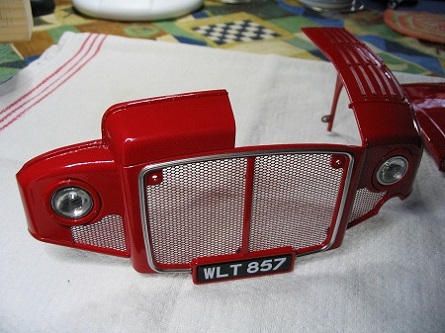

In der ersten Ausgabe war das Lüftergitter sowie die Motorhaube dabei. Ebenso war auch wieder ein Rummelschraubendreher dabei. Die Teile fühlen sich gut an und ließen sich ebenso gut verarbeiten.

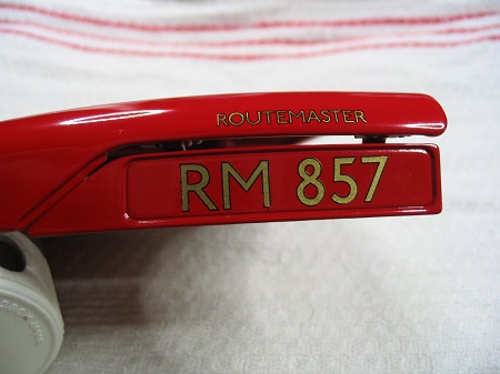

Ein kleines Bauteil, auf der die Nummer des Busses draufsteht und an der Motorhaube befestigt ist, mußte etwas nach gearbeitet werden. Das Scharnier war nicht eng genug gearbeitet worden.
Das kleine Bauteil hing zu weit über. Nochmal auseinander gebaut, mit der Wasserpumpenzange einen Hauch weiter zusammen gekniffen und danach passte das Teil wunderbar.

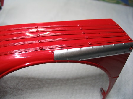

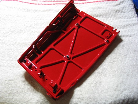

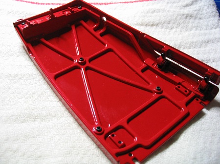

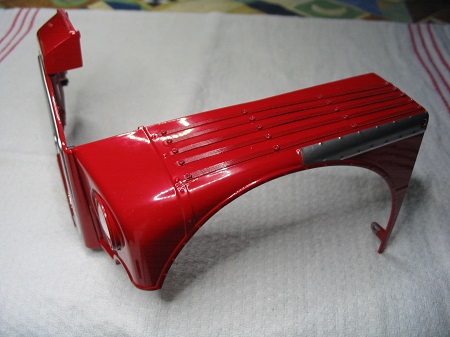

Die neuen Teile aus der 2 sind verbaut und zum Teil mit Stücken aus der 1 verbunden. Sind einige filigrane Teile dabei, die man erst aus dem Blechrahmen schneiden muss.

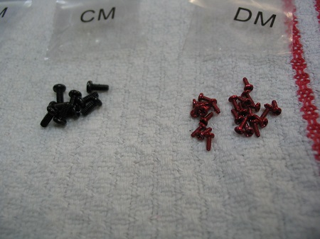

Es sind fünf schmale Metallstreifen, die mit sehr kleinen, rot eingefärbten Schrauben befestigt werden. Alle anderen Teile waren problemlos zu verarbeiten.
Die 3 und 4 bringen Stückte des Holzbodens sowie die Teile der Wendeltreppe mit. Ein schönes Teil wird das. :) :) :)

Die roten Schrauben sehen ja cool aus, sind die lackiert oder eloxiert?
Freitag, 9. Februar 2018, 22:13
Hallo Marek. :wink:
Eher lackiert. Dort, wo der Schraubendreher faßte, ist unter der Lupe die Farbe abgearbeitet worden. Fällt aber so nicht auf.

bei diesem und dem anderen Bus sind es die mit Außenfarbe versehenden Schrauben, damit sie weniger auffallen. Ich bin gespannt, mit was für Dingen uns die Modellhersteller
in naher Zukunft verblüffen werden.

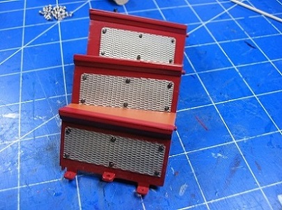

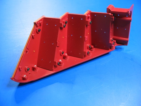

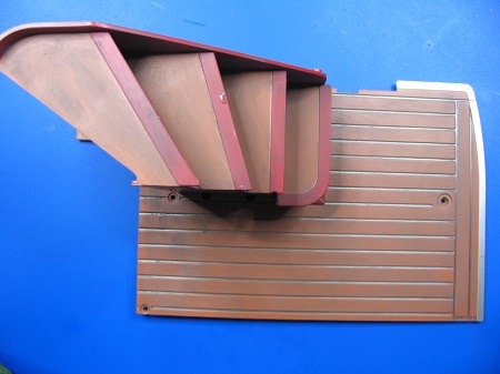

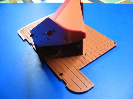

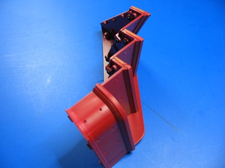

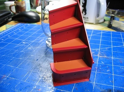

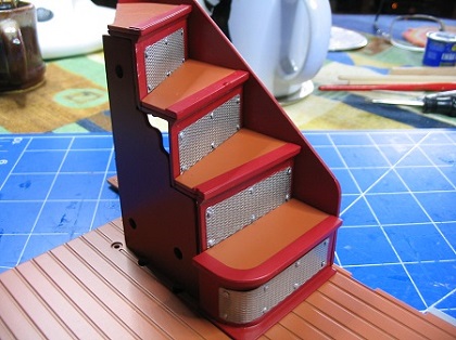

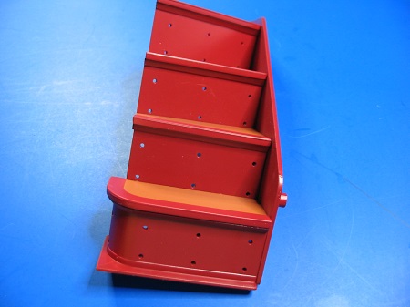

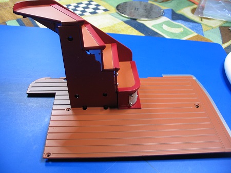

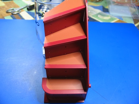

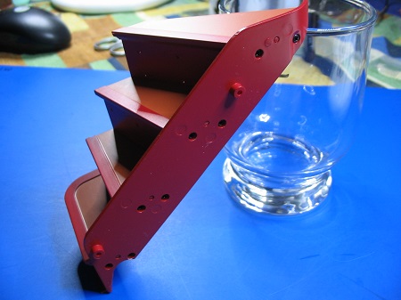

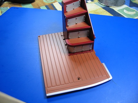

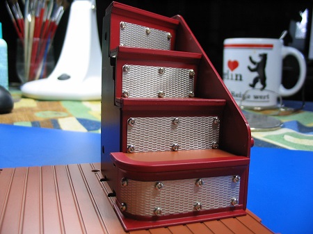

Heute erreichten mich die Nr. 3 und 4 des Routemaster Busses. Es gab reichlich zu schrauben. Denn, es mußte der erste Teil der Treppe angefertigt werden.
War alles kein Problem. Dann wurde die Treppe auf dem Unterboden befestigt. Eine Sache bleibt noch zu erwähnen, beim festschrauben der blechernen
Schutzschilder der Treppe, sollte man bei der untersten Stufe, die einen Bogen macht, mit den zwei Schrauben beginnen, die hinter dem Bogen liegen.
Dann passen die anderen Bohrlöcher auch. Macht man´s anders herum, stimmen die Bohrlöcher nicht mehr überein und man bekommt das Teil nicht fest.
Wieso, bleibt ein Geheimnis des Busses. :smilie:

ich will jetzt nicht auch in die Schraubendiskussion eingreifen aber die silbernen Schrauben an den Steigungen ... da fehlen mir die Worte.
Das geht so garnicht hier werde ich mir was anderes einfallen lassen.

Sorry, eigentlich misch ich mich ja ungern ein:
"...der Modelle sowie die Passgenauigkeit immer besser wird. Beim Bulli ist es der Türöffnungsmechanismus,
bei diesem und dem anderen Bus sind es die mit Außenfarbe versehenden Schrauben, damit sie weniger auffallen."
Aber das mit den Schrauben in den Setzstufen geht gar nicht !!!! :( :bang:
Das sieht FURCHTBAR aus!! :heul:
...sorry, dass ich meinen Senf dazugeben musste. Aber da konnte ich mich nicht zurückhalten.

Schrauben raus, Bleche angeklebt, Löcher zu und mit kleinsten Rundkopfnägeln (a la WASA) Nietverbindungen angedeutet.
(Stecknadeln mit Metallkopf sollten auch gehen, passen schön zu dem Silber.)
Mittwoch, 21. Februar 2018, 23:00
Hallo alle zusammen. :wink:
Ja, die sind mir auch schon unangenehm aufgefallen. Hab schon Ideen, wie ich die Sache angehe. Morgen mehr.
Viele Grüße Bernd. :party:

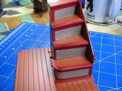

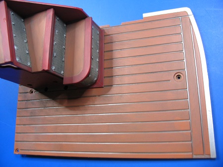

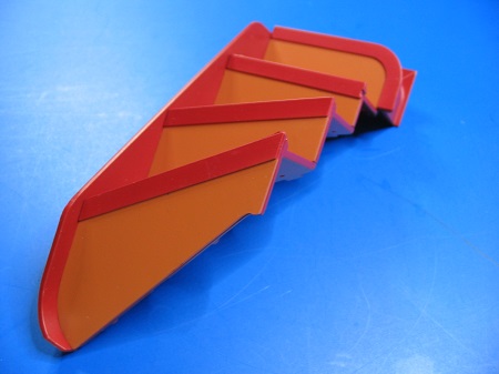

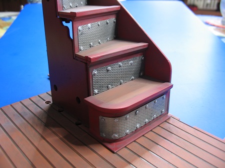

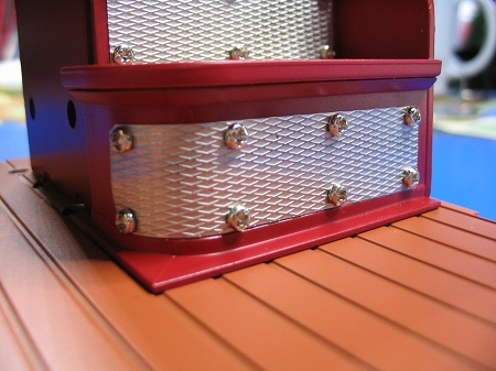

So, die Treppe auch habe ich überarbeitet. Die Schrauben wurden entfernt und durch Gleisnägel aus der Modellbahnbranche ersetzt. Die Bleche wurde angeklebt.
Ich werde die Treppenstufen noch etwas altern. Bei Gelegenheit.
Viele Grüße Bernd. :prost:

So sieht die Treppe schon deutlich besser aus. :ok:
Ich habe am Nachmittag auch nur den Kopf geschüttelt, wie man so etwas anbieten kann.

Natürlich ist es mir recht. Stell Dir vor, die hätten soviele Schrauben wie auf Deinem Bild reingedreht. Na das hätte vielleicht ausgesehen! Da wäre eine Schraube neben der anderen.
Die hätten die Nieten auf dem Blech andeuten sollen und hinten drauf eine Klebefolie aufbringen können. Das wär die beste Lösung gewesen.

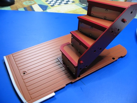

Habe der Treppe nochmal ein paar Nieten mehr verpasst. Mit Trockenpulverfarbe den Boden und die Treppe verdreckt. Die Rillen mit einem Bleistift nachgezogen.

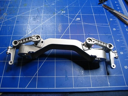

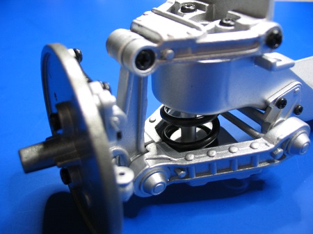

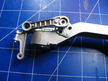

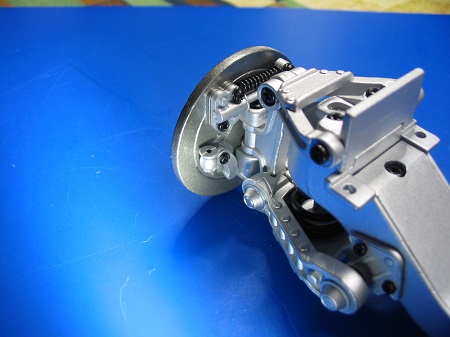

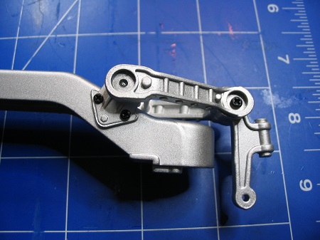

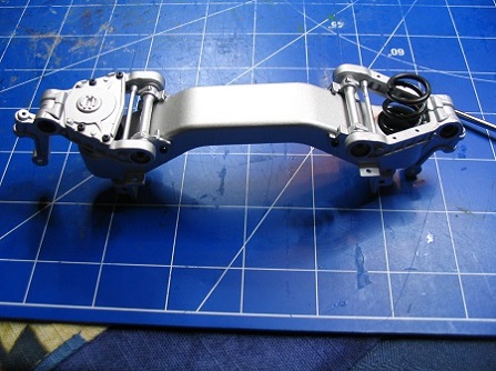

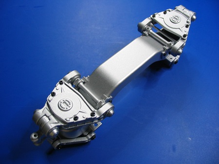

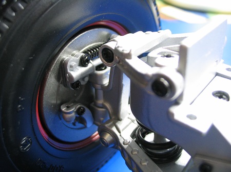

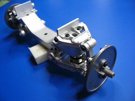

Endlich mal wieder was vom Doppeldecker gekommen. Es waren die Nummer 5 und 6. In beiden waren Teile des Radaufhängungsträger enthalten. Ob für vorne oder für hinten, ist für mich noch unklar.
Dieses Teil war etwas schwierig zu bauen, da eine Schraube abgedreht und bei einem Gelenk zu viel Farbe aufgetragen wurde. War aber schnell mit einer Schlüsselfeile entfernt.
Dann war bei einem Teil, der die große Feder zusammen presste, ein befestigungsloch nicht ganz durchgebohrt. Auch kein Problem. Den Bohrerhalter geschnappt, einen 1,5mm Bohrer eingespannt
und das Loch reingedreht. Das waren die ganzen Schwierigkeiten. Die abgedrehte Schraube ist auf zwei Bildern gut zu erkennen. Da zu wenig Fleisch dran war, um den Rest der Schraube mit einer Zange
wieder heraus zu drehen, wurde sie kurzerhand plan gefeilt. Das Gelenk habe ich dann mittels Sekundenkleber auf die dickere Drehachse festgeklebt. Hält wunderbar und die Funktion ist
bzw bleibt gegeben. In den nächsten Ausgaben erscheinen die Radaufhängungen mit Bremse und den Rädern.

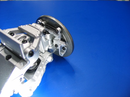

Samstag, 17. März 2018, 15:37
Hallo zusammen. :wink:
Nachdem ich mir das Teil genauer angesehen habe, komme ich zu dem Schluß, das dieser Radaufhängungsträger für vorne ist. Drauf gekommen bin ich,
wegen der beiden senkrechten Bauteile, die rechts und links an den Stirnseiten zu sehen sind. Dort kann man die Bremse samt Rad beweglich befestigen.
Ob ich Recht habe oder nicht, sagt mir gleich das Licht.

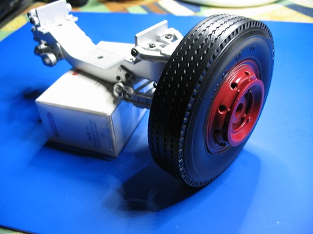

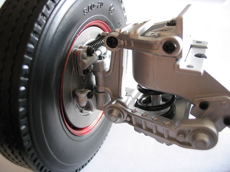

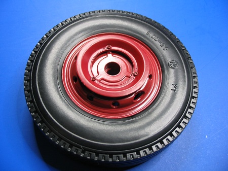

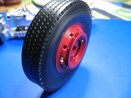

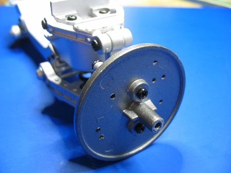

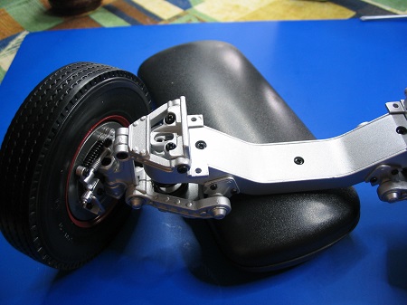

Heute geht es endlich wieder weiter mit dem Doppeldecker. Die Nummern 7 und 8 waren heute dabei. In der 7 befand sich Gelenke und die Radaufhängung
mit Bremsscheibe. In der 8 war das erste Rad. Der Reifen wurde wie schon in anderen Bauberichten berichtet, kurz ins kochende Wasser gehalten und aufgezogen.
Mir erscheint der Innenrand ein wenig zu groß oder die Höhe der Felge zu niedrig. Mal sehen, wie der nächste Reifen aussieht.
Der schmale Ring, der auf die Felge mit den kleinen roten Schrauben befestigt wird, ist ein wenig heikel. Nach fest kommt ab. Ich habe ihn nicht ganz fest geschraubt,
weil ich das Gefühl hatte, jetzt lieber nicht weiter drehen.
In der 9 und 10 kommt die andere Seite der Radaufhängung dran. Bremsscheibe plus Rad. Demnächst in diesem Theater.

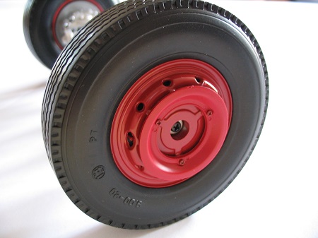

Dienstag, 10. April 2018, 06:01

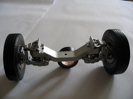

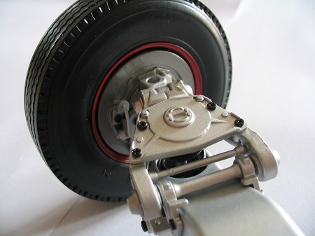

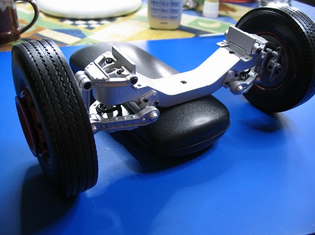

Gestern gab es wieder Post aus England. Der Routemaster war dabei und zwar die Nummer 9 und 10. In der 9 befanden sich die Gelenke sowie die Radaufhängung

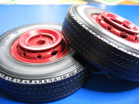

mit Bremsscheibe. In der 10 war das zweite Rad. Nun ist die vordere Achse samt Bereifung komplett. Der Reifen wurde nach bekannter Art auf die Felge gezogen.
Dabei ist mir aufgefallen, das der Reifen nach dem Abkühlen besser auf der Felge saß, als der erste. Wie schon beschrieben, schien mir der Reifen zu groß zu sein.
Habe mir die Reifen genauer angesehen und dabei bemerkt, das die beiden Ringe, die auf der Felge zu sitzen kommen, leicht unterschiedlich sind. Und das ich die
zweite Felge demnach anders herum drin sitzen habe. Den feinen Plastikring des ersten Rades wieder abgeschraubt und Reifen samt Felge in heiße Wasser getaucht.
Danach die Felgenseite getauscht und wieder eingebaut. Nach dem Abkühlen festgestellt, das der Reifen jetzt besser saß. Ich bin zufrieden.
Die Löcher des Plastikringes in der Felge mit einem kleinen Metallbohrer, 0,95 mm, vertieft und die Minischrauben vorsichtig wieder eingedreht. Lief auch besser.
Das gleiche beim zweiten Rad getan. Wird ein wenig Farbe in die Bohrlöcher gedrungen sein. Beide Räder an die Achse bzw Radaufhängung geschraubt. Fertig.
Wahrscheinlich bzw hoffentlich folgen die Hinterräder samt Bodengruppe, damit der Bus vernünftig von unten nach oben aufgebaut werden kann. Bilder kann ich
noch nicht liefern, weil mein PC noch in Behandlung ist und auf seine "Genesung" wartet bzw hofft. ;)
Wie schon gesagt, hier kommen die Bilder vom Neuen Kasten. 8|
