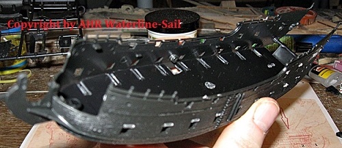

Ein erstes Kennenlernen:
Neugierig den Karton
geöffnet, zitternde Hände stecken die Hauptbauteile zusammen.
Wie schaut Sie aus,
und wichtiger, was kann man wohl draus machen?
Gut schaut Sie aus,nutzt Ihr aber nichts.
Es wurde schnell klar welches Vorbild für einen Umbau für mich in Frage kam. Da war doch dieses Kaperschiff von 1639. Von dem lagen keine Maße und nur
eine achterliche Ansicht vor. Aber die Anzahl der Stückpforten auf dem Geschützdeck passte, die ungefähre Länge geschätzt anhand derWanten am Großmast passte ebenfalls und dann das breite Heck. Nur die Höhe mit 2 Decks und das recht scharfe Vorschiff der Perle ließen Fragen aufkommen.

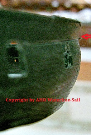

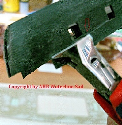

Die Konstruktion als Steckbausatz stand meinen Bauvorhaben im Weg. Wie die wichtigsten Elemente zusammensetzen und Änderungen vornehmen. Ich steckte den oberen Teil vom Bausatz zusammen -Welcher wirklich gut hält - und klebte den unteren Teil des Rumpfesam Oberteil fest.
Dann kam das unvermeidliche, ich trennte das Unterwasserschiff mit der Bandsäge ab. Freude kommt bei mir erst auf wenn das Modell auf Wasserlinie getrimmt wurde. :D
Schwups noch grob den oberen Teil der Bordwände entfernt.
OK, irgend etwas Unbestimmtes störte mich aber, und nun? Weglegen, sacken lassen und an einem anderen Modell weitermachen.
Pause!
Was störte? Es war das doch recht scharfe Vorschiff, ein etwas schlankeres Achterschiff nötig, ein wenig mehr Einweichung (Tumblehome) am Rumpf, aber vor allem Backdeckseiten die etwas seitlich ausgestellt sind.
Dafür wurde einneues in den Außenlinien verändertes Geschützdeck eingebaut. Es ist nun vorne fülliger und achtern etwa schmäler als das vom Bausatz.
Die Rumpfhälften lassen sich in den Bereichen der neuen Form anpassen und wurden verklebt. Ich hatte allerdings die Rumpfhälften etwas mit einem Leistenbiegen von GK im Vorschiff in Form gebracht um das verkleben ohne zu große Spannung vornehmen zu können.
Nach dem Verkleben von Deck und Rumpfhälften wurde dem Rumpf mit einer groben Feile mehr Einweichung verpasst und die Bordwände im Bereich der Back mehr
ausgestellt. Alles noch sehr grob aber es geht in die richtige Richtung.
