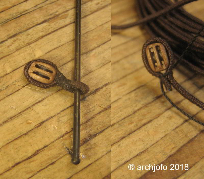

Fortsetzung: Leitblöcke für die Nagelbänke
Momentan ist bei der Spaßfaktor am unteren Ende der Skala von 1 - 100. :motz:
Diese blöden Leitblöcke machen mir zu schaffen. Da ich bisher keinerlei belegbare
Hinweise zur Ausführung der Führung an der Eisenstange gefunden habe, ging ich
davon aus, dass diese Blöcke mit Stroppen und Kauschen versehen waren.
Gestern habe ich den ersten Versuch gestartet. Dabei musste ich feststellen,
dass es scheinbar doch nicht so passend ist. Da die Blockscheiben natürlich nur quer zur Eisenstange problemlos funktionieren können,
steht das im Widerspruch zu den eingebundenen Kauschen, die sich entgegen der Annahme nicht so einfach verdrehen lassen.
Ich hoffe, dass man das Problem (Verdrehung im Bereich der Bändselung) auf dem beigefügten Bild soweit erkennen kann:
Insofern stellt sich nun die Frage, hatten diese Leitblöcke nicht doch Eisenbeschläge, die eine
entsprechende Führung der Blöcke quer zur Eisenstange ermöglichten?
Wäre für Hinweise und Anregungen sehr dankbar.

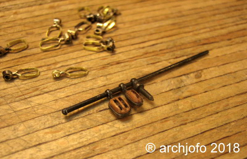

Hier zeige ich einen ersten Versuch, einen Leitblock mit einem „Eisenbeschlag“ zu versehen.
Anzumerken ist dabei, dass das Messingband, welches sich um den Block legt, nur eine Breite von 0,8 mm hat. Für das Verlöten des Eisenbandes mit dem Auge benutzte ich Hartlötpaste, um eine feste Verbindung zu gewährleisten. Eine besondere Herausforderung ist dabei beim Löten die Hitze an die maßgebliche Stelle zu bringen. Bei den ersten Versuchen ist das Messingband regelrecht weggeschmolzen.
Zugegeben, der Beschlag bedarf noch einer finalen Bearbeitung mit Nadelfeile und feinem Schleifpapier. Aber als erster Versuch dürfte der Beschlag so durchgehen.
Fortsetzung folgt …

Was spricht dagegen dass es zwei schlaufen gab die ineinander griffen, eine um den block und eine um die leitstange ?. Deine Metallmethode finde ich zu unbeweglich um die Vertikale

Du hast die Eisenkonstruktion wie eine Seilkonstruktion gestaltet ... eher kritisch.
Bei einem Seil funktioniert das weil sich das flexible Material bei Belastung /Zug und Drehung in die entsprechende Zugrichtung bewegen kann.
Die jetzige Eisenkonstruktion ist dagegen so unbeweglich, sodaß bei den Materialstärken des jetzigen Details mit großer Wahrscheinlichkeit der lange "Hals" eine Sollbruchstelle wäre ...
sie kann sich nur starr in alle Richtungen bewegen aber keine diagonalen Kräfte oder Torsion aufnehmen ... abgesehen davon, daß das Ersatzteil nur schwer austauschbar wäre.
Schon eine großzügige halbrunde Öse ( sinngemäß ein geschlossener Haken ) direkt im Anschluß an den Block, obwohl technisch viel einfacher, könnte alle diese Bewegungen problemlos mitmachen weil sie sich einfach mal ein paar Grad schrägstellen oder drehen kann.
Alternativ eine mit Drehgelenk verbundene zweite Rolle die auf der Stange rollt.
Markus

Hallo Markus,
grundsätzlich ist das richtig.
Insofern muss ich das angelötete Auge noch etwas kürzer feilen und aufweiten, damit auch diagonale Bewegungen
möglich sind. Wobei die Funktion dieser Leitblöcke in erster Linie darin bestehen, das laufende Gut zum
darüber liegenden Belegnagel zu führen.
Mittlerweile habe ich mich weiter mit den Beschlägen für die Leitblöcke befasst.
Dazu erhält ein Messingröhrchen mit Ø 2 mm eine Bohrung mit Ø 0,8 mm. In diese stecke ich die beiden Enden des Beschlages. Damit ist gleichzeitig eine Fixierung für das Hartlöten gegeben. Anschließend wird das Auge abgesägt und dann final mit Nadelfeile und Schleifpapier behandelt.
Das Problem mit dem Hartlöten konnte ich auch in den Griff bekommen. Man muss einfach nur die Hitze von unten in das Röhrchen bringen, dann schmilzt das Lot sehr gleichmäßig, ohne dass das filigrane Messingband verbrannt wird.
Fortsetzung folgt …

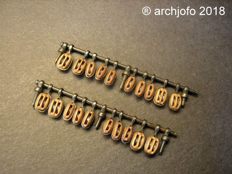

Fertigstellung: Leitblöcke für die Nagelbänke
Die nun vorbereiteten Beschläge für die Leitblöcke werden noch brüniert.
Nach der anschließenden Montage sieht die Anordnung der Leitblöcke dann so aus.
Bis demnächst …

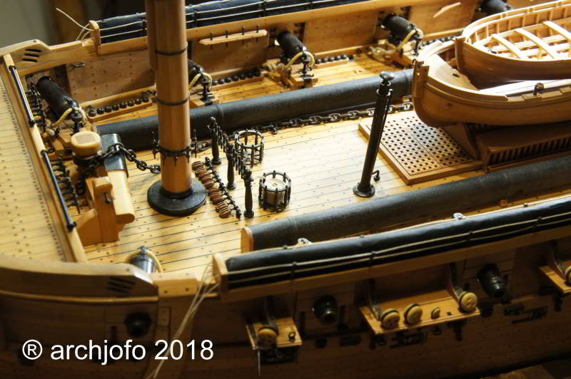

Hier geht es mit einem kurzen Update weiter:
Hier ist die Anordnung der Leitblöcke auf dem Deck des Modells zu sehen. Zum einen beim Fockmast, …
… zum anderen beim Hauptmast.
Nach Herstellung der Doppelblöcke für die Pardunen, die an den Rüsten befestigt werden, muss ich mich dem stehenden Gut der Korvette widmen.
Fortsetzung folgt …
