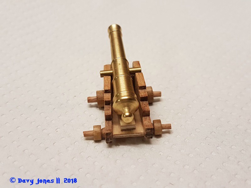

Hallo Zusammen

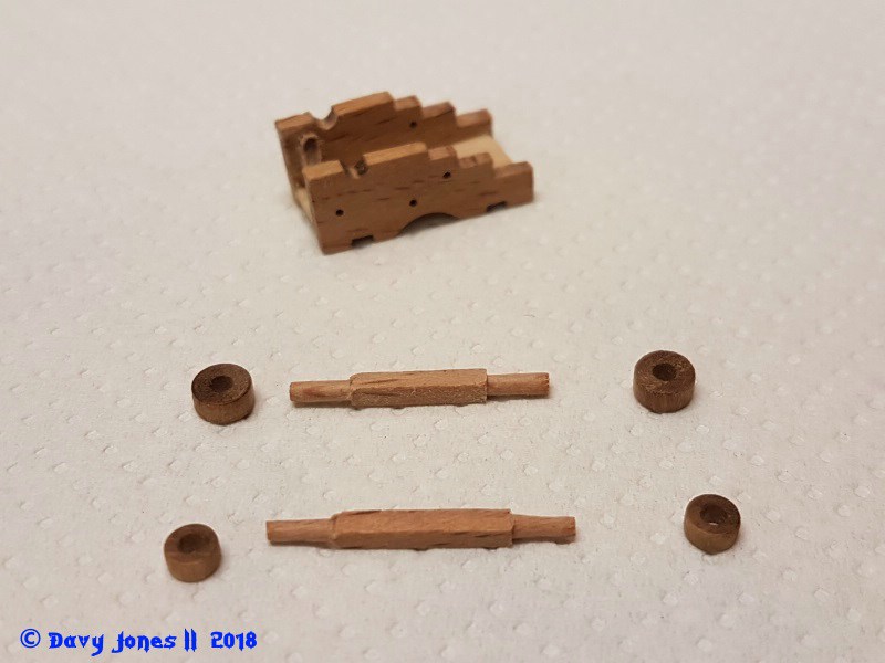

Das Ganze hat etwas länger gedauert, da meine Tischkreissäge mit der Leistung an den Anschlag kam. ich habe mir heute 2 mm Nussbaumplatten bestellt.
Für die Achsen habe ich 2 x 2 mm Vierkantleisten zugesägt und die Enden rund geschliffen.
Die Achsen und die Schildzapfen sind zu lang und müssen noch gekürzt werden. Die Bodenplatte ist aus Sperrholz, gebeizt wird man das kaum noch sehen. Nun habe ich die Masse vom Prototypen und wenn das bestellte Holz eintrifft, kanns mit der Serie losgehen. Das werde ich zwischendurch machen, wenn mir das Decks beplanken auf den Geist geht.

PERFEKT. Die Mühe hat sich gelohnt. :thumbsup:

Hervorragend Deine Lafette, die Massenproduktion wird
Dir gelingen... :respekt:

sehr feiner Prototyp :thumbsup: - die Serienfertigung ist abgesegnet. :)

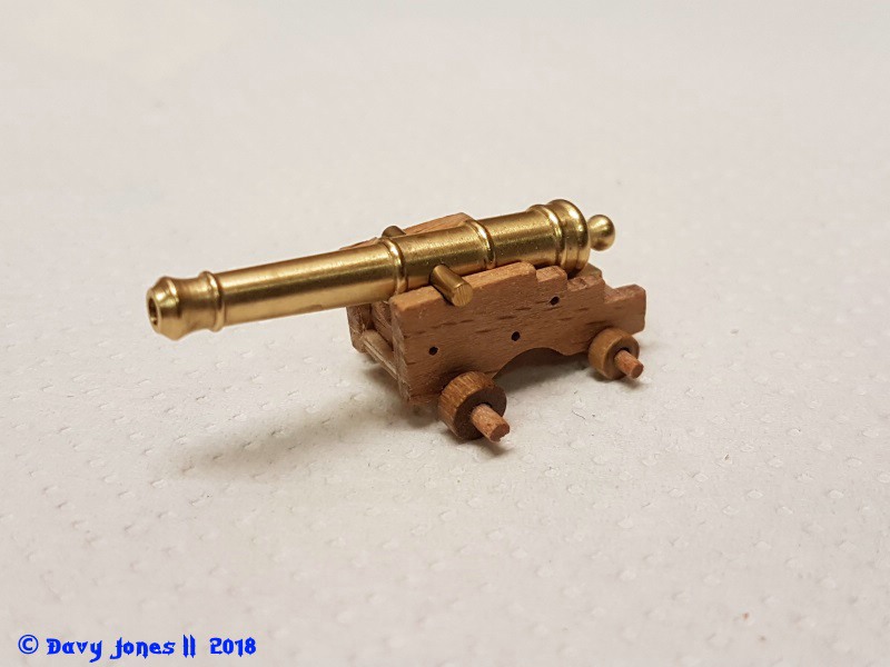

Hallo Zusammen
Vielen Dank für die Blumen. :hand:
Inzwischen ist das Buchenholz eingetroffen, ich habe erstmal blöd gekuckt, so dunkles grobporiges habe ich nicht erwartet. :(
Abgeschliffen sieht es gar nicht so übel aus.
Noch etwas Feinschliff und Lasur dann funzt das, das Rohr ist gealtert worden, mehr will ich aber nicht machen, da mit der Brüniermethode sowieso jedes Rohr anders wird.
Ich werde alle 22 Oberdecks-Lafetten neu anfertigen.
Ein weiteres Exotendeck im Bug ist dazu gekommen, nun habe ich eine ganze Schiffslänge mit Decks. Als nächstes kommen die Füllstücke im Bug an die Reihe und für den Fockmast muss ich noch eine bessere Mastbefestigung zimmern.

Du hast Recht Sergio, die Buche sieht schon etwas
eigenartig auf dem Foto aus, aber die fertige Lafette
gefällt mir :ok: :ok: :ok:

Blöde Frage: Womit hast Du die Lafettenwangen denn aus der Buche geholt? Laubsäge? :idee:

Keine Laub- oder Dekupiersäge im Einsatz, :cracy: das wird alles auf der Fräsmaschine gefertigt, guggsch Du hier .

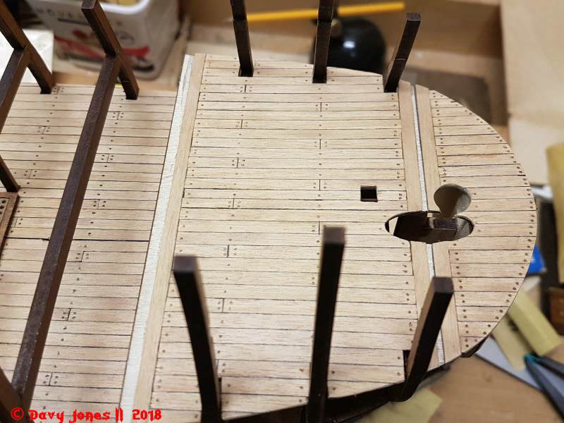

Montag, 12. Februar 2018, 04:23

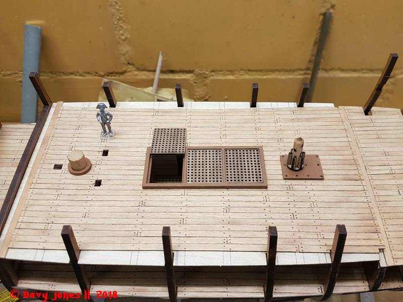

Hallo Werftgemeinde

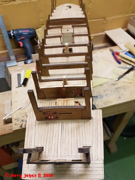

In der Zwischenzeit war ich schön am bauen, nur gabs nicht viel zu fotografieren.

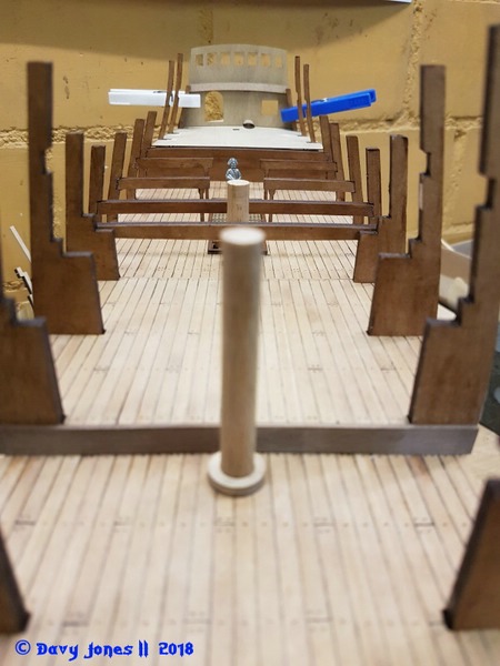

Die Füllstücke im Bug sind nach Bauplan eingesetzt, ob sie ausreichen, werden wir noch sehen.

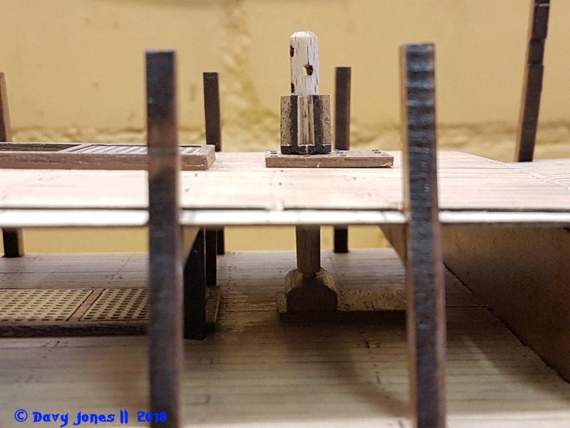

Das achtere Spill sitzt genau über dem Kielbrett, deswegen war es nicht möglich das Spill über zwei Decks zu führen.
Beim vorderen Spill hingegen bestand die Möglichkeit, da das Deck noch nicht verleimt ist, ist das Spill nur mal eingesteckt und Farbe muss auch noch drauf.
Das Oberdeck ist Nummer 8 von 12 und hat die richtige Dübelungsmethode.

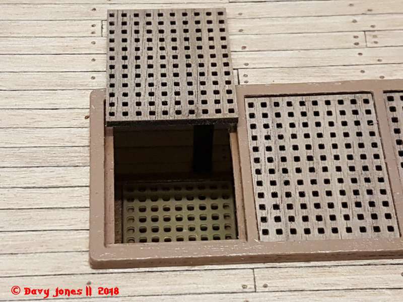

Der Grätingsrahmen ist etwas modifiziert worden, so das die Holzgrätinge abgenommen werden können. In den Unterdecks sind die Messinggrätinge aus dem Bausatz verbaut worden, der Unterschied ist gut zu erkennen.
Sergio
In der Werft : Revenge 1577
Fertig : Avalon

Hallo mein Freund,
super Fortschritte! Schönes Deck!
Meine Meinung zu den Grätings muss ich ändern. Die Holzteile sehen wirklich besser aus.
Auch das Spill macht was her :ok:

Ja, über die Holzgrätings habe ich auch maßlos gestaut. Wie, Bitteschön, macht man denn sowas?????? 8o
Ich bleibe immer gespannt dran und freu mich über Deine Fortschritte!! :sabber:

Die Grätinge sind von GK Modellbau, gelasert mit 1.2 mm Lochabstand, die könnte ich nie selber herstellen. :cracy:

Danke für Deine Ehrlichkeit! Du hättest sie mir auch als selbstgemacht verkaufen können, ich hätte es Dir wohl -bei Deinen Fähigkeiten- abgekauft... :grins:

Deine gelaserten Grätings sehen gut aus , das muss man neidlos anerkennen.
Ich muss mich zwar erst daran gewöhnen, dass keine Fugen zu sehen sind, aber sonst :dafür:
