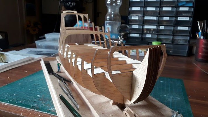

Guten Morgen liebe Modellbaufreunde,
Leider musste ich einen Teil des Bugbereiches wieder abreißen,
da ein Probeaufsetzen des vorderen Kastells gezeigt hat, das Dieses
nicht die Bordwände abdeckt.
Die Bordwände müssen im oberen Bereich nach innen geknickt sein.
Dies war in der Bauanleitung weder beschrieben noch dargestellt.
Bei dieser Gelegenheit habe ich auch die beiden vorderen oberen
Spantenbereiche neu angefertigt und eingebaut.
Sie waren währen der Beplankungsphase mehrfach gebrochen.
Des weiteren habe ich die Decksbeplankung ergänzt.
der Franz :abhau:
im Bau: Nao Victoria 1:50
158
Freitag, 26. Januar 2018, 07:04
Hallo Franz
Das ist aber sehr ärgerlich, mit dem Bausatz scheinst Du nicht viel Glück zu haben, aber das schaffst Du schon, Kopf hoch und durch. :trost: :thumbsup:

160
Freitag, 26. Januar 2018, 07:32
Hallo Sergio,
es wäre ja am Sinnvollsten einen Satz Pläne und komplett gescratcht,
ich muss mir die Arbeitsschritte wirklich erwurschteln...
der Franz :abhau:

164
Freitag, 26. Januar 2018, 10:08
Habe gerade festgestellt, dass nirgends die Position der
Masten vermasst ist. Kann also nur anhand der Fotografie
(Plan gibt es ja nicht) die Position rekonstruieren.
der Franz :abhau:

166
Freitag, 26. Januar 2018, 10:22
Hi Franz,
mache es hierzu doch, wie Schmidt es gemacht hat und mache ein paar Bilder ohne die Masten bereits zu fixieren. Dann können die Experten Rat geben, wo die Masten tatsächlich am besten stehen.
Grüße,
Dany
Im Bau: Halve Maen

168
Freitag, 26. Januar 2018, 10:49
Danke Dany,
ich habe mal meinen Rumpf über das Foto der
Nao gelegt, danach könnte ich es rekonstruieren, denke ich...
der Franz :abhau:

172
Freitag, 26. Januar 2018, 11:23
Hau Dir noch `ne Büchse Spinat rein, dann schaffst Du das schon... :abhau:
173
Freitag, 26. Januar 2018, 12:05
Moin Franz. :wink:
Den Großmast könntest Du "wiederfinden". Schau mal auf Deiner ersten Bilder, da sehe ich eine Mastspur in dem einen Spant. Die anderen musst Du dann wohl aber selbst lokalisieren, da sie nicht bis runter in die Kielplatte reichen. Aber anhand des Bildes schaffst Du das sicherlich. :five:
Und: Was ich gerade eben erst gesehen hatte: Du hast ja bei Deiner Bausatzvorstellung am Beginn Deines Berichtes die Bauanleitung fotografiert. Auf Abbildung 62 sieht man dort, wie weit eingezogen/ geknickt der Rumpfbereich unter dem Vorderkastell sein sollte. Das hat der Hersteller offensichtlich als "genug Hinweis" angesehen. Ich würde diesen Knick auch auf alle Fälle so zu bauen versuchen, da er charakteristisch für Schiffe des 15. Jahrhunderts/ frühes 16. Jahrhunderts ist. Auch, dass dort das Plkankenbverlegeschema oft von horizontal auf vertikal wechselt. Man findet sowas häufig auch an Karacken , Koggen und Naos .

174
Freitag, 26. Januar 2018, 12:43
Hallo Chris,
Danke für den Hinweis, hatte ich nicht mehr auf dem Schirm.
Was den "Knick" angeht, da erwarte ich natürlich einen Hinweis
auf der aktuellen Seite des Bauabschnittes und nicht irgendein
Foto viele Seiten weiter, wo ich dann den Knick erkennen kann.
Der Wechsel von Horizontal auf Vertikal erfolgt erst bei der 2.
Beplankung (wäre anders auch nicht möglich).
der Franz :abhau:

178
Freitag, 26. Januar 2018, 13:52
Sei mir bitte nicht bös ... aber im Moment habe ich den Eindruck, daß so Einiges nicht unbedingt Fehler des Herstellers ist ...
Nimm Dir doch die Zeit noch vor Baubeginn das Modell weitgehend im Kopf zu bauen ... das heißt die komplette Bauanleitung intensiv durchzugehen und mit den Photos auf der Packung abzugleichen.
Da stehen jede Menge Infos zwischen den Zeilen die man als Modellbauer selbstverantwortlich vorplanen muß.
Das sind Sachen die zwar erst später zu bauen sind ... die man aber schon in einem sehr frühen Stadium dennoch vorbereiten muß.
In Deinen Photos auf der ersten Seite des Bauberichtes sieht man in Beitrag 21 ganz klar und eindeutig wie die Spanten oberhalb deres Rücksprungs in einer Kurve nach innen schwenken.
Das ist auch auf allen Photos auf der Packung zum fertig gebauten Modell zu sehen. Diese Tatsachen sind doch von vorne herein bekannt.
Warum baust Du dann nicht auch den Rumpf ab Rücksprung mit dieser Kurve nach innen ? ... sondern anders als es Dir der Bausatz vorgibt ?
Zusätzlich weisen diese Spanten noch einen klaren Rücksprung auf bei dem nochmals weiter nach innen versetzt geplankt werden muß um dann später dort die diagonale Zweit-Beplankung aufzubringen.
Der Rücksprung ist ein sehr klares Zeichen dafür, daß die Erstbeplankung nicht in einer Ebene durchläuft.
Auch das ist kein Fehler des Herstellers sondern in vielen Abbildungen des Modells klar zu sehen.
Das heißt, daß die Bordwand mit echtem Rücksprung in zwei Schichten aufzubauen ist.
Der Rücksprung als "Kante" ist die elegante Fortführung der Oberkante der Reling seitlich und führt in einem Schwung bis zur Bugspitze hoch ... nichts verborgen und nichts versteckt.
https://www.hobbiesguinea.es/10130-17680…0-mm-length.jpg
Das Problem mit der Mastposition ist doch gar keines. ( ich hab das jetzt erst mit der Mastspur gelesen )
Wie auch beim Heck und dem ganzen Rest des Schiffes existieren keine Originalpläne.
Das heißt, daß kein Mensch jemals wissen wird wo genau denn nun dieser Mast seine Position hatte ... mehr als eine Annäherungslösung wird es nie sein.
Was wir mit Sicherheit sagen können ist, daß er definitiv genau mittig auf der Längsachse sitzen muß.
Das dem Modell beiliegende Photo zeigt eine sinnvoll passende Mastposition.
Wenn Du diese also grob herausmißt und das in etwa auf dem Modell übereinstimmt dann ist das exakt genug .. wie gesagt niemand wird jemals zwingend beweisen können ob das nun 3 oder 4 Millimeter hin oder her richtig oder falsch ist. Mach es passend und dann ist es gut so !
Was Du aber machen kannst ist es die Position des Mastes auf die gedachte Decksbalkenstruktur abzustimmen ... ich behaupte fast schon machen mußt.
Er wird niemals, never ever, in einer gedachten Nagelreihe sitzen.
Denn ein Mast wird niemals einen Decksbalken durchbrechen sondern immer zwischen den Balken durchgeführt werden.
Im Grunde müßtest Du ein Raster / einen Balkenplan anfertigen.
Auf diesen muß also sowohl die Mastposition als auch das Nagelbild der Planken abgestimmt werden.
Denn auch diese Nagelungen müssen zwingend auf den Balken sitzen.
Mit diesem Raster definieren sich auch alle Decksdurchbrüche wie Treppen oder Ladeluken, Grätings. Auch diese sitzen zwingend in diesem Raster.
Wo mal größere Öffungen notwendig sind müssen entsprechende Wechselbalken (gedanklich ) eingeplant werden. (auch wenn man sie im Modell praktisch nie sieht. )
Das ist übrigens das was ich vorhin meinte, daß spätere Einbauten zu einem frühen Zeitpunkt vorgeplant werden sollten.
Das ist in der Regel aber vom Modellbauer selbst durchzuführen.
Markus

Du hast natürlich völlig Recht.
Ich kann dazu nur sagen, dass ich die Fähigkeit (ohne Pläne) ein Schiff im Kopf zu bauen,
nicht habe. Ich habe bislang nur Schiffe mit vernünftigen Plänen und ausführlichen
Bauanleitungen zusammen gebaut.
So richtig Schritt für Schritt.
Wenn ich Pläne und/oder eine verständliche Bauanleitung habe, dann kann so ein
Schiff auch vorher im Kopf bauen.
Es stimmt auch, dass die Spanten oben nach innen verlaufen, allerdings konnte ich mir
nicht vorstellen, dass die Beplankung einen Sprung macht. Abknicken ja, Sprung?
Und aus den nachfolgenden Bildern konnte ich das einfach nicht erkennen
Hier die Bilder aus der Bauanleitung:
Jetzt bei der Korrektur habe ich die Beplankung abknicken lassen.
Ich konnte hier beim besten Willen keinen Versprung oder Knick in der Beplankung
feststellen, weder innen noch außen.
Und hier die erste Seite der Beschreibung zu den Fotos.
Es stimmt schon, eigentlich, wenn man es dann erst mal falsch gemacht hat, dann sieht
man, dass es anders gemacht werden muss.
Ich bemängele den Bausatz an sich nicht, nicht die Qualität des Materials, sondern die fehlenden Pläne und eine
vernünftige Anleitung.
Das war bei meinen bisherigen Modellen anders und macht mir hier bei der Nao Victoria große Probleme.
Also mein Fehler, das gebe ich zu, mit dieser Bauanleitung bin ich eindeutig überfordert.
der Franz :abhau:
180
Samstag, 27. Januar 2018, 10:24
Lieber Frank,
alles kein großes Problem ... gib Dir selber ein wenig mehr Zeit beim Bau und vor allem die Bereitschaft auch mal wieder was abzureißen .
Es gibt hier fast keinen Baubericht von Holzschiffen in dem nicht zum Teil erhebliche Korrekturen vorgenommen werden ... manche bauen Teile sogar mehrfach in immer verbesserten Varianten.
Egal wie teuer ein Kit ist ... und auch egal wieviel Pläne dabei sind .... es wird immer Ecken geben die nicht so klar oder gar verbesserungswürdig sind.
Das kann man aber nur durch Erfahrung lernen. Und hier gibt's entsprechend viel Hilfe im Forum.
Dein Kit ist bei Disarmodel im Schwierigkeitslevel 4 gelistet ... das zweithöchste Level. Es setzt einfach bestimmte Arbeitstechniken voraus die in einfachen Levels noch eher gezeigt werden.
Deshalb stehen in der Anleitung auch nur noch kurze Sätze als Anweisung um zum Beispiel Bug oder Heck zu beplanken.
Die von dir am Bug gezeigten Photos würde ich wie folgt interpretieren.
Zunächst müssen auch oberhalb des Hauptdecks die Spanten mit Querbalken gestrakt werden ... sonst wirds nix mit einem schönen Plankenverlauf ... was freistehend natürlich nicht so einfach ist weil du da keine Füllblöcke hast.
Und daß sie dir abgebrochen sind macht es leider nicht einfacher ... ist aber machbar.
Der vermutlich irritierende Bereich ist, daß die Beplankung ganz vorne am Bug tatsächlich in einer Ebene ist ... aber sich oberhalb des Rücksprungs in den Spanten an diesen Rücksprungs mit Kurve nach innen anpaßt ... also eine sich ganz sanft öffnende Kante ausbildet.
Oberhalb dieses Rücksprungs gibt es dann die Kurve nach oben innen ... eine zweifache Wölbung der Beplankung.
Ich habe versucht das mal als grobes Pappmodell nachzubilden ... hoffe die Idee kommt dabei rüber ...
Und was die Bauanleitung angeht ... die Übersetzungen aus dem Spanisch sind zum Teil grausam schlecht gemacht !
wo auch immer Du da Fragen hast übersetze ich Dir das gerne ... kurze PN genügt
Markus
