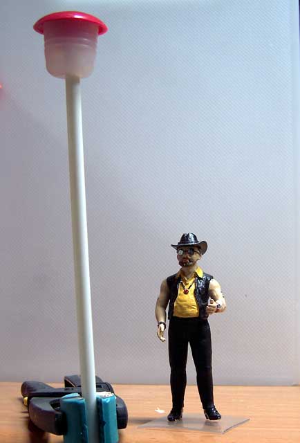

kunststoffsektkorken die mit dem meist Roten plastik deckel oben drauf.
Den Deckel rausnehmen und den breiten Kragen vom Korken abschneiden danach den Deckel wieder aufstecken fertig ist eine wunderschöne Lampe.
Hier mit einer 24er Figur
und hier mit einer 16er
Durch den milchigen Lampenkörper ist eine Beleuchtung wunderbar machbar.
