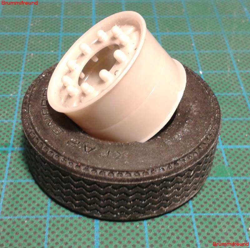

Servus Benny,
ich denke die Felgen sehen so aus oder?
Wenn ja, ist es einfacher die Felge nicht gerade...
...sondern etwas schräg in den Reifen rein zu drücken.
So oder so ähnlich habe ich es bei meinem TLF 16/25 hinbekommen. Etwas Kraft / sanfte Gewalt hatte ich damals aber gebraucht, da der Gummireifen doch sehr dick und dadurch sehr hart sind. Ich weiß leider nicht, wie das beim HLF mit den Straßenreifen aussieht.
Ich musste leider diesen Breitreifen von meinem Scania nehmen, aber ich hoffe das Prinzip ist verständlich.
MfG Paul
