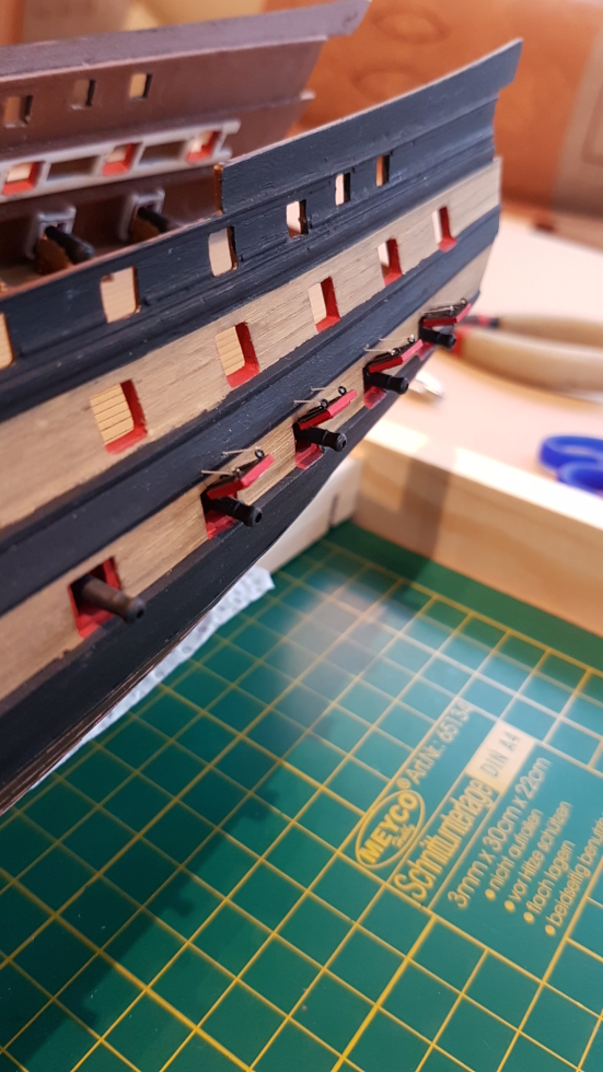

Nachdem der Sommer so gut wie vorbei ist habe ich wieder etwas mehr Zeit für meine französische Engländerin. Weiter ging es also mit den Stückpfortendeckeln. Zur Erinnerung:
So sehen meine neuen Stückpfortendeckel aus.
Hergestellt aus 1mm Polysheet mit 0,25x0,5 Poly als Scharnierband. Bestückt wurde das Ganze dann noch mit Augbolzen von Krick und gestreckten Messingdrähten (0,3mm) zur besseren Montage.
Als erstes alle 28 Deckel hergestellt:
Und jetzt werden sie nach und nach eingebaut. Dazu als erstes zwei Löcher für die Drähte in die Trempelrahmen bohren, dann mit einer Schablone zwei Löcher für die ?Hochholtaue?. Seht selbst:
Unter den Scharnierbandatrappen sieht man die Drähte gar nicht. Bis jetzt habe ich sechs Deckel an Backbord angebracht, fehlen also nur noch 18 :D. Pro Deckel brauche ich ca 5-10min, also gar nicht mehr soooo lange bis alle dran sind...

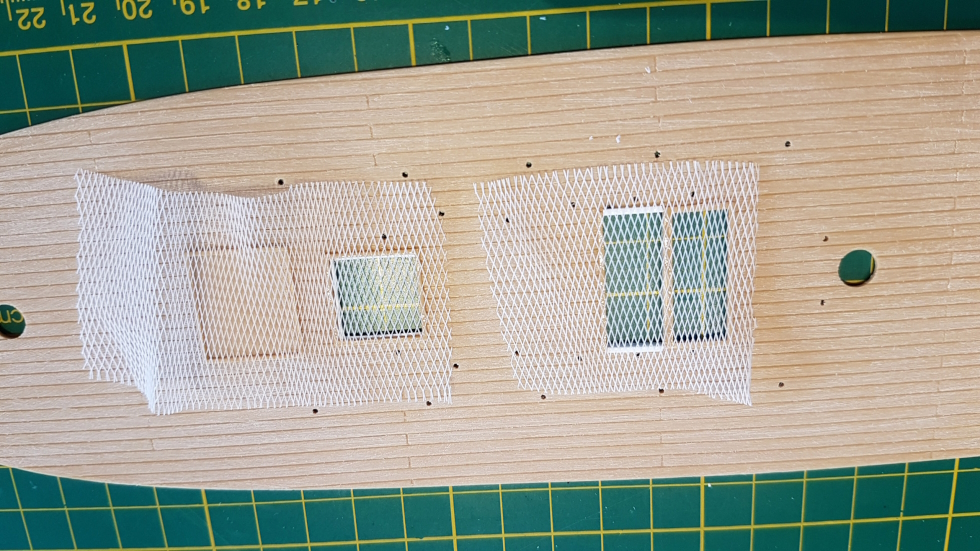

Also nochmal alles raus und in der Krabbelkiste ein wenig gesucht und siehe da, Knoblauchnetze. Ist jetzt zwar nicht originalgetreu, aber für das unterste Deck geht es. Also erst mal Netz aufgeklebt und grob zugeschnitten :

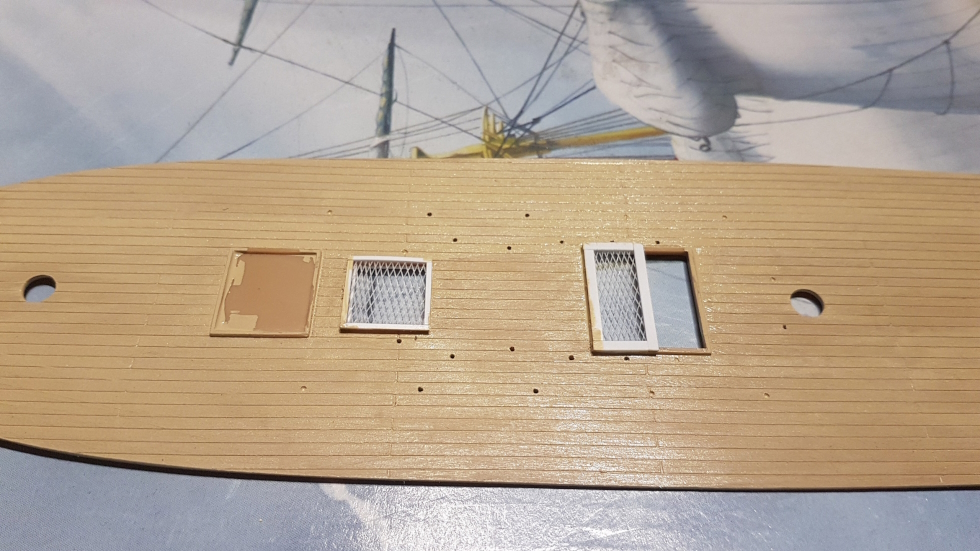

Dann mit dem Skalpell die Ränder versäubert und oben einen Rahmen drauf:
Das Deck bekam die erste Farbschicht und wenn das dann trocken ist kann ich den Rahmen verschleifen, lackieren und alles zusammen plakadraken und dann denke ich passt es für das untere Batteriedeck.
Für die oberen Decks habe ich etwas anderes im Sinn, dazu kommen wir dann später. An dieser Stelle nur ein kleiner Ausblick:

Zusammengesetzte Grätings in der Größe, Respekt!
Der erste Versuch sieht eigentlich auch ganz gut aus, bis auf die unregelmäßigen Abstände. Das kann man doch mit Abstandhaltern hinkriegen..

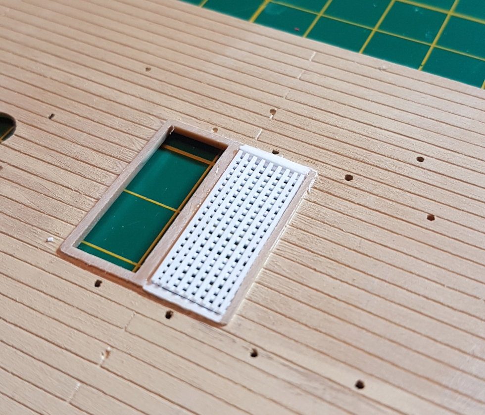

Kleine Impression von der Modellbaumesse Stuttgart.
Obwohl ich es weiß, und deswegen immer wieder genau hinschaue - ich kann diese Gräting NICHT von einer perfekten Holzlösung unterscheiden. Dabei ist sie nur gedruckt auf Papier. Erkennbar erst im Makro. Besser geht nicht.

Nachdem der Postmann endlich zweimal geklingelt hat und ich mein Bohrerarsenal wieder aufgefüllt habe konnte es mit den Stückpfortendeckeln weitergehen. Ach was sage ich, nicht nur weiter sonder FERTIG :D :D doch seht selbst:
Den ein oder anderen Knoten muss ich nochmal nachschneiden, aber ansonsten bin ich soweit zufrieden.

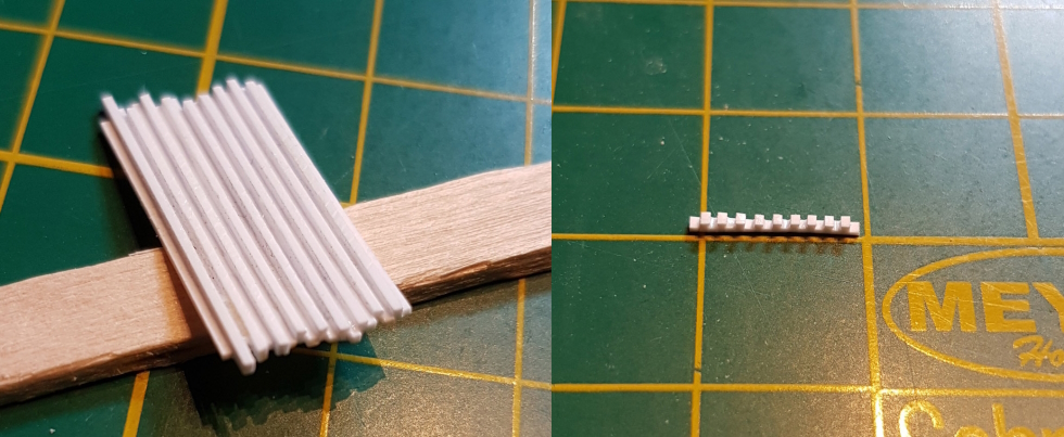

Da ich in Sachen Gräting ja schon mit der nächsten angefangen hatte, bevor Papa Dani in strengen Ton sprach: "So nicht :( ", hab ich die eine Gräting noch zu Ende gebaut, bevor ich es mit den Gedruckten versuchen werde:
Als erstes wurden die Einzelteile im richtigen Abstand fixiert
Und anschließend auf die richtige Länge getrimmt:
Das Ganze dann auf das Deck geklebt:
Und mit einem Abschließenden Rahmen versehen:

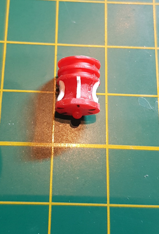

Mit der Ausrüstung auf dem 2. Batteriedeck hab ich auch mal angefangen, als erstes mit dem Spill.
Ein wenig gepimpt:
Und noch ein bisschen gepimpt für die erste Stellprobe:
