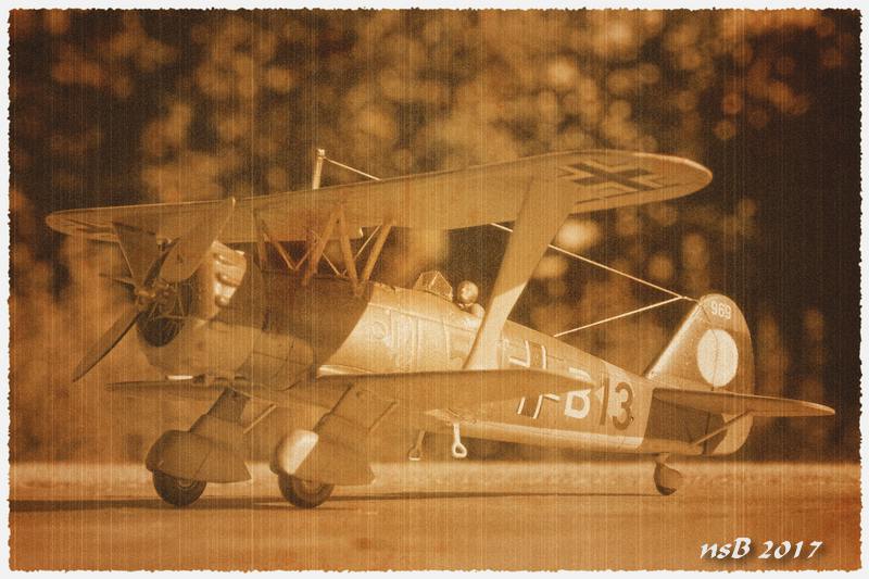

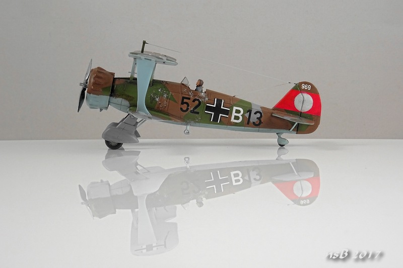

Das Modell
Als Bausatz habe ich die „Henschel Hs 123 B“ von Fly gewählt, nach meinen Recherchen der beste Bausatz in meinem bevorzugten Maßstab 1/72. Ursprünglich sollte es eine späte Version werden, ich habe mich dann allerdings umentschieden, da ich die frühe Splittertarnung reizvoller fand. Das Tarnschema ist übrigens sehr schön im o.g. Artikel der „Flugzeug Classic Spezial 3“ zu entnehmen. Die Umrisse habe ich per selbstgedengeltem Pausrahmen auf Malerkrepp übertragen, stundenlang ausgeschnitten und dann nacheinander aufgeklebt. Zunächst habe ich den Bauch in Hellblau (RLM 76) lackiert, abgeklebt, dann alle Oberseiten in Hellgrau (RLM 63), dann die grau bleibenden Flecken dem ersten Teil Malerkreppschnipseln abgeklebt, Grün (RLM 62) lackiert, die grün bleibenden Flecken mit dem zweiten Malerkreppschnipseln abgeklebt und zum Schluss eine Lage Braun (RLM 61) darüber gegeben.
Vorteilhaft war hinsichtlich meines Umentscheidens auch, dass die Teile für die frühe und späte Version im Kit enthalten sind (stoffbespannte vs. metallbeplankte Ruderflächen) sowie Rumpfhälften ohne und mit Buckel. Der Bausatz umfasst Spritzguss-, Resin- und Messingätzteile und ist insgesamt ganz gut zu verarbeiten.
Auch dieses Modell habe ich wieder mit Motor und SuperCap ausgerüstet. Der Bau verlief recht unkompliziert, die Gravuren sind sauber und ohne Versatz (z.B. an den Rumpfhälften) ausgeführt. Pech hatte ich mit den 123-typischen „Steigbügeln“, die aus Resin gefertigt sind und bei meinem Bausatz leider völlig zerbröselt waren, so dass ich scratchen musste: Öse aus Kupferdraht, mit CA an Stiele aus Plastiksheet geklebt:
Eine kleine Herausforderung war die Montage des Oberflügels, obwohl ich erst dachte, ach, wird kein großes Problem werden, die Flügel sind ja unverspannt und ruhen abgestützt auf zwei I-Stielen. Also habe ich die I-Stiele unter den Oberflügel geklebt und wollte das Ganze auf den Unterflügel setzen. Der Plan war gut, aber die beiden N-Stiele zur Rumpfabstützung passten nicht. Also habe ich mir eine Helling gebastelt

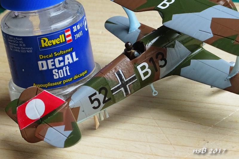

und aus den N-Stielen V-Stiele gemacht, verklebt und die nun fehlenden Teilstreben durch Plastiksheet ersetzt. Passende Decals für die „52+B12“ hatte ich nicht, daher habe ich mir einigermaßen passende Zahlen- und Buchstabendecals besorgt und mit einem Balkendecal aus dem Bausatz ergänzt. Leider fiel mir erst nach dem Trocknen auf, dass das Balkendecal nicht so richtig passt, also zu groß war. Versiegelt war noch nix, daher konnte ich das Decal mit Decal-Soft einweichen (passendes Stück Zellstoff drauf, damit die Suppe nicht gleich wieder herunterläuft):
Danach das Decal mit Klebeband vorsichtig abziehen:
Ging ganz gut – aber nicht zu lange einwirken lassen, der von mir verwendete Revell-Aqua-Color-Lack wird von Decal-Soft angegriffen. Nicht, dass beim Abziehen der Lack mit abgeht! Dann habe ich Glanzlack drüber gesprüht, ein paar Lackabplatzer sowie ein leichtes Ölwashing aufgebracht und schließlich seidenmatt versiegelt. Ach ja, MG- und Auspuffrohre sind Spritzenkanülen, das Pitotrohr ein Stück 0,3mm-Edelstahldraht, die Verkleidung des Spornrades ist aus UV-Bond-Kleber modelliert und der Antennenmast auf dem Oberflügel ist ein Stück 0,5mm-Messingdraht, den ich nach hinten mit etwas Plastiksheet aufgefüttert und profiliert habe. Die Flagge am Seitenleitwerk und die Herstellersiegel am Propeller sind selbst gedruckte Decals. Ein Pilot musste natürlich auch noch sein. Das war's.

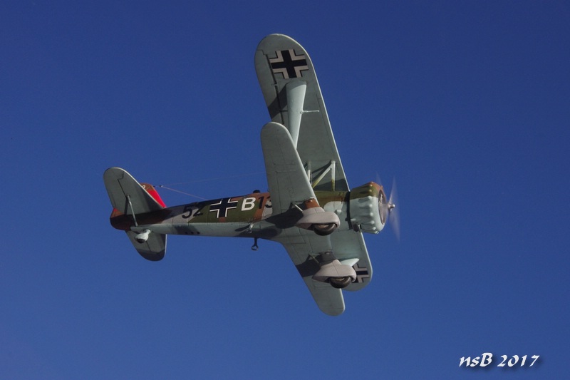

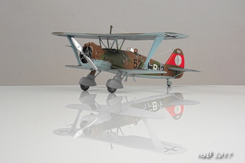

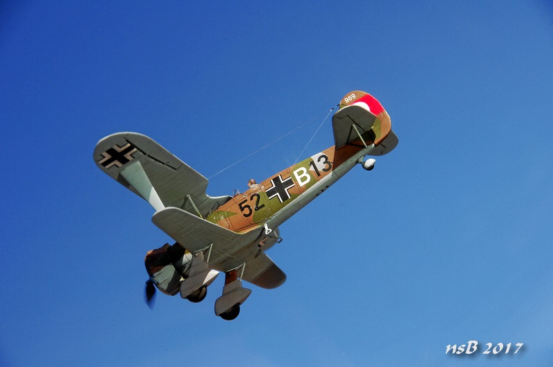

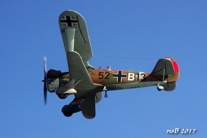

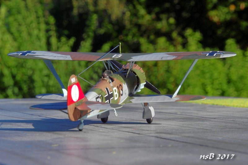

Zu guter Letzt noch ein paar Fotos. Viel Spaß beim Ansehen!
