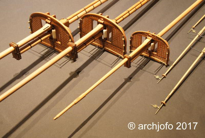

Fortsetzung: Hauptmast – Cercle à Cabillot
Je öfter ich den Mastring mit den Belegnägeln (Cercle à Cabillot) nach dessen Fertigstellung betrachtete, umso mehr beschlich mich das Gefühl, dass hier etwas nicht stimmt.
Das Ganze sieht einfach zu klobig aus!
Hatte ich mich doch glatt von der Größe der Belegnägel verleiten lassen. Die Größe dieser Belegnägel ist für die Nagelbänke an den Schanzkleidern gerade passend, jedoch sind sie für den Mastring zu groß geraten.
Insofern sah ich mich veranlasst, zu versuchen, die Masthalter und die Belegnägel einen Tick kleiner zu gestalten.
Auf dem folgenden Bild ist links die bisherige Größe und rechts die verkleinerte Variante zu sehen.
Somit ist der Entschluss gefasst, diese Mastringe neu anzufertigen. Inwieweit ich die Masthalter ggf. aus Messingfeinguss herstellen lasse, kläre ich derzeit ab.
Bis demnächst …

Nun ja lieber Johann,
ohne Vergleichsgegenstand lässt sich die passende Größe
kaum beurteilen.
Ich fand es auch vorher schon passig.
Aber Du hast den Mast dazu vor Dir liegen und mit
Sicherheit die richtige Entscheidung getroffen.

Wenn man die zwei nebeneinander sieht, dann ist der
Rechte schon etwas eleganter.

Hallo Johann
Ich tendiere auch zur Variante rechts, der ist viel filigraner.

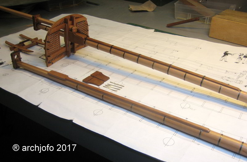

Fortsetzung: Mastringe für den Fockmast
Bevor es mit den Mastringen für die Belegnägel (Cercle à Cabillot) weitergehen kann, befasse ich mich mit der Fertigstellung des Fockmastes. Nach dem Herstellen und Anbringen der geschlossenen Mastringe konnte ich die Mastschalung anleimen. Des Weiteren bereitete ich die Mastbacken mit den Beschlägen zur Montage vor.
Letztlich fehlen dann noch die zweitteiligen Ringe, die um den Mast und über die Mastschalung gelegt und verschraubt werden.
Bis demnächst …

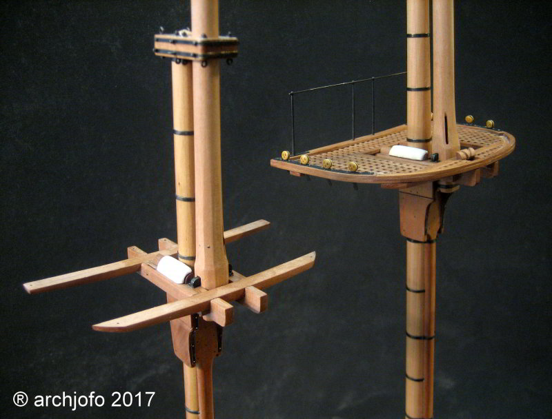

Fortsetzung: Fockmast
Nach dem Anbringen der Mastbacken konnte der Fockmast provisorisch soweit zusammengesteckt werden, um zu sehen ob alle Komponenten passen.
Anbei zwei Bilder dazu mit dem Hauptmast im Hintergrund.
Für mich ist das Abbilden der jeweiligen Bausequenzen mittlerweile ein essentieller Bestandteil meines modellbauerischen Schaffens geworden.
Zum einen erfreue ich mich in der Regel an gut gewordenen Details und dessen Aufnahmen. Das fördert zudem die Motivation.
Zum anderen dienen diese Abbildungen der Kontrolle der ausgeführten Details. Oft stelle ich dadurch fest, dass noch etwas verbesserungsdürftig ist. In diesem Fall habe ich gesehen, dass bei der Vormarsstenge am unteren Eisenband noch ein Bolzen fehlt.
Manchmal frustrieren auch diese Aufnahmen.

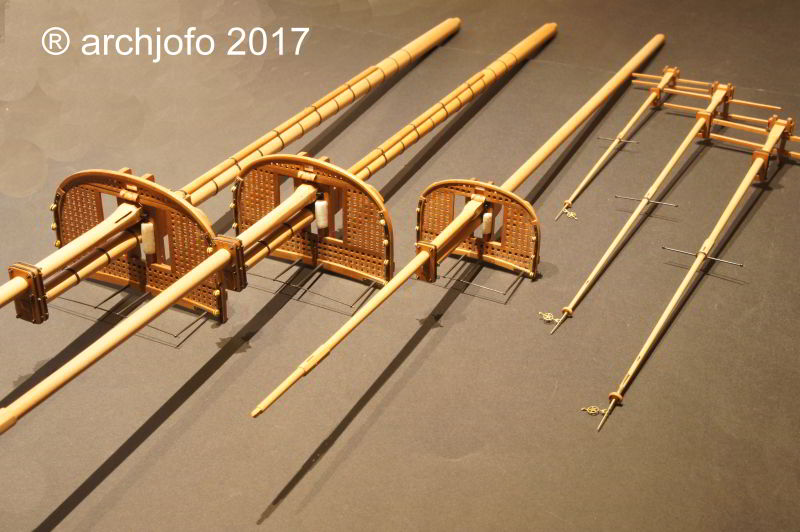

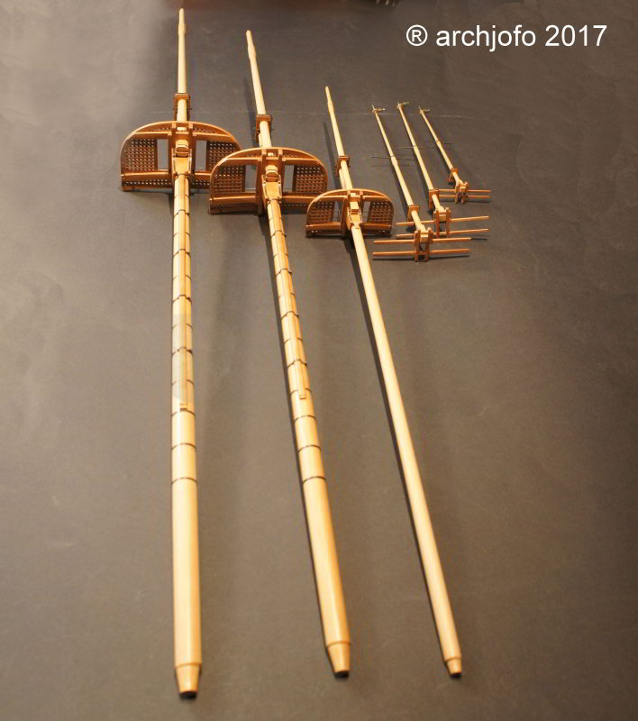

Fertigstellung: Fockmast, Kreuzmast, Großmast
Die letzten zweiteiligen Mastringe wurden zwischenzeitlich angefertigt. Wie auf dem folgenden Bild zu sehen, liegen sie zur Montage für den Fockmast bereit.
Mit dem Anbringen der letzten Mastringe konnten die Masten der La Crèole soweit fertiggestellt werden.
Die nächsten Bilder zeigen die Untermasten mit den Marsstengen. Die Bramstengen mit den Salingen liegen seitlich daneben. Zu sehen sind auch die Masttops mit den Windfahnen.
Wiederum ist eine weitere Bauphase zum Abschluss gebracht.

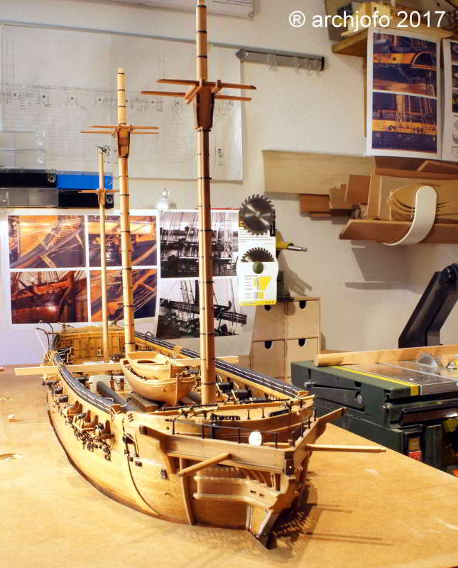

Natürlich ließ ich es mir nicht nehmen, die Masten probeweise in das Modell zu setzen.
Sind es doch die Masten, das was ein Segelschiff letztlich ausmacht. Hierzu zwei Bilder:
Bis demnächst ...

Schön, dass wir Dein komplettes Schiff mal wieder
sehen können...

Ohne Galionsfigur schaut die kleine Französin jedoch etwas bescheiden aus.
Beim nächsten Fotoshooting wird sie wieder angebracht.
Versprochen ... ! :ok:

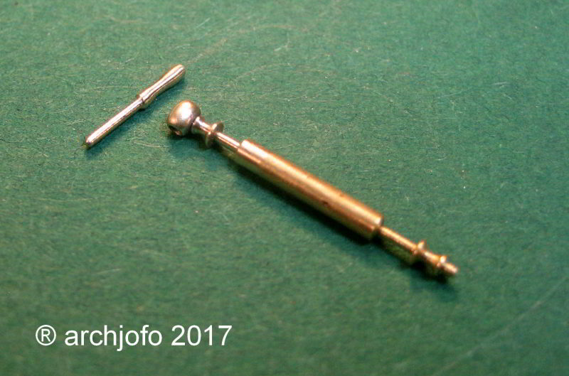

Fortsetzung: Cercle à Cabillot
Für die Mastringe mit den Belegnagelhaltern (Cercle à Cabillot) entschied ich mich nach einem misslungenen Versuch LINK, die Halter aus Messingfeinguss von einer Schmuckgießerei herstellen zu lassen.
Heute nach dem Eintreffen der Messingabgüsse meiner vier Abgussmodelle (auf dem Bild neben dem Belegnagel zu sehen) kann ich äußerst zufrieden feststellen, dass diese Teile meine Erwartungen mehr als erfüllt haben. Diese kleinen Halter, mit gerade mal 2,8 mm Größe (ohne Anlötzapfen) und Bohrungen mit Ø 0,6 mm. sind präzise Abbilder der Abgussmodelle.
Damit werde ich die Belegnagelhalterringe (Cercle à Cabillot) wesentlich detailgetreuer anfertigen können, als meinen bisher misslungenen Versuch.
Fortsetzung folgt …
