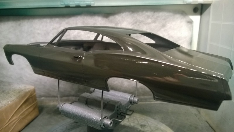

Neben dem Scirocco bin ich gerade am 67er Chevy Impala SS dran. Hier will ich die Extreme- Metal-Farbe von AK testen. Schwarze Grundierung ist schon drauf.

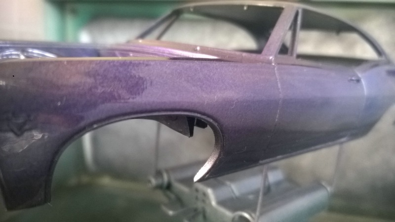

Frisch aus der Lackierstube :D
Ich muß sagen, diese Extreme-Colour ist auch extreme schwierig...ich hatte jedenfalls meine liebe Mühe damit.
Kann sein, daß ich schon falsch begonnen hatte (hat jemand Erfahrung damit?). Die schwarze Grundierung mußte ich 5-6mal auftragen bis sie endlich deckte. Oder soll zuerst normale schwarze Grundierung drauf und dann erst Black Base? :nixweis:
Anschließend hat meine Airbrush gespuckt und ich konnte große Teile anschleifen und von vorne anfangen. Dann war ich wohl zu eilig und hab den Lack zu dick draufgejagt, jedenfalls verlief er teilweise :bang:
Beim 3. Anlauf hat es zum Glück geklappt :D
Zwar ist der Farbton nicht so satt wie ich erwartet habe, im Glas ist er dunkler. Aber trotzdem ganz schön. Jetzt fehlt noch Klarlack.
Also so viel hab ich schonmal gelernt: den Lack nur hauchdünn auftragen und zwischen den einzelnen Schichten wirklich mal ein paar Minuten weggehen, was anderes machen und nach und nach ganz dünn lackieren.

das sieht doch gar nicht mal verkehrt aus...
Ich habe diesen "Extremfarbe" noch nicht verarbeitet, denke mir aber, dass die Vorarbeiten die gleichen sein sollten, wie z.B. bei Alclad Chrome. Ich mach's mir da immer einfach, grundiere Tamiya grau und dann glanzschwarzen Autolack, ebenfalls aus der Kanne. Das deckt wie "Sau" und geht recht fix.
Bzgl. des Klarlackes, was wirst Du da verwenden? Nicht, dass Du Dir da den Metalleffekt versaust. Seit ich neulich BMF mit 2k-Klarlack lackiert habe, weiß ich, dass sich für Metallfarben eher etwas wie Alclad ALC 600 Aqua Gloss empfiehlt. Würde es an Deiner Stelle auf jeden Fall mal checken...
Ohne zu wissen ob sich das überhaupt verträgt, hab ich 1K-Klarlack aus der Sprühdose verwendet. 3 Lagen. Nach Nasschliff mit 6000er und 2 Politurdurchgängen....é voila ;)
Das Lila ist noch wesentlich dunkler geworden, hätte ich nicht erwartet. Jetzt kommt das richtig geil rüber :D
Donnerstag, 26. Oktober 2017, 16:46
Der Lack hat nun mehr "Tiefe", könnte man auch sagen... :D
Und ja, der sieht sehr gut aus (bißchen Orangenhaut vorne am Kotflügel evtl. oder täuscht das Foto?) und verträgt sich ganz offensichtlich mit dem Extrem-Metall. Und Du weißt jetzt auch, dass Du mit der Grundierung alles richtig gemacht hast. :idee:

Weißt doch...auf´m Foto sieht man die kleinste Macke :lol: In echt muß man schon ganz genau hinschauen ;) Und dafür, daß es das erste Automodell ist, welches ich so fein geschliffen und poliert habe bin ich mehr als zufrieden :smilie:
Beim Nächsten werde ich´s aber mit Schwarz glänzend als Basis versuchen. Hierbei ist fast das gaze Fläschchen draufgegangen, das ist dann doch zu teuer.
