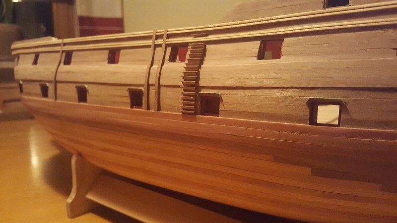

Tatsächlich hätte ich die Ankerklüsen weitaus tiefer gesetzt. Und zwar unmittelbar über dem unteren Barkholz.
Bezüglich eines relativ senkrechten Rumpfschutz für den Anker selbst habe ich bei Bilder im Netz und Mondfeld leider nichts entdeckt. Zumindest nicht auf englischer Seite.
Die Verschnörkelungen an den Enden der Zierleisten kommen selbstverständlich noch. Jedoch wären diese meinerseits nur am vorderen Ende der obersten Zierleiste angedacht gewesen.
Die unteren beiden gehen beim Bug irgendwo über/unter. Und am Heck enden alle drei Zierleisten direkt bei den Außenspiegel.
Das die aufgemalten Verschnörkelungen übermalt wurden, erleichtert mir einiges.
Rigolen werde ich demnach erst einmal nur an dem unteren Batteriedeck anbringen.
Außerdem werde ich mit Bleistift die Lage der Rüstbretter feststellen.
Der Baubericht von dafi ist mir vor allem wegen der Rigolen bestens bekannt. Auch ich werde es so ähnlich probieren, jedoch mit einem metallischen Material.

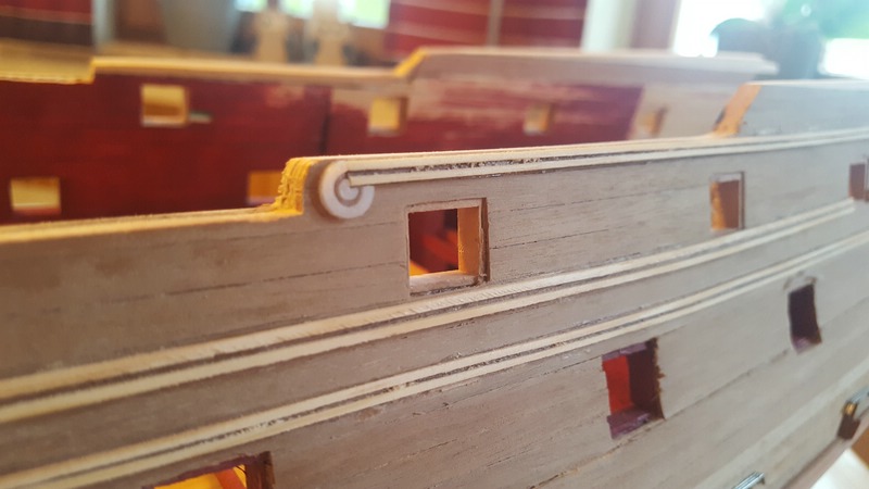

Dienstag, 12. September 2017, 11:04
Hallo zusammen!
Es geht sehr langsam voran.
Ich habe viel getestet und rumprobiert.
Angefügt wurden sämtliche Rigolen, sowie beidseitig jeweils eine "Schnecke".
Das überstehende Schanzkleid bei der Schnecke wird noch weggeschliffen.
Gerade bei den geschwungenen Rigolen und den Schnecken hatte ich immense Probleme, diese selbst herzustellen.
Darum habe ich ein Verfahren angewandt, welches eines Modellbauers vermutlich nicht würdig ist...
Ich habe diese digital gezeichnet und durch den 3D-Drucker geschickt.. Die Ergebnisse waren, verglichen mit der Größe der Teile, überraschend gut! Mit ein paar nachträglichen Schleifarbeiten können sich die Ergebnisse sehen lassen.
Die unteren Rigolen habe ich aus Tackerklammern erstellt, welche ich zuerst zu einer Platte gepresst und dann an den äußeren Enden wieder eingebogen habe. Dadurch ergibt sich eine sehr einheitliche Form. Danach kann man die "Klammern" mit einem Teppichmesser ohne Probleme abtrennen.
Die Ankerklüsen, sowie die restlichen Zierleisten/Reling werden meine nächsten Aufgaben sein.

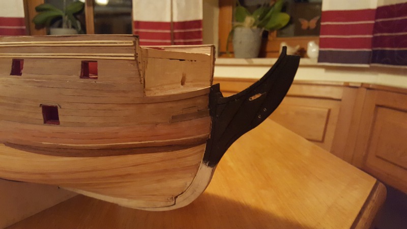

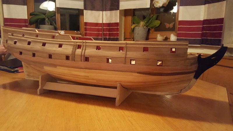

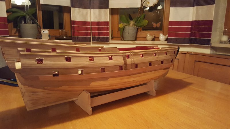

Auch ich habe mich die Tage wieder ans Werk gemacht.
Hauptziel war es, endlich den Vordersteven an den Rumpf zu bringen. Hierbei muss ich anmerken, dass dies leider nicht ganz so einfach und ganz so sauber wurde, wie ich mir das als Laie im Anfangsjahr 2014 vorgestellt hatte. :bang: :abhau:
Damals, als ich das Spantengerüst entworfen und übertragen hatte, war ich der festen Meinung, den Vordersteven separat anzufertigen und ihn nachträglich, nachdem der Rumpf fertig beplankt ist, anzubringen.
Ich bin mir nicht sicher, aber ich würde es bei einem neuen Schiff anders machen..
Schlussendlich ist das Teil aber jetzt an seinem Platz und ist im sichtbaren Bereich gut mit dem Rumpf verbunden.
Nach unten hin ist er an manchen Stellen nicht wirklich bündig. Dies nehme ich aber locker in Kauf, da man diesen Bereich später aufgrund der Kupferbeplankung nicht mehr sehen wird. Man möge mir hierbei die unsaubere Arbeit verzeihen! :whistling:
Meines Erachtens dürfte der Rumpf nun alle erstmal notwendigen Anbauten enthalten, um sich dem nächsten großen Schritt, der Farbgebung, hinzugeben.

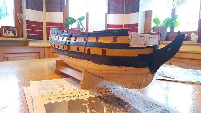

Freitag, 6. Oktober 2017, 08:29

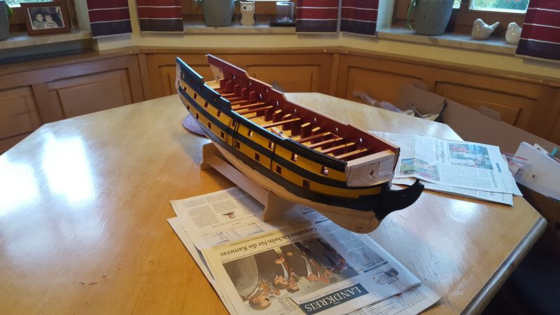

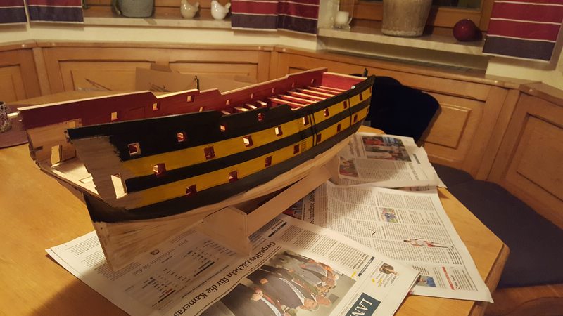

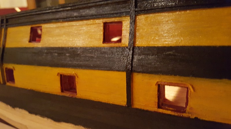

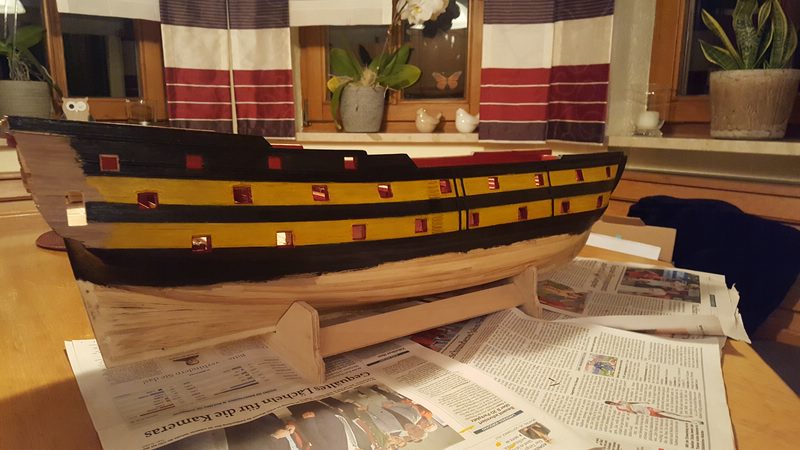

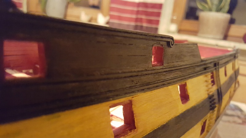

Es ist vollbracht!
Meine HMS hat Farbe bekommen!
Ich weiß nicht, wie's euch geht, aber ich selbst bin von diesem Anblick einfach baff :whistling:
Jedoch habe ich nach 5 Stunden nur eine Hälfte geschafft. Außerdem folgen noch sehr kleine Korrekturarbeiten, wobei es im Großen und Ganzen aber super verlief.
Auch muss ich noch anmerken, dass der Glanz nach dem Trocknen noch ein wenig zurückgehen wird und dass das Gelb bei weitem nicht so knallig wie auf dem Foto ist..
Und was ich noch feststellen musste, die Zierleisten sehen plötzlich auch nicht mehr so dominant aus 8)
Aber nun lass ich einfach mal die Bilder sprechen ;)
