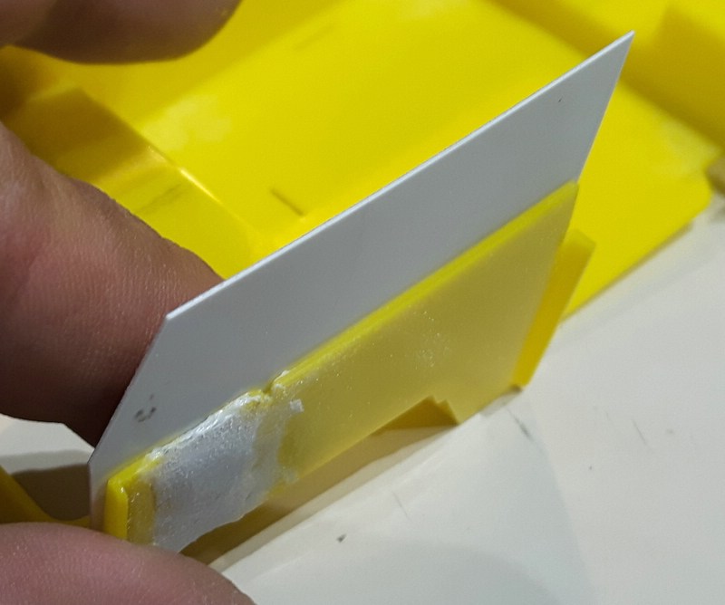

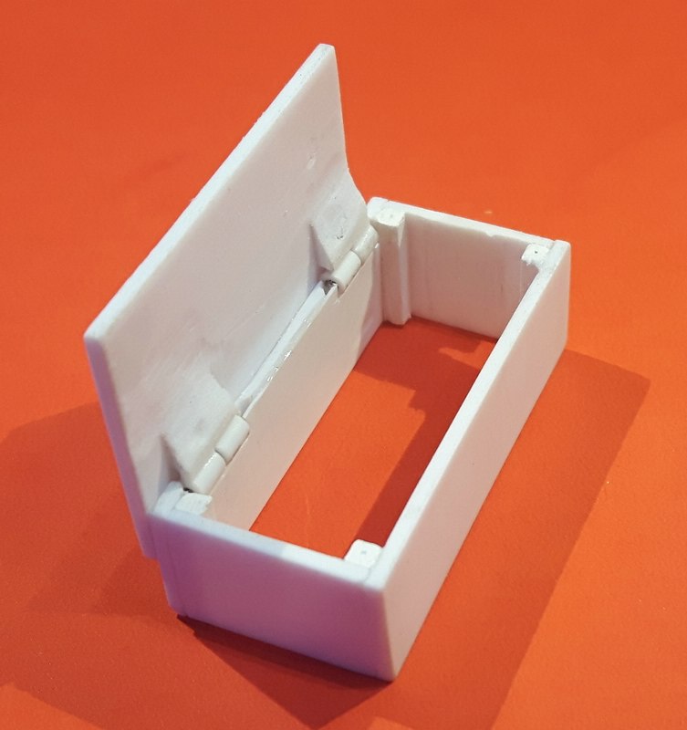

Nach einem Hinweis, dass die Kiste doch etwas klobig aussieht, habe ich noch einmal Hand angelegt.
So wurden die Scharniere am Deckel ausgedünnt und in der Kiste ein Stück 0,2er Sheet eingeklebt.
Ich denke, es sieht nun etwas gefälliger aus.
Dann habe ich die halbhohe Trennwand zum Ladebereich über der Motorabdeckung angefertigt.
Nun wurden die Wölbungen an den Innenseiten plangeschliffen.
Damit liegen die Innenverkleidungen sauber an der Wand an.

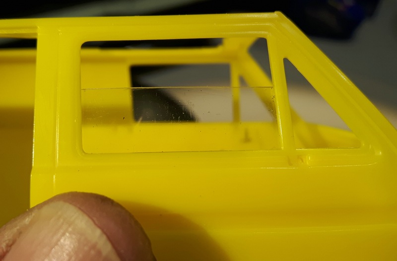

die neuen LEDs sind eingeklebt.
Hier mal als Vergleich links die kaltweiße und rechts die warmweiße LED.
Vielen Dank an die Kommentatoren, denen die erste Ausführung nicht gefallen hat. :hand:
Der Neubau hat sich definitiv gelohnt.

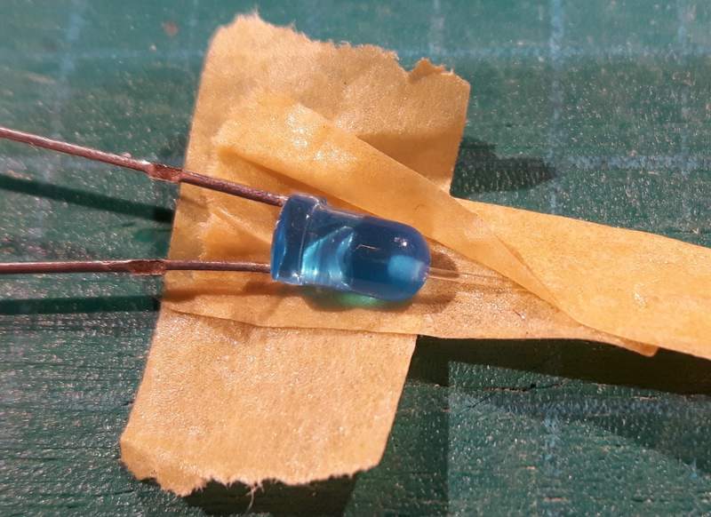

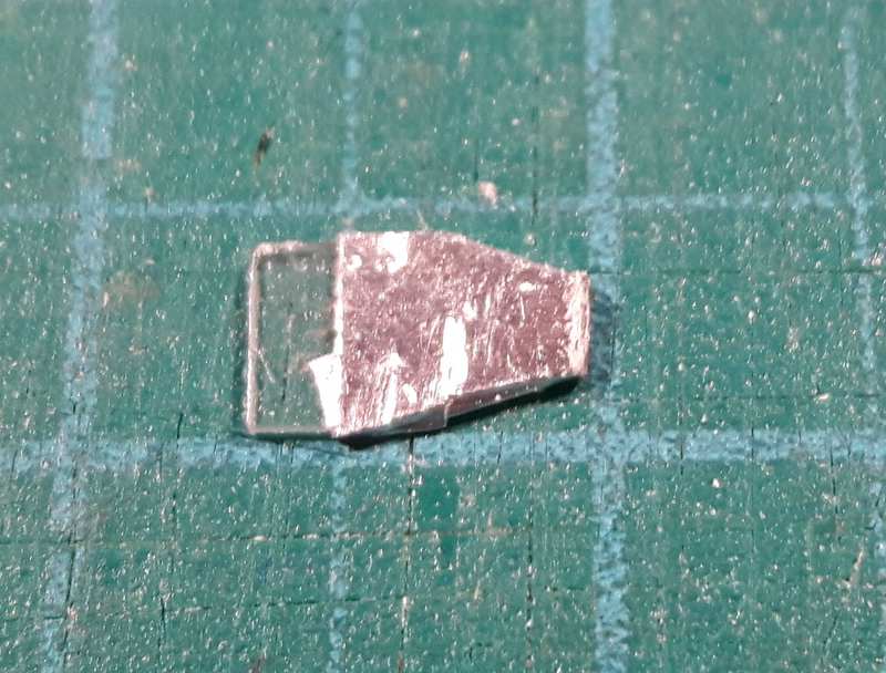

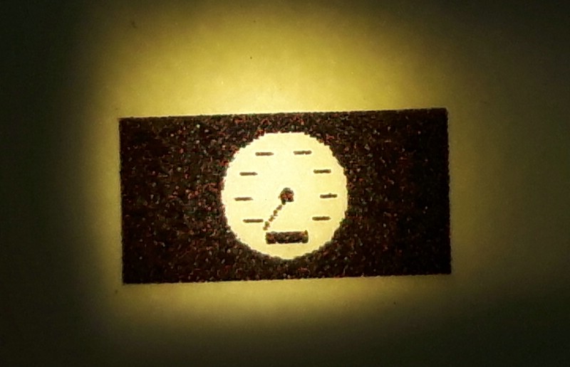

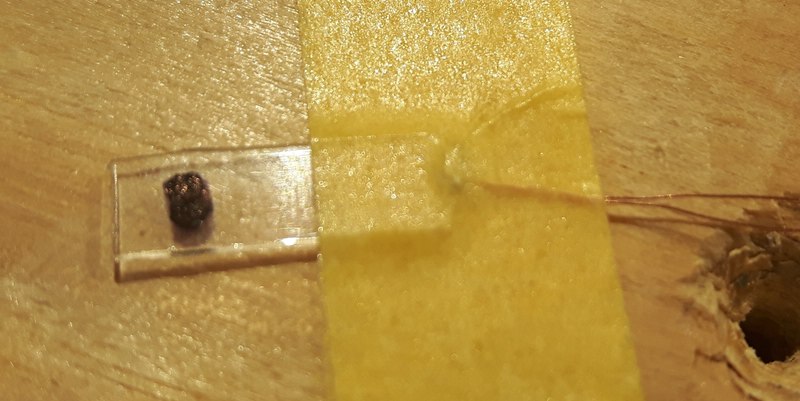

Man nehme das Armaturenbrett, ein Stück Blisterfolie und eine LED.
In das Radio wurde ein kleiner Schlitz eingebracht.

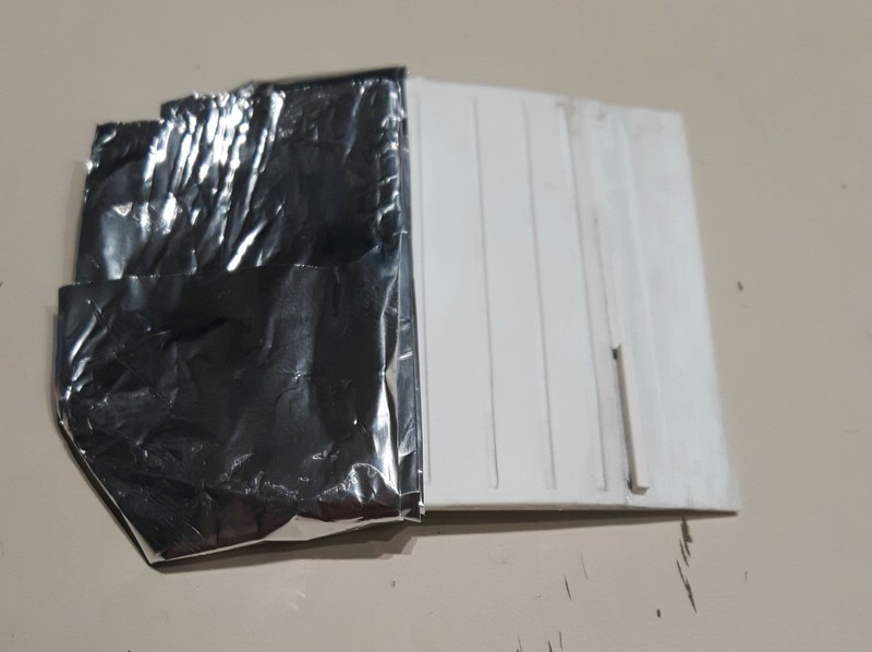

Das Blisterstück wurde auf die passende Breite geschnitten und das passende Ende mit einem schwarzen Eddingpunkt markiert.
Dann auf ein Stück Maskierband geklebt und die LED dahintergesetzt.
Nun ein Stück Maskierband darübergeklebt.
Um Seitenleuchten auszuschließen, kam noch ein Stück schwarzes Tape um die Abklebung herum.
Und Voila.
Von wegen: Geht nicht
! :tanz:
In den Schlitz eingesetzt erhält man ein beleuchtetes Radiodisplay.
Hier die Rückansicht.
Da der Prototyp aber noch etwas zu groß ist, wird Alles noch einmal ausgewickelt und etwas kompakter neu zusammengesetzt.

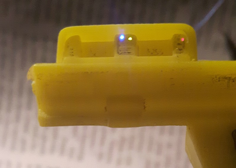

Es ist zwar fürs Foto noch Dauerlicht (Blinken kommt erst mit dem Prozessor) und noch nicht sauber fixiert, aber:
- Rot für den Warnblinkschalter
- Grün für die normale Blinkeranzeige
- Blau für die Fernlichtanzeige.
BITTE SCHÖN! :grins:

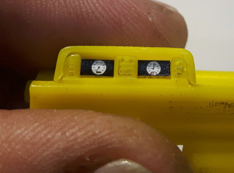

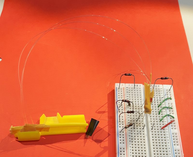

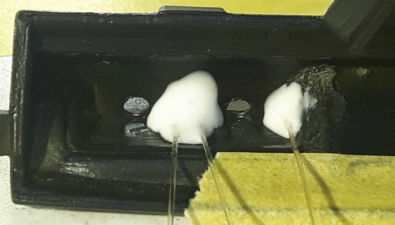

heute möchte ich Fertigung der Armaturenbrettanzeigen nachreichen.
Hier zuerst der Aufbau fürs Foto.

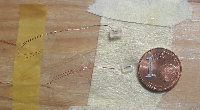

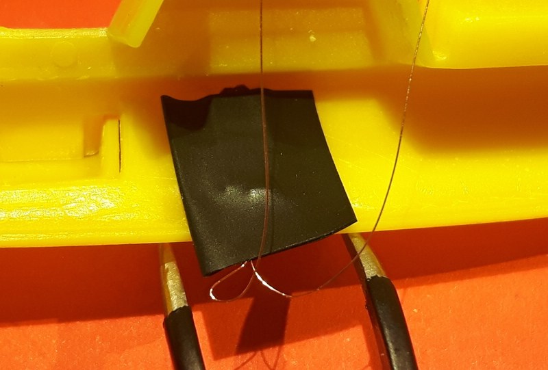

Benutzt wurden 3 Fasern einer Fächerleuchte mit jeweils 0,35mm Durchmesser.
Für solche Lichtbauten bietet solch eine Leuchte meterweise Material zum minimalsten Preis.
In die jeweilige LED wurde an der Spitze ein Loch 0,4mm gebohrt.
Dort hinein kam das Ende der Faser und wurde mit etwas Tape fixiert.
Für den finalen Einbau muss das Ganze natürlich noch etwas gekürzt und sauberer maskiert werden.
Dies war ja erst einmal nur eine Demo auf die Schnelle.

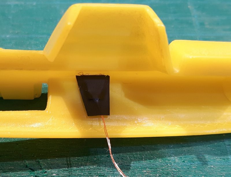

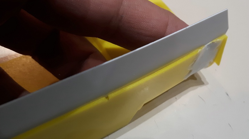

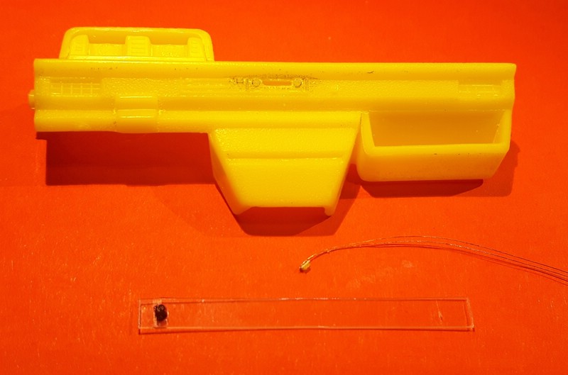

Auch die Radiobeleuchtung musste ja noch verkleinert werden.

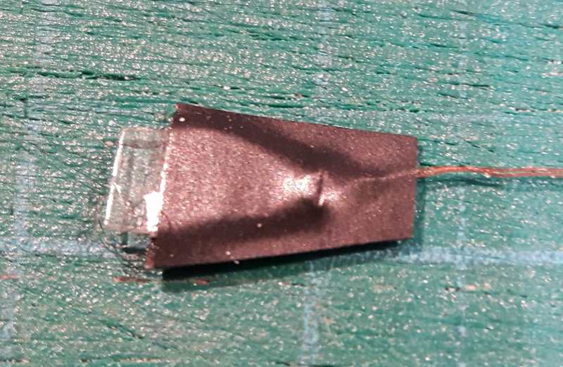

Zunächst wurde das Blisterstück gekürzt und an der LED-Seite schräg angeschnitten.
Dann wurde mit selbstklebendem Aluband der hintere Teil umwickelt, um die Seitenstreuungen zurückzuspiegeln.
Dann wurde das Ende noch einmal plangeschliffen.
Beim entgültigen Bau habe ich auf das Maskiertape verzichtet.
Also direkt das schwarze Isotape mit der Klebefläche nach oben auf der Matte fixiert.
Dann das Blisterstück aufgeklebt und die LED passend davor plaziert.
Nun wurde ein passendes Stück Tape darübergeklebt.
Zum Abschluß wurden die Seiten passend geschnitten.
Jetzt sieht es auch schon etwas gefälliger aus.

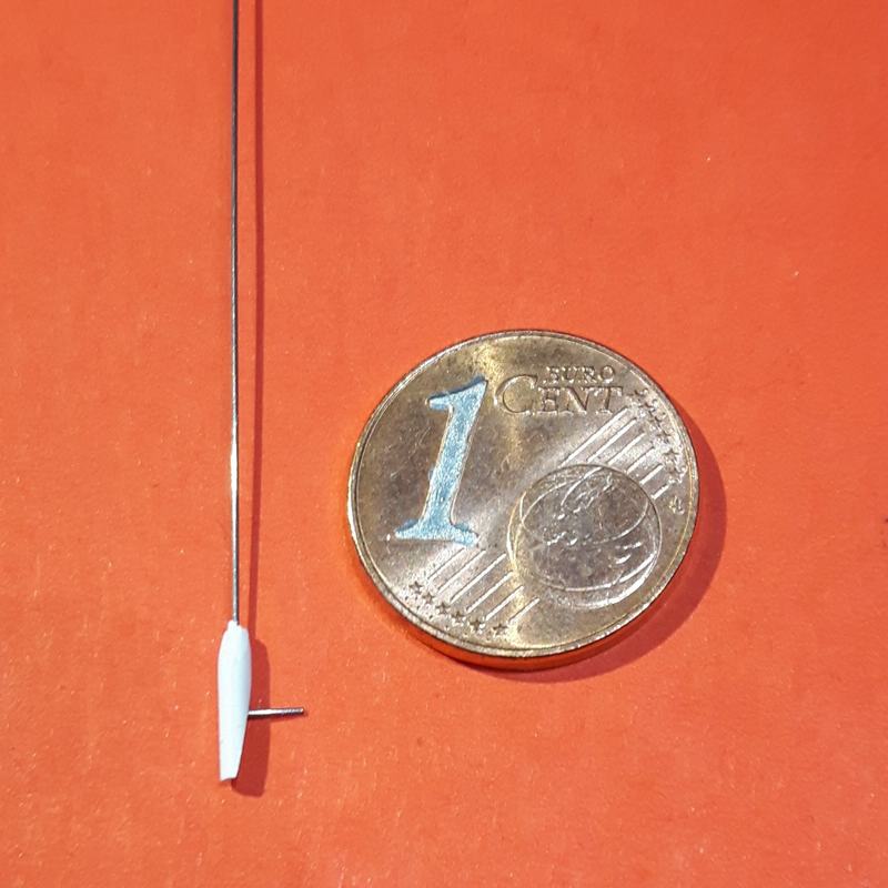

In ein Stück 1,5mm Rundmaterial wurde ein Längsloch 0,4mm gebohrt.
Das eine Ende wurde schräg angeschliffen und das andere Ende hat einen leichten Konus erhalten.
Dann wurde ein Stück 0,4mm Federdraht abgewinkelt und eingefädelt.
Das Federdrahtstück wurde zum Abschluß mit etwas Weißleim fixiert.
Nach dem Lackieren wird der Draht auf Länge geschnitten.
Und hierfür wird es benötigt.
Bis bald. :wink:

heute hatte ich mich erneut mit dem Armaturenbrett beschäftigt.
Ein Versuch, Originalfotos von Tacho und die Uhr zu verkleinern, hatte vor einigen Tagen leider nicht funktioniert.
Marcel hat mir dann freundlicherweise einen Decalbogen des Campingbusses zur Verfügung gestellt.
Leider ist der Druck von Weiß und Schwarz etwas verschoben.
Revell hat zwar schon einen Austausch zugesagt, allerdings wird die Lieferung noch etwas dauern.
Nachdem ich aber gesehen hatte, daß die Darstellung der Tachoeinzelheiten im Decal recht einfach gehalten ist, habe ich es noch einmal versucht, eigene Decals in Corel Draw zu entwerfen.
Die Decals haben übrigens die Abmessung 5 x 2,5 mm.
Und hier das Ergebnis.

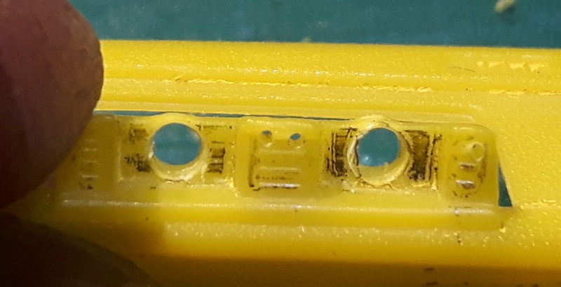

Für die Hinterleuchtung wurden ins Armaturenbrett zwei Löcher 2mm gebohrt.
Die Decals wurden auf Fotopapier ausgedruckt und zurechtgeschnitten.
Probehalber eingesetzt sieht es schon überraschend gut aus.
Im Armaturenbrett konnte ich die Hinterleuchtung auf Grund der Farbe nicht beurteilen.
Das wird erst nach der Lackierung wirken.
Deshalb habe ich es einfach mit einer einzelnen LED probiert und für durchaus ausreichend befunden.
Das Papier musste nicht mal ausgedünnt werden.
Allerdings sind die Vergrößerungen ziemlich grausam anzusehen. ;(
In Originalgröße sieht es viel besser aus.

heute war nur Zeit für ein wenig Lackiervorbereitung.
Das Armaturenbrett wurde final versäubert und die Tachoabdeckung verklebt.
Ein kleiner Spalt musste dann noch verspachtelt werden.
Nach dem Trocknen wurde noch fein verschliffen, mit Scheuermilch behandelt und anschließend zum Lufttrocknen weggelegt.
Die beiden Lautsprecher haben eine leichte Bemehlung erhalten, damit die Oberfläche ein wenig Struktur erhält.

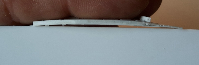

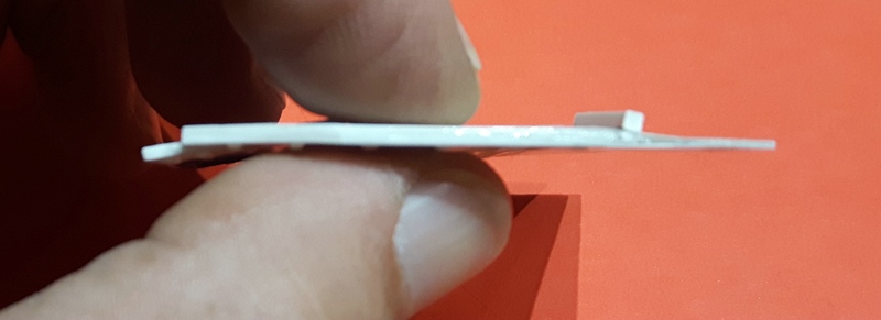

Beim weiteren Zusammensuchen der Teile dann der Schreck am Sonntag. :motz:
Die Trennwand hat sich verzogen und weist nun eine leichte Wölbung auf.
Nach dem Ankleben an die Sitzkonsolen würde der obere Rand nach vorn ins Seitenfenster ragen.
Da ich eigentlich keine große Lust verspürte, die Trennwand neu anzufertigen, habe ich versucht, die Trennwand mit Wärmebhandlung zu richten.
Dazu wurde der obere Fensterteil dick mit Alufolie ummantelt, da dieser Bereich keinen direkten Wärmeluftstrom abbekommen sollte.
Dann wurde der freie Teil der Trennwand unter ständigem Drehen mit meinen kleinen Heissluftfön erwärmt.
Schön vorsichtig, um nichts völlig zu deformieren und unter mehrfachem Fingertest, ob es schon formbar genug ist.
Aber nochmal Glück gehabt! :rolleyes:
Es ist nichts auseinandergefallen oder verschmort.
Hier das Ergebnis nach der Wärmebehandlung.
Bis bald. :wink:

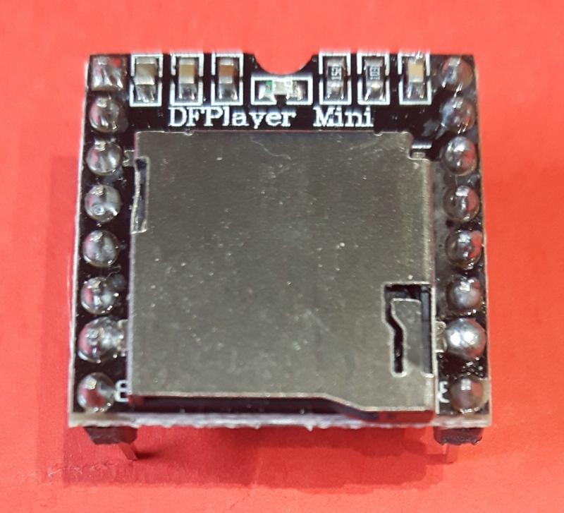

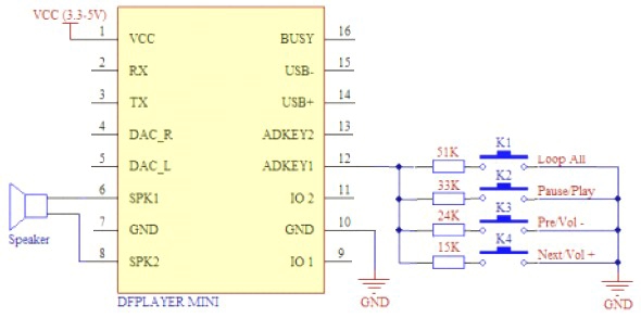

Da ja alle Lichtelemente des T3 von einem Mikrokontroller gesteuert werden, liegt es doch nahe, beim Einschalten des Radios mit CD-Wechsler gleichzeitig einen mp3-Player zu starten.
Dazu habe ich einen Baustein auserkoren, den ich schon vor geraumer Zeit beim Chinamann eingekauft habe.
Es ist ein vollwertiger mp3-Player mit allen Funktionen, die man von einem Player erwartet.
Man kann ihn wahlweise im Mono- oder Stereo-Betrieb verwenden.
Er läßt sich autark oder über vollständige Prozessorsteuerung betreiben.
So klein wie er ist, so günstig war auch der Preis dafür.
Ich habe für 4 Stk. davon stolze 6,76€ bezahlt, d.h. Stückpreis 1,69€!
Und so sieht er aus.
Von allen Funktionen, die er bietet, werde ich nur die Nötigsten verwenden.
Er wird als Stand-Alone-Player verwendet und nur die Ein/Aus-Funktion wird von meinem Prozessor gesteuert.
Wenn ein Minilautsprecher in der Base verbaut ist, reicht auch der Monobetrieb völlig aus.
Hier mal die Beschaltung des kleinen Burschen.

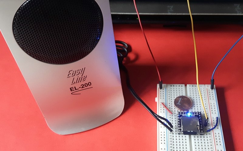

Mit Musik wird er über eine Micro-SD-Karte versorgt.
Der Probeaufbau auf dem Steckbrett hat meine Erwartungen mehr als erfüllt.
Eine Ausgangsleistung von 3W ist für diesen Zwerg schon sehr erstaunlich. 8o
Dass später durch den Minilautsprecher nicht unbedingt Hifi-Klang zu erwarten ist, dürfte eigentlich klar sein.
Aber hier geht es dann auch mehr um die Funktion an sich.
Hier noch einmal die Größenordnung zur Ansicht
Probebetrieb an einem alten PC-Lautsprecher.
Somit sollte dann auch Bernd zufrieden gestellt sein.
Beim Einschalten des Radios gibt es Musik. :abhau:

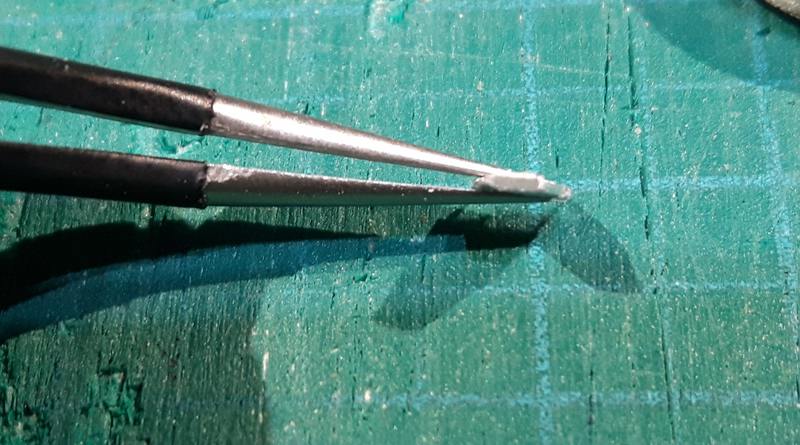

Nachdem die Lackierung des Armaturenbretts getrocknet war, mussten die Lichtleiter eingeklebt werden.
Ich kann euch sagen: Reine Nervensache! :cracy:
Das Positionieren der Lichtleiter war gar nicht so einfach.
Es hat sich beim Arbeiten herausgestellt, dass es einfacher ist, erst die Lichtleiter einzukleben, und erst dann auf Länge schneiden und die LEDs anzubringen.
Dazu musste das Armaturenbrett zunächst fixiert werden.
Für eine stabile Unterlage habe ich meine Lötkachel benutzt.
Nun wurde jeder Leiter passend positioniert und mit Maskiertape fixiert.
Die stabile Unterlage ist zwingend notwendig, damit kein Leiter wieder herausrutscht, da man für das Einbringen des Klebers die gesamte Konstruktion drehen und kippen muss.
Jetzt wurden die Leiter auf der Rückseite mit Weißleim fixiert.
Die Fixierung durfte über Nacht erst einmal durchhärten.
Die Lichtleiter sitzen jetzt fest und schauen vorn nur ein klein wenig heraus.
Heute habe ich dann das Radiodisplay eingesetzt und fixiert.
Das darf jetzt auch bis morgen in Ruhe aushärten.
Erst dann geht es an die LEDs.
Nur nicht hetzen – Eile mit Weile! :kaffee:
Derweil bin ich einen weiteren Punkt angegangen, der mir nicht gefallen hat.
Die Türen haben keine Seitenscheiben.
Also zunächst die Breite ausmessen.
Für die ständige Anpasserei (Karosse drauf – Karosse runter) war die Entscheidung nicht schlecht, die Karosse erst zum Schluss zu lackieren.
Dann wurde ein passendes Stück der Innenschale mit einem Skalpell Stück für Stück ausgeschabt.
Es musste 0,3mm für die Blisterscheibe abgetragen werden.
Da die Innenwand gerade mal 1mm stark ist, kam hier der Dremel für das Schleifen nicht in Frage.
Also wieder ein Geduldsspiel.
Für die Passprobe wurde ein vorbereitetes Blisterstück mit etwas Tape im Ausschnitt fixiert.
So gefällt mir das schon viel besser!
Jetzt muss noch die Fahrerseite ihr Fenster bekommen.
Bis bald. :wink:
