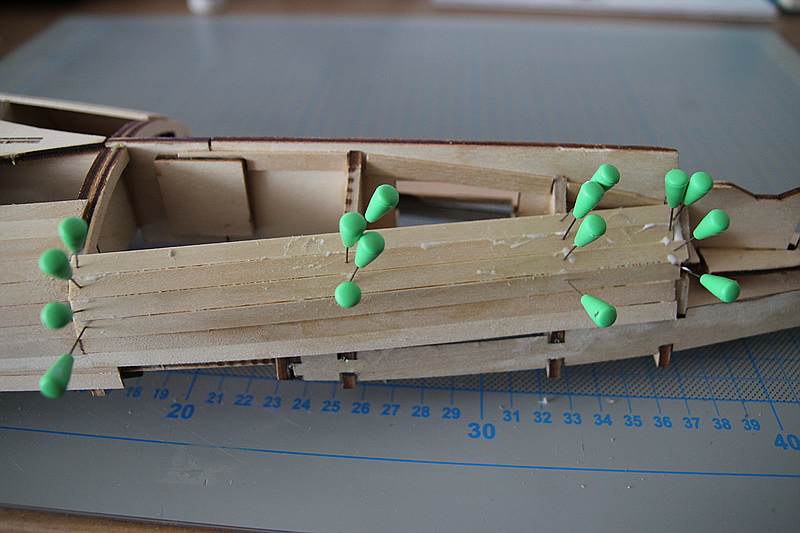

Heute ....
.... habe ich soweit alles verbaut und warte auf die nächste Lieferung.
Ach so, die brauche ich ja nicht. habe mir ja beim Holzhändler meines Vertrauens (Horschig) laaaange Latten (125cm) betsellt.
Damit werde ich die 2. Beplankung beginnen ohne die verflixte Stückelei.
Grüße aus Krefeld, Rolf :ok:

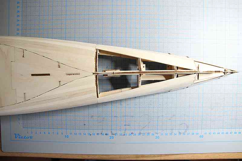

Auf ...
... der zu sehenden Seite 2 Planken schief geschnitten. Aber nicht schlimm, sind mit relativ viel Leim eingesetzt worden.
  • »GISRO« ist der Autor dieses Themas
Beiträge: 2 580
Realname: Rolf H.
Wohnort: 47259 Duisburg
283
Mittwoch, 10. August 2016, 14:57
Vorige ...
... Woche Donnerstag sind die Latten von Horschig gekommen. 1200 und 1000mm in den Maßen 1,5 X 4mm. Ich habe sie schmaler genommen, als von Amati vorgesehen. Die schmalen Leisten
liegen wesentlich besser auf, als die die Breiten.
Ich kann nur sagen, dass die Entscheidung dafür richtig war. Ich hatte ja schon meine PG mit langen Latten beplankt und ich muss sagen, man bekommt einen wesentlich glatteren Rumpf
ohne die sch.... Arbeit mit den kurzen Latten von Amati. Sie lassen sich einfach besser verarbeiten.
Abschließend habe ich dann den Rumpf mit meiner B&D Mini-Schwabbel geschliffen. Jetzt ist der Rumpf schon glatt wie ein Babyarsch. Aber seht selber.
Nun ist der Rumpf fertig, bis auf den Boden und die Seitenwände oberhalb des Wulstes.
