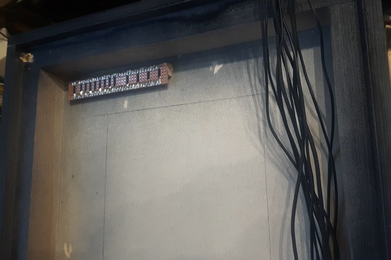

Es stand ja die Innenverkabelung der Scheinwerferkabel auf dem ToDo-Plan.
Zu Beginn der Verkabelung hatte ich mir schon einen Merkzettel geschrieben, wie die Kabelbeschaltung mit den verschiedenen Kabeln aussieht, da die Drähte verschiedene Farben hatten.
Da die Kupferlackdrähte ziemlich filigran sind und mir die Gefahr eines Adernbruchs beim ständigen Herumhantieren an den Anschlüssen durchaus bewusst war, habe ich mir einen Abschluß für die Scheinwerferkabel überlegt.

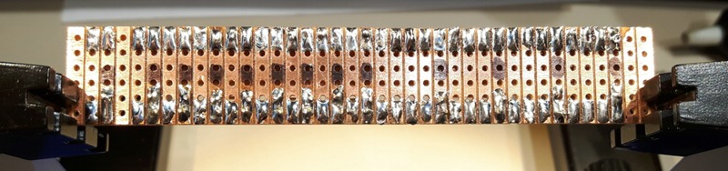

Einfach eine Streifenrasterplatine als Verbindung zwischen die innere und äußere Verkabelung einfügen.
Hier mal die Übersicht, was an Verbindungen benötigt wird.
Und hier die reale Platine dazu.
Alle in der Zeichnung grau hinterlegten und auf der Platine schwarz markierten Leiterbahnen sind die PLUS-Verbindungen.
Sie wurden auf der Platine durchgehend gebrückt, um später nur eine Verbindung zur Steuerplatine zu benötigen.
Auf der Rückseite sieht man jetzt die PLUS-Brücken und die Holzleiste, mit der die Platine im Gehäuse befestigt wird.

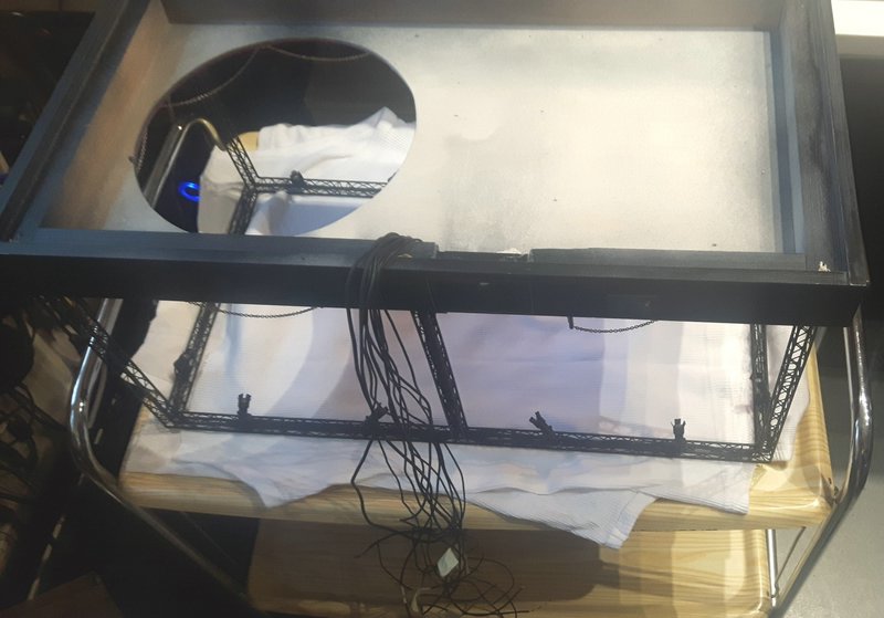

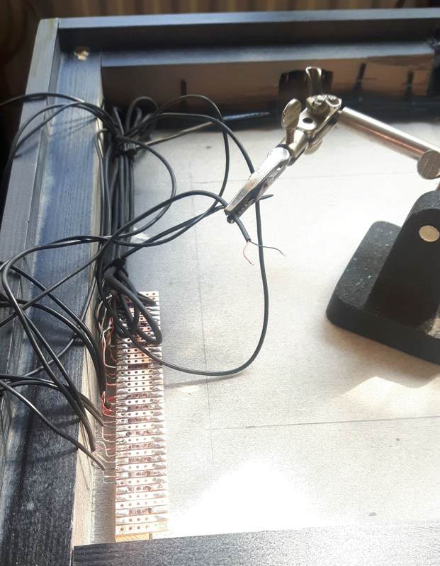

Für den Einbau musste zunächste die Bühne auf den Kopf gestellt werden.

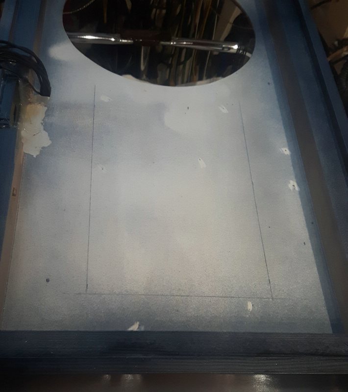

Die Motoreinheit auf dem Boden bekam eine Abgrenzung aus Holzleisten, damit sich später kein Kabel in die Mechanik verirrt.
Die Abmessungen der Abgrenzung wurden übertragen.
Damit hat man den bebaubaren Platz, ausschließlich der Bereich außerhalb der Markierung, immer im Blick.
Die Verbindungsplatine wurde in die Ecke geklebt.

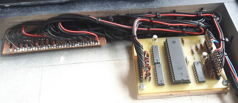

Jetzt konnten die Kabel erst einmal gebündelt zur Platine geführt werden.
Dabei kam mir die Idee, wie man die Kabel am besten in der Ecke befestigt.
Mit einem Kabelbinder zusammenziehen, aber das Ende NICHT abschneiden.
Das Ende wurde einfach mit einem Tacker an die Leiste genagelt.
Danach konnten die überstehenden Enden gekürzt werden
Wäre mir das früher eingefallen, hätte es die Abgrenzung nicht gebraucht.
Jetzt konnten die einzelnen Kabel nach Plan mit der Platine verbunden werden.
Einige überlange Kabelenden wurden noch etwas gekürzt.
Nach jedem einzelnen Kabel war natürlich wieder ein Funktionstest fällig.
Aber diesmal gab es keine Beanstandungen.
Jetzt können die Innenverbindungen zur Steuerplatine angelötet werden, ohne noch einmal an den Scheinwerferkabeln hantieren zu müssen.
Und hier der nun aufgeräumte „Keller“ der Bühne.

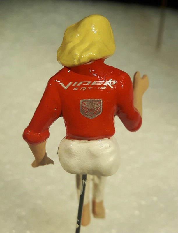

Das Wetter der beiden letzten Tage ausnutzend habe ich jedoch am Gartentisch einigen ausgewählten Besuchern geholfen, sich ein wenig mehr in Schale zu schmeissen.

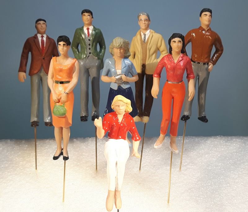

Es ist schon von Vorteil, wenn man nach Bauende die nicht benötigten Teile eines Bausatzes immer schön bunkert. ;)
Dadurch konnte ich die sitzende junge Dame, die später ihren Platz auf der Persenning der Viper finden wird, natürlich auch mit einem entsprechenden Shirt ausgestatten.
Ein wenig matten Klarlack muss ich dem Einen oder Anderen noch spendieren, damit sie nicht so speckig daherkommen.

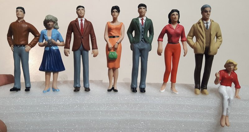

Nachdem ich mich die letzten Tage ein wenig mit den Grundlagen der Lichtsteuerung befasst habe, ist bei den Figuren nur wenig passiert.
Alle bisher fertigen lackierten Besucher haben ihre Nachbehandlung mit Mattlack bekommen und sehen nun auch schon nicht mehr so aufgespießt aus.

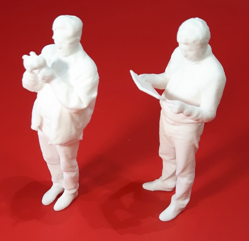

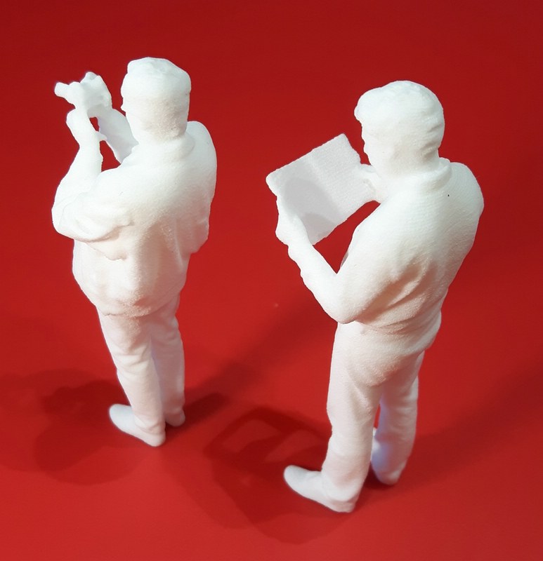

Die beiden letzten Besucher sind nun auch endlich eingetroffen.
Diese beiden Figuren, die übrigens gedruckt sind, habe ich von Shapeways bezogen.
Hier kann man wieder die Ungeduld auf die Ausstellungseröffnung sehen.
Noch völlig blass der Kerl, aber schon ein Mustangprospekt in der Hand. :abhau:
Na ja, da er etwas zum Lesen hat, kann er auch noch ein paar Tage auf die Fertigstellung der Steuerelekronik warten. :D

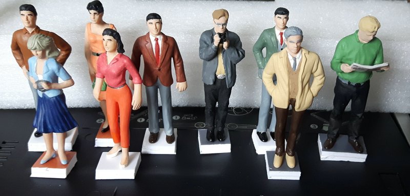

Vor der OP konnte ich noch die beiden letzten Figuren für meine Bühne mit Farbe versehen.
Obschon es bei Shapeways eine riesige Auswahl an Figuren gubt, sieht man in der Nahaufnahme deutlich den Unterschied zwischen eine gedruckten und einer gegossenen Figur.
In der Normalansicht fällt es aber nur bei sehr genauem Betrachten auf.
Hier nun das Ergebnis.

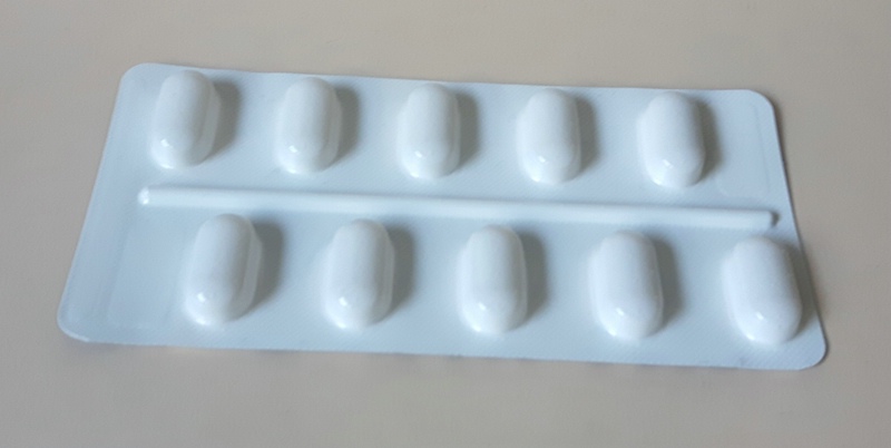

Da es für einen Modellbaukollegen neu war, möchte ich hier noch einen Tip für die Finselfraktion anbieten.
Wer schon einmal Figuren bemalt hat, weiß, daß man meistens nur geringe Mengen Farbe benötigt. Machmal sind es auch Farbmischungen.
Am Folgetag stellt man dann fest, dass noch etwas von der Farbmischung benötigt wird, aber man das Mischungsverhältnis nicht mehr hingekommt. :motz:
Da ich schon geraume Zeit Medikamente für eine Hautallergie nehmen muss, habe ich eine ziemliche Menge dieser Tablettenblister gesammelt.
Sie eignen sich hervorragend für das Anmischen geringer Mengen Farbe.
Selbst ältere Farben lassen sich mit etwas Verdünnung wieder streichfähig machen.
Und Beste daran:
Wenn nach dem Verwenden der Farbmischung das entsprechende Blisterfach mit Tesafilm verschlossen wird, ist die Farbe mit etwas Beimischung entsprechender Verdünnung noch 2-3 Tage später nutzbar.
Wer in der glücklichen Lage ist, keine Medikamente einnehmnen zu müssen, kann sich ja mal im Bekanntenkreis umhören.
Selbst zerknitterte Blister lassen sich mit einem Pinselstiel wieder „ausbeulen“ und verwendbar machen.

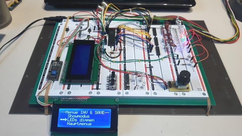

Das Programm für die Lichtsteuerung ist fast fertig.
Es ist kaum zu glauben, wieviel Zeit und Gehirnschmalz dazu notwendig waren.
Für die letzte, einzubauende Funktion muss ich auf die Lieferung der neuen Controller warten.
Mein Controller auf dem Steckbrett hat leider etwas zu wenig Programmspeicher.
Hier mal mein Entwicklungssteckbrett beim Funktionstest mit dem LCD-Display, dass später auch in die Steuerung eingebaut wird.
Das dunkle Display auf dem Board wird nur während der Entwicklung benutzt.

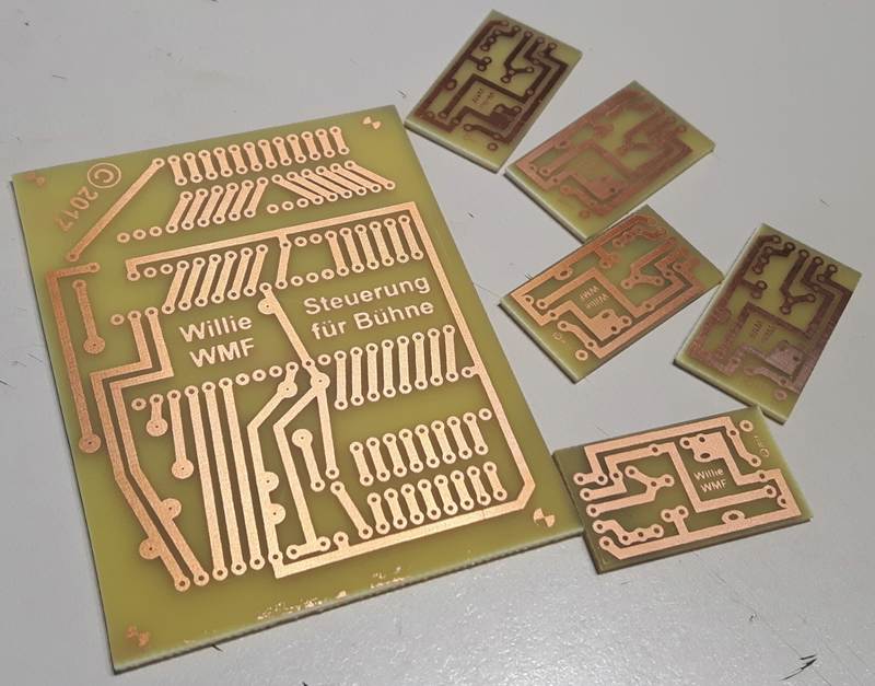

Aus der Schaltung des Steckbretts ist eine saubere Platine geworden.
Da noch genug Platz auf dem Rohling war, habe ich dort auch gleich einige Platinen für den Incrementalgeber untergebracht.
Frisch aus der Ätzwanne
Hier nach dem Zuschneiden.

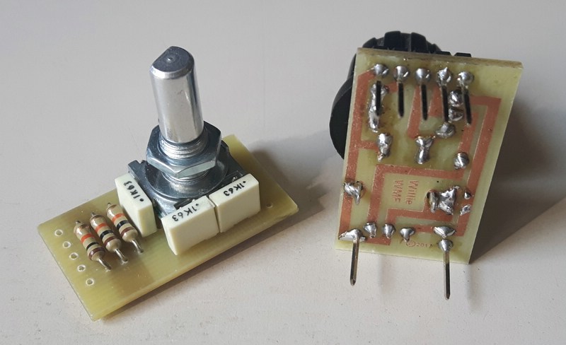

2 fertige Platinen mit Incrementalgeber für das direkte Verbinden mit Kabel und die Version mit Steckleisten fürs das Entwicklungsboard.
Und hier die fertig bestückte Hauptplatine.
Die Kabelverbindungen werden über Steckleisten angeschlossen.

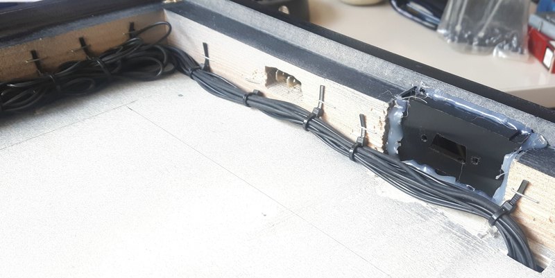

Somit habe ich etwas mehr Platz , um die Kabel schon vorab in der Base verlegen und anlöten zu können.
Um das An- und Abstecken zu erleichtern, wurden die Kabel nicht direkt, sondern über kurze Streifen Lochrasterplatine mit den Winkelsteckern verbunden.

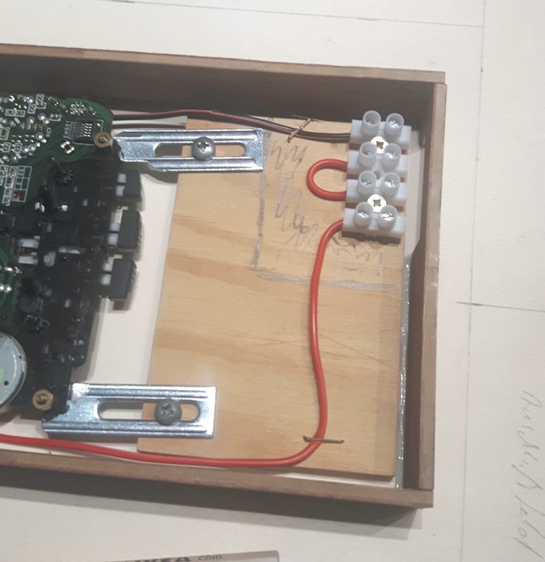

Beim Thema Platz ist mir leider ein kleiner Fehler unterlaufen.
Ich habe vor dem Entwurf der Hauptplatine gar nicht mehr nachgemessen, wieviel Platz dafür überhaupt vorhanden ist, da ja der Antrieb ziemlich mittig eingebaut ist. :bang:
Auf dem Foto kann man sehen, wo die Hauptplatine ihren Einbauplatz haben soll.
Dazu muss ich von der Befestigung der Motorplatine etwas Material entfernen.
Das ist der im nächsten Foto schraffierte Bereich.
Das sollte aber kein Problem darstellen.
Dafür hat man ja einen Dremel! :D
Bis ich die Umbauarbeiten und das Verlegen der Kabel erledigt habe, ist vielleicht auch der größere Controller geliefert worden.

Dienstag, 11. Juli 2017, 18:07
Hallo Modellbaufreunde,
heute habe ich wieder mal einen Meilenstein geschafft.
Das Programm ist fertig.
Während der Wartezeit auf die Lieferung des ATMega32 hatte die Grundplatte ihren Ausschnitt bekommen, um Platz für die Steuerplatine zu schaffen.
Auch der 3V Spannungsregler für den Antrieb hat schon seinen Platz gefunden.
Dann wurde das externe Steuergehäuse vorbereitet und verkabelt.
Das LCD konnte aber noch nicht entgültig verbaut werden, da ich es noch für die Funktionsprüfung am Steckbrett benötigte.
Hier nur mal zur Verkabelungsprüfung angesteckt.
Dann habe ich eine gefühle Ewigkeit damit verbracht, im Programm die letzten kleinen Ablauffehler zu beseitigen, Schönheitskorrekturen und die Auskommentierung des Programms vorzunehmen.
Die Auskommentierung ist dringend erforderlich, damit man nach Wochen selber noch durch sein Programm durchsteigt.
Nachdem alles zur vollsten Zufriedenheit funktioniert hat, hier noch das Abschlußfoto des Entwicklungsaufbaus auf dem Steckbrett.
Nun wurde sämtliche Verkabelung und alle Bauteile, die nicht mehr benötigt wurden, vom Steckbrett entfernt.
Für die finale Abschlußprüfung wurden die Platine und die verwendeten Steuerelemente mit den LEDs verbunden.
Dabei hat sich der µC beim Anlegen der Versorgungsspannung in eine Heizung verwandelt.
Er wurde in Sekunden extrem heiss. ?(
Also war wieder Fehlersuche angesagt.
Zunächst habe ich 2 Lötbrücken gefunden, die aber nur mit einer Lupe zu sehen waren.
Die eigentliche Ursache war aber total dämlich. :verrückt:
Ich Idiot habe beim Entwurf der Platine Vcc und Gnd vertauscht. :bang: :bang: :bang: :bang: :bang: :bang: :bang:
Da die Platine ein Einzelstück ist, habe ich auf eine neue Platine verzichtet und den Fehler mit Drahtbrücken beseitigt.
Erstaunt war ich, dass der ATMega trotz Vertauschung der Versorgungsspannung und dem dadurch entstandenen Aufheizen, die Prozedur schadlos überstanden hat.
Wenn ich mich zurückerinnere, dass vor Jahren die ersten ICs manchmal schon vom scharfen Ansehen durchgebrannt sind, dann sind die Controller schon extrem stabil.
Hier noch das Foto vom finalen Testaufbau.
Da heute auch die Gehäuse der Anschlußstecker eingetroffen sind, kann ich nun die Komponenten in die Bühne einbauen und die Verbindungskabel anfertigen.
So langsam wird es auch Zeit, dass diese Baustelle mal fertig wird.
Mein T3 wartet.
Ich will mal wieder Plastik kleben. :will:
Bis dann. :wink:
Willie

Die Steuerplatine ist in die Bühne eingebaut und verkabelt worden.
Die Verbindungskabel wurden angefertigt.
Dazu habe ich alte Netzwerkkabel verwendet und auf die benötigten Längen gekürzt.
Ein Stecker hat für den Vitrinenstellplatz einen seitlichen Kabelausgang erhalten, da er so weniger Platz nach hinten benötigt.
Er kann ggf. hinten noch bis zu den Befestigungsschrauben des Gehäuses abgedremelt werden.
Das LCD wurde entgültig ins Steuergehäuse eingebaut.
Hier mit dem Netzgerät zur Stromversorgung.

Dazu müssen aber mit etwas Farbe erst noch ein paar Kampfspuren an der Traverse beseitigt werden, die sich durch den Kopfstand beim Verkabeln ergeben haben.
Bis es soweit ist, habe ich zum Anfüttern sozusagen, ein Foto der zwar noch besucherfreien, aber schon beleuchteten Bühne zur gefälligen Ansicht als Abschluß des heutigen Updates.

Vorher jedoch wurden die Besucher noch unter den Füßen beschnitten.
Für die Aufbewahrung in einem Schaumstoffblock mussten die Standdrähte etwas länger sein, was sich im Holzboden der Bühne erübrigt.
Hier steht die gesamte Mannschaft auf kleinen Sheetstücken, um sie auf der Bühne erst einmal zur Probe zu positionieren, bevor die Löcher gebohrt werden.
