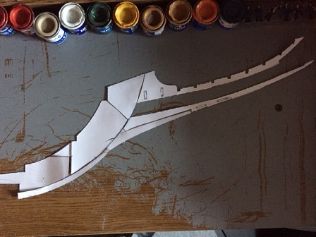

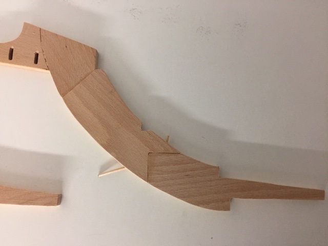

In Arendsee und Umgebung gibt es mittlerweile keine großen Bäume mehr.
Entsprechend dieser Grafik (Quelle: Günter Lanitzki "Die Wasa von 1628") habe ich meine Auswahl getroffen.
Gemäß Baumwuchs habe ich meine Schablonen für die Elemente des Vordersteven und des Achtersteven gewählt... ;)
....und aus massivem Buchenholz ausgesägt. Das ist natürlich kein Vergleich zum "Fliegersperrholzschneiden" :bang:
Die Einzelteile wurden dann zusammengeleimt und mit Holzdübeln (Zahnstocher) verdübelt.
Zu einem weit späteren Zeitpunkt werden noch Metallbolzenimitate ihren Platz finden.
Vorder-und Achtersteven im jetzigen Bauzustand. Ja ja, Ihr werdet Geduld brauchen... :wink:

Dienstag, 27. Juni 2017, 20:36
Guten Abend,
hallo Martin, da hast Du aber als erster ganz genau hingeschaut.
Du hast bloß nicht beachtet, dass meine Holzsteven noch nicht fertig sind.
Hier mal im direkten Vergleich:
Die leichten Abweichungen sind meinen Buchenbrettabmessungen (1000 x 80 x 10 mm) geschuldet.
Das Brett stellte so zu sagen meinen überdimensionalen Baumstamm dar, aus dem die Einzelteile gesägt wurden.
Die ausgesägten Ecken dienen der späteren Spantaufnahme.
