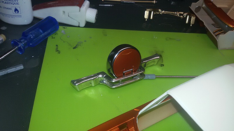

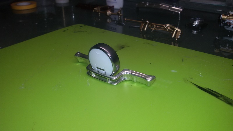

hier mal die Bilder, wegen dem Alclad-Problems. Zum Vergleich habe ich mal den Grill dazu gepackt, der ist mit Silver Chrome.
Heutiger 2. Versuch.

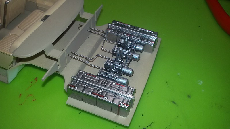

Dann habe ich mir den Kofferraum vorgenommen und die Hydraulik installiert. Diese habe ich mit Leitungen versehen.
Nun gebt mir Ratschläge, und sagt mir, was ich mit dem Alclad falsch mache.
Marcel

ich denke, dass es hier auf einige Faktoren ankommt. Der Eine erzeugt mit Alclad eine fast spiegelnde Fläche, der Andere eine eher stumpfe. Ich vermute, die Anzahl der Lackiervorgänge ist relevant, aber vor allem die Vorarbeit. Ist die zu lackierende Fläche nicht tiptop glatt ( und schwarzglänzend ), kann schon kein gutes Ergebnis rauskommen. Zudem dürfte es eine Frage der Airbrush-Pistole sein. Ich vermute, je feiner das Spritzbild, desto besser das Ergebnis.
Leider gilt wohl hier, wie so oft im Leben: "probieren geht über studieren" und "Übung macht den Meister". Ich persönlich stehe da auch noch ganz am Anfang :five:
Hi Matze,
Ich habe nur einen Lackiervorgang gemacht. Die Oberfläche habe ich mit 600 - 2000er Schleifpapier spiegelglatt geschliffen, dann mittels schwarz glänzend lackiert. Darin konnte ich mich schon spiegeln. Vielleicht liegt es ja auch am schwarzen Lack selbst? Ist normaler Autolack von Ludwig Lacke. Habe irgendwo gelesen, das es Enamelfarbe sein sollte?
Egal, ich versuche es weiter. :ok:

Was Alclad Chrome betrifft, ich habe aus Neugier auch mal etwas recherchiert. Es scheint wohl in jedem Fall empfehlenswert zu sein, einen schwarzen Enamel-Lack vorzulackieren. Manche überziehen diesen sogar noch mit einem hochglänzenden Enamel-Klarlack (z.B. Mr. Hobby Super Clear III) um den Effekt zu verstärken. Auch spielt der Druck wohl eine Rolle, zwischen knapp 1 und fast 3 bar sind unterschiedliche Resultate zu erzielen, wobei es da aber keine klare Marschrichtung gibt, was per se besser ist. Es ist wohl einiges an Ausprobieren angesagt. Siehe dazu auch die Links unten.
Polierbarkeit scheint auch nicht die große Stärke von Alclad zu sein. Wenn man polieren möchte, sollte man die Farbe wohl sehr großzügig auftragen, um sie nicht "blank" zu polieren.
Hier die Seiten, auf denen ich die meisten dieser Infos gefunden habe:
https://www.beckycustomizer.com/blog/201…/chrome-paints/
https://www.beckycustomizer.com/blog/201…e-paints-ver-2/

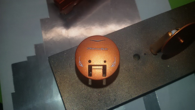

Der Unterboden hat seine Effektlackierung bekommen. (Wird erst richtig sichtbar nach Klarlack)
Zum Vergleich, Motorhaube ohne Effekt.
