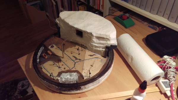

Mittwoch, 14. Juni 2017, 21:48
Stollen
Weiter geht es mit dem Stollen. Ich habe ihn mit Holzleisten verschiedener Stärken ausgebaut, alles bemalt, die Beleuchtung eingebaut und zum Schluß winzige Feldbahngleise aus gelaserten dünnen Karton eingebaut. Zum Schluß kam dann noch der Deckel drauf.
Leider wird man hinterher vom Schacht nicht mehr viel sehen können...
Ich habe rechts und links die halbierten Tunnelportale eingeklebt und zum Schluß den ganzen Leberkäse dick mit Klopapier und Weißleim zu einem Block gekleistert. Die Arbeit macht richtig Spaß! Hier sieht man auch schon die ersten eingeklebten Weglaternen. Das Vierkantholz mit den Kabeln wird später die Stromzuleitung für das Schachtgebäude. Es steht nur auf Ständern und man hat keine Möglichkeit das Kabel zu verstecken...

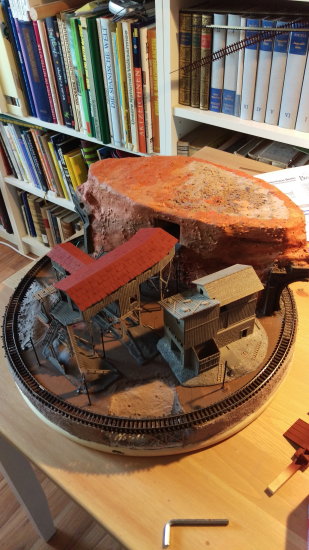

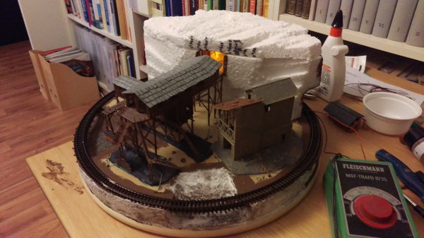

Donnerstag, 15. Juni 2017, 21:57
Hier habe ich mal zwei Bilder von der Stellprobe mit den Gebäuden gemacht. Beide sind Bausätze von Faller, das große ist die Alte Mine, das kleinere das Schotterwerk. Beides recht unkomplizierte Bausätze. Das Bild täuscht, die Gebäude sind nur teilweise zusammengeklebt, da ich sie vor Einbau noch mit der Airbrush grundiere und bemale. Immerhin sieht man, wie eng es schon auf der Platte zugeht und wie insgesamt sehr hoch die Anlage später werden wird. Auf dem Leberkäse fehlt ja noch der Senf und das Brötchen!
Die Bauteile für die Gebäude von Spritzling und Grad zu befreien ist übrigens meine klassische S-Bahn-Morgens-Arbeitsweg arbeit....
Der nächste Bauabschnitt ist der Elektronik gewidmet...

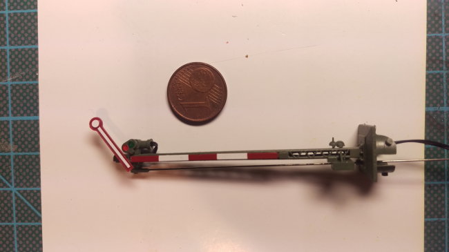

Freitag, 16. Juni 2017, 18:49
Habt Ihr schon mal ein Formsignal von Viessmann in N zusammengebaut? Also, ich kann Euch sagen, es geht schon, ist eigentlich auch gar nicht so schlimm, es wird viel gesteckt und die Paßgenauigkeit ist gut, aber die Drähtchen an die winzige LED anzulöten, das hat echt Nerven gekostet. Ich hab das Ding erstmal aufgeklebt und dann mit einem Microlötkolben vorsichtig die Käbelchen angepunktet und dann gaaaannnz vorsichtig die Konstruktion in den Mast einsetzen. Und geht.
Das Signal ist ohne Funktion, würde bei der Streckenlänge auch keinen Sinn machen...

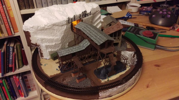

Mittwoch, 21. Juni 2017, 21:59
Farbe
So, jetzt kommt Farbe ins Spiel. Der Leberkäse hat seine Grundfarbe bekommen, ebenso der Boden. Die Gebäude werden mit mehreren verschiedenen Farben, Rostrot, Braun, Grau gebrusht, die einzelnen Lagen mit Haarspray getrennt, nach dem alles getrocknet ist, kann man mit einer Zahnbürste die einzelnen Farbschichten bis zum Rost wieder umgekehrt hervorholen. Das Ergebnis sieht man auf den Bildern, besonders beim Dach des Bergwerksgebäude. Die Brücken sind mittlerweile auch fertig.
Das Signal ist jetzt eingebaut, es zeigt immer grün...
Falls Euch was interessiert, bitte fragen!

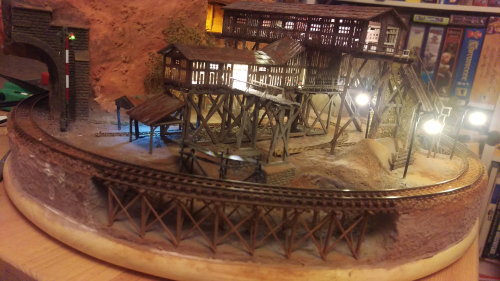

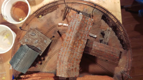

Freitag, 23. Juni 2017, 18:38
Auf dem Bild sieht man sehr schön wie ich die Gebäude gealtert habe und welchen "Look" sie nun haben. Richtig gebraucht eben. Außerdem sind jetzt die Gleise eingeschottert und ich habe mit der Gestaltung des Bodens begonnen....
