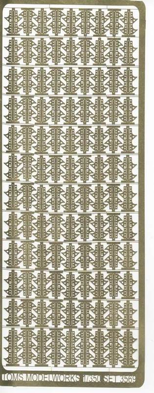

Tom‘s Modelworks Enterprise Flotation Canister Racks
Durch ihre helle (nicht weiße!) Einfärbung und die exponierte Lage stechen sie beim Betrachten der Enterprise sofort ins Auge: die Rettungsinsel-Kanister. Dutzende von ihnen sind um das Flugdeck herum verteilt. Deren Befestigung ist im Tamiya-Bausatz nur rudimentär dargestellt. Tom’s Modelworks bietet eine günstige Platine mit den korrekt nachempfundenen Gestellen an. Durch die schiere Masse wird das Modell dadurch einen echten Detaillierungszugewinn haben.

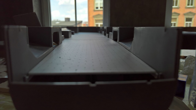

heute habe ich mich weiter dem Hangardeck gewidmet. Nachdem ich im letzten Bauabschnitt die Teile ausgeschnitten hatte, passten diese mit etwas Nachdruck schon ganz gut in den Rumpf. Es galt nun vorerst, ein „Gestell“ in den Rumpf zu bauen, auf dem der Hangarboden befestigt werden kann.

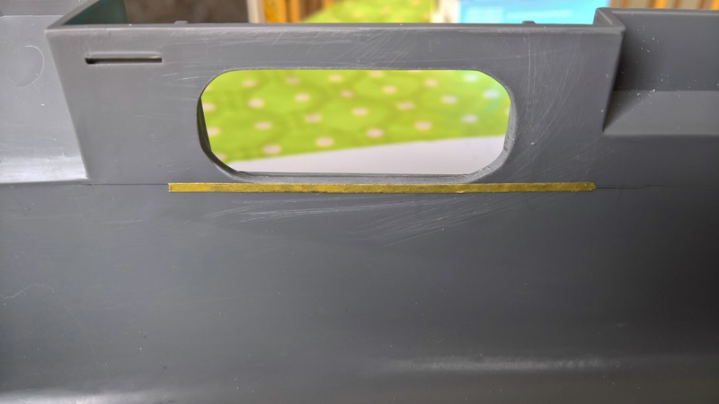

Dafür vorbereitend habe ich schon im letzten Bauabschnitt die Höhe des Hangarbodens, die sich an den großen Toröffnungen orientiert, im Rumpfinneren angerissen. Davon war nun noch die Materialstärke der Bodenplatten abzuziehen um die Höhe Oberkante des Gestells auszumachen. Die Materialstärke wurde von mir mittels Messschieber geprüft und beträgt recht genau 1,5mm. Da es sich im Rumpf schlecht anzeichnen lässt, erstellte ich mir aus Abdecktape entsprechend 1,5mm breite Streifen, die ich im Rumpf als Markierung an den Hangartoren und weiteren sinnvollen Positionen anbrachte, wo der spätere Boden gestützt werden soll.
Für das Gerüst nutze ich Everest-U-Profile. Da es vor allem an den Hangartoren auf eine exakte Höhe ankommt, um dort später Stufenbildung zu vermeiden, wurden die Profile von mir auch überwiegend dort angebracht. Eine ursprünglich geplante Querverstrebung hat sich als nicht notwendig ergeben. Die 1,5mm starken Polystyrolplatten sind stabil genug, um sich auch ohne Querverstrebung nicht durchzubiegen.
Nachdem Auflieger ringsum angebracht waren, konnten die drei Bodenstücke eingelegt werden um sie weiter anzupassen. Ziel ist es, dass die Böden ohne Verspannung im Rumpf liegen, Spalten zum Rumpf können toleriert werden, da sie später durch die weiter innen stehenden Hangarwände sowieso nicht mehr zu sehen sind. Um einen Verzug des Rumpfes auszuschließen empfiehlt es sich, bei der Passprobe die drei Metall-Verstrebungen, die dem Bausatz beiliegen, einzusetzen. Diese müssen stramm in ihren Haltepunkten liegen.
Nacheinander wurden die drei Bodenstücke mit Feilen auf passendes Maß gearbeitet. Beim hinteren Teil des Bodens sollte außerdem darauf geachtet werden, dass es nicht so lang ist, dass es sich mit der Hecksektion des Schiffes in die Quere kommt. Dafür habe ich eine Passprobe mit dem eingesetzten Bauteil B7 vorgenommen.
Nachdem alle drei Teile final eingepasst waren, wurden sie mittels Tamiya-Tape zueinander fixiert, aus dem Rumpf genommen und rückseitig mit Streifen aus Plastik-Sheet miteinander verbunden.
Während die Verklebung trocknete begann ich schließlich mit dem Markieren der Tie-Down-Points. Dabei handelt es sich um Verzurr-Ösen, die über das gesamte Hangar- und Flugdeck verteilt sind.
Als Grundlage nahm ich das Rastermaß vom Flugdeck, der Abstand zweier Ösen beträgt dort 12mm, da sie mittig zueinander versetzt sind ergibt sich somit ein Rastermaß von 6mm.
Dieses habe ich auf den ersten Teil des Hangarbodens übertragen und schließlich die Tie-Down-Points mit einem 0,8mm-Bohrer in den Boden gearbeitet.
Ein Sechstel ist erledigt, eine ziemliche Fleißarbeit.
Achja, bevor man den Hangarboden fest einbaut, sollte man nicht vergessen, die 3mm-Bohrungen für die beiden Außenruder zu setzen.

Ich würde für das Hangardeck schon Querstrebeben einbauen ...die 1,5 mm Sheets liegen dann schön satt auf und Du brauchst keine Sorgen mehr zu haben, das doch mal ein "Durchhänger" ansteht. ;)

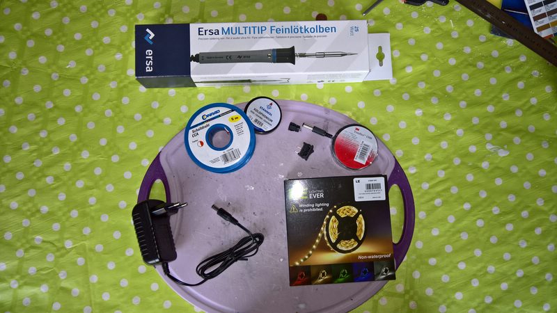

bevor der Hangarboden fest mit dem Rumpf verbunden wird, steht noch etwas Hirnschmalz an. Da die Sichtöffnungen (aka Tore) zum Hangar auch dessen einzige natürliche Lichtquelle darstellen (ein Cabrio-Flugzeugträger mit Klapp-Flugdeck wäre doch mal was :D ), muss irgendwie anders Licht da rein. Schließlich lohnt ja sonst die ganze Arbeit nicht, wenn man später nur mit der Taschenlampe was da unten sieht.
Meine Lösung dafür lautet: LED.
Ich werde zwei LED-Lichtstreifen an der Hangardecke installieren, die für ausreichend Beleuchtung sorgen. Da die Kabelzuleitung dafür möglichst unsichtbar verlaufen soll, wurde in den Rumpfboden ein kleines Loch mittig gebohrt. Von dort aus soll dann die Elektrik in den Modellständer laufen, an dem ein Schalter und die Buchse für das Netzteil verbaut werden. Letzteres habe ich vorbereitet indem ich Öffnungen für Schalter und Buchse gefräst und beides im Modellständer verbaut habe.
Die beiden Bauteile sind schon miteinander verkabelt, übrigens nicht mit dem oben gezeigten Schaltdraht, sondern mit Litze, die sich viel besser verarbeiten lässt. Meine letzten elektrischen Arbeiten lagen schon ein paar Jahre zurück, man verzeihe mir den Fehlgriff :D
Nun zu den konzeptionellen Schwierigkeiten, bei denen ihr mir vielleicht helfen könnt...
Fest steht, dass ich die unter dem Hangarboden verlaufende Zuleitung mittels Steckverbindung getrennt von dem Lichtstreifen verbauen möchte, damit im Bedarfsfall ein kaputter Lichtstreifen ersetzt werden kann, ohne den gesamten Hangarboden wieder rausreißen zu müssen. Fest steht also auch, dass die Zuleitung unter dem Boden fest verbaut werden wird. Nun bin ich mir unschlüssig, ob die nach außen geführte Zuleitung fest mit dem Modellständer verbunden werden soll, oder auch da nochmals ein Steckverbinder sinnvoll wäre. Unschlüssig bin ich mir auch in der Frage, in welcher Reihenfolge ich nun am besten vorgehe.
Ein fest verbautes und aus dem Rumpf hängendes Kabel wird beim Lackieren des selbigen ungemein stören. Allerdings wollte ich den Hangar fertig verbauen bevor ich den Rumpf lackiere, da zum Lackieren des Rumpfes noch die Schraubenwellen und Ruder angebracht werden müssen und ich ein bisschen Angst davor habe, diese Teile zu beschädigen/abzubrechen, sollten sie schon verbaut sein während ich noch an dem Hangar arbeite.
Ich bin auf eure Ideen gespannt.

ich verfolge deinen Baubericht seit Beginn an - auch wenn ich eigentlich kein Schiffbauer bin interessiert mich das hier sehr. Ich würde mich freuen, wenn du uns auch an der USS Missouri teilhaben lassen würdest. :dafür:
Ich habe die Befürchtung, dass die LED Streifen den Hangar quasi ausleuchten und das Licht durch das Plastik durchscheint. Hast du daran schon gedacht? Evtl. müsstest du hier die Wände vorher noch schwarz und anschließend wieder grau lackieren.. Oder hast du dafür schon eine Lösung? Ein Dimmer?

Mit der Beleuchtung habe ich mich auch schon mal gedanklich auseinander gesetzt.
Ich denke wenn du das Schiffe später auf dem Sockel stellen willst solltest du die beiden fest miteinander verbinden. DIe Kabel dafür kannst du ja auch nach dem lackieren durch die Öfnung da für schieben oder da das Hangerdeck im weg ist eine Verbindung mit Steckern zwischen Rumpf und Sockel. Wie du gegebenfalls kaputte LEDs tauschen willst verstehe ich noch nicht. Wenn das Flugdeck mal drauf ist wird es echt schwierig da noch mal dran zu kommen.
Mit der Lichtstärke hat der Leif auch nicht unrecht. Ich denke nicht das das durch das Plasik scheint (ist ja sehr dick) aber eine zu helle Beleuchtung sieht bestimmt auch nicht gut auf dem Hangerdeck aus.

Die Innenseiten müssen unbedingt mit schwarzen Dechlack vor einer evtl. folgenden lackierung lichtundurchlässig gemacht werden.
Man unterschätzt wie das Licht durch das Plastik durchscheint.
Auch die Stärke der Beleuchtung muß vorher mal lose zusammengesteckt ausprobiert werden - könnte mir auch vorstellen daß es zu viel wird und man entweder weniger LEDs verbaut oder mit geeigneten Widerständen die Leuchtstärke reduziert.

Beleuchtung: Ich verwende ein mehrstufiges Netzteil ... so kann die Beleuchtungsstärke abgestimmt werden.
LED-Streifen.... da bin ich mir nicht sicher...hast schon mal an Micro- SMD's gedacht? Bekommt man in allen Farben ...
Bei meinem Boot werde ich das Deck mittels Magneten fixieren...damit bei Lichtausfall ein Tausch der LED möglich ist.
Abschirmung mittels dicken dunklen Anstrich gegen Durchscheinen empfehlenswert.

Zur Hangarbeleuchtung ist schon fast alles gesagt, ich würde noch anregen, die Zuleitung über eine in Rumpf und Ständer fest eingebaute Steckerverbindung zu machen, Klinkenstecker (Kopfhörer) böte sich dafür an.

Bzgl. des Durchscheinens der Beleuchtung: darüber habe ich mir auch schon Gedanken gemacht. Die Idee, die ich dafür aufgeschnappt hatte und umsetzen wollte (sie M E I N E Idee zu nennen wäre frech), wäre die, sämtliche Hangarwände von außen mit Alufolie zu bekleben. Was haltet ihr davon, anstatt der Schwarzlackierung? Was würdet ihr bevorzugen?
Bzgl. Helligkeit der LED: da hatte ich mir überlegt, ein Potentiometer vorzuschalten. Da könnte ich ja theoretisch flexibel die Lichtstäke einstellen, oder? Ich bin nicht so der Fachmann in Elektrik :kaffee: ?( Müsste ich mich nur mal noch hinsetzen und darüber grübeln, welchen Regelbereich das braucht.
Bzgl. Verkabelung zwischen Rumpf und Modellständer: Hier werde ich wohl Jochens Vorschlag, den ich mir so letzte Nacht auch überlegt hatte, aufgreifen und eine Buchse in den Schiffsrumpf verbauen und den Modellständer entsprechend mit einem Kabel ausstatten.
Bzgl. der Erreichbarkeit zum LED-Tausch: Da werde ich mal eruieren, inwieweit die Aufzüge ein abnehmbares Deck verhindern würden. Ansonsten gefällt mir Gustavs Idee mit der magnetischen Befestigung sehr gut. :dafür:

Dein Lichtband wird ein Flutlicht im Hangar.... zu stark.
Investiere hier mal eine Stunde, um in den Foren zu lesen....Größe, Wiederstände, Serien...etc.
Auf alle Fälle lassen sich LED dimmen.....Durchscheinen: .. bei meinen Sektionen verwende ich selbstklebende Alufolie vom Installateur(Taperolle Rohrisolierung) hauchdünn und tolle Klebekraft.
Stecker am Schiffsrumpf werde ich keinen machen. ...den verlege ich nach innen... Durch das abnehmbare Deck ist ohnehin alles gut erreichbar ;)
