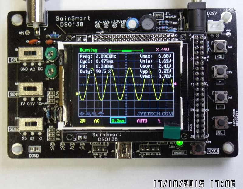

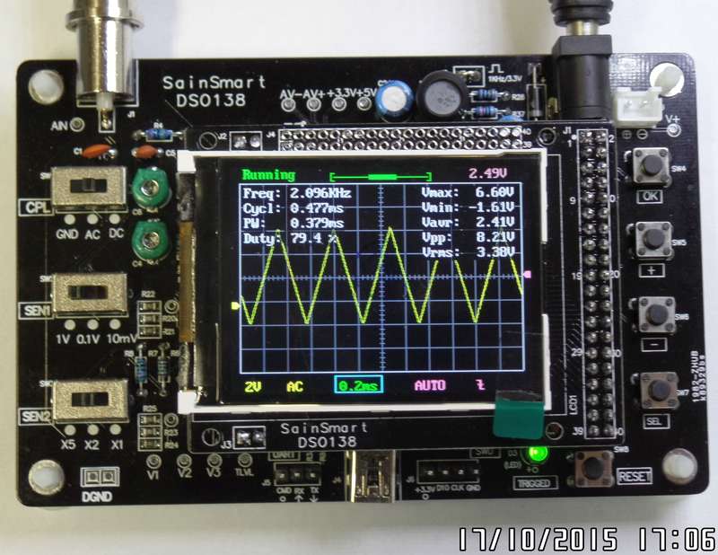

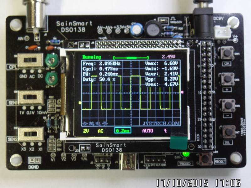

Nach einer längeren Bastelpause, habe ich mal zur Abwechslung den Lötkolben ausgepackt und mir ein Oszilloskop gebastelt. :)
Dafür habe ich mir einen Bausatz in China bestellt, den ich gestern in ein paar Stunden zusammen gelötet habe.
Alle für den Bau erforderlichen Teile befanden sich in dem Bausatz, der mich nicht einmal 20,00€ gekostet hat.

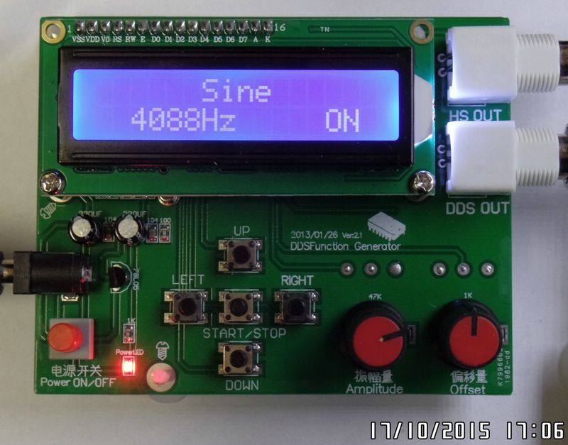

Mit Hilfe eines Funktionsgenerators habe ich dann die unterschiedlichen Kurven auf das Oszilloskop übertragen.
Den Funktionsgenerator bekommt man schon für kleines Geld, fertig aufgebaut wie auf dem Bild zu sehen.

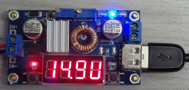

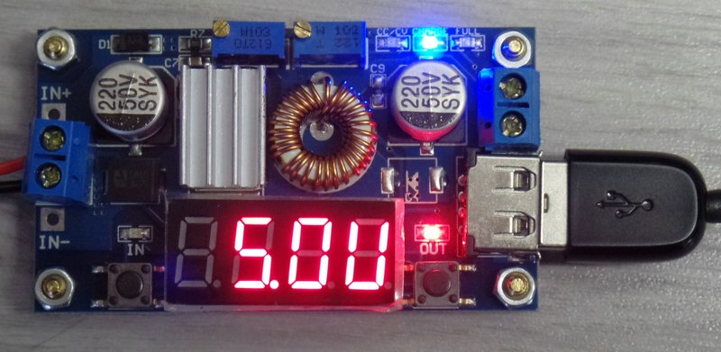

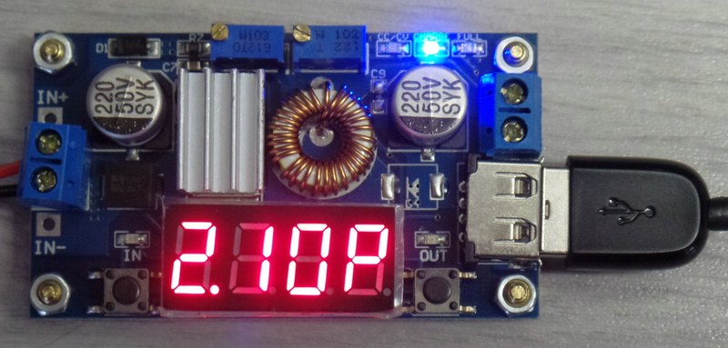

Ein weiteres Spielzeug habe ich heute bekommen. :D
Dabei handelt es sich um einen weiteren Spannungsregler, dieses mal aber mit integriertem Ladegerät.
Damit kann man jedes USB - Gerät aufladen.
Die Anzeige wechselt bei Bedarf zwischen, Eingangsspannung, Ausgangsspannung, Ausgangsstrom und Ausgangsleistung.
Außerdem wird der Ladezustand angezeigt. :lol:

Hallo Jurij. :wink:
Dann hast Du bestimmt auch gesehen, daß es neben der schwarzen Platine auch eine rote gibt.
Davon hatte ich zuerst eine und habe diese leider nicht zum laufen bekommen.
Meine Neffe hatte sich danach die von mir gezeigte gekauft und am Anfang auch ein paar Probleme damit gehabt.
Es stellte sich dann heraus, daß in der Anleitung ein paar Fehler waren.
Darauf hin habe ich mir auch die schwarze bestellt und diese dann nach den neuesten Erkenntnissen zusammen gelötet.
Das wichtigste dazu. :idee:
Es wird nur eine Brücke ( J 4 ) auf der Platine geschloßen und der Widerstand ( R 11 - 1,5Kohm), wird gegen einen Widerstand von 150 Ohm getauscht.
Danach hat bei mir auf Anhieb alles Funktioniert.
Noch eine kleine Anmerkung.
Die schwarze Platine läßt sich besser Löten, da bei der roten das Zinn nur schwer angenommen wird.
Darüber hatte ich auch schon im Internet gelesen.
Ich hoffe das ich dir damit weiter helfen konnte. :nixweis:

Update
auch wenn der Thread etwas älter ist, möchte ich ein paar Infos aus erster Hand beisteuern.
Der eigentliche Urheber des DSO138 ist JYE Tech. SainSmart hat das Layout "übernommen".
Lustig, dass das auch zwischen chinesischen Firmen passiert.
Es gab auch minderwertige rote Kopien, die allerdings keine Seriennummer haben.
Die Lötbarkeit hangt natürlich von den Materialien ab - JYE benutzt meines Wissens ROHS-konformes Silberlot, das etwas höhere Temperaturen erfordert.
Die neuen roten Platinen, auf denen alle SMD-Teile schon verlötet sind, haben im Bausatz natürlich den 150R Widerstand und es gibt auch eine neue Firmware V. xxx.060
JYE arbeitet weiter an der Verbesserung und sollte m. E. unterstützt werden.

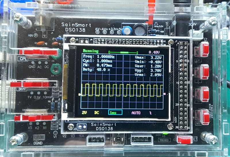

In der Zwischenzeit hat mein Oszilloskop auch ein Gehäuse erhalten.

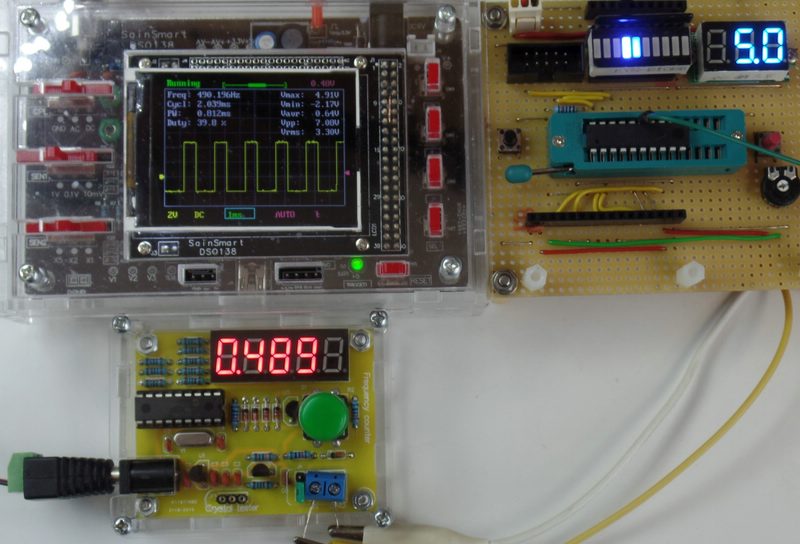

Ein Frequenzmesser ist auch noch dazu gekommen.
Hier ist dann ein Versuchsaufbau mit einem unserer Projekte zu sehen.

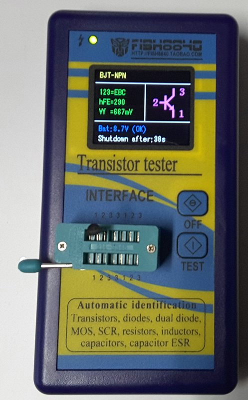

Und das ist meine letzte Errungenschaft aus China.

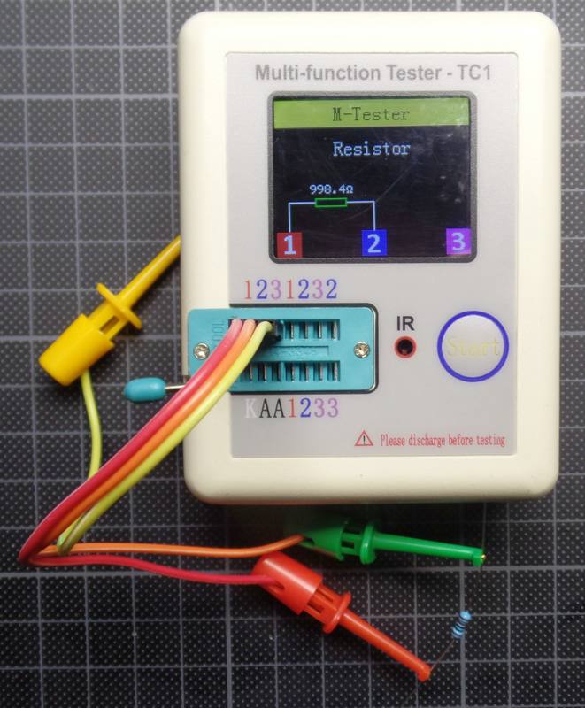

Meine Messgeräte haben auch mal wieder Zuwachs bekommen. :lol:

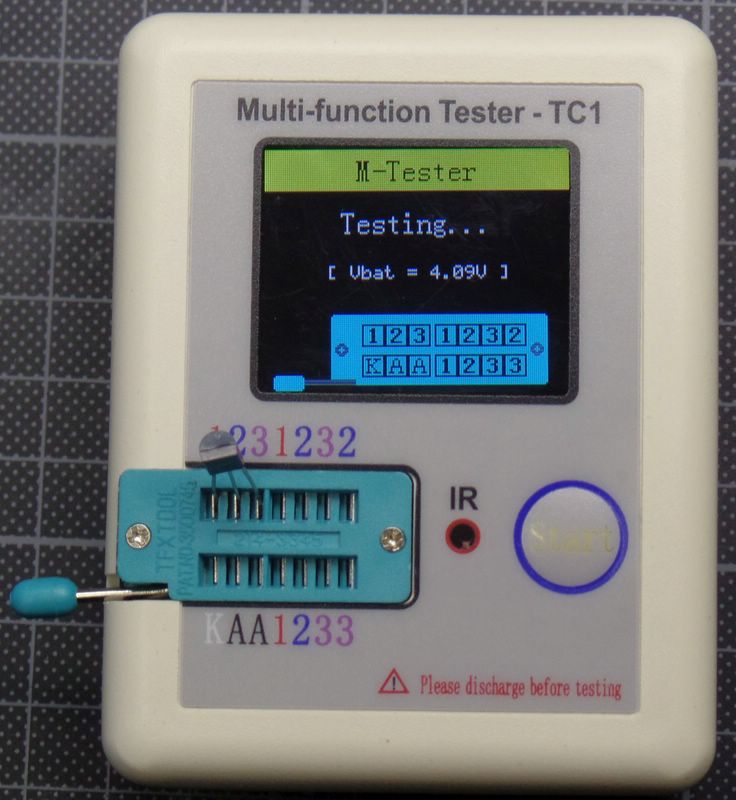

Dabei handelt es sich um den folgenden Multifunktionstester.
Das besondere an dem Gerät ist, dass es über einen eingebauten Akku verfügt.
Dieser kann über das beiliegende Kabel geladen werden. :)
Die Messleitungen waren auch dabei.
Eine genaue Beschreibung davon könnt Ihr Euch hier ansehen.

das DSO138 wurde von JYE Tech entwickelt und hat eine rote Platine.
SainSmart hat das Ding kopiert. Es gibt aber auch schlechte Kopien mit roten Platinen.
Mein Tipp: Kaufe das Teil bei Banggood ; die verkaufen die Originale.

Ich habe hier mal den direkten Link zu dem Multifunktionstester, den man als fertiges Gerät bekommt.
