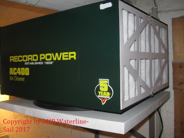

Hurrah! Seit geraumer Zeit püstet es bei mir im Keller.
Die Absauganlage funktioniert tadellos, das Ergebnis, eine spürbar verbesserte Raumluft. Holzstaub in der Luft Adé? Ja möglicherweise, der ultimative Härtetest steht allerdings noch aus. Das Gerät ist auf einem Drehteller um 360 Grad schwenkbar, so können separat 2 nebeneinander liegende Räume bedient werden. Aufgrund der niedrigen Kellerdecke habe ich einen Platz auf einem Schwerlastregal bevorzugt.
Die Lautstärke ist in allen drei Stufen angenehm leise. Stufe 1, die niedrigste, reichte bei meinen bisherigen Versuchen (Schleifscheibe und Handschliff eines gespachtelten Rumpfes völlig aus.
Die Luftfilter sind einfach auwechselbar.

Danke danke!
Wenn man die Menge an Holzstaub sieht, der sich bereits nach so kurzer Zeit ;( , im Vorfilter befindet dann freut man sich das Zeugs nicht in der Lunge zu haben. Holzwürmer leben ja von diesem Zeugs, wir Menschen sollten drauf verzichten. :D

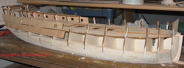

Ein wenig ging es weiter, ist schon zeitaufwändig das auffüllen und schleifen zwischen den Modellspanten. Das gibt aber natürlich Stabilität, insbesondere bei einem Wasserlinienrumpf.
So langsam nimmt der Rumpf Form an. Mir wurde aber auch klar wieviel Arbeit meine Änderungen am Rumpf noch bringen wird. Eine solche Uberarbeitung eines Bausatzes möchte ich im Moment niemanden empfehlen. :S
Anbei zwei ungeschönte "zwischendurch" Arbeitsaufnahmen.
Die durch Pfeile markierten Aussparungen, und zuküntig weitere, auf Höhe von Stückpforten sind leider nötig weil der Hersteller seine Spanten dort gesetzt hat. Es waren ja eigentlich nur angedeutete Pforten vorgesehen.
