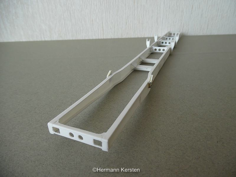

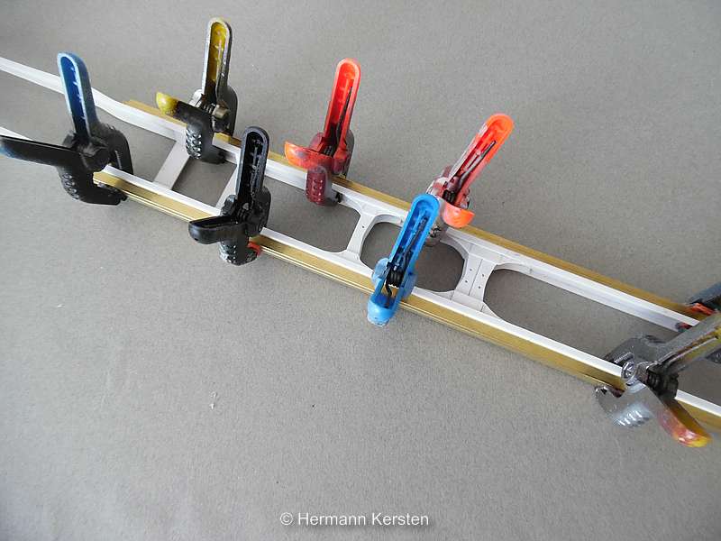

Das alte Fahrgestell wurde nach 4 Jahren spröde, und Styrol zerbröckelte bei der geringsten Berührung. :huh:
Dies war nun kein Problem, da das alte Fahrgestell aus 0,5 mm dickem Styrol gemacht war und daher für diesen Aufbau zu zerbrechlich war.
Aus diesem Grund habe ich ein neues Chassis aus 0,75 mm Styrolplatte gemacht, und um sicherzustellen dass das Chassis gerade bleibt, habe ich das Chassis mit Messingprofilen und -klemmen eingeklemmt und auf diese Weise trocknen lassen.
Die Halterungen für die Vorderachsblattfedern....
Und der Start der luftgefederten Hinterachse.

Die Hubzylinder sind jetzt darauf und es war besonders wichtig um gut zu messen, wo sich die Befestigungspunkte am Rahmen befinden sollten.
Der Arbeitsbereich beträgt 12 cm und muss letztendlich auch die 29 cm Höhe überbrücken.
Auf dem Hilfsrahmen habe ich die maximale Position der hinteren Scheren mit einem Bleistift gezeichnet .....
Die Zylinder muss man diagonal zwischen dem Rahmen montieren.
Die Befestigungpunkte befinden sich am schmalen Teil an den obenseite-, und am breiten Teil an den untenseite des Rahme.
Diese Hubzylinder sind aus Styrol- und Aluminiumrohren hergestellt.
Auf der Innenseite befindet sich ein kanister, die das Aluminiumrohr stoppen müssen, damit es nicht aus den Zylindergehäuse herausspringt.
Auf dem Aluminiumrohr befindet sich auch ein solcher Kanister, damit der Kolben im Zylindergehäuse gerade bleibt.
Theoretisch passt und funktiniert alles, jetzt die Praxis ......
Und es funktioniert wie erwartet. :ahoi:
Nachdem ich den Mechanismus mit der Marmon Box ausprobiert habe, Ich fand heraus, dass das Gewicht der box den Lastwagen instabil machte. :S
Die Stützbeine, die ich zuvor hergestellt hatte, wären nicht funktionsfähig, während ich wirklich funktionale Unterstützung brauchte. :)
Am ende muss ich dann zu dem 2. Plan gehen, und dies bedeutet, dass der LKW wirklich gestempelt werden kann, muss in diesem fall auch.
Zuerst 4 neuen Röhrchen schneiden und jetzt muss ich vor Allem mit Metall zu verarbeiten gehen.
Dann habe ich eine 2mm Mutter mit Sekundenkleber auf das Aluminiumrohr geklebt, über diese Mutter ein Kanister geklebt die über das Gehäuse läuft und die Mutter hält.
Dann ein Gewindeende mit einer geklebten Kappe, die an der Innenseite des Aluminiumrohrs frei sitzt, damit das Stützbein gerade bleibt wenn man das Stützbein über dieses Gewindeende ein- oder ausdrehen.
Und etwas Blider mit der Marmon box....

Jetzt ist das Fahrgestell an die Reihe, zuerst habe ich die Stützbeine weiter bearbeitet und sind auf das Chassis montiert.
Die vordere Stützbeine sind ein wenig ausziehbar und habe ich dies mit einer Stift- und Schlitzversion auf die äußersten Position begrenzt.
Danach habe ich die Kühleinheit mit einem Rahmen, einem Hydrauliktank und einem typischen Fuso-Kraftstofftank mit Stützen hergestellt.
Unterhalb des hinteren Stützbeins, das nicht nach außen ausziehbar ist.
Da es sich um Sonderfahrzeuge handelt, befinden sich einige Attribute auch an einem anderen Ort als bei einer Standardversion.
In diesem Fall musste der Kraftstofftank ganz hinten sitzen, da ein Batteriekasten und ein Hydrauliktank am Standardstandort installiert werden müssen.
Ich habe diesen Aufbau auch bei den Isuzu's und Hino's gesehen, bei denen einige Isuzu's die gleiche Kraftstofftankform hatten wie dieser Fuso.
Dann jetzt einige Bilder zur Verdeutlichung .....
Das Fahrgestell ruht jetzt auf diesen Stützbeinen und nicht auf den Rädern.
Damit habe ich nun auch die perfekte Stabilität erreicht, die ich brauchte. :ahoi:
Und ein Gesamtbild bisher .....
