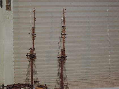

Leider war heute viel zu wenig Zeit zum bauen :(
Ich konnte die unteren Jungfern der oberen Wanten anbringen und befestigen. (Die Knoten sind nur provisorisch und werden noch verkleidet).
Und weil noch etwas Zeit übrig war, konnte ich die Perdunen am Fockmast vorbereiten, die ich wohl morgen befestigen werde.
Es ist so schön zu sehen, wie die Takelage wächst :)

Auch kleine Schritte tragen zum Endergebnis bei! ;) Und ich finde es gelingt dir bisher sehr gut! :ok:

Ich kann mich da René nur anschließen. Die Takelage gelingt dir sehr gut. :respekt:

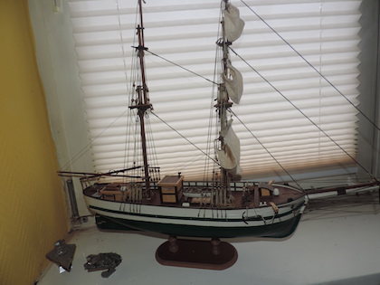

Heute war es dann tatsächlich soweit. Die Segel am Fockmast sind montiert und verschnürt.
Ich habe mich schlussendlich dafür entschieden, die Segel während des Einholens (?) darzustellen. Ich finde einfach dieses Bild der Segel, wie sie auf dem Bugspriet liegen toll. Nachdem ich heute gut fünf Stunden am Fockmast gearbeitet habe, hier nun meine Ergebnisse :)
Warum die unterste Rahe auf dem letzten Bild so schief aussieht, kann ich mir nicht erklären. Als ich das Foto gesehen habe, bin ich sofort panisch zum Schiff, aber die ist wirklich gerade. ?(
Und am Fuß des Fockmastes musste ich noch etwas gegen die unschönen Tauenden machen. Leider glänzen sie noch etwas feucht vom Leimwasser. Das Tau an der Ecke ist bereits getrocknet, so werden dann nachher alle aussehen.
Ich hoffe, das ist mir ganz gut gelungen. Ich bin zumindest zufrieden 8)

Das ist Dir sehr gut gelungen, wunderschön Dein Schiff...

LG Heinz
Fertig: Golden Star, Seehexe,
Finde ich persönlich auch besser. Da hat man einen besseren Einblick auf`s Schiffsdeck mit all seinen aufwendigen Details.
Toll gemacht :ok:

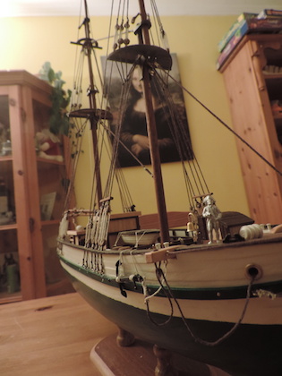

Ich konnte mich heute mal ganz ausgiebig dem Gaffelsegel widmen und es hat mich so manche Schweißperle gekostet. :D
Besonders das Annähen des Segels an den oberen Baum und vor allem die Taue um den Hauptmast zu legen. Aber mit dem Ergebnis bin ich zufrieden.
Das Segel ansehlich zu raffen und dann so zu halten war schon eine Herausforderung. Die Blocke und Taue an Steuerbord sind in er Anleitung nicht vorgesehen, aber in meinen Augen notwendig um auch den unten Rand des Segels an den Baum/Mast zu ziehen. Genau wie das Durchhängende Tau, dass schlussendlich die Ecke des Segels im gesetzten Zustand am Ende des Baumes halten soll. (Den Satz versteht doch wieder kein Mensch :bang: )
Laut Anleitung sind am gesamten Segel nur zwei Taue befestigt und ein Tau zum unteren Baum. Klang für mich ziemlich unlogisch, also habe ich alle übriggebliebenen Blöcke verbraucht und diverse Taue um die Nagelbank geschlagen.
Die Taubündel mache ich aber später, wenn die Hauptmast auch fertig ist. Dann kann ich gleich "alle" auf einmal machen :)
Dann einmal die Bilder von heute mit dem fertigen Gaffelsegel ^^

Schaut wirklich sehr gut aus,

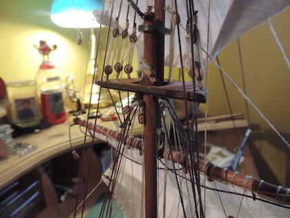

nachdem ich heute wieder eine Weile bauen konnte, bin ich wieder einen guten Schritt vorangekommen. :thumbup:
So langsam werde ich etwas wehmütig, weil nur noch ein letztes Segel übrig ist. ;(
Ich bin mit den eingeholten Focksegeln (ich hoffe, das war jetzt richtig) bisher aber zufrieden. Mit gefallen diese Segelhaufen, die auf dem vorderen Deck und auf dem Bugspriet liegen. :D
Und schließlich überwacht der Commodore kritisch die Bauarbeiten.
Und nachdem ich heute etwas mit einem Bildbearbeitungsprogramm gespielt habe (den jpg-Kompresser kann ich leider nicht benutzen) konnte ich tatsächlich die Fotos auf 800 Pixel und unter 75kb bringen. Ich hänge einfach einmal ein paar an, damit ich den heutigen Baufortschritt und allgemein die Aurora besser erkennen könnt :ok:

Toll, auf dem zweiten Bild erkennt man jetzt sogar farbcodierte Kugelkopfharpunen!
So ein Größenvergleich ist wirklich gut, um das Ganze richtig einordnen zu können (ich meinte jetzt den Figurensockel).

Stephan, das Schiff ist wirklich gelungen. Wenn ich mal diesen Level erreiche
bin ich zufrieden. Jochen Du hast Recht, ich meine aber die türkisblaue Kugelkopf-
harpune ist nicht authentisch, die gab´s nur an Steuerbord.

Danke, aber ich habe auch einige Fehler eingebaut ;(
Ich habe gestern einmal die Segelstellungen geprüft und mich dazu entschieden, es jetzt so zu lassen. Ich hätte die Segel gerne umgestellt (die oberen 4 auf gesetzt), aber dafür müsste ich fast die gesamte Takelage neu machen. Da es sich bei der Aurora eigentlich auch um ein Übungsstück handelt (auch wenn ich sie toll finde) lasse ich es nun so. Es sieht auch hübsch aus.
Sie senkrecht startenden Kugelkopfraketen waren nur ein Testsystem (auch eine Handelsbrigg muss sich schließlich auch verteidigen), werden aber nach einer Haarspraybehandlung des Segels darunter wieder entfernt. Ich konnte einfach keine ausreichende Stromversorgung für Marschflugkörper installieren. :D
Den Commodore habe ich zur Vereinfachung mit Sekundenkleber auf das Centstück geklebt und schiebe ihn nun ständig auf dem Schiff hin und her. Ich mag halt auch solche Hilfen zum Größenvergleich :ok:
