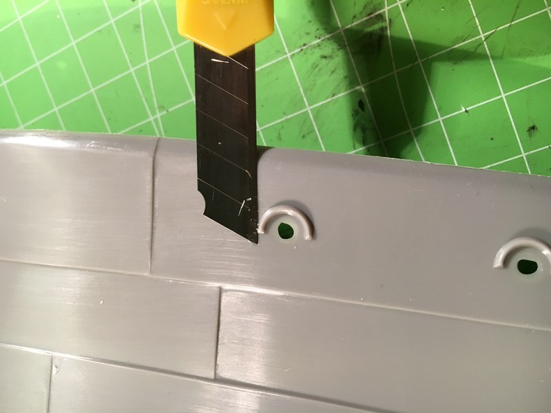

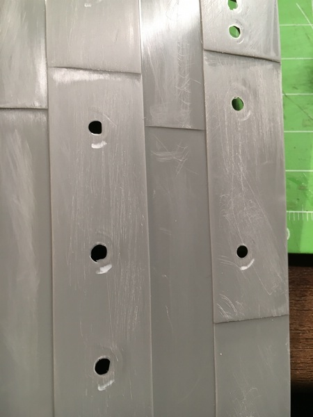

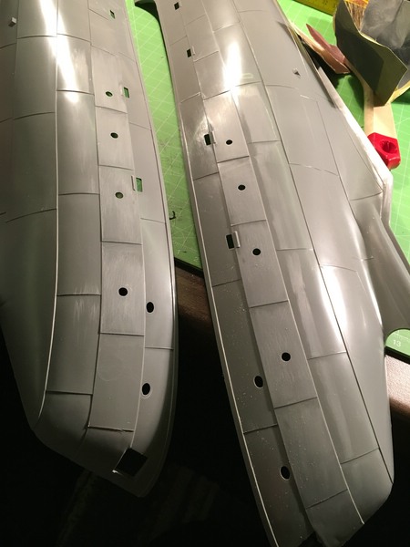

Sonntag, 26. Februar 2017, 12:54
Die ersten Schritte können losgehen!
Hallo Beisammen!
Heute habe ich ein wenig Zeit um mich mal meinen Lieblingen, der Perle und der Corvette zu widmen. Da ich ja noch auf Recherche bin, konnte ich bisher erst mal nur bei der Corvette die Regenabweiser entfernen. Das war aber nicht alles womit ich mich beschäftigen musste. Peter hat mir ja schon den Tip mit dem Kiel und den Steven gegeben, der wirklich auch stark herausragt. Bei dem original der Flower Class Corvette gab ist diesen auch nicht und wie auch bereits vorher von mir schon erwähnt, lief der Bug sehr spitz zusammen und hatte die Funktion eines "Rammschwertes" um dies so mal auszudrücken. Als U-Boot Jäger wohl eine interessante Waffe. Erinnert irgendwie an Autoscooter... :D
Hier das erste Foto der Steuerbordseite zum Bug hin, hier noch unbearbeitet im Original:
Die Arbeitsstritte:
Als erstes habe ich mit dem Cuttermesser die Regenabweiser entfernt.
Danach mit drei verschiedenen starken Schleifpapier gearbeitet:
1. 140er
2. 600er
3. 1000er
Ich werde, wenn mir die anderen Pläne und Maße vorliegen, hier nochmal ein Dank an Peter der mit das Buch der Corvette zur Verfügung stellt, noch einiges zusätzliches machen. Das wird darauf hinaus laufen das ich einiges spachten, Plankenstöße erneuern, eventuell einige Bullaugen verschließen muss und noch einiges mehr. Aber das kommt noch. :cracy:
Hier erst mal die fertigen Ergebnisse nach der Entfernung der der Schleifparade.
Die Überlegungen und was noch gemacht werden muss:
An den unteren Bildern erkennt man wie unschön das mit dem Kiel aussieht, muss natürlich weg, auch das am Steven/Bug. Allerdings frage ich mich, ob ich das schon vorher mache, was den Vorteil hätte, dass ich mit der Dekupiersäge arbeiten kann oder im Nachhinein, da muss ich das per Hand machen! DENN?! Obacht, wenn ich die Überschüsse jetzt entferne, fehlen mir die Hilfsstöße/Flächen zum Zusammenkleben...das überlege ich noch. :whistling:
Tja...und am Ende, da musste ich mir natürlich das Cuttermesser in den Daumen rammen! :bang: Aber der kluge Spruch meiner Tochter: "Papa, da musst du aufpassen! Hol dir doch ein Pflaster!", hat mir wieder geholfen mich zu beruhigen und zu lächeln, statt zu fluchen!
LittleSmiet :party: jo-ho!

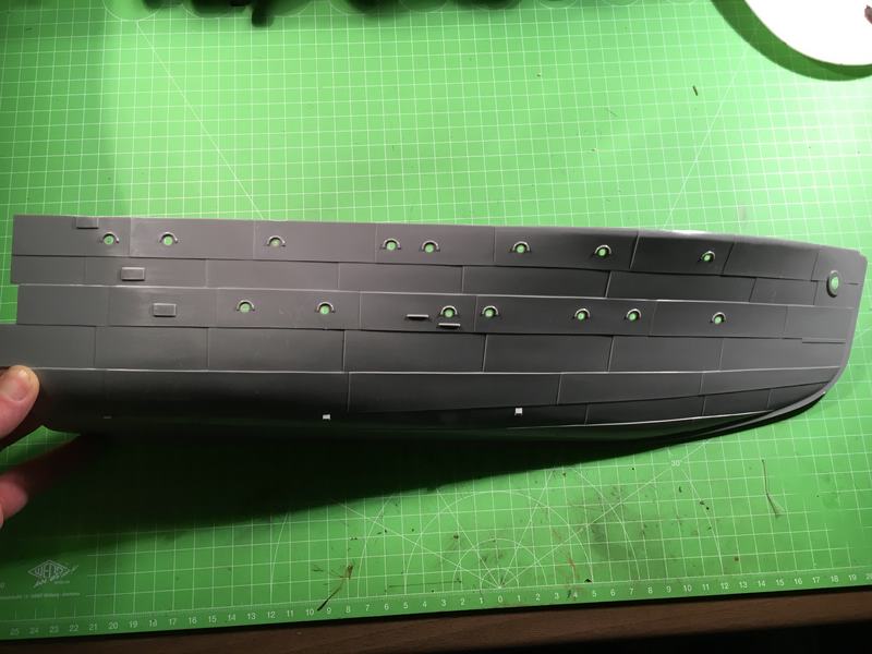

100
Sonntag, 26. Februar 2017, 17:52
Danke für´s Feedback! :wink:
Stimmt, mit Plastiksheets im Inneren dürfte ich damit die Problematik in Griff bekommen, im Zweifel das später zu wenig Klebefläche vorhanden sein sollte.
Ich habe mal zwei Fotos bearbeitet. Das erste wie ich den Bugsteven "keilförmig" abschleifen werde, ich hoffe das erkennt man ungefähr an den roten Pfeilen.
Der grüne Pfeil zeigt widerum eine meiner Probleme, beim Ausdünnen im Bereich des Bugstevens an den Plankenstößen dürfte es zu einem Versatz kommen. Was nicht schön wäre. Beheben lässt sich da dann nur, wenn ich die Plankenstöße generell vollständig runterschleife und neu andeute! Oder, ich schleife diese auch zum Bug hin keilförmig... auch irgendwie nicht passend. :(
Zweites Problem auf dem zweiten Bild zu erkennen.
Wo fange ich an den Bugsteven auszudünnen?

101
Sonntag, 26. Februar 2017, 18:11
Nabend,
schau doch mal bei unseren britischen Kollegen (The Flower Class Forum) nach, oder warte auf AOTS.
Die Alternative: "Kiel" entfernen und den verbleibenden Rest des Steven keilförmig schleifen.
Der Verlauf ergibt sich dann von selbst, und den Plankenverlauf ignorieren.
Habe ich auch gemacht und sieht garnicht mal Sch... aus.
Gruß Peter
