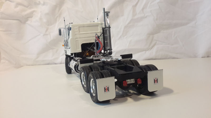

Zum Bau selbst;
Wenn man von Ertl/Amt typischen (gröberen) Passungenauigkeiten bei den Verrohrungen des Motors, der Hinterachsaufhängung (die is schief und die Räder der Vorderen hängen ca. n halben mm übern Boden...) und dem Spezialpatent wie man die Kabine auf die Inneneinrichtung setzt absieht, ließ er sich ganz gut bauen. Einen groben Schnitzer haben sie allerding gemacht und zwar ist der Batteriekasten auf der Fahrerseite zu nah am Vorderrad, welches sich daher nicht ohne Körperkontakt einschlagen lässt. Konnte es leider nimmer richten, da ich den Kasten und die Tankhalterungen schon satt am Rahmen aufgeklebt und durchtrocknen hatte lassen. :thumbdown: Ja ja, das kommt davon, wenn man wieder ned guckt... :roll:
Sollte von euch mal jemand die Karre basteln - gucken und gegebenenfalls Tankhalterungen und Batteriekasten auf der Fahrerseite um 3 - 4 mm nach hinten verfrachten. Der Rahmen bietet jede Menge Platz um nach hinten auszuweichen.
Und Dellen! Meine Fresse, was hatte der Dellen in den Teilen drinnen. :cursing: Am schlimmsten war das lange Auspuffrohr vom Motor zum Hochgezogenen. Da waren in Summe 8(!) drinnen.
Güstiger Weise ist das natürlich natürlich auch noch verchromt... Half nix, Chrom runter und Felgenfarbe drauf.
Wegen der eigentümlichen Form der Kabine waren die Decals auch nicht grade einfach aufzubringen, aber mit sehr viel Geduld und 2 Bögen Decalfolie waren sie dann endlich drauf. 8o

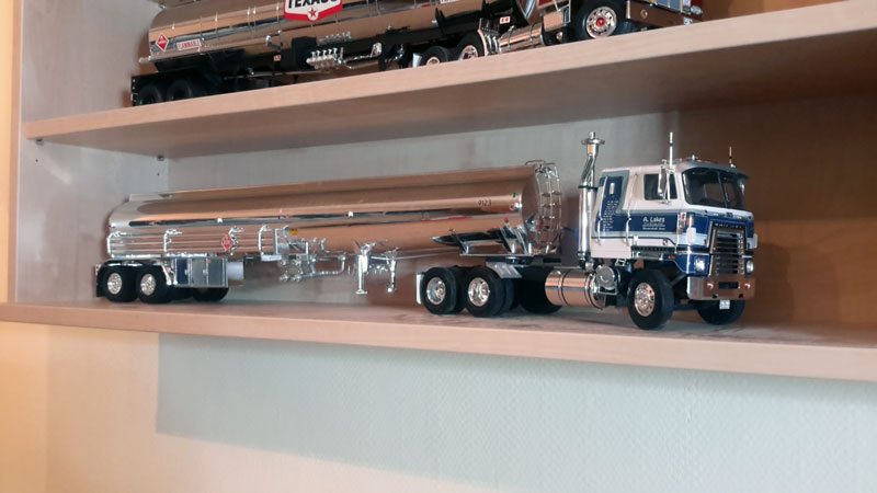

Und hier is er nun, wieder unter der Flagge der fiktiven Firma A. Lakes aus Iowa. ^^
Und hier hat er mit dem Beall Trailer von Revell seinen Platz im Gespanne-Regal gefunden. ^^

Da bist du mit den Defiziten des Bausatzes gut zurecht gekommen,das Ergebnis überzeugt !!!

gefällt mir auch sehr gut, dein Transtar. Sauber gebaut und schickes Design. Wie viele Tage haste dran gebaut?
Gruß :wink:
Torsten
Donnerstag, 14. Juli 2016, 13:09
Hallo Gunnar...
was soll ich sagen?
Die Ergebnis überzeugt auf die ganze Linie. sehr schönes Truck, schön sauber gebaut und Lackiert :ok:
Einzige punkt die mir aufgefallen ist?
An der Erste Antriebsachse links scheint ein Rad sich selbständig machen zu wollen. Ist aber bestimmt nur der Reifen die nicht Grad sitzt,
das will aber keine Kritik sein, in Gegenteil. Vielleicht kannst sie noch grade richten.
Ins gesamt ein Traum von Truck die mit den Beal Tanker sich einfach perfekt macht
Flo!
Donnerstag, 14. Juli 2016, 13:22
Servus Gunnar,
Sehr schöner IH II den du dir da gebaut hast. Sieht wirklich Top gebaut aus und auch das Design gefällt mir sehr gut.
Ein absolutes Schmuckstück für die Vitrine. :ok: :ok: :ok:
