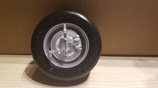

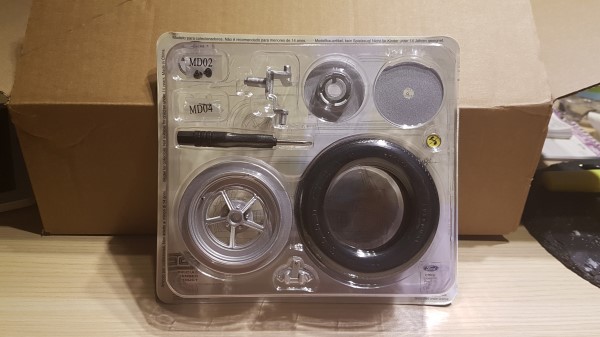

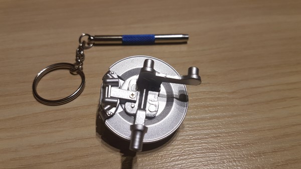

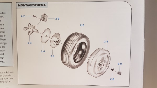

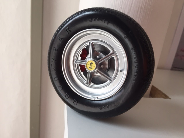

So da wäre ich mal wieder. Nach dem nun einige Zeit vergangen ist kamen vom ABO die nächsten 2 Ausgaben. Machen wir also weiter mit:
Heft 2:
wir bekommen
1 Reifen
1 Felge
1 Bremsscheibe
1 Bremsscheibenabdeckung
1 Bremssattel
1 Felgenkappe
1 Achsschenkel
Schrauben und einen Schraubendreher
Schritt 1:
Bemerk.: Ich habe mir für die ganz kleinen Schrauben den Schraubendreher von meiner Brille genommen ging sehr gut. Teile wirken auf mich bisserl billig da Plastik.
Schritt 2:
Bemerk.: Nach dem ich Fön, Vasiline und Anleitung ausprobiert habe, hat mich Google zur Lösung gebracht. Den Gummi Reifen in einen Plastikbeutel. Den Beutel in eine Schale mit heissem Wasser aus dem Wasserkocher. 8-10min liegen lassen. Danach rausnehmen ( Vorsicht heiss) bisserl durchkneten und ab auf die Felge. Kinderleicht.
Dann bis zum nächsten Heft.

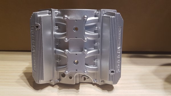

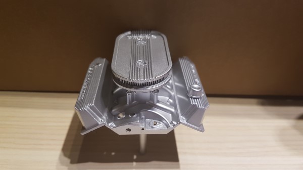

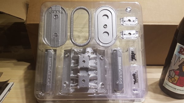

Ausgabe 3:
Inhalt:
Ansaugbrücke
Ventildeckel links/rechts
Luftfilter
Vergaser
Öldeckel
Schrauben

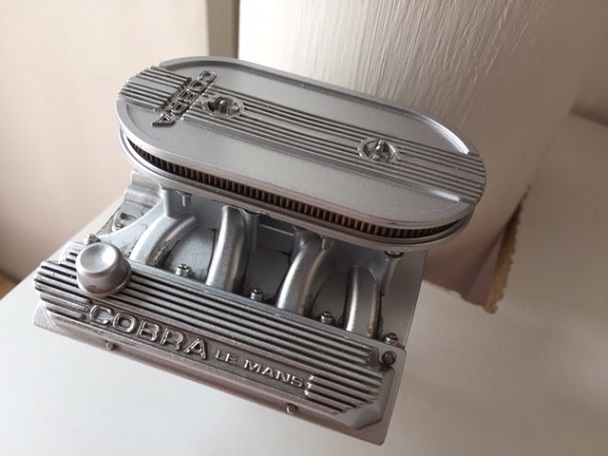

Schritt 1:
Bemerk.: Alle Teile bis auf Vergaser und Öldeckel aus Metall. Schrauben gehen gut rein ohne Probleme. Den kleinen Schraubendreher habe ich inzwischen durch Wera Schraubendreher PH 00 und PH0 ersetzt.
Schritt 2:
Bemerk.: Wie man auf meinem Foto sieht ist der Luftfilterdeckel verkehrt herum montiert. Also drauf achten bei der Ansaugbrücke sind 2 Löcher. Wenn diese zu euch zeigen muss auch der Shelby Schriftzug auf dem Luftfilterdeckel zu euch zeigen.

Mittwoch, 22. Februar 2017, 08:03
Guten Morgen,
zur optischen Verbesserung habe ich die Plastikbremsscheibe mit Metallfarbe von Revell gestrichen und kreisrunde Schleifspuren eingeschliffen.
Den Bremssattel habe ich rot lackiert, auch wenn das im Original vielleicht nicht so war. Aber etwas Tuning ist ja erlaubt.
Den Reifen habe ich gemäß Anleitung im Wasserbad direkt erwärmt. Ließ sich danach gut aufziehen.
Die Befürchtung eines Wassereinschlusses ist nicht relevant, weil es während der Montagezeit auf dem warmen Gummi eh verdunstet ist.
Und wenn nicht, auch nicht so schlimm, die Spritzgussfelge rostet zum ersten nicht und ist zweitens lackiert.
Deinen Tipp mit der Luftfiltermontagerichtung sollte man unbedingt beachten.
Die Filtereinlage habe ich noch farblich etwas abgesetzt und den Motorblock an prägnanten Stellen (Schrauben, x-el etc.) etwas verschmutzt
bzw. mit einem dezenten Used-Look versehen.
Gruß Ray

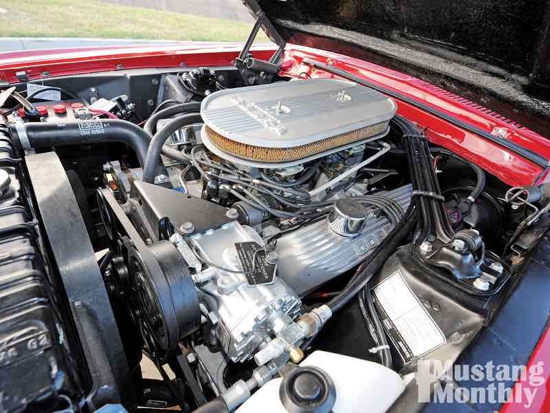

z.B. hier der Motor:
Nun meine Frage:
Täuscht das nur auf den Fotos oder drängt sich das einfach nicht auf?
Ich habe auch schon in anderen ähnlichen Bauberichten gesehen, dass kaum ein Tuning gemacht wird!?
Gruss, Dani

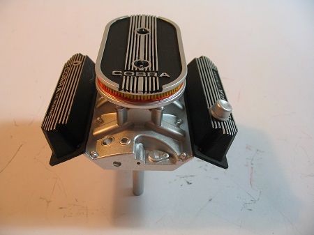

Freitag, 24. Februar 2017, 17:06
Mann kann schon einiges anpassen bzw. verändern.
Zum Beispiel den Vergaser farblich ans Original anpassen, diverse Hebel, Gestänge und Federn dort anbringen usw.

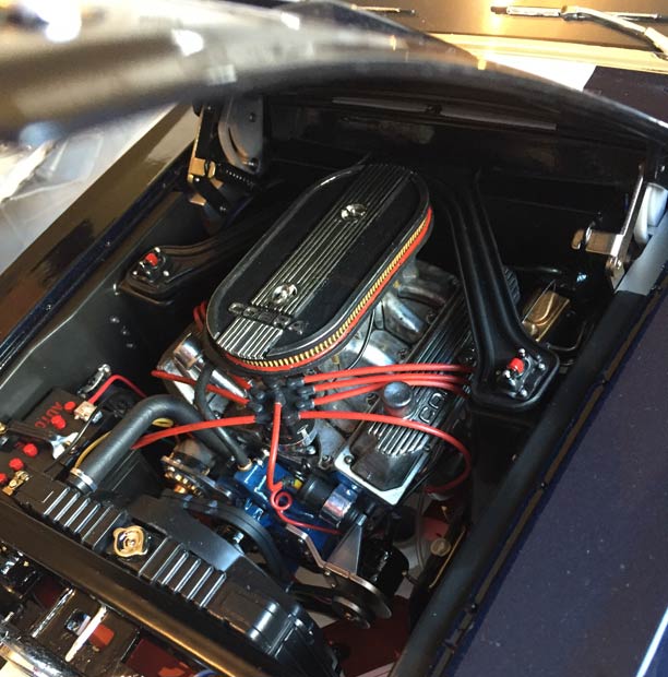

Hier mal ein Bild von meinem Motor:
Ich habe den Mustang seiner Zeit aus Frankreich bezogen.

Hallo Marcus,
das sieht ja echt gut aus. Da freut man sich sehnsüchtig auf weitere Ausgaben.

Hallo Markus
Genau das meinte ich :)
Dein Motörchen sieht auf jeden Fall schon mal klasse aus :prost:

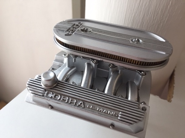

Auch ich habe die ersten Teile des Motors nach meinem Geschmack und Vorbildfotos angepasst. Der 300SL und die Ente sind in Rente gegangen.
Jetzt begleiten wir die Ford Mustang und den DeLorean für die nächsten zwei Jahre. Ob im Laufe des Jahres noch was dazu kommt?
Viele Grüße Bernd. :lol:

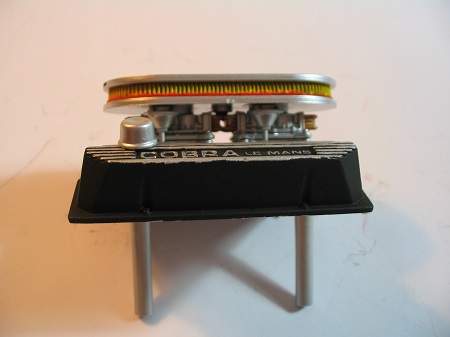

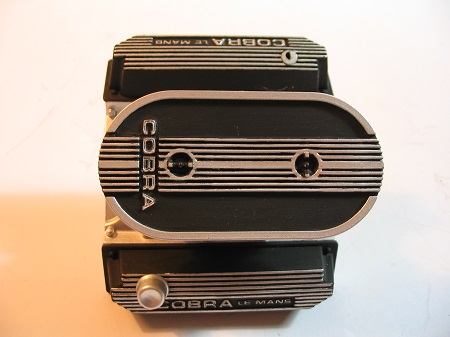

Hallo Mitgenus. Wie hast du denn den Motor so schön hinbekommen? Welche Farben verwendet? Welche Technik?
Donnerstag, 2. März 2017, 17:58
Hallo Eggert. :wink:
Die Farben sind alle Acryl Matt Farben. Rot und Gelb von Marabu Decormatt, der Schwarze ist von Hobby Line. Zu haben in jedem Baumarkt (bei mir Hagebau).
Ich benutze Billig Pinsel, die man immer bei Schulanfängen nachgeschmissen bekommt. Die gibt es in verschiedene Größen. Auch in 1 Euro Märkten zu haben. Und ein breiter
Pinsel, der ungefähr einen Millimeter unterhalb des Bleches abgeschnitten wurde. Dazu noch einen Schaschlik Spieß.
Manchmal benutze ich für sehr kleine Sachen einen Mini-Schraubendreher, die es so im Set auch für sehr kleines Geld in Baumärkten gibt. Meistens in der Nähe von der Kasse,
dort werden viele Billigwaren angeboten.
Die Bauteile, hier die drei Motordeckel, in schwarz matt ganz normal eingepinselt. Den dicken Rand vom Lüfterdeckel habe ich ausgelassen. Dann habe ich das ganze etwas
antrocknen lassen. Mit dem breiten abgeschnittenen Pinsel habe ich die schwarze Farbe auf den erhabenen Stellen abgerieben. Auch die Schriftzüge habe ich damit freigerubbelt.
Zusätzlich die Buchstaben mit der feinen Spitze des Schaschlik Spießes nachbehandelt / frei gekratzt.
Die Farbe wirkt beim aufpinseln ziemlich dick. Ist aber nach dem Trocknen schön dünn und gleichmäßig verteilt. Aber pass auf, die Farbe ist sehr kratz empfindlich.
Auf dem unteren linken Bild ist auch ein Kratzer zu sehen. Muß ich nochmal bei Gelegenheit ausbessern. Auch beim Einbau oder beim Zurüsten ist Vorsicht geboten.
Es ist keine Lackfarbe!
Viele Grüße Bernd. :party:
Mittwoch, 8. März 2017, 08:10
Hallo liebe Leser. :wink:

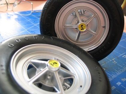

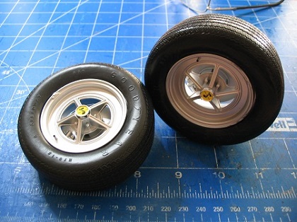

Heute gab es in der 7 den zweiten Scheiß Reifen. War das eine Quälerei, den Reifen auf zu ziehen! Mit heißem Wasser keine Chance. Mit dem Fön habe ich ihn so heiß gekriegt, das er beinahe verlaufen wäre.
Trotzdem mußte ich noch mit dem Schraubendreher nachhelfen. Hat zwar Spuren hinterlassen, aber egal. :motz: :bang:
So einen Zirkus gab es mit keinem anderen Fahrzeug. Vor allen Dingen muß man aufpassen, das man die richtige Seite vorne hat. Wenn ihr den Reifen in der Hand habt, könnt ihr sehen und fühlen, das die
eine Seite des Reifens einen größeren Durchmesser hat, als die andere. Auch schön zu sehen, auf einem Bild von Markus, wo er seinen fertigen Mustang von unten zeigt. Ich ziehe die Reifen so auf, das die
größere Seite nach außen kommt. ;)
Mittwoch, 8. März 2017, 08:23
Hi. :wink:
Habe nochmal nachgemessen. Heutiger Reifen: vorne 8,38cm und hinten 8,17cm. Der alte Reifen: vorne 8,32cm und hinten 8,19cm. Nicht alle Welt, Aber man kann es :ahoi: sehen.
Viele Grüße Bernd. :kaffee:

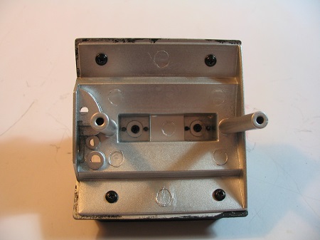

Dabei fällt mir gerade ein ... gegen das Ausreißen von Gewinden in "Pot-Metal" hilft es, das Schraubengewinde ohne Kopf in das Teil einzukleben (Loctite) und das Ganze dann mit einer Mutter am anderen Teil zu befestigen ...
Cheers Martin
Mittwoch, 8. März 2017, 13:20
das mit der Reifengrösse ist mir gar nicht aufgefallen. Bei mir ging das mit fast kochendem Wasser und ca. 15 minütiger Einwirkzeit recht gut aufzuziehen.
Da muss ich ja drauf achten, dass die anderen Reifen dann auch mit der selben Seite nach aussen zeigen.
Danke für diesen wichtigen Tipp!

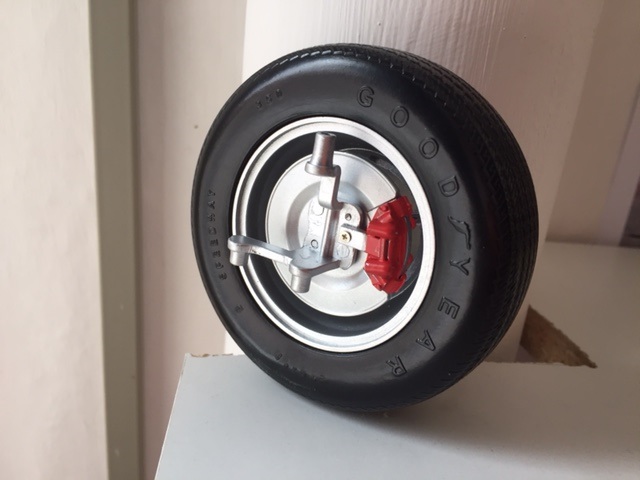

Mit der heutigen Nr.8 kam die rechte Vorderrad Bremse und als ich diese Fotos gerade machte, kam mir der Gedanke, warum ich den Bremssattel nicht anders farbig
angestrichen habe. Ist viel zu viel Silber an der Felge. Nur welche Farbe haben bloß solche Burschen? Gelb, Gold, Schwarz oder Rot?
Sieht doch bestimmt besser aus. Schaun mer mal. In der 9 kommt eine Tür. Oder ein Teil von einer Tür. Auch gut. Ist nur Blödsinn!!! Warum machen die nicht mit den Rädern,
den Achsen oder dem unteren Rahmen weiter, dort, wo die Achsen und Räder dran befestigt werden??? Wat soll ich mit der Tür? In der 10 kommt dann der Kofferraumdeckel? :cracy: :) :lol:
