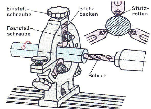

Nicht nur das. Du solltest bei der Länge und den Durchmesser bedenken das dein Mast zwischen Futter und Spitze sehr leicht zum durchbiegen neigt.
Deswegen wirst du mit sehr niedrigen Drehzahlen arbeiten müssen. Dir fehlt also die Energie aus der Schwungmasse. Diese wird der Motor der Proxxon
kaum aufbringen. Alternativ könntest du den Mast in der Mitte mit einer Lünette abstützen. Dann kannst du mit der höheren Drehzahl arbeiten und der
Motor sollte das schaffen. Aber du hast doch eine Drehmaschine. Die beiden Rohre, auf denen der Support läuft und der Reitstock sitzt solltest du einfach
verlängern. Präzisionsrohr im passenden Durchmesser sollte doch zu bekommen sein. Und eine Drehbank ist nun mal eine bessere Drechselbank :D

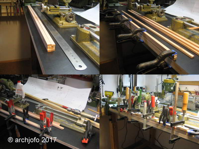

Fortsetzung: Masten und Stengen

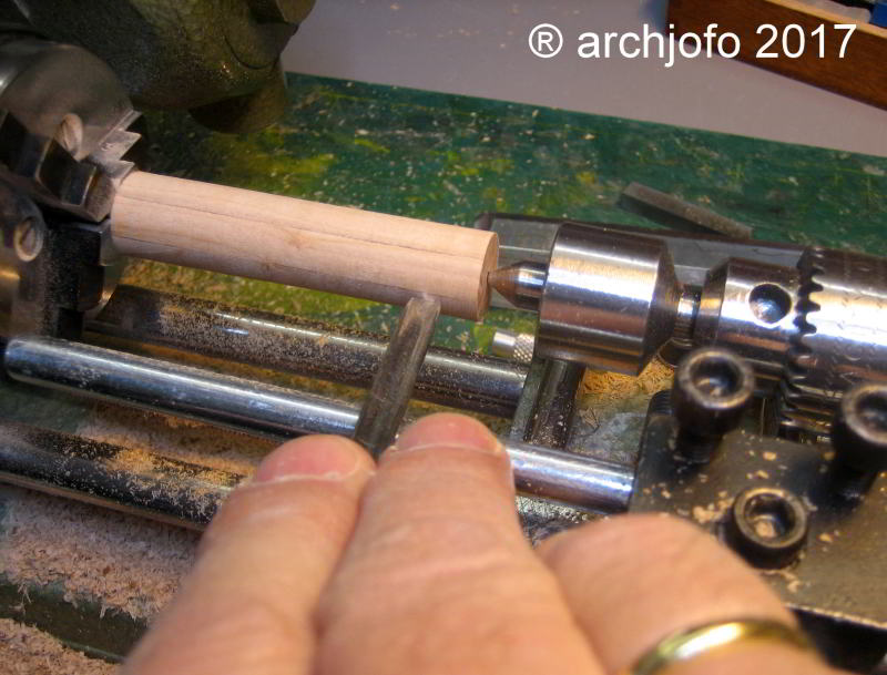

Immer noch auf der Suche nach einer geeigneten Drechselbank, wollte ich zwischendurch klären, inwieweit der Zusammenbau eines Mastes nach der vereinfachten Methode von Bernard Frölich funktioniert, und insbesondere wie das Ganze aussieht und letztlich wirkt.
Da mir derzeit nur meine Unimat SL als Drechselbankersatz zur Verfügung steht, musste ich mich für das Probestück auf Grund der zur Verfügung stehenden Spitzenweite auf eine Länge von rd. 8 cm beschränken.

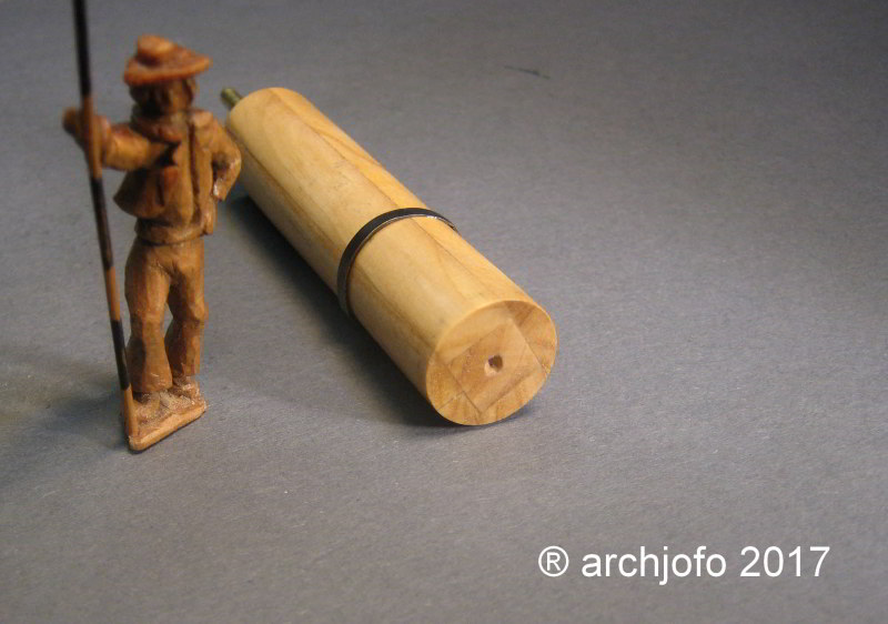

Nach dem Herrichten der Kanteln entsprechend dem Querschnittschema verleimte ich diese mit Weißleim.
Mit einem 3 mm eingeklebten Messingstift konnte ich das Probestück in das Backenfutter einspannen und mit der mitlaufenden Körnerspitze festmachen.
Das Abschruppen führte sehr schnell und problemlos zu einem runden Querschnitt von 15 mm. Dies entspricht dem Querschnitt des Hauptmastes im Maßstab 1:48.
Bei einer Untermastenlänge von etwa 50 cm gestaltet sich das natürlich nicht so einfach. Zudem besteht eher die Neigung zur Durchbiegung, was dann bei zu hoher Geschwindigkeit ggf. zu Schwingungen führen kann.
Bei Reduzierung der Drehzahl bedarf es dann einer Drehbank, dessen Motor auch das notwendige Drehmoment leistet. So gut mir eigentlich die kleine Drehbank DB 250 von Proxxon mit der Bettverlängerung gefällt, sehe ich gerade bezüglich der Motorleistung Probleme.
Das letzte Oberflächenfinisch kann dann mittels Schleifpapier mit unterschiedlichen Körnungen erzielt werden.

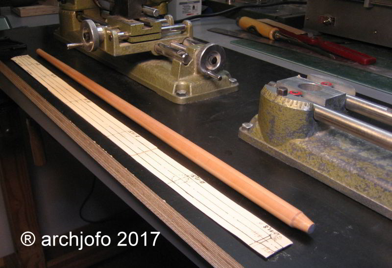

Schnell dem Maststück noch einen „Eisenring“ verpasst und ab zum Fotografieren …
und auf dem Deck für ein Bild in Szene gesetzt.
Für mich persönlich erscheint der Aufwand für einen gebauten Modellbaumasten überschaubar und gerechtfertigt. Ich bin mit der Wirkung am Modell sehr zufrieden.
Zugegeben das Probestück kann nicht mit dem letztlch etwa 50 cm langem Hauptmast des Modells verglichen werden. Mit der geeigneten Drechselbank dürfte dessen Herstellung in der gezeigten Form jedoch sicherlich kein Problem darstellen.
Fortsetzung folgt …

2 656
Sonntag, 12. Februar 2017, 20:22
Hallo Johann!
Deine Entscheidung es doch so anzugehen, hat sich gelohnt. Selbst nur dein Teststück sind hervorragend aus.
Ich freue mich jetzt schon auf das richtige Stück.
:ok:

500mm mit 15mm Durchmesser erscheinen mir zu lang/dünn zum sicheren Drehen. Es gibt Maschinen, bei denen das Futter eine durchgängige Öffnung ist, so dass man hinten von hinten beliebig lange Teile einschieben kann. Wenn du vielleicht Zugriff auf so eine bekommst...
Hallo Leo
Mit einer oder mehreren mitlaufenden Lünetten kann sehr wohl auch lange dünne Teile sicher drehen.
Die Unimat SL von Johann hat, so weit ich weis, einen solchen Durchgang, wie du ihn erwähnst. Ob dieser im Durchmesser ausreicht weis ich nicht.
Das, dadurch erforderliche, ständige Nachspannen hat aber auch Nachteile. Du wirst es kaum schaffen nach dem Umspannen einen sauberen Rundlauf der
schon bearbeiteten Fläche zu erreichen. dadurch würden Absätze im Mast entstehen welche man sieht und kaum wieder heraus bekommt. Ausnahme wäre wenn mit Spannhülsen gespannt würde, was ich aber in diesem Fall für umständlich halte.

Hallo Kollegen,
der Durchgang, den viele Dreh- und Drechselbänke haben, ist bei der Unimat SL nur 6,5 mm im Durchmesser.
Das hilft nicht mal bei den Rahen wirklich; wenn dann nur bei den kleineren Durchmessern.
Unabhängig davon hege ich immer noch die Hoffnung, dass ein Mastrohling, der aus 7 Leisten zusammengeleimt ist,
wie ein Brettschichtholz wesentlich mehr Steifigkeit besitzt als ein gewachsenes Holz.
Ich werde das in jedem Fall ausprobieren.
Das mit der Lünette funktioniert auf jeden Fall.

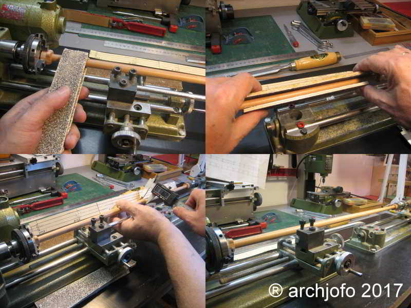

In meiner Modellbauwerft war es in letzter Zeit etwas still.
Auf der Suche nach einer Möglichkeit die Masten und Stengen der La Créole an einer Drechselbank herstellen zu können, hatte ich nach dem Studium eines Berichts zu einer Bettverlängerung der DB 250 von Proxxon die Inspiration, dies müsste doch auch für meine Unimat SL ein gangbarer Weg sein.
Nach der Ersteigerung einer alten Unimat SL befestigte ich das Grundgestell und meine Unimat SL auf einer Siebdruckplatte, natürlich in exakter Linie zueinander.
Das Experiment nahm somit seinen Lauf.
Zuerst musst der Mastrohling zusammengebaut werden. Dies ist entsprechend dem bereits gezeigten Schema aus 7 Birnbaumholzleisten erfolgt, wie auf der folgenden Bildmontage zu sehen ist.
Durch das Verkleben der Leisten mit Weißleim erhielt der Mastrohling, wie erhofft, eine höhere Festigkeit, was sich dann beim anschließenden Drechseln durchaus bis zu einem gewissen Grad positiv bemerkbar gemacht hat.
Zugegebener Maßen hat sich das Zurichten des Vierkantrohlings bis zum Rundholz als nicht ganz einfach erwiesen. Insbesondere im mittigen Bereich des Rohlings muss man sehr vorsichtig mit dem Drechseleisen arbeiten, ansonsten kommt es zu Vibrationen, die dann eine ungleichmäßige Spanabnahme zur Folge haben.

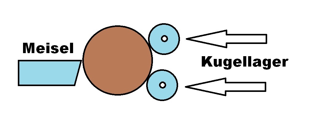

Der auf dem nächsten Bild zu sehende Mastrohling hat einen Durchmesser von etwa 1,6 mm.
Der Hauptmast am Modell meiner französischen Korvette besitzt einen max. Durchmesser von 1,25 cm und verjüngt sich auf einen Durchmesser von etwa 0,9 cm.
Daher werde ich die weitere Bearbeitung des Mastes mit Schleifpapier an der Drehmaschine vornehmen.
Bisher hat die Mastherstellung mit der Drehmaschine soweit ganz gut funktioniert, und ich hoffe, dass ich die Masten in der von mir erhofften Qualität mit dieser Methode fertigstellen kann.
Ansonsten muss ich wieder auf die herkömmliche Methode zurückgreifen.
Fortsetzung folgt …

Moin Leo
Wenn du ein Gegenlager nutzen würdest kannst du ein Durchbiegen verhindern.
Dieses Gegenlager sollte mit Federkraft angedrückt werden. Anbei mal folgende Skizze
Ich würde, um ein Ausbrechen deines Mastes zu verhindern, wie gezeigt, zwei Lager verwenden.
So eine Art mitlaufende Lünette
Nur so als Anregung :idee:
Gruß Harald

Hallo Harald,
ich bin zwar nicht Leo,
aber trotzdem Danke für die Anregung ... :ok:
So ein Gegenlager wäre relativ einfach umzusetzen.
Aber ich probiere gerade noch etwas rum.
Davon werde ich dannn berichten.

Sorry, war beim schreiben abgelenkt. :cracy: Natürlich Johann :ok:
Ich bin auf jeden Fall gespannt
Gruß Harald

Hallo Johann Ich nochmal :grins:
Um deinen Mast konisch zu bekommen kannst du den Reitstock ja aus der Mitte stellen.
Bei deinen genannten Abmessungen von 9 auf 12,5mm ergibt das eine Verstellung von 1,75 mm aus der Mitte heraus.
Etwas Aufmass lassen und den letzten mm mit Schmirgel
Gruß Harald

2 667
Dienstag, 28. Februar 2017, 11:17
@ LittleSmiet
Arbeit ...?
René, das ist keine Arbeit, das ist mein Hobby und macht zudem auch noch Spaß! :D
@Dilldapp2006
Harald,
vielen Dank für Deinen Tipp.
Aber wie Du siehst, habe ich es mittlerweile mit Schleifen bewerkstelligt.
Gemäß meiner Ankündigung im letzten Beitrag habe ich versucht dem Hauptmastrohling die konische Form durch Schleifen zu geben. Dazu klebte ich 40 er Schleifpapier auf längliche Sperrholzplättchen, die ich bei laufender Drehbank von beiden Seiten gegen den rotierenden Holzrohling halte. Der Druck zum Schleifen kann durch die Finger sehr gut kontrolliert werden. Somit ist es möglich den Rohling exakt auf Maß nach Plan zu schleifen.
Von Zeit zu Zeit ist an den Referenzpunkten der Durchmesser des Mastes zu überprüfen. Wenn es auf die letzten Zehntelmillimeter zugeht, sollte stufenweise die Körnung des Schleifpapiers angepasst werden.
Bis jetzt hat es ganz gut geklappt.
Ich hoffe, dass ich auf den letzten Zehntelmillimetern keinen „Mastbruch“ erleide.
Bis demnächst …
Beiträge: 3 570

Dienstag, 28. Februar 2017, 16:51
Den unteren Hauptmast habe ich nun erfolgreich fertiggestellt. Mit dem Ergebnis bin ich zufrieden. Durch die leicht unterschiedlichen Holztönungen sieht man auch, dass der Mast sozusagen „gebaut“ ist.
Die Vorbereitungen für den Fockmast laufen bereits.
Fortsetzung folgt …
