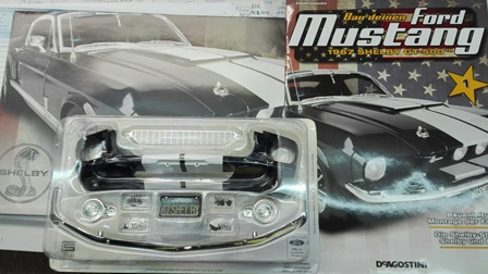

Ausgabe 1
Inhalt:
Front
Kühlergrill
Stossstange
Frontscheinwerfer
Nummernschild
Schrauben

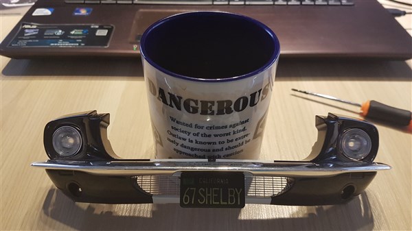

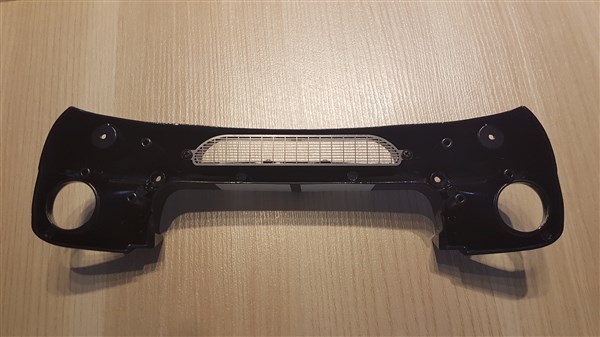

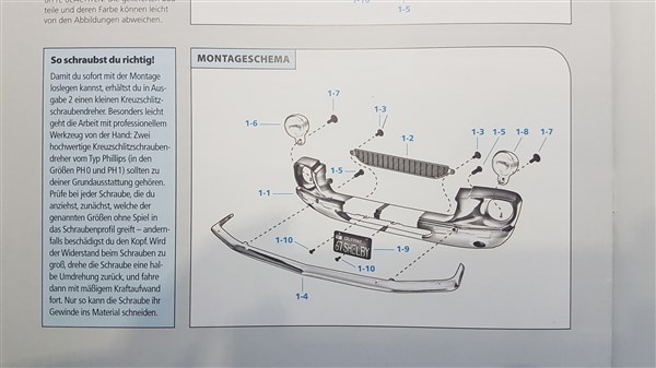

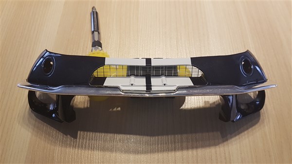

Schritt 1: Montage des Kühlergrill Gitters an der Frontverkleidung.
Bemerk.: Frontverkleidung sehr massiv aus Metall und sehr gut verarbeitet. Schrauben sehr gut verpackt und beschriftet in kleinen Päckchen.
Schritt 2: Stoßstange an der Frontverkleidung montieren.
Bemerk.: Stoßstange aus Plastik und liegt nicht ganz passgenau an der Verkleidung an.

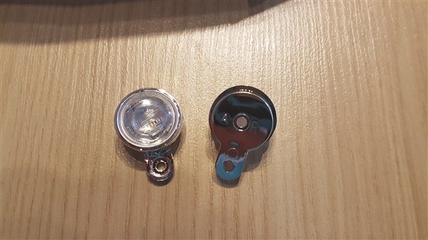

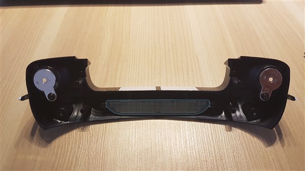

Schritt 3: Scheinwerfer mit Aussparungen für Lampen montieren.
Bemerk.: Bisserl fummelig aber hat gepasst. Hier denke ich kann man eigen kreativ werden mit LED oder sowas basteln.
Schritt 4: Montage Nummernschild
Bemerk.: Magnetisierter Schraubendreher von Vorteil so klein sind die Schrauben. Und Vorsicht überdreh Gefahr.

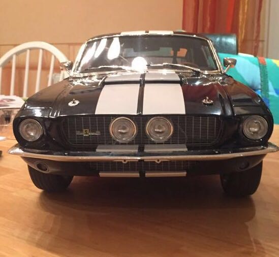

Ich war zwar nicht gemeint aber ein paar Bilder schaden ja nicht. :D
Beiträge: 2 530
Realname: Tom
Sonntag, 22. Januar 2017, 12:55
deiner ist eh schöner Kelpo, ist schon ok :ok:
Zudem ist deiner fertig (wobei bleiben die Kabel da vorne alle so hängen? :P )
Ich bin ja noch in den letzten Schritten, sobald ich wieder Motivation im neuen Jahr finde :D

Wie läuft es denn bei euch so mit der Montage der Leuchten? Sind Gewinde vorhanden? Bei mir sind keine Gewinde da und ich muss sagen die Montage der Leuchten hat noch nicht wirklich geklappt....?!? :(
Montag, 13. Februar 2017, 12:19
Nun ja, leichtgängig ist was anderes.
Ich habe die Gewinde vorab mit der Schraube reingeschnitten soweit es ohne große Gewalt ging.
Danach wurden die Leuchten montiert.
Die Differenz des zu kurzen Innengewindes habe ich dabei durch Vorlegen von kleinen Unterlegscheiben ausgeglichen.
Diese drücken gleichzeitig auf Grund der vergrößerten Auflagerfläche die Leuchten besser an die Karosse.
Schön vorsichtig und mit Gefühl arbeiten, dann klappt das schon.
Und immer dran denken, nach fest kommt lose!
Beiträge: 2 043
Realname: Marcel
Montag, 13. Februar 2017, 13:26
Ich dachte immer, nach fest kommt ab. :abhau:
Marcel
Danach wachsen sie nur noch.
Montag, 13. Februar 2017, 14:11
Normalerweise ja!!!
Aber bei diesen weichen Weißgussmetallen überdrehst Du das Gewinde schneller als Dir lieb ist.
Da hilft dann nur "do it again" mit `ner größeren Schraube, wenn genug Platz und "Fleisch" da ist.
