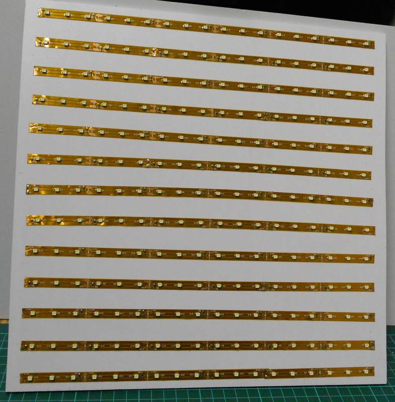

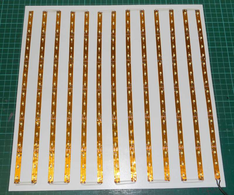

Auf Grund der Größe der Platte habe ich mir 13 Streifen mit jeweils 18 LED`s abgeschnitten, daß ergeben dann insgesamt 234 LED`s auf einer Lampe.
Diese habe ich dann gleichmäßig auf die Platte geklebt.
An der Unterseite der Streifen befindet sich doppelseitiges Klebeband, somit ist das Festkleben auf den Untergrund kein Problem.

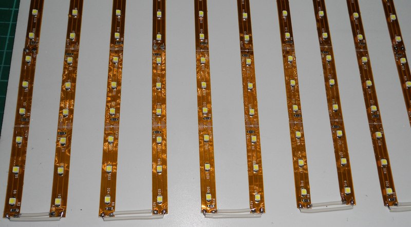

Als nächstes werden die Streifen miteinander verlötet, dazu habe ich sie aber immer unterschiedlich aufgeklebt.
Das heißt, wenn ich mit dem ersten Streifen am linken Rand den Pluspol habe, dann wird der zweite Streifen anders herum gedreht so das dann links der Minuspol anfängt.
Aber das kann man auf den Bildern erkennen und dient dazu, daß ich die Kabel dann nicht Kreuzen muß.

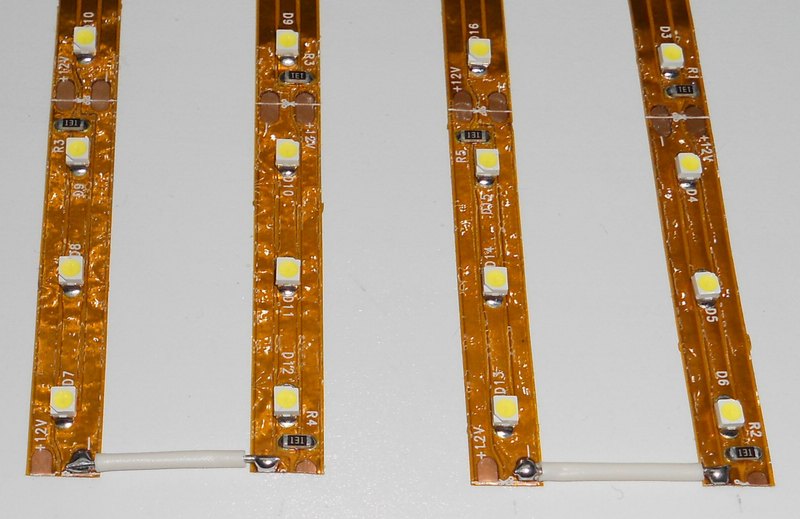

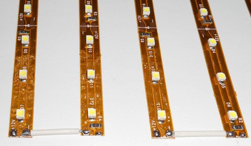

Hier ist die erste Verbindung bereits angelötet und die Kontakte für die zweite müßen noch verzinnt werden.
Das habe ich hier bereits gemacht.

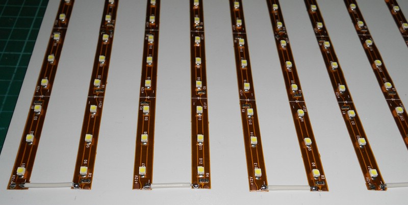

Und hier ist auch die zweite Verbindung angelötet.

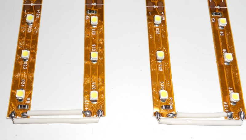

Nun noch das Anschlußkabel angelötet und die Lampe kann an ein 12 Volt Netzteil angeschloßen werden.
Bei der Menge an LED`s braucht man aber ein Netzteil mit ca, 1,5 Ampere.
Hier ist sie eingeschaltet, aber dadurch das sie sehr grell ist, kann man das nur schwer Photographieren.
Die nachfolgenden Bilder habe ich nur mit dem Licht von der Lampe gemacht, aber auf den Bildern kann man das nicht so gut sehen.
Zum Arbeiten ist sie aber hell genug, man könnte sie sogar höher hängen und sie wiegt kaum etwas.

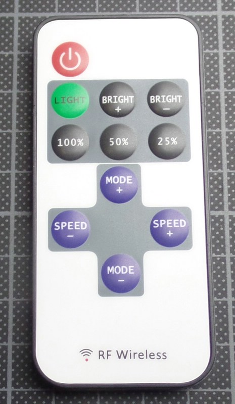

Außerdem läßt sich diese nun auch Dimmen, entweder Stufenlos oder in Schritten von 100%, 50% oder 25%.
Auf den Bildern kann man die unterschiedlichsten Helligkeitsstufen aber nicht richtig erkennen.

Und das ist die Fernbedienung dazu.
