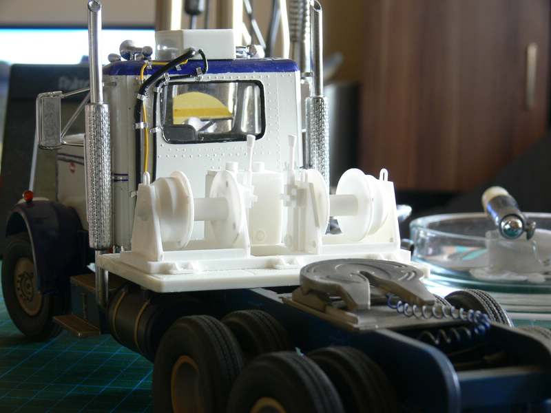

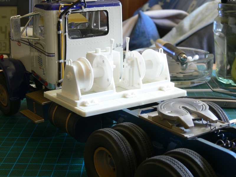

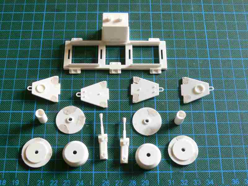

Was ich auch verworfen habe, ist die Idee, mit einer Winde, hinter der Kabine, zwar hatte ich schon alle Teile vorbereitet...
… und auch lose zusammen gebaut, aber bei der Stellprobe am Modell kamen mir dann doch Bedenken, dass dieses Teil irgendwie viel zu wuchtig ist.
Für einen filigraneren Eigenbau habe ich leider kein Material da, somit bleibt es nur bei der Idee, ohne Ausführung.

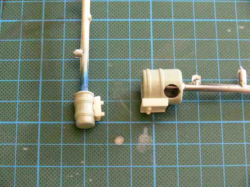

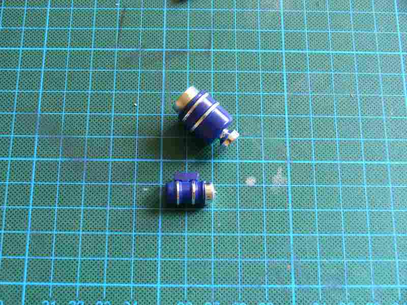

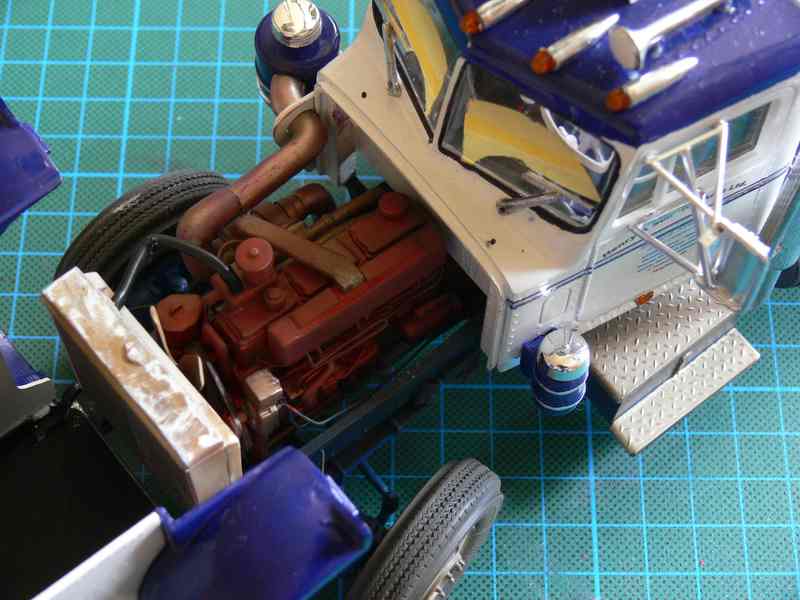

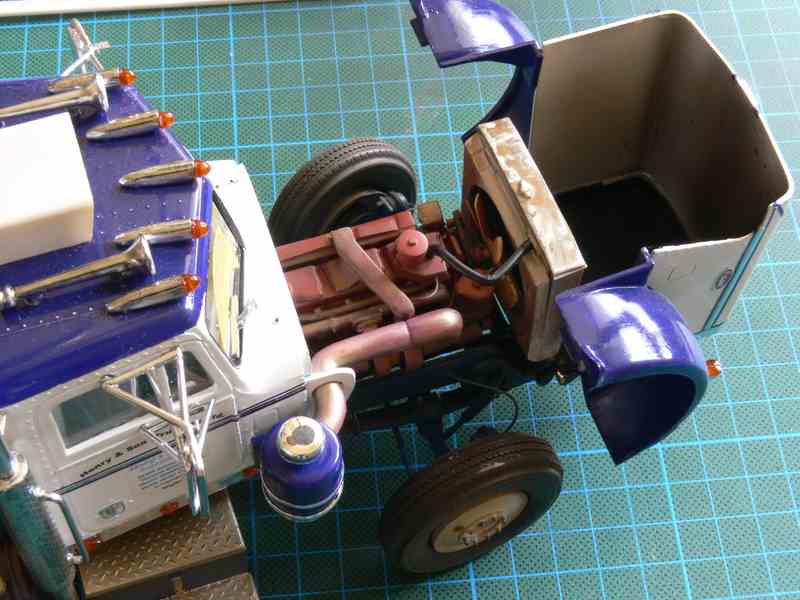

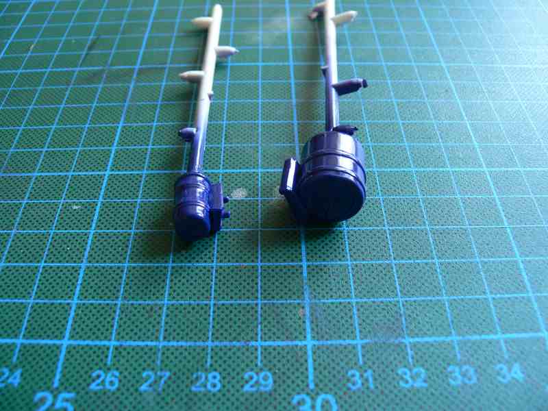

Was ich dann aber fast doch noch vergessen hatte, waren die beiden außen liegenden Filter, an der Kabine. Die wurden aber dann kurzer Hand entchromt, zusammengebaut, versäubert und für die Lackierung vorbereitet.
Anschließend wurden sie mit Revell dunkelblau 54 lackiert.
Zusätzlich zu den verchromten Deckeln, bekamen sie dann noch verchromte Haltebänder.
Und wurden letztendlich an der Kabine angebaut, auch das Rohr zum Turbo kam dann noch an seinen Platz.
der Fleck auf dem Deckel ist keiner, nur die Spiegelung meiner Arbeitsleuchte, ich habe auch erst ma einen ganz schönen Schreck bekommen...

ich bin auch deine Meinung was die Seilwinde angeht. Doch sehr wuchtig. Allein die Platte die am rahmen kommt
sieht extrem dick aus. Finde das dein Pete so viel besser und stimmiger aussieht. Langsam nähert sich den Ende also! bin gespannt

Schön das du bis zum bitteren Ende dabei bleibst, ja die Seilwinde ist vom Tisch und nein es ist nichts passiert, nur das es noch nicht das Finale ist. Einen kurzen Beitrag muss ich noch dazwischen schieben.

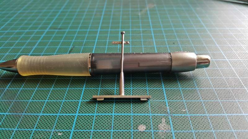

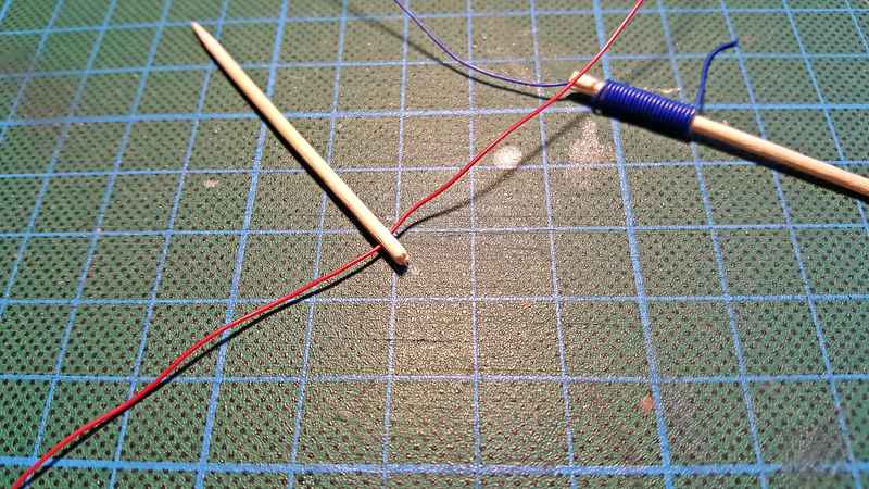

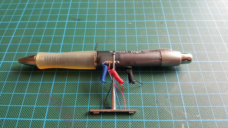

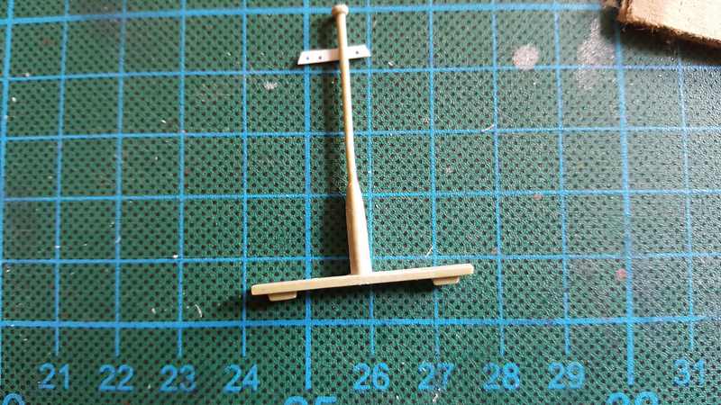

Die Leitungen, für Druckluft und Strom, mussten ja auch noch gemacht werden. Den Haltestick hierfür habe ich auch vom Chrom befreit und versäubert. Zusätzlich kam noch eine weitere Halterung, oben, dazu, das ist einfach ein Stück 0,5mm starkes Sheet, das noch mit drei 0,6mm Bohrungen versehen wurde. Blöd nur das ich das später falsch angeklebt habe.

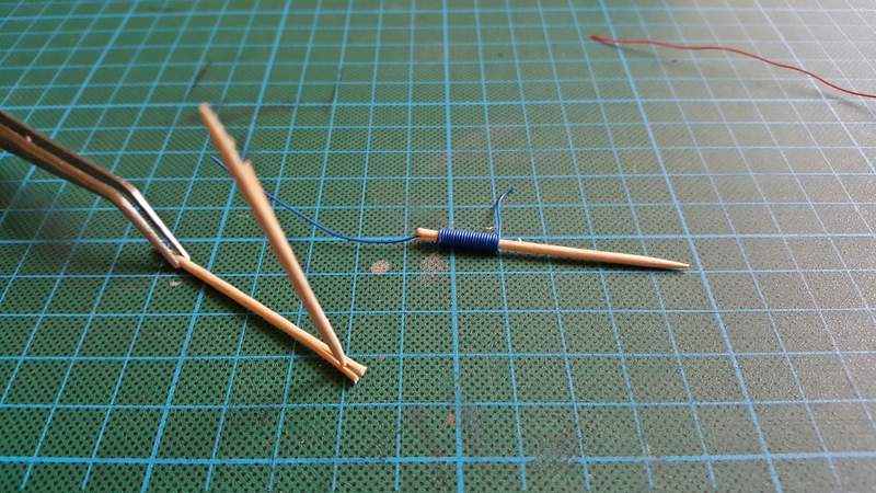

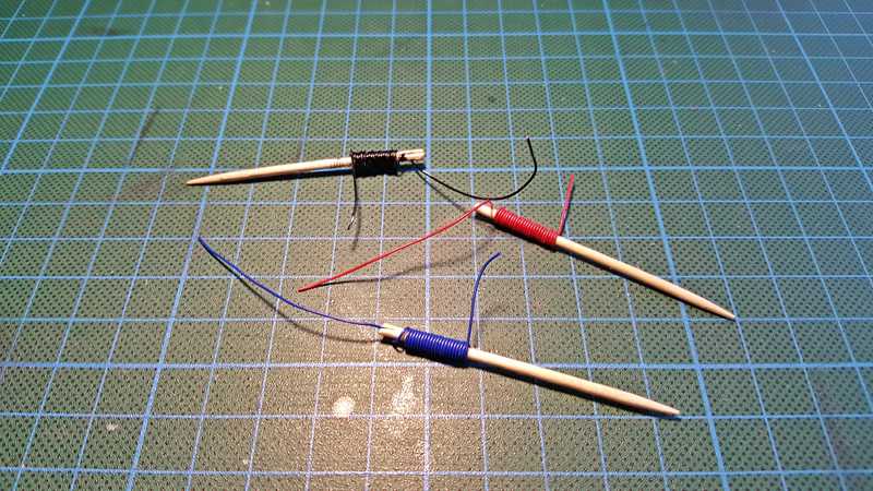

Nun kam wieder das leidige spiralförmige Aufwickeln der Leitungen und wenn man nicht aufpasst, oder abrutscht, drösellt sich der Anfang wieder auf obwohl man noch gar nicht fertig ist, das kennt glaube ich jeder.
Als ich mir nun, dafür, meinen 2mm Bohrer aus der Packung nehmen wollte, viel mir meine Döse mit den Zahnstochern ins Auge und da hat es irgendwie „Klick“ gemacht... mir also zwei Zahnstocher raus genommen. Von dem einen wurde eine Spitze abgezwickt und mit dem Cuttermesser ein Schlitz hinein geschnitten. Mit dem anderen Zahnstocher wurde der Schlitz offen gehalten und die Leitung kam hinein, zweiten Zahnstocher raus und das ganze klemmt fest genug um es dann aufzuwickeln. Die Leitung selber wird dadurch auch nicht beschädigt.
Ruck zuck waren alle drei Leitungen fertig und man kann sie auch so wie sie sind beiseite legen, bis sie wieder gebraucht werden.
Gestern hatte ich den Haltestick auch schon wieder neu verchromt, so das dann auch die Leitungen eingezogen werden können, verklebt werden sie aber nur unten, oben ist es besser wenn sie lose sind.

Ja das mit den Leitungen kenne ich auch der Tip ist mal genial Einfach. Ist gut das du die Winde weggelassen hat so sieht es eh besser aus. Bin schon gespannt auf das Endergebnis. :sabber:

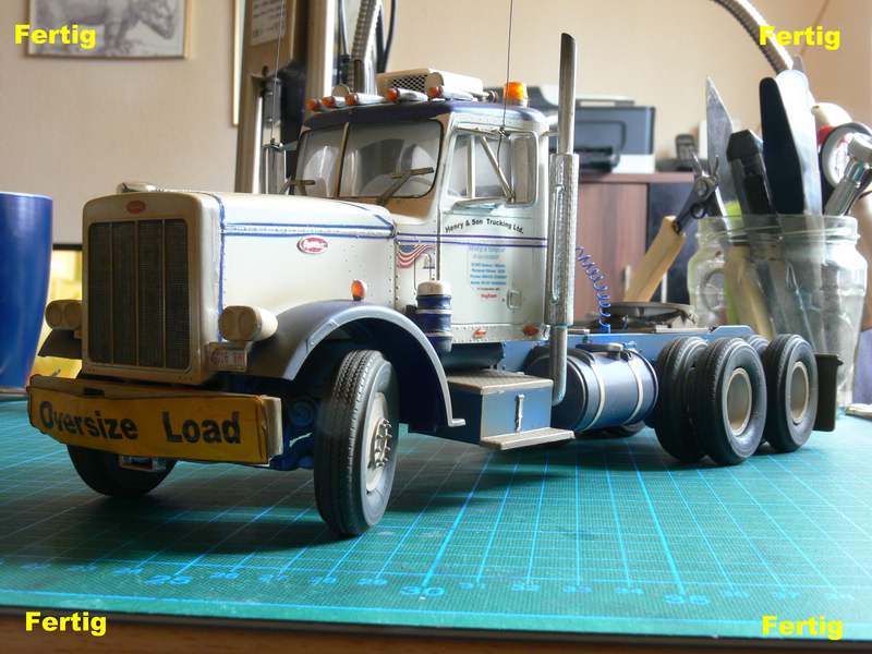

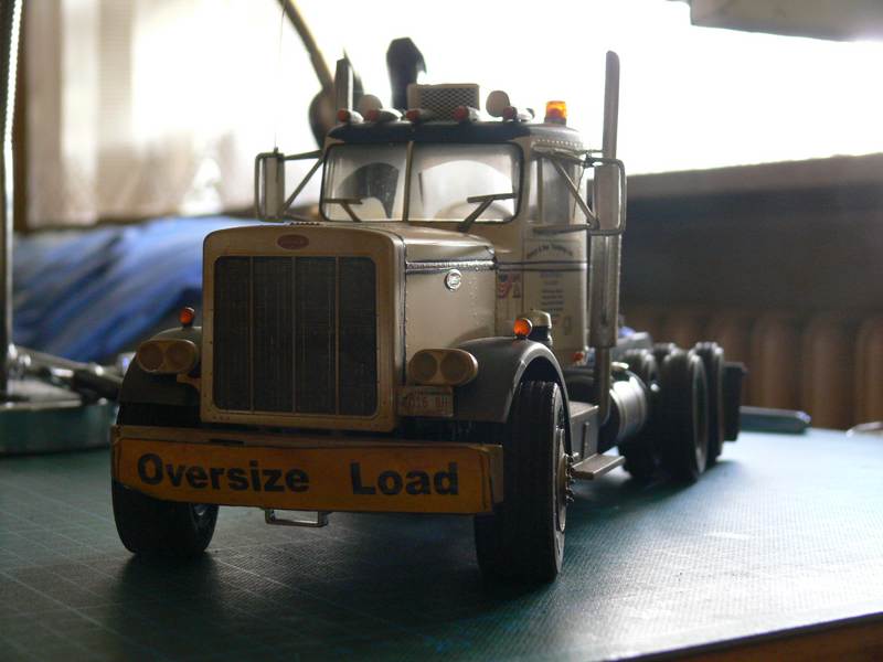

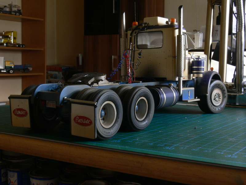

Finale
Ja es ist geschafft, puuhh, aber ein paar Teile gilt es noch an zusprechen, diejenigen wo ich gestern keine Lust mehr hatte.

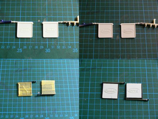

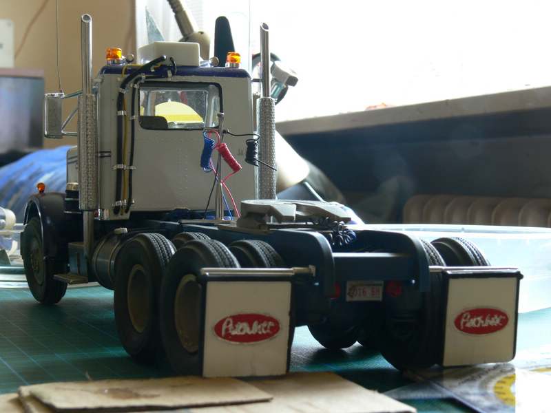

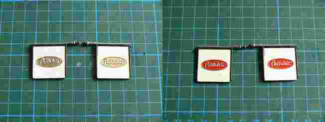

Zuerst dann die Schmutzfänger, sie wurden versäubert und für die erste Lackierung vorbereitet und weiß lackiert. Anschließend abkleben, dann kam seidenmatt schwarz drauf, trockenen lassen und wieder abkleben, dann wurden die Halterungen glänzend schwarz lackiert und nach dem trocknen mit Alclad gesprüht.
Nun auspacken, das Pete Emblem Verchromen und mit sm rot bemalen, den Schriftzug so gut es geht wieder freilegen und anbringen.

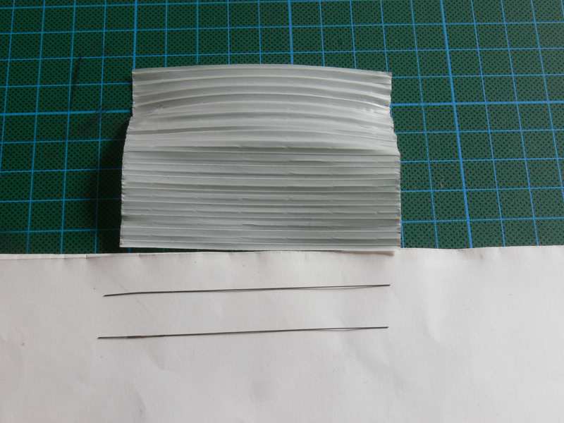

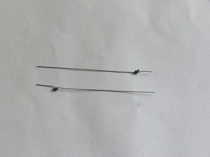

Die Antennen, wurden schon so wie beim Paystar, aus den Verschlüssen von Gefrierbeuteln angefertigt. Zuerst befreit man zwei von der Ummantlung.
Danach habe ich sie 5-6 mal um einen 1mm Bohrer gewickelt, danach können sie angebaut werden.

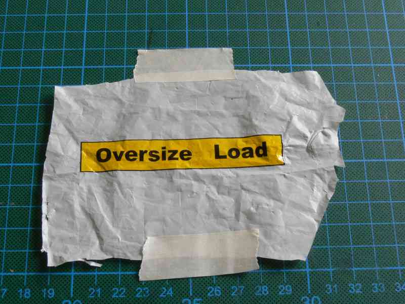

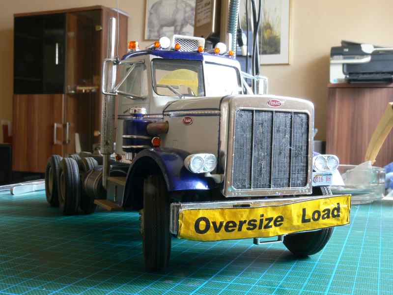

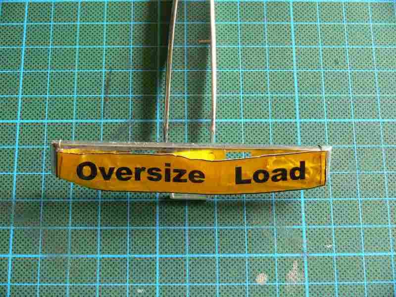

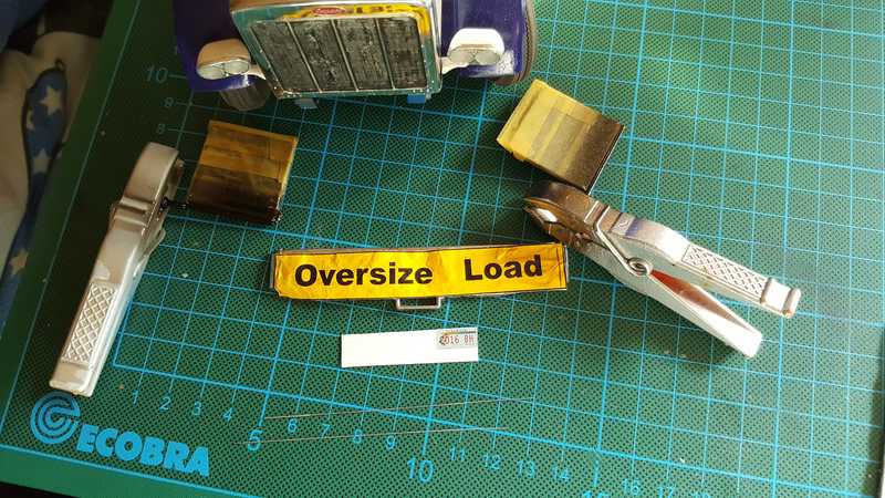

Bleibt noch das „Oversize Banner“, Plan A wurde verworfen, Plan B musste nicht genutzt werden, es kam Plan C zum Einsatz, die Idee dazu stammt von Stefan (Wettringer), mal beim Telefonieren sprachen wir über das Banner und er meinte Stoff ist quatsch und zu dick, nimm ein Stück einer alten Plastik Einkaufstasche...
Gesagt, getan, ich habe mir hier grob ein Stück ausgeschnitten und zuerst das Decal mit dem Schriftzug angebracht und mit Weichmacher behandelt. Trocknen lassen und die andere Seite kam dran.

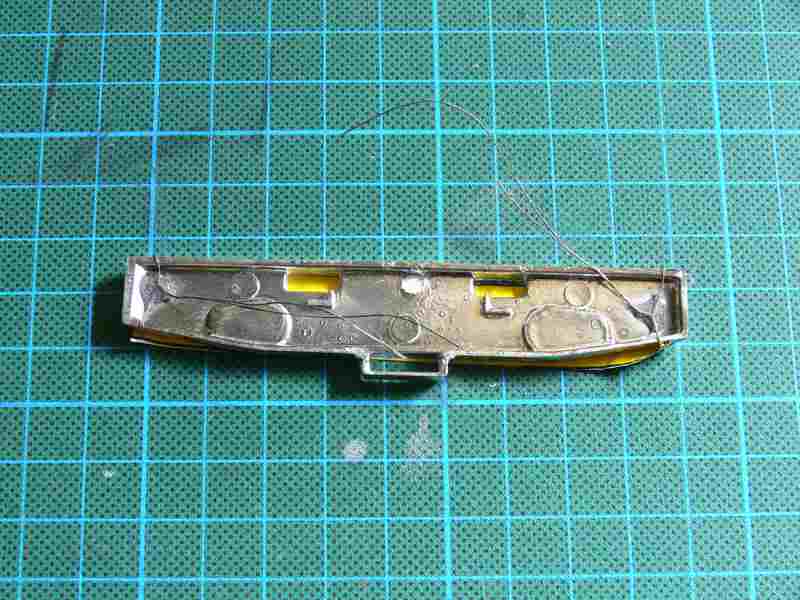

Als das alles gut trocken war, habe ich in jede Ecke ein Loch, mit einem Dorn, gemacht, dadurch kam dann eine Seilnachbildung. Die habe ich aus abisolierten Kabel gemacht, aus dem auch schon die anderen Leitungen sind.
Das dann um die Stoßstange gelegt und von hinten verdrillt und zusätzlich mit je einem Tropfen Sekundenkleber gesichert.
Die Stoßstange selber wurde mit etwas Uhu am Fahrgestell befestigt, so kann ich sie jeder Zeit wieder abnehmen, z.B. um die Haube zu öffnen.
Das war es dann auch schon, hier nun ein erste Bild vom fertigen Pete.
Was bleibt noch zu sagen, ein Fazit, na gut, so schnell wird es bei mir keinen AMT Peterbilt mehr geben, dazu hat mich der BS viel zu oft geärgert. Nichts als Nacharbeiten, spachteln schleifen und anpassen bzw. ausrichten.
Spaß beim Basteln sieht für mich dann doch ein wenig anders aus..., ok jetzt wo er endlich fertig ist, bin ich schon ein bisschen Stolz, das was ordentliches aus ihm geworden ist, ob mir das auch gelungen ist, ja schon denke ich, aber beurteilt das halt bitte jeder für sich selber.
Galerie Bilder gibt es auch schon ein paar, noch indorr, aber ich hoffe das Morgen das Wetter mitspielt und ich die Außenaufnahmen machen kann, wer will kann ja schon mal in der Galerie reinschauen.
Das war es dann nun von dieser Baustelle, ich hoffe wenigstens das ihr Spaß gehabt habt beim Lesen und Bilder betrachten...

Samstag, 16. Juli 2016, 20:06
Hallo Bernd, Hut Ab, der Pet sieht sehr gut aus, die Gebrauchsspuren sind dir sehr gut gelungen!!! :ok: :ok: :ok: :ok: :respekt: :respekt:
Gruß Hagen
72
Samstag, 16. Juli 2016, 22:31
:wink: Hallo Bernd,
Ich muss sagen, der ist dir wieder sehr gut gelungen :ok:
Top Umsetzung und die Gebrauchtspuren, einfach super :ok:
Jetzt bin ich auf die Ladung gespannt ;)
Schönen Abend noch
Beiträge: 902
Realname: Werner
Wohnort: Oberösterreich
73
Sonntag, 17. Juli 2016, 21:02
Schön ist er geworden :ok: gefällt mir was du aus dem BS rausgeholt hast.
Bin schon gespannt auf dein nächstes Projekt.
Lg Werner :wink:

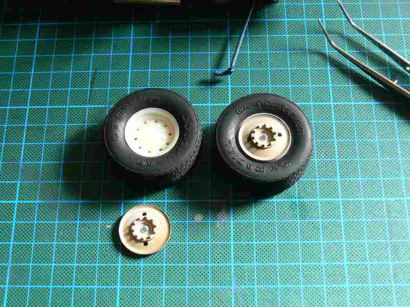

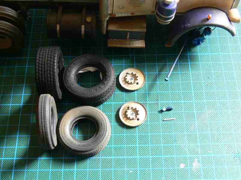

So, nun aber wirklich zum letzten mal einen Beitrag zu meinem BB, wie ich gestern ja schon in der Galerie geschrieben hatte, habe ich dazu entschlossen die Vorderräder, gegen die meines CanDo auszutauschen. Für meinen Towtruck werde ich sie eh nicht benötigen, aber da bin ich noch in der Planungsphase.
Auf den nächsten Bildern könnt ihr nun das Ergebnis dieser Umbauaktion sehen, auch das mir einer der Schenkel von der Spurstange abgebrochen war kann man erkennen. Die Reparatur ging dann auch reibungslos über die Bühne, auch habe ich die breiten Felgen des CanDo verwendet. Diese wurden entchromt und mit den Zweiloch Blenden versehen, so das ich meine alte Optik des Petes weitestgehend beibehalten konnte.
Heute Morgen habe ich die Räder angebracht und später Fotografiert, sieht schon etwas fett aus das ganze und ich persönlich finde es schon etwas gewöhnungsbedürftig, aber jetzt bleibt er so mit den dicken Schlappen, Pasta... (könnte ich morgen eigentlich auch mal wieder machen)
So das war es aber wirklich nun endgültig und wenn das Wetter, hier in Wetter, mitspielt kommen nächsten Sonntag noch ein paar außen Aufnahmen dazu, in der Galerie.

mit den breiten Walzen kommt der Pete in der Vorderansicht viel bulliger daher. :ok:
Aber die letzte Änderung? Da fällt dir doch bestimmt noch was ein. :abhau:

Wie du bereit weißt sind für mich die FETTE Walzen nicht das Gelb vom Ei, aber Hauptsache dir gefällt,
wobei ich zu geben muss das mit den Zwei Loch Felgen sich ziemlich gut machen :ok: .
