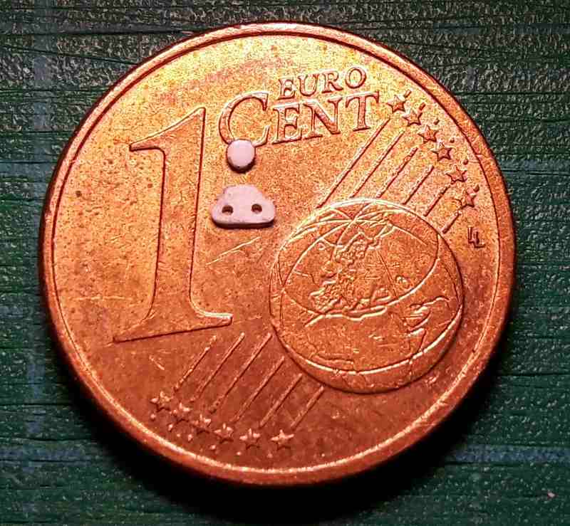

Mit einem 1mm Locheisen wird der Bolzenkopf aus dem Sheet ausgestanzt.
Es wird der Abfall aus dem entstandenen Loch benötigt.
In diesem Frickelzustand wird man mit einem zusätzlichen Problem konfrontiert.
Statische Aufladung! :motz:
Man bekommt die Teile nur noch mit einem Zahnstocher bewegt.
An der Pinzette bleiben sie sofort bappen.
Für die Positionierung der Teile auf dem Abschlußfoto für heute habe ich 15 min. benötigt.
Und bloß nicht zu fest atmen. Die Teile findet man niemals wieder, wenn sie sich mal verflüchtigen.
Ich muss mich mal schlau machen, wie man solche Teile per Ätztechnik selbst herstellen kann. ?(
Vielleicht hat mal ein Leser ein Tip dazu.
Hier also nun das Endergebnis für heute.
Der Flügel ist machbar.
Nach 3 ½ Stunden war ich dann auch geschafft.

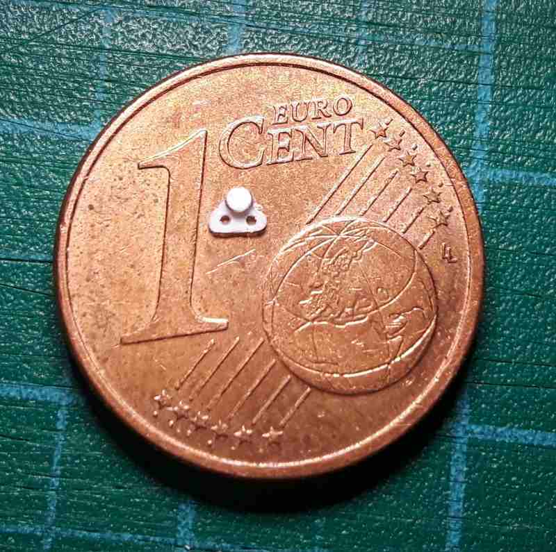

Jetzt also zur Serienfertigung der Griffe und Verschlüsse.

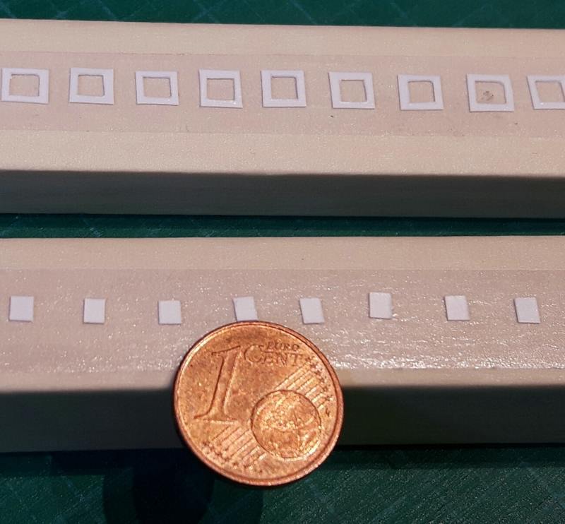

Auf 0,3er Sheet wurden erst die Innenausparungen leicht angeritzt und mit einem Skalpell herausgetrennt.
Danach wurden die Außenkanten beschnitten und wieder auf meine Lackierleiste geklebt.
Die herausgetrennten Teile wurden für die Innenstege noch etwas beschnitten und kamen auf die 2.Leiste.
Damit ich nicht jedes Mal einen Papierschnipsel ausscheiden musste, habe ich für die Markierung der Flügel eine Lehre gefertigt.
Damit ging das Anzeichnen viel schneller von der Hand.
Nach dem Bohrer der Löcher, dem Ausscheiden und Zurechtschleifen wurden die Einzelteile auf die Stege geklebt und waren damit fertig zum Lackieren.

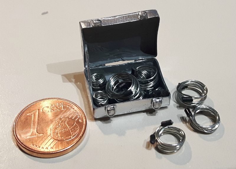

Nun nach dem gleichen Ablaufmuster die Umrandungen für die Griffe.
Für die Griffe wurde etwas schwarze Isolierung von der darin befindlichen Litze befreit und dafür mit 0,3mm Federdraht bestückt.
Für den Größenvergleich ist hin und wieder ein Centstück mit auf dem Foto.
Wie filigran die Teile sind, wird aber eigentlich erst dann richtig sichtbar, wenn man sich die Einzelteile mal auf eine Fingerkuppe legt.
Vor dem Bestücken der Cases mit den Griffen und Schlössern haben die Cases erst noch ihre Kantenschienen erhalten.
Diese wurden aus der selbstklebenden Alufolie hergestellt, die auch schon bei den Koffern Verwendung fand.
Und hier sind sie nun fertig zu sehen.

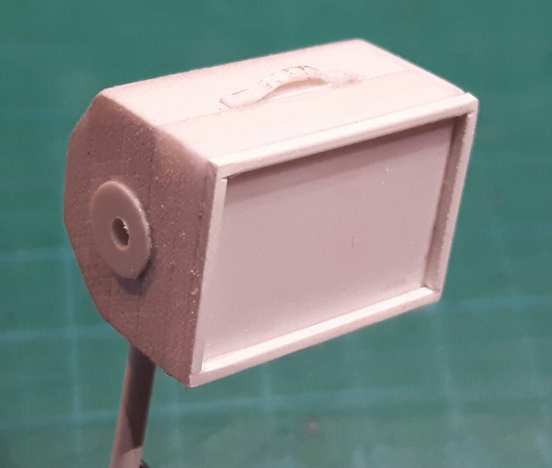

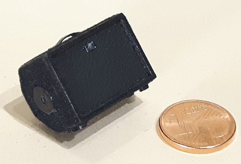

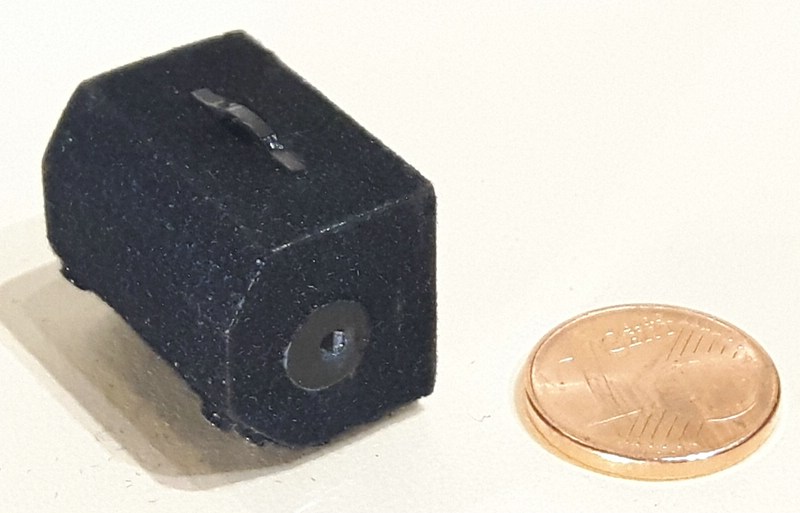

Als erstes der aktive Floormonitor.
Da ich den Schichtaufbau schon bei den Bell-Topteilen ausführlich beschrieben habe, hier lediglich das Ergebnis vor der Lackierung.
Im Gegensatz zu den Passivboxen wurden hier Regler im Bedienfeld durch Federdraht nachgebildet, sowie ein Tragegriff angebracht.
Einer der Füße dient wieder als Lackierhalter und wird später abgelängt.

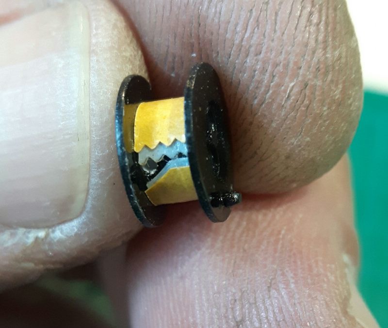

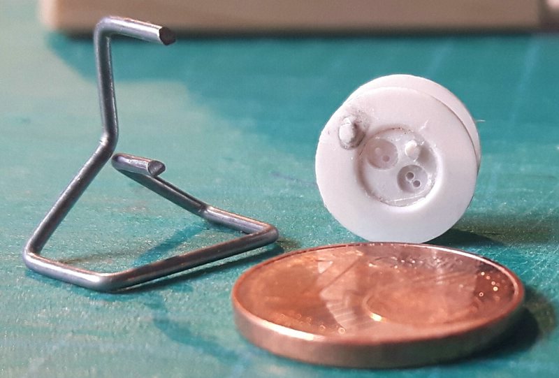

Als nächstes war wieder ein Stück Stromversorgung in Form einer Kabeltrommel an der Reihe.
2 runde Scheiben 2mm-Sheet mit 6mm Durchmesser bilden den Kern.
2 runde Scheiben 0,5er-Sheet mit 10mm Durchmesser als Außenkante.
Ein paar Löcher, zwei 1mm-Stiftchen als Sicherung und Aufwickelgriff und fertig ist der Trommelkorpus.
Der Ständer wurde aus 1mm-Federdraht gebogen.
Und hier die Fotos dazu.

Die Kabeltrommel ist lackiert worden.
Da sich das Kabel immer wieder gelockert hat, habe ich auf den Korpus eine Lage doppelseitiges Klebeband aufgebracht und schon hat es sich nicht mehr abgewickelt.
Und hier das fertige Ergebnis.
Allerdings liefert die Vergrößerung wieder mal Staubspuren,
die mit bloßen Auge gar nicht sichtbar sind. :bang:

Dem aufmerksamen Leser wird nicht entgangen sein, daß der Floormonitor noch nicht fertig gezeigt wurde.
Es wird auch noch etwas dauern, da er gerade beflockt wird.

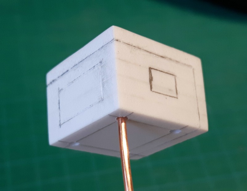

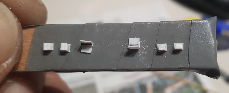

Zwischenzeitig habe ich die nächsten Cases in Angriff genommen.
Auch hier wurden als erstes 3 Sheetstücke zusammengezwungen, um die nötige Materialstärke zu erhalten.
Bei diesen Cases wird wieder eine neue Art von Tragegriff benötigt.
Dafür habe ich einige Stücke 2mm U-Profil und 2 Streifen 1mm breites 0,5er Sheet zurechtgeschnitten.

Zunächst bin ich noch die Fotos des fertig beflockten Floormonitors schuldig.
Hier sind sie nun.
Die Vergrößerung ist grausam. ;(
Die weißen Flecken sind durch die Beleuchtung hervorgerufen.
Die Griffe für das 3. Verstärkercase mussten noch gefertigt werden.
Dies sind Griffe zum Aufschrauben auf das Gehäuse, d.h. sie haben keinen Rahmen wie bei den Winkelcases.
Also zunächst die Grundhalterung, wieder mehr als eigentlich benötigt.
Ein Stück Halbrundstab auf der Grundplatte.
Die Klappgriffe sind wieder aus 0,3mm Silberdraht und dem Mantel einer ISDN-Kabelader entstanden.
Und hier sind sie nun.

Los ging es mit dem Zuschnitt der Grundteile.
Boden- und Deckelplatte grob zugeschnitten und 2 Streifen Sheet für Deckel und Unterteil.
Dann habe ich aus einem Stück Holz eine Zusammensetzlehre gefertigt.
Die Seitenteile wurden darauf fixiert und mit GAP verspachtelt.
Nach Trocknung und Verschleifen wurden die Seitenteile mit Stecknadeln auf den Grundplatten fixiert.
Die Innenkanten wurden wieder mit GAP verspachtelt.
Nach dem Durchtrocknen und dem Verschleifen der Seiten hier nun die erste Stellprobe.

Da ein leerer Koffer ja nun mal sehr blöd aussieht, sollten einige Kabel hineinkommen.
Und hier kam das nächste NoGo.
Ein 0,5er Draht mit schwarzer Isolierung sah im Koffer aus wie ein aufgerollter Wasserschlauch. :(
Und auch meine Frau hatte wieder etwas auszusetzen: „Da sind ja gar keine Stecker dran!“ :motz:
Also Plan B – anderes Material suchen.
Was bei den Griffen ging, sollte auch hier gehen.
0,3er Silberdraht mit der Isolierung einer ISDN-Ader.
Diesmal ist die Passprobe bestanden.
Aufgerolltes Kabel mit Steckern!
Ein Kabel im Koffer sieht etwas verloren aus.
Also einige Weitere gerollt.
Kleine Kabelringe um einen Bohrer und die großen Kabelringe um einen Pinselstiel gewickelt.
Erst grob abgeschnitten, um die Stecker anzubringen, und dann erst fertiggewickelt.
Jetzt sieht die Passprobe schon deutlich besser aus.
Allerdings konnte es so nicht bleiben.
Mit etwas Schwarz aus der Airbrush sieht das Ganze dann schon etwas besser aus.
Hier nun das Endergebnis mit 2 der bereits fertigen Koffer im Größenvergleich!

Samstag, 8. Oktober 2016, 08:55
Die Koffer schauen Klasse aus.
Nur eine Frage drängt sich mir auf, wo hast Du das Centstück in der Größe eines Gullideckels weg?
:ok: :ok: :ok:

Die Gitarrenständer nehmen Gestalt an.
Wie bei den Lichtständern 2 Ständer im Stand und 1 Ständer zusammengeklappt.
Der rechte Ständer hat schon seine Arretierungsachse erhalten.
Verwendet wurde dafür eine 0,4mm Stecknadel, die soweit abgelängt wurde, dass das Ende vorn gerade so eben heraussteht.

Als erstes eine Bodenlightbar. Front 20x5mm.
Auch 2 weitere Cases warten auf Farbe.

Doch wie baut man einen Reißverschluß? ?(
In diesem Maßstab sind sie nicht identisch machbar, aber zumindest ähnlich. :rolleyes:
Nach 2 -3 erfolglosen Versuchen habe ich mich für folgende Vorgehensweise entschieden.
Dazu habe ich 0,3mm Basteldraht doppelt genommen und fein verdrillt.
Dann wurde der verdrillte Draht mit einem Hammer ganz vorsichtig plattgeklopft.
Hier der Vergleich vorher – nachher.
Aus Evergreen-Tubes wurden 2 Sackrohlinge geschnitten.
Der 1. hat die Abmessungen 40 x 12 mm.
Er erhält einen umlaufenden Reißverschluß.
Dazu wurde an einem Ende eine Nut gefeilt und der Draht eingelegt.
Die Enden wurden durch 1mm-Bohrungen ins Innere gelegt.
Der Zipper verdeckt später das Loch.
Der 2. hat die Abmessungen 50 x 11 mm.
Dieser erhält einen Reißverschluß der Länge nach.
Auch hier wieder eine Nut und den Draht eingelegt.
Die offenen Enden wurden mit Sheetstücken verschlossen und müssen erst richtig durchtrocknen, ehe ich mit einem Heissluftfön noch einige Verformungen vornehme.

Desweiteren wurde die Bodenlightbar fertiggestellt.
Nach der Lackierung habe ich eine Reflektorschicht mit der selbstklebenden Alufolie von der Rolle eingeklebt.
Um mir die Frickelei etwas zu ersparen, habe ich die Farbfolien auf einem Stück Tesa zusammengefasst.
Dies sind Teile von Originalfolien, wie ich sie im Original benutze.
Nun wurde ein Stück Flusensieb aus einem alten Wäschetrockner lackiert und daraus der Splitterschutz angefertigt.
Er wurde mit Contacta Clear auf die Folien geklebt.
Das fertig zusammengeklebte Teil wurde dann mit Contacta Clear in die Lightbar eingeklebt.

heute möchte ich 2 weitere Cases und die nun fertigen Packsäcke vorstellen.
Auf Grund meiner Aktivitäten für die Mikroprozessorprogrammierung geht es hier allerdings nur noch langsam voran.
Es fehlen aber nicht mehr besonders viele Teile, bis es dann beim Fahrzeug losgeht.
