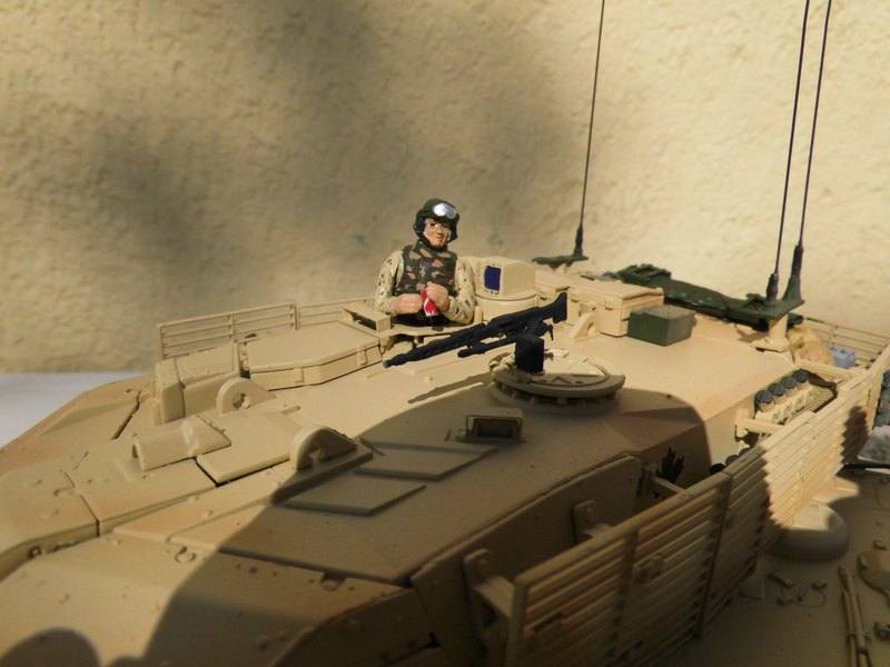

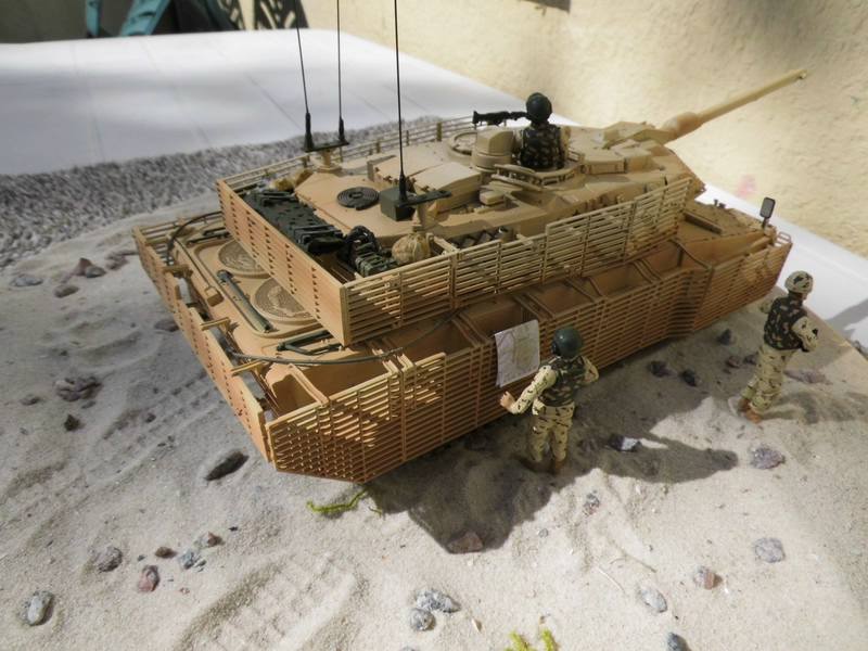

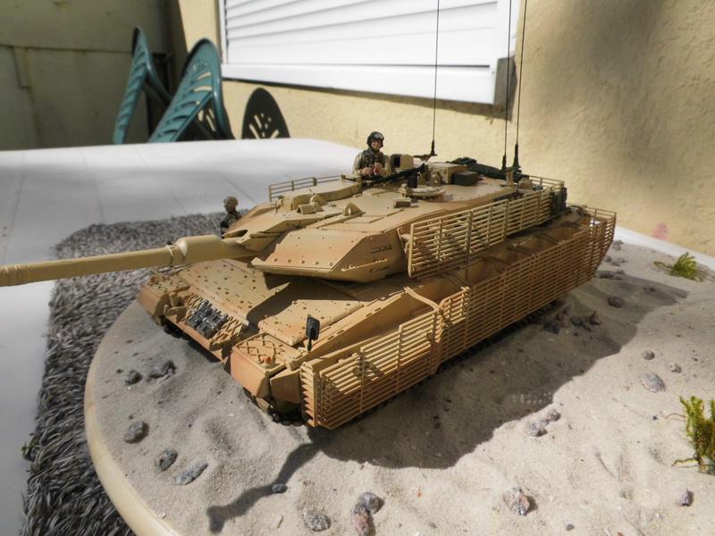

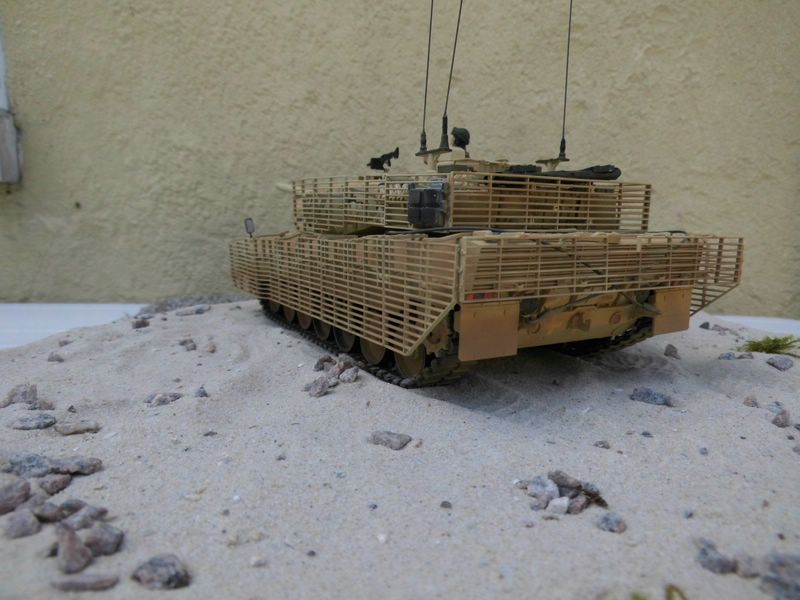

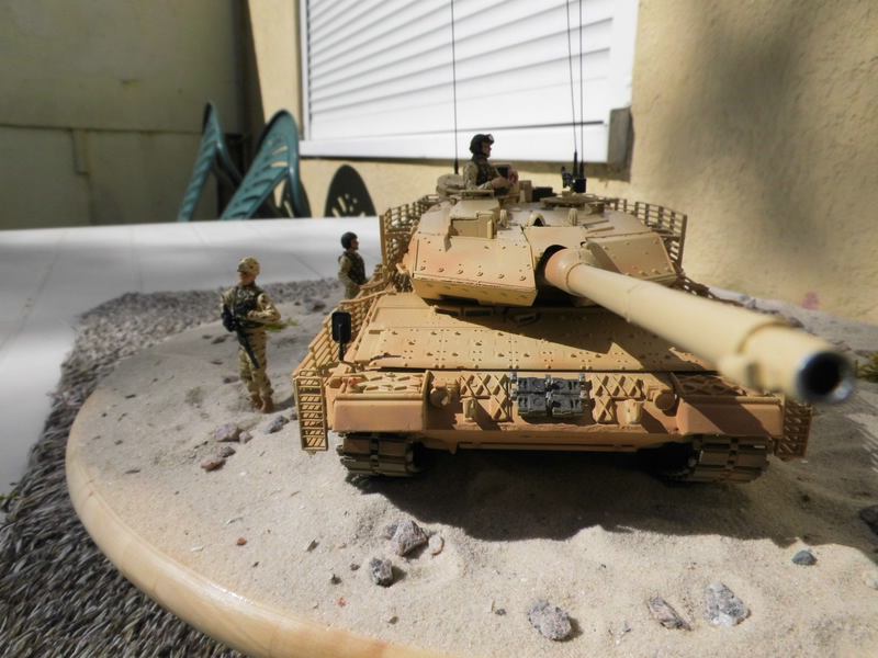

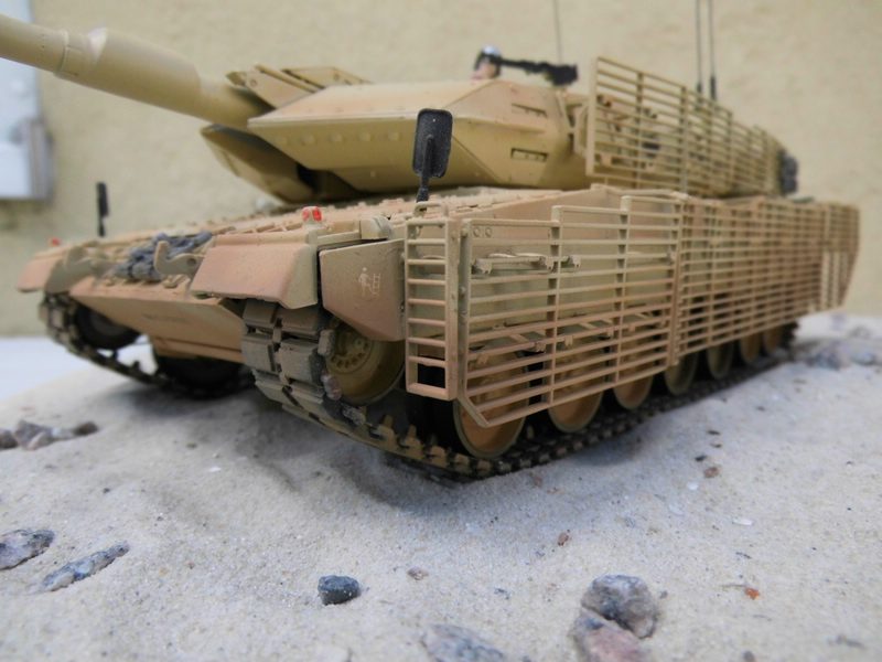

Heute möchte ich euch den Leopard 2A6M vorstellen den ich in den letzten 7 Wochen gebaut und lackiert habe.
Das Original.
Der Leo 2A6M wurde von den Canadiern in mehreren Stückzahlen von der Bundeswehr angemietet bzw. ausgeliehen /geleast !
Die Canadier setzten den Leo sehr erfolgreich in Afganistan ein und er war sehr beliebt bei der Army.
Zum eigentlichen verstärkten Panzerschutz bauten die Canadier dort noch eine Zusatzpanzerung am Leo an, die sogenannte
Gitterpanzerung. Panzerabwehrraketen sollen dort zuerst einschlagen damit der Schaden am Panzer nicht so groß ist.
Dies haben ja auch schon die Amerikaner im Irak bzw. Afganistan bei ihren verschiedenen Kampffahrzeugen angebaut !
Die Bundeswehr durfte die Gitterpamzerung nicht anbauen weil der deutsche Tüv was dagegen hatte oder so ähnlich ! ( Kopfschüttel ).
Das Modell.
Gebaut habe ich es aus dem Karton von der Firma Hobby-Boss.
Große Probleme gab es nicht außer beim Turm wo man nicht immer genau wußte wie die Teile passen sollten. Der Bauplan war ein bißchen ungenau, auch mit den Bohrungen die nachträglich gebohrt werden sollten mußte man 3 mal hinsehen wie es gemeint war.
Sehr genau arbeiten und mit großer Sorgfalt und Gedult muß man die Zusatzgitterpanzerung anbringen damit es auch noch einigermaßen gut aus sieht.
Das war beim Leo eigentlich das schwierigste, ansonsten ging soweit alles glatt.
Lackiert habe ich ihn in Wüstenfarbe ( revell matt17 ) mit Airbrush. Zusätzlich habe ich eine leichte Verschmutzung durch Wüstensand gemacht. Aber nicht zuviel ! Auch keine Brushung usw. ich will das Modell nicht versauen, als wenn er schon 30 Jahre alt wäre !
OK- hier die Fotos -ich hoffe der leo gefällt euch !
Gruß Claus

Hallo. Ich kann mich natürlich irren und die Kanadier machen das anders als wir Deutschen, aber als ich noch auf dem Leo gedient hab waren die Spiegel abgeklappt, wenn der Panzer gefechtsbereit war. Außerdem frage ich mich warum die Optiken des Richtschützen geschlossen sind? Und als abschließende Frage zu den Dingen die nichts mit dem Modellbau ansich zutun haben. Was für ein MG ist an der Ladeschützenluke angebracht? Sieht aus wie das deutsche MG3. Wenn es das ist, nutzen die Kanadier das in echt auch (haben die es also mitgeleast)? Vielleicht weiß das ja jemand.
Davon abgesehen ein sauber gebautes Modell. Schick finde ich die Wirkung der Zusatzpanzerung und die Farbwahl. Kritisch sehe ich indess den Sand den du für den Boden verwendet hast. Das würde mit einer Schicht Pigmenten, beispielsweise AK's "North Africa Dust" und weiteren Techniken besser aussehen. (hier ein Link mit einer schönen Anleitung: https://www.youtube.com/watch?v=gyVNwsStK9A )
Ebenfalls würde ich persönlich eine "color modulation" schöner finden, gerade da er die Wüstentarnung bekommen hat, das würde dem Modell mehr "Volumen" geben. Genauso würde ich ein "pin wash" empfehlen um Stellen, wie Schlitze zwischen den Panzerplatten, an den Schrauben etc. hervorzuheben.
Alles in Allem trotzdem ein schönes Modell.
MfG Martin
Samstag, 11. Juli 2015, 22:51
Leopard geht immer. Und dein Modell kann sich durchaus sehen lassen. Wüstentarn ist echt schwierig, realistisch darzustellen. Da werd ich ganz sicher nichts kritisieren.
Was mir dennoch nicht so gut gefällt: die Hebeösen auf der Kanonenblende hätte man vielleicht etwas dünner schleifen können. Die erscheinen mir zu mächtig. Die Winkelspiegel hättest du unterfüttern oder zumindest innen dunkel lackieren sollen. So leer sieht das nicht gut aus. Und eine andere Farbe für das PERI des Kommandanten. Blau geht da gar nicht.
Trotz der Kritik gefällt mir deine Großkatze, auch wenn ich den normalen Tarnanstrich mehr mag.
@geschlossene RS-Optik: würde mich persönlich nicht so stören. Bei uns auf dem Marder wurden die Optiken oft geschlossen. Nehmen wir einfach an, dass der RS abgestiegen ist und der Kdt die Beobachtung übernimmt.
@MG3: wollt ich auch erst bemängeln, aber die Bildersuche zeigt, sofern das MG erkennbar ist, wirklich das MG3. Macht irgendwie auch Sinn. Als achsparalleles MG ist es ja auch vorgesehen. Und diese Aufnahme wird sich sicherlich nicht so leicht an ein anderes Modell anpassen lassen. Geschweige denn, was die Feuerleitanlage dazu sagt. Zumindest geh ich davon aus, das beim Einsatz des achsparallelen MG die FLA mitarbeitet. Weiß da einer was?
Wenn ich also innen bei MG3 bleiben muss, warum mir dann auf der Luke ein nicht kompatibles aufsetzen. Wird beim Leasingvertrag wahrscheinlich unter Serienausstattung laufen ;)
Bei der Bildersuche ist mir aufgefallen, dass die Kanadier fast nur mit der Barracuda-Tarnung rumfahren. Auf den ganz wenigen Bildern ohne, aber (wahrscheinlich) im Afghanistaneinsatz, sieht es fast so aus, als würden die Leos den normalen 3-Farb-Tarnanstrich tragen. Ist da was bekannt?
