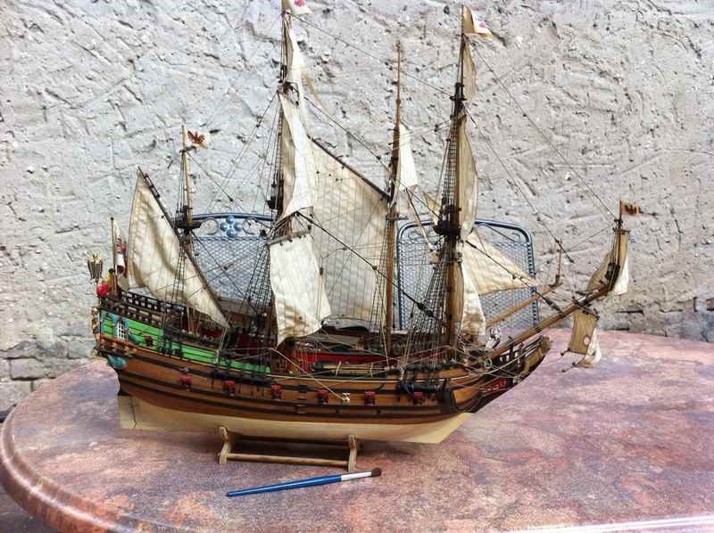

Heute möchte ich meine ersten Bilder von einem meiner Modelle präsentieren. Es ist die Fregatte "Berlin" von 1674. Das Modell ist vollständig nach Plan in Spantbauweise und Doppelbeplankung gebaut. Bei Teilen wo die Selbstherstellung mir nicht möglich war habe ich auf den Fachhandel zurückgegriffen. Genug Text, hier die Bilder...
Am Wochenende war entstauben angesagt. Dahinter steht übrigens noch die "Goldene Yacht" (Bilder folgen demnächst)

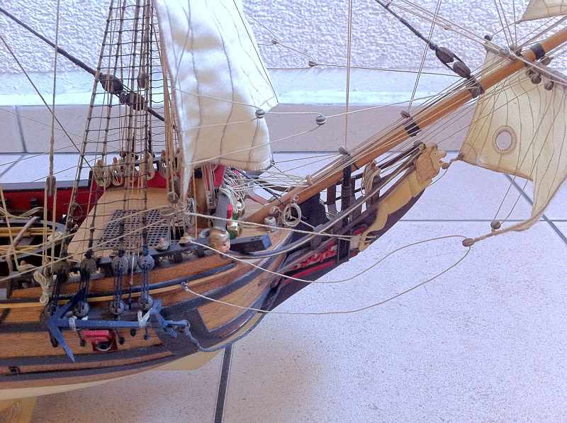

Blick auf den Bug und die Galionsfigur

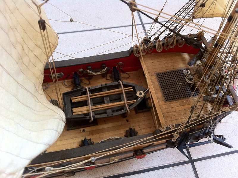

Kuhl mit Beiboot (die Kanonenrohre sind aus dem Fachhandel, habe keine Drehbank und kenne auch niemand mit einer Feinmechanik Drehbank)

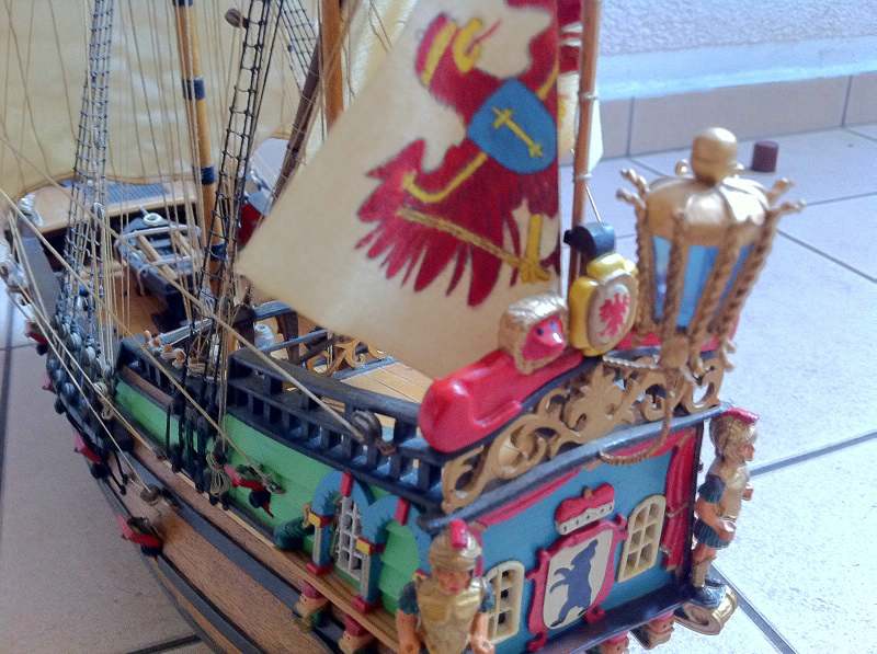

der Spiegel (die beiden Figuren hab ich gekauft nachdem ich es einfach nicht hin bekommen habe eine zweite Figur spiegelgleich zu schnitzen)

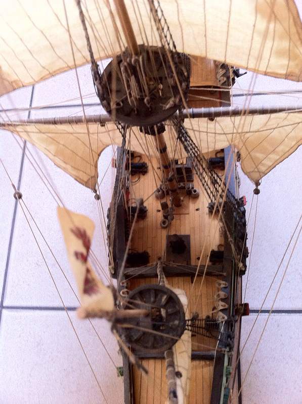

Blick über Besan aufs Deck
Ich hoffe die Bilder gefallen Euch und falls Fragen und Anregungen sind immer frei raus damit. Feedback in jeder Form ist erwünscht.

Kompliment zu Deiner Berlin! :ok: Ein sauber gebautes und schön getakeltes Modell. :respekt: :respekt: :respekt: Wie lange hast Du daran gearbeitet?
Musste man laut Herstellerangaben tatsächlich den Zierrat größtenteils selber schnitzen? Oder waren die vorgegebenen (Metallspritzguss-) Teile so schlecht?
Montag, 18. April 2016, 21:22
Hi Chris,
Danke für die lobende Worte. Das Modell ist tatsächlich nicht (!!) aus einem Baukasten entstanden und, abgesehen von den Kanonenrohren und den Heckfiguren, alles ist selbst gemacht. Der Plan war die Beilage aus "Risse von Schiffen des 16. & 17. Jahrhunderts" wobei es sich nicht wirklich um einen Bauplan handelt. Arbeitsschritte was wann wie zu bauen ist musste ich mir selbst überlegen. Aber dafür gibt es ja hilfreiche Literatur. :)
Das Material ist größtenteils aus dem Baumarkt, Lindenholzleisten zum Beplanken aus dem Modellfachhandel und die Zweitbeplankung ist aus Furnier welches ich mir aus einem Furnierwerk in der Nähe hole. Die Takelage wurde mit Takelgarn aus dem Fachhandel gemacht wobei das Großstag und die Ankertrossen selbst geschlagen sind. Der Stoff für die Segel waren mal weiße Uniformhemden vom DRK.
An dem Modell hab ich cirka 2 Jahre gebaut.

Schönes Modell und vor allem sehr sauber gebaut. Die beiden zugekauften Figuren am Heck gefallen mir nicht so, da sie nicht zum Stil des Modells passen.

Da hatte ich wohl was überlesen, Du hattest es ja geschrieben. Dafür gebührt Dir natürlich doppelter Respekt :respekt: :respekt: . Ich habe die Hoecklbücher ebenfalls und weiß, dass es ich bei den Bögen nicht um klassische Baupläne sondern lediglich um gut gezeichnete Seitenansichten und Spantenschablonenpläne handelt. Aber offensichtlich hat Dir das schon gerreicht, bei dem Ergebnis!! Vor allem die Takelage ist Dir sehr gut gelungen, (der Rest natürlich auch) ! :ok: Wie hast Du die Blöcke hergestellt, bzw., was hast Du dafür verwendet? Sie sehen sehr rund aus, sind das Holzperlen?

Bei den Heckfiguren gebe ich Dir Recht, selbst gemachte hätten besser gepasst. Da aber Figuren ein echtes Problem für mich sind, gerade was die Proportionen angeht (Kopf zu groß, Beine zu kurz, Stummelarme) habe ich nach mehreren frustranen Versuchen mir die aus dem Bausatz von Krick geholt. Eine Figur hab ich noch und mache mal ein Bild davon.

Die Blöcke sind aus Hartholz Rundstäbe gemacht. Zuerst wurde der Rundstab der Länge nach "entrundet" das die Stirnseite eine ovale Form bekam. Danach von der Stirnseite eine Bohrung für das Tau möglichst im oberen Drittel (gerade bei sehr kleinen Blöcken recht schwierig) und tief genug als Marker für den nächsten Block, mit einer kleinen Säge abgesägt wobei ich nicht in einen Zug durchsäge sondern den jetzt ovalen "Rundstab" drehe und rundherum säge bis zur Mitte, dann vorsichtig abtrennen und die Seiten abrunden das der Block von allen Seiten oval ist. Dann mit einer Dreikant Schlüsselfeile rundherum einkerben und auch eine Kerbe beidseits wo die Scheibe vom Block sitzen würde. Abschleifen damit er schön glatt ist und wenn mehrere Blöcke fertig sind fädel ich die auf dünnen Draht, tauche sie in dunkle Holzbeize ein zum Färben, lege die Blöcke auf ein Stück Tuch zum trocknen wobei überschüssige Beize abgetupft wird. Nach dem Trocknen nochmal mit Schleifpapier etwas Glätten und fertig. Ich hab verschieden Methoden der Herstellung wie sie in verschiedener Literatur beschrieben werden versucht und so komme ich am besten zurecht.
Gerade sehr kleine Blöcke sehen schon mal etwas runder aus als sie sein sollten ;(
