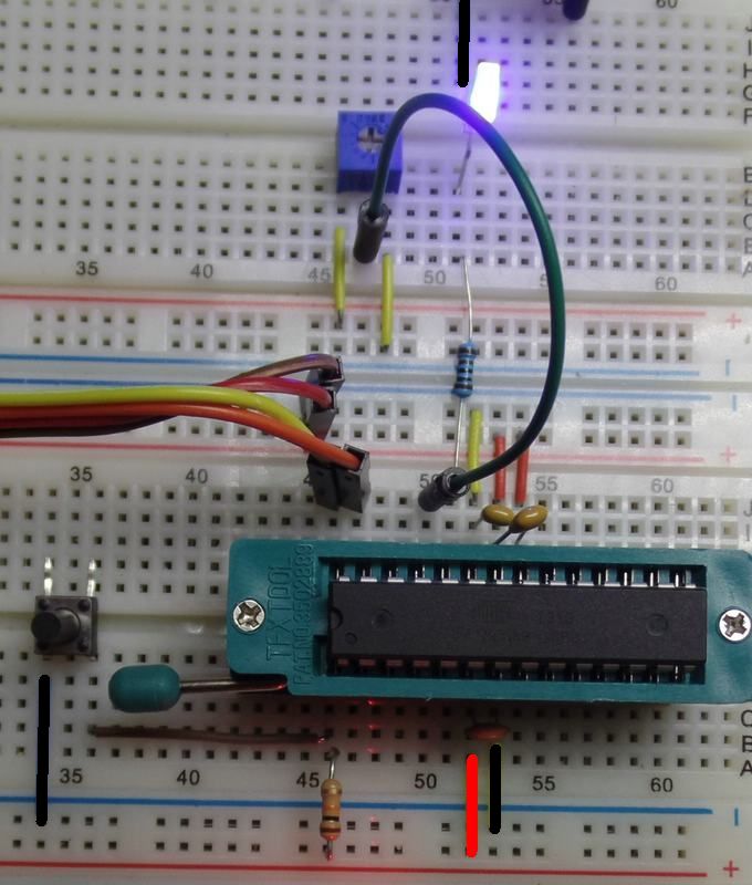

Ans Steckbrett:

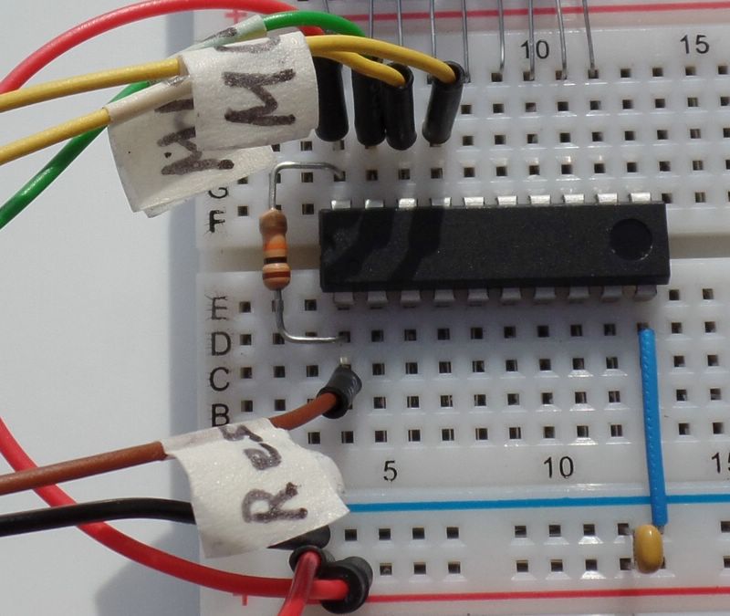

Wir packen den Mega8 auf das Steckbrett und verbinden Reset, Resettaster, Vcc und GND so, wie wir es vom Tiny her kennen.
AUFPASSEN! Die entsprechenden Pins haben jetzt andere Zahlen und liegen an anderen Stellen! Ein Blick auf das Pinout oben hilft. Kondensator nicht vergessen!
Wir haben auch ganz neue Pins: AVcc, AGND (= GND auf der Analogseite) und ARef. Das "A" sagt uns schon, dass es sich hier um die Spannungsversorgung für den Analogteil des Mega8 handelt.
ARef ist die analoge Referenzspannung, die sich je nach verwendetem Microcontroller einstellen lässt. Wir verwenden hier ARef = AVcc = +5 V.
Wir machen es uns einfach und verbinden AVcc mit Vcc und AGND mit GND. Auch hier sollte ein 100 nF Kondensator zwischen AVcc und AGND sowie zwischen ARef und AGND verbaut werden,
sonst wackeln die Messwerte später wie ein Lämmerschwanz (siehe Hausaufgaben).
Das Potentiometer schließen wir mit den äußeren Kontakten an AGND und AVcc, den Schleifer an ADC0 an.
Und schließlich noch die "alive"-LED (dazu später mehr) mit Vorwiderstand 1 kOhm von PB1 (Pin 15) nach GND. Polung beachten.

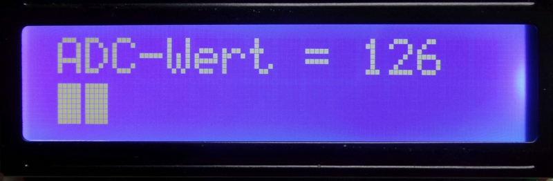

Wir wollen in der ersten Zeile des Displays den aktuellen, vom Poti eingestellten ADC-Wert numerisch anzeigen lassen und in der zweiten Zeile eine dazu passende Bargraph-Anzeige haben.
Schwer? Nö! :D

Um nicht dauernd via Cls und das nachfolgende Neubeschreiben das Display flimmern zu lassen, ändern wir nur die Anzeigeelemente, die sich verändert haben.
Deshalb schreiben wir nach dem Begrüßungstext und anschließendem Cls in Zeile 53:
Lcd "ADC-Wert = " ; Adcval
Da beim Start des Programms oder einem Reset alle Variablen = 0 sind, steht dann in Zeile 1 des LDC "ADC-Wert = 0"
So geben wir in Zeilen 63 und 64 an Position 1,11 den aktuellen ADC-Wert aus, gefolgt von drei Leerzeichen:
Locate 1 , 11
Lcd Adcval ; Spc(3)
Der SPC(x)-Befehl gibt x Leerzeichen aus. Praktisch.
Damit bleibt "ADC-Wert= " stehen und wir überschreiben den Rest der bisherigen Zeichen. Um sicherzugehen, dass da nicht noch ein Rest der maximal vierstelligen
Zahl steht, hängen wir einfach an die aktuelle Ausgabe, die ja mindestens ein Zeichen lang ist, drei Leerzeichen an.
Mit einem alten angezeigten Wert 1023 würde ohne diese Maßnahme bei einem aktuellen ADC-Wert von 35 3523 angezeigt werden.
Die "alten Zeichen" 23 werden aber von den Leerzeichen überschrieben und wir sehen den korrekten Wert: 35

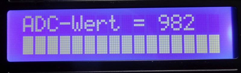

Die zweite Zeile mit dem Bargraphen machen wir ähnlich platt. :!!

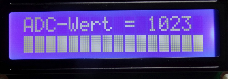

Aber zuerst zur Berechnung: Wir haben einen Bereich von 0 - 1023 und 16 Zeichen Platz. Der Bargraph soll bei niedrigen Werten nichts und bei
hohen Werten 16 Zeichen anzeigen. Also 17 Zustände (max. 16 Zeichen und kein Zeichen). 1023 / 17 = 60,18.
Bei einer Ganzzahlendivision schneidet Bascom die Dezimalstellen einfach ab. Ergebnis von 1 / 2 wäre somit 0!
Um eine möglichst gleichmäßige Bargraph-Anzeige zu bekommen, benötigen wir
Werte zwischen 0 und 16. 1023 / 60 ergäbe 17 - zuviel; 1023 / 61 ergibt 16.
Wir teilen also unseren ADC-Wert durch 61 und haben die Anzahl der darzustellenden Zeichen.

In den Zeilen 69 und 70 setzten wir unseren unsichtbaren Cursor an den Anfang der zweiten Zeile und geben mit dem SPC(x)-Befehl 16 Leerzeichen
aus, um danach in den Zeilen 73 bis 75 mit einer Zählschleife die korrekte Anzahl von Zeichen auszugeben:
For I = 1 To Anzahl_blocks
Lcd Chr(255)
Next I
Ihr seht, dass wir anfangen, ab 1 bis zu unserem errechneten Wert zu zählen. Ist dieser Wert 0, so wird nichts ausgegeben, ansonsten das
Zeichen Nr. 255, das einem ausgefüllten Rechteck entspricht.
Dazu benutzen wir den CHR(xxx)-Befehl, den wir ja schon von unseren selbstdefinierten Sonderzeichen kennen.
Die "alive"-LED in Zeile 80 umschalten und schon geht es wieder von vorne los...

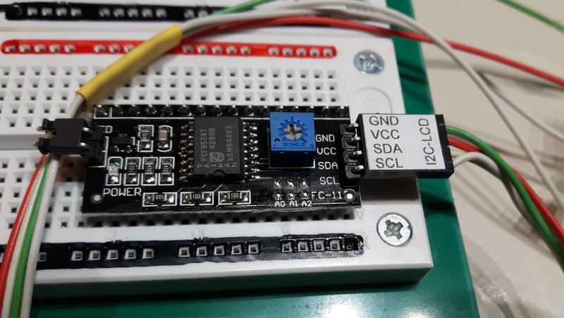

Um Euch einen ganzen Tag Frust zu ersparen, wollen wir hier das letzte Programm mit I2C-LCD-Unterstützung vorstellen.
Ich (Mathias) möchte mich an dieser Stelle ganz herzlich für die Hilfe der Kollegen aus dem Offiziellen Deutschen Bascom Forum bedanken, besonders bei ftelektro!
Zusammenfassung:
  • Wir haben nun eine neue, wesentlich einfacher einzubindende Library für unser I2C-LCD.
  • Sowohl die bisherige als auch die neue Library vertragen den Befehl SPC(x) nicht! Absturz!
Die neue Library namens "YwRobot_Lcd_i2c.lib" könnt Ihr hier ganz unten auf der Seite herunterladen.
Die Lib bitte entpacken und in das Verzeichnis
<Laufwerk>:\Program Files (x86)\MCS Electronics\BASCOM-AVR\LIB
kopieren.
Wie bisher müsst Ihr darauf achten, auf welchem Chip Euer LDC-Adapter basiert:
Die Slave-Adresse ist beim
PCF8574 = 78 = &H4E
PCF8574A = 126 = &H7E
Entweder den I2C-Scanner benutzen oder einfach ausprobieren.
Die Slave-Adresse wird in Zeile 43 des Programms in die Konstante Pcf8574_lcd geschrieben:
Const Pcf8574_lcd = 126
SCL und SDA liegen beim ATMega8(A) auf Pins 28 und 27.
Den Schleifer des Potis schließen wir an ADC1 (Pin 24) an und die "alive"-LED an PC0 (Pin 23).
PC0 könnte auch als ADC0, also ADC-Eingang verwendet werden. Trotz Nutzung der ADC-Funktionalität (Poti an ADC1) können wir PC0 als Ausgang betreiben.

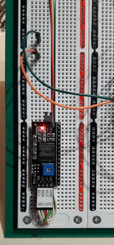

Samstag, 10. September 2016, 20:42
Hallo liebe Bastelgemeinde. :wink:

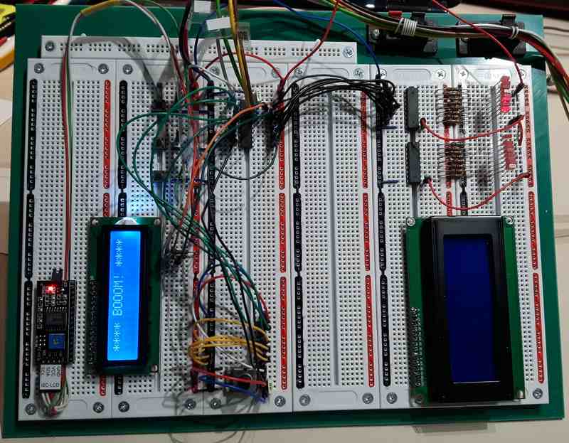

Ich habe die aktuelle Schaltung auf meinem Steckbrett aufgebaut und ein wenig Farbig markiert.
Den Nullkraftsockel habe ich verwendet, weil wir im Vorfeld den Mikrocontroller des öfteren vom Bord nehmen müssen.
Mit dem Poti kann man die Bargraphanzeige verändern.
Und so sieht die Anzeige davon aus.
Die nachfolgenden Bilder habe ich mit einer anderen Kamera gemacht, dadurch sieht die Farbe vom Display ein wenig anders aus.

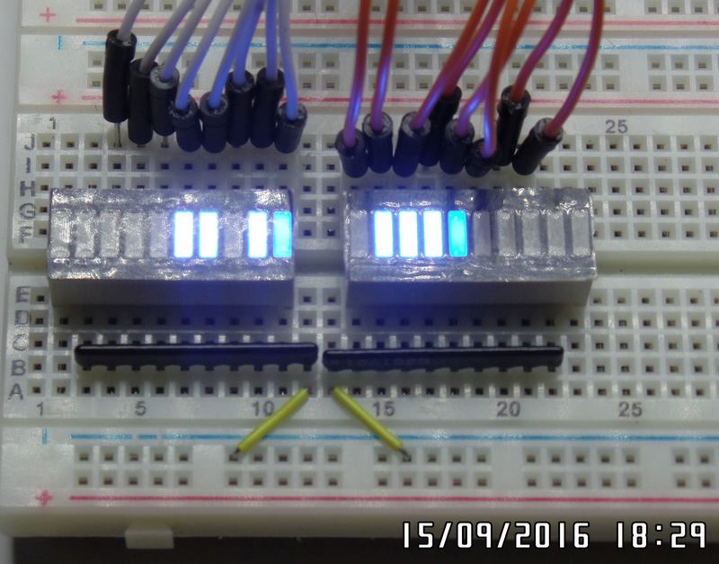

Donnerstag, 15. September 2016, 19:11
Heute gibt es nur ein kleines Update, aber dafür ist es für mich ein Erfolgreiches. :tanz:
Endlich habe ich den ATtiny 4313 mit den 16 Ausgängen zu meiner Zufriedenheit in Betrieb genommen.
Ich habe die Schaltung ohne die ULN 2803 aufgebaut, da es mir nur um die Ausgänge ging.
Aussage kräftiger ist natürlich das nachfolgende Video.
Leider ist es etwas unscharf geworden, aber es geht in diesem Fall ja um den Lichteffekt.
Als nächstes wird es dann wieder um den Atmega 8 mit einer Tastenbelegung gehen.
Gruß Micha und Mathias.
Inhaltsverzeichnis aller Projekt-Posts in Post 1

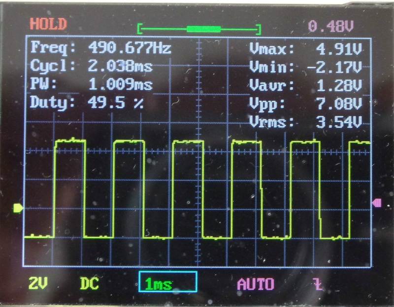

Wie es Mathias bereits angedroht hat, :lol: möchte ich Euch meine ersten Ergebnisse mit PWM vorstellen.
Im Gegensatz zu den bisherigen Schaltungen bei denen die LED's nur an oder aus geschaltet wurden, werden diese langsam heller oder dunkler.
In diesem Beispiel kann man zwei LED's sehen, die im Wechsel auf und ab schwellen.
Anwenden könnte man den Effekt z.B. bei den älteren Amerikanischen Feuerwehrfahrzeugen oder auch bei der Modelleisenbahn an den Andreaskreuzen am Bahnübergang.
Der Aufbau mit meinen Messgeräten sieht so aus.
Hier sind die beiden LED's zu sehen, die Versorgungsspannung beträgt wie zu sehen 5.0 Volt.
Das Oszilloskop zeigt eine ganze Reihe von Informationen an und ich habe es aus einem günstigen Bausatz zusammen gebaut. :)
Den Staub auf der Scheibe habe ich mittlerweile auch entfernt. :pfeif:

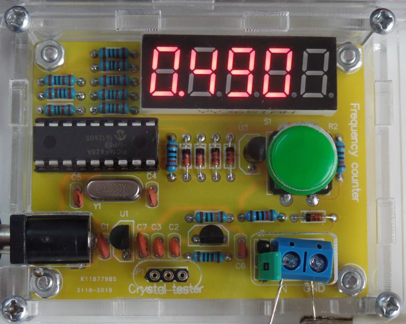

Mit dem Frequenzmesser kann ich auch noch Quarze prüfen.
Damit Ihr das ganze auch in Funktion betrachten könnt, gibt es natürlich auch davon wieder ein Video.

Config Timer1 = Pwm , Pwm = 10 , Prescale = 8 , Compare_a_pwm = Clear_up , Compare_b_pwm = Clear_down
Hier sagen wir dem Timer, dass er im PWM-Modus laufen soll (Config Timer1 = Pwm). Und dass er eine 10-Bit-Auflösung haben soll (, Pwm = 10).
Und dass er gewerkschaftsgemäß (nicht zu schnell :D ) arbeiten soll: , Prescale = 8 : Bedeutet, dass Timer 1 nur jeden achten Takt eins hochzählt,
um bei Erreichen der 1023 wierder herunterzuzählen.
Bsirske oder ein anderer Gewernerschafts-Knilch freuen sich, und wir können schon mal die PWM-Frequenz ausrechnen. Augenkrebs oder nicht, das sagt uns:
Mikrocontrollertakt / Prescaler / 10 Bit / 2 (hoch- und runterzählen) =
(8MHz=) 8.000.000Hz/8/1024/2 ~ 489Hz
Die PWM-Frequenz ist also mit dem menschlichen Auge nicht wahrnehmbar (manche Leute sehen bei 60Hz noch ein Flimmern - darum gab es schon früh Fernsehgeräte mit 100 bzw. 120Hz).
OK so. Was nun mit den Ausgängen? Im PWM-Modus von Timer1 werden die Pins 15 und 16 genutzt: OC1A und OC1B (OC steht für Output Compare).
Geben wir den Registern Compare1A und Compare1B (man kann auch pwm1a und pwm1b schreiben) z. B. den Wert 800 vor.
Mit der Einstellung
zählt Timer1 los. Die LED an OC1A leuchtet, bis der Zähler 800 erreicht hat, danach geht sie aus. Der Zähler macht weiter bis 1023 und zählt dann zurück.
Wird wieder die 800 erreicht, leuchtet die LED wieder. Also ca. 80% an und 20% aus. Ziemlich hell.
der Befehl Clear_up ist für dieses Verhalten verantwortlich.
Die LED an OC1B verhält sich aufgrund des Befehls Clear_down invertiert: Also ca. 20% an und 80% aus. Ziemlich dunkel.
Micha hat nun in einer Schleife von 0 - 1023 gezählt und diesen Wert in Compare1A und Compare1B geschrieben.
Die Folge: Die LED an OC1A startet dunkel und wird heller; die LED an OC1B startet hell und wird dunkler.
Das in einer Endlosschleife.
Das Signal von Pin 15 = OC1A (-> Compare1A) hat Micha nun abgegriffen und mit seinen selbstgebauten :respekt: Messgeräten, einem Oszilloskop und einem Frequenzzähler ausgewertet.
Was sehen wir?
Zuerst fällt auf, dass unsere oben berechnete PWM-Frequenz von ca. 489Hz ziemlich exakt gemessen wird. Wir arbeiten ja mit dem internen Oszillator des Tinys, der Toleranzen aufweist
aber genau genug für unsere Zwecke ist. Den kleinen Unterschied in der Anzeige von Oszilloskop und Frequenzzähler führe ich darauf zurück, dass letzterer eigentlich für viel höhere Frequenzen gedacht ist.
Weiterhin sehen wir saubere Rechtecksignale, die der jeweiligen Tastrate (Compare1A) entsprechen.
Und dann das geniale Video :ok: :ok: :ok:
Besser kann man PWM nicht visualisieren!
Ausgehend von der Baseline (GND) sehen wir das Entstehen eines Rechtecksignals, das immer breiter wird, bis die Maximalbreite (entspricht Compare1A=1023 = maximale Helligkeit) erreicht ist.
Und dann wieder von vorn.
Klasse, Micha!

heute möchte ich mal meine Erfahrungen mit dem Umbau auf I2C-LCD mitteilen.
Zunächst erstmal der Hinweis, dass es auf meinem Steckbrett etwas wuseliger aussieht, als auf den aufgeräumten Platinen von Micha. :rolleyes:
Er baut sich aber auch gern für jede Anwendung eine eigene Platine.
Ich nutze die ohnehin knappe Zeit lieber für meine anderen Baustellen.
Jeder wie er mag! :)
Da ich mir für die Mitarbeit erst einmal nur jeweils einen LCD, sowie einen I2C-Adapter zugelegt habe, wollte ich nicht den Adapter fest mit dem LCD verbinden.
Deshalb habe ich mir ein Anschlußkabel für den Adapter gebaut.
Dafür habe ich aus der Grabbelkiste ein altes Speakeranschlußkabel aus einem alten PC hervorgeholt.
Die Kabelenden wurden wieder mit 0,6er Draht (alte Widerstände) bestückt.
Der Stecker und die Kabelenden wurden entsprechend beschriftet.
Damit mir die Anschlußkabel nicht außerhalb des Steckbretts herumliegen, wurden sie durch die Ausparung unter dem Adapter hindurchgeführt.
Hier sieht man oberhalb auch noch die beiden geparkten Anschlüsse für SDA und SCL.
Das Scannen der Adresse war problemlos durchzuführen.
Somit konnte das LCD seinen Platz an der Seite des Adapters einnehmen.
Das Testprogramm wollte nicht auf Anhieb funktionieren.
Mir ist der gleiche Fehler wie bei Micha unterlaufen.
Die Hexadresse des Adapters im Programm nicht richtig kontrolliert und dabei übersehen, dass dort &H7E und nicht wie erforderlich &H4E eingetragen war. :bang:
Auch nach der Änderung auf den richtigen Wert bekam ich noch keine Anzeige auf dem LCD.
Hierfür musste noch der Kontrast mit dem Poti auf dem Adapter eingestellt werden.
Nun hat es funktioniert!
Auf dem Steckbrett kann man erkennen, dass die vollständige Verkabelung für die 4Bit-Ansteuerung des LCD noch gesteckt war.
Also wieder zurück mit dem LCD auf den alten Platz.
Ich musste für die Hausaufgabe erst noch die richtige Datei für die 4Bit-Ansteuerung heraussuchen, da ich in einigen Kopien davon recht heftig mit den Variablen herumkariolt habe.
Nach dem ich die richtige Datei gefunden hatte, wurde sie mit den Anpassungen für die I2C-Ansteuerung versehen.
Dazu mussten die alten Pin-Definitionen der 4Bit-Ansteuerung herausgeworfen und die Einstellungen für den Adapter eingefügt werden.
:!: An der Stelle kam nun die Erkenntnis, dass die Syntax des Programms durchaus in Ordnung sein kann, aber die Schaltung dennoch nicht funktioniert. :!:
Die Anzeige blieb hängen und die LEDs zeigten auch nur noch Müll an.
Als Ursache habe ich die gleichzeitige Ansteuerung der LEDs 1 und 3, sowie der Anschlüsse LDA und SCL an den Ports B5 und B7 ausgemacht.
Nachdem ich bei LDA und SCL einen Portwechsel auf D0 und D1 durchgeführt hatte, lief alles zur vollsten Zufriedenheit. ^^
Jetzt kann der ATMega8(A) in Angriff genommen werden.
Bis dann. :wink:

Hallo Willie,
klasse Beitrag :ok:
Im Gegensatz zu meinem sieht Dein Steckbrett richtig aufgeräumt aus! :pfeif:
Ja, ja, zuerst die Slave-Adresse scannen und dann im Testprogramm nicht überprüfen :schrei: :bang:
Der Lerneffekt dabei: Passiert Dir nie wieder und es konnte ja nichts kaputtgehen.
Prima, dass Du das Programm und die Hardware umstellen konntest!
Der Mega wartet schon...

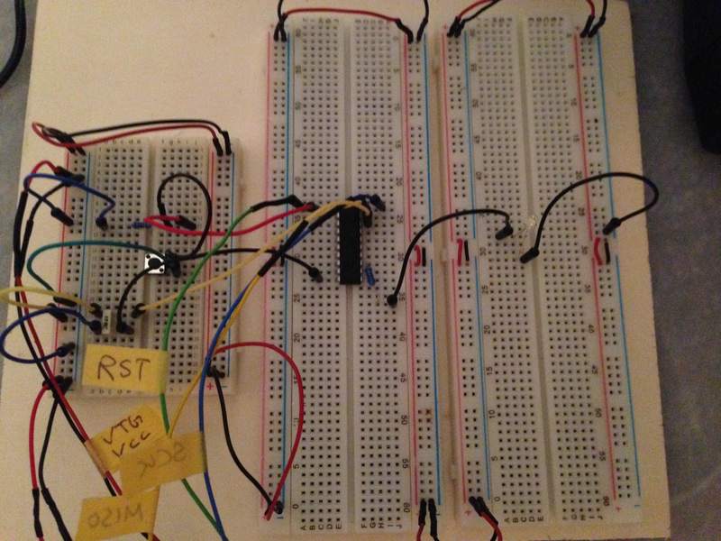

Hallo Zusammen,
ich habe endlich die Zeit gefunden mich an der Schaltung aus Beitrag 18 zu versuchen.
Der Aufbau sieht wie folgt aus:
Beim Identifizieren des CHip bekomme ich diese Fehlermeldung und dann geht es nicht mehr weiter:
Wahrscheinlich ist irgendwo etwas falsch gesteckt, ich finde aber den Fehler nicht. Sieht ihr den Fehler?
Danke für eure Hilfe
Marcus

Hallo Marcus. :wink:
Wenn ich das richtig sehe, vermisse ich den Anschluß "Mosi" bei deiner Schaltung.
Sieh dir das nochmal genau an.
Gruß Micha.
