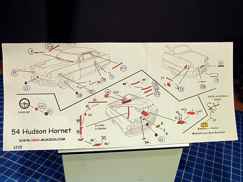

Zum Einsatz kommen eine Menge PE-Teile. Für mich eine kleine Premiere. Bislang hatte ich mal PE-Scheibenwischer in der Hand, nun also mal richtig viele verschiedene. Sie stammen von MBM und ich werde einiges umsetzen, was ich bei den diesjährigen Wettringer Modellbautagen in Fredl’s (pumuckl) Workshop gelernt habe
Die Teile, die ich verwenden werde, habe ich eingekreist

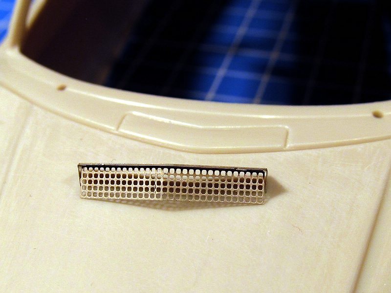

Hier ist der Lüftungseinlass zu sehen. Die Teile bedürfen keinerlei Nacharbeit und werden mit Sekundenkleber (SK-Kleber) verklebt
Das entsprechende Teil am Bausatz musste natürlich ausgesägt werden

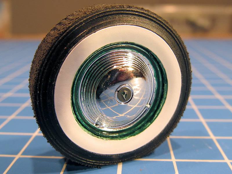

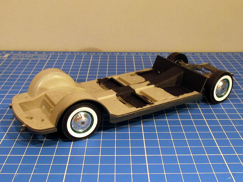

Ein kleines Manko muss ich doch vermelden: die Felgen sind etwas zu klein für die Reifen und finden nicht so recht einen Abschluss zur Reifenwand
Ich habe vor dem “be-Ringen” der Reifen versucht, mit mattem weissen Lack die Fehlstellen zu kaschieren. So ganz zufrieden stellt mich das aber noch nicht
Das Herstellen der Ringe beschreibe ich > > > H I E R < < <

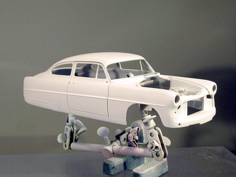

nachdem ich von so vielen gelesen habe, wie sie die Lackierung aufbauen, hab ich mir entsprechende Schleifpads besorgt. Nach der Grundierung mit anschliessendem Feinschliff, erfolgte die erste Schicht dunkelgrün ( “Pasture Green” DAL-41489 ), nach dem Trocknen Feinschliff - immer mit Wasser - mit 8000er Körnung. Auf den Bildern ist der Zustand nach der ersten Runde zu sehen
Die hässliche Variante mit mattem weiss an den Reifen, habe ich durch Lackringe in Wagenfarbe ersetzt. Hier nach dem ersten anmalen. Im Zentrum der Radkappen sind PE-Teile mit dem Hudson-Wappen angeklebt

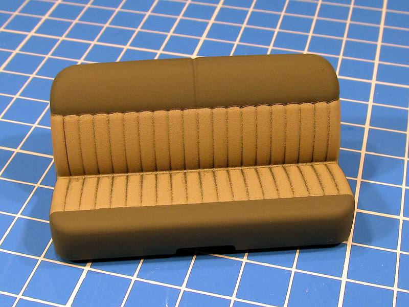

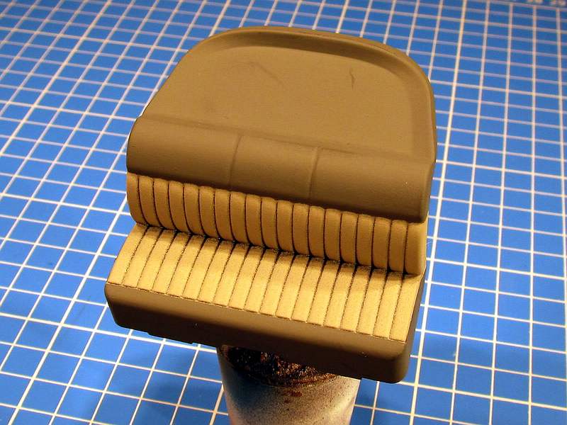

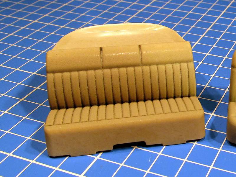

Die vordere Sitzbank verklebt und verspachtelt

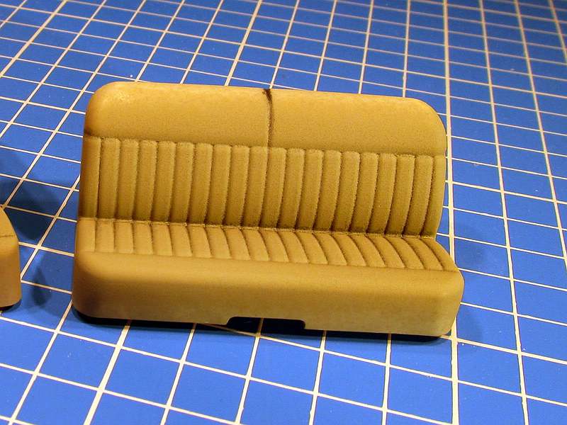

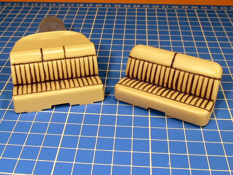

Beide Sitzbänke für die Lackierung vorbereitet. Ich versuche, durch Dunkeln der Falten eine plastische Wirkung zu erzielen
Es kommt auf den Bildern nicht so richtig rüber ( sieht alles bräunlich aus ), aber die Sitzflächen sind mit hellgrau lackiert

Samstag, 6. August 2016, 16:22
Hi Matze :wink:
Sag mal , hast Du vor dem Grün grundiert ? Wenn ja mit was ? Weil mir schein so als schaut da an den Kanten eine Weisse Grundierung durch. Dem kannst Du entgegen wirken , wenn du vorher mit einem matten Grün vorlackierst. Dann wird auch der Basislack besser angenommen.
Gruß Fredl

Sonntag, 7. August 2016, 15:01
Howdy Modelers :wink: ,
z. Zt. mache ich nicht so die Fortschritte, wie ich gerne möchte. Aufgrund der sommerlichen Sonneneinstrahlung ist meine Werkstatt ( Dachschräge ) phasenweise eher mit einer Sauna vergleichbar. Deshalb freue ich mich auch immer über Regen am Wochenende. Gestern war so ein Tag, also geht's langsam weiter.

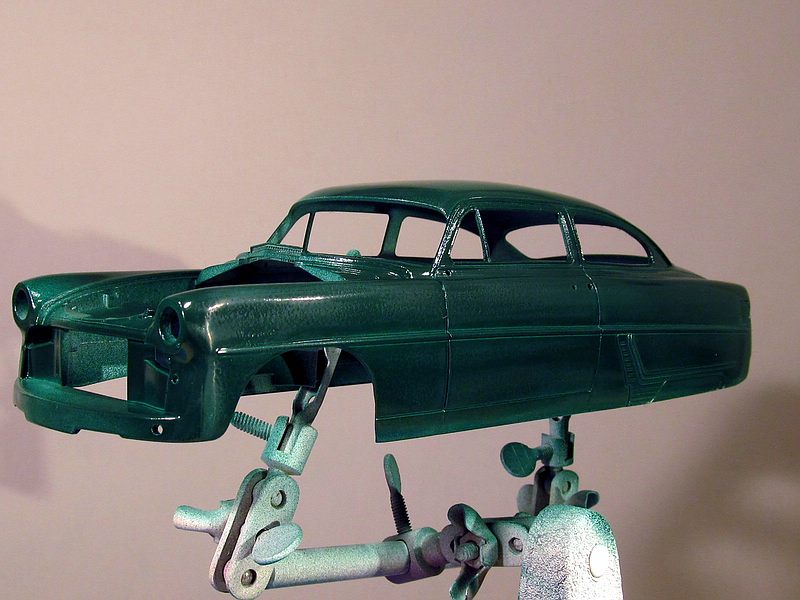

Das grün auf der Karo sieht sehr verführerisch aus...aufgrund des Zwischenschliffs ist es wohl kein Metallic gell?
Nope, es ist ganz gewöhnlicher, glänzender, dunkelgrüner Lack
@ Fredl: Jepp, grundiert habe ich aufgrund der verschiedenen Materialien und deren Farben ( Karo = Plastik / PE-Teile = Metall ). Die Kanten schienen tatsächlich durch, was mich auch leicht beunruhigte. Nach der zweiten Lackschicht kann ich aber Entwarnung geben. Jetzt scheint nix mehr durch.
Das werde ich mir auf jeden Fall merken, danke für den Tipp :ok:

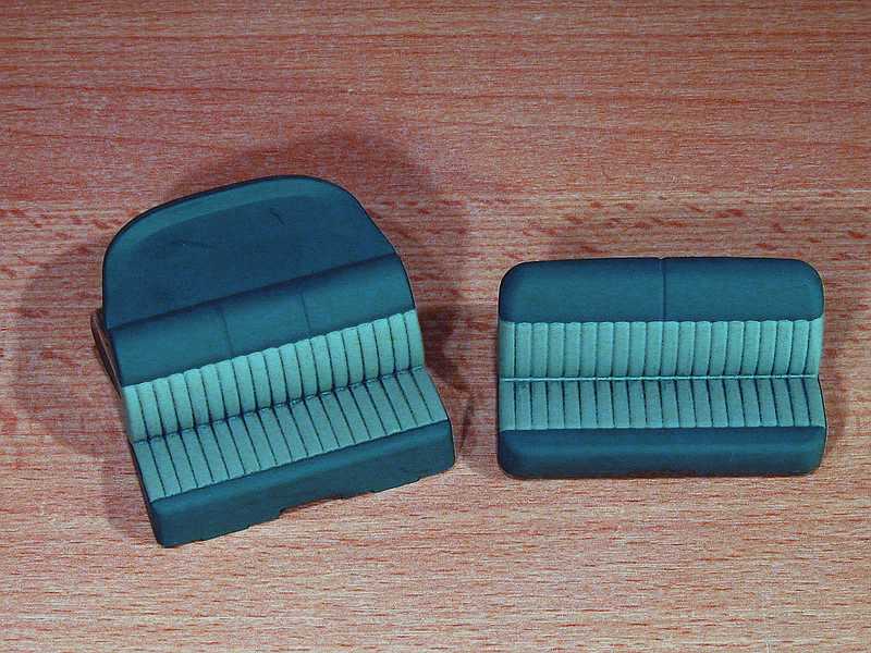

Die dunkleren Flächen der Sitzbänke wurden dunkelgrau lackiert

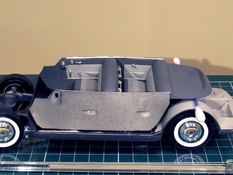

Das Fahrgestell und der Unterboden bekamen so gut wie keine Aufmerksamkeit von mir. Lediglich das Auspuffende ( sichtbar ) wird durch eine Aderendhülse gepimpt
Ich habe mich phototechnisch vom blauen Untergrund getrennt, jetzt kommen die Farben besser und realistischer rüber (Naja, geht so ;( )

Montag, 8. August 2016, 17:45
Weiter geht's mit einem sommerlichen Mini-Update:
Die dunkleren Flächen der Sitzbänke wurden dunkelgrau lackiert...
Ich habe mich phototechnisch vom blauen Untergrund getrennt, jetzt kommen die Farben besser und realistischer rüber (Naja, geht so ;( )...
Hallo Matze
Ich erlaube mir, das Bild der Polster mal in grau einzustellen.
Mit ein bisschen Nachbearbeitung in einer Bildverarbeitung kein Problem.
Erst schienen Deine Polster braun, dann grün.
Kommt diese Version dem Original näher?
Verwendest Du beim Fotografieren eine Lampe mit Gelblicht?
Das würde die Farbveränderungen erklären.
Gruss
Dani
dagmar bumper
Beiträge: 2 679
Realname: Matze
Wohnort: Insel Fehmarn
Montag, 8. August 2016, 17:52
Howdy Dani :wink: ,
ja, die Hintergründe machen mich fertig. Deine Photovariante kommt bez. der Polster sehr nah an die Realität, allerdings sieht der Holzhintergrund jetzt total besch. . . aus. Aber um den geht's ja auch gar nicht. Danke dafür. Ich muss noch ein wenig mit dem Bearbeitungsprogramm spielen gehen :ok: . ( Das zweite Photo hatte ich nachbearbeitet, aber vielleicht nicht genügend Geduld gehabt )
So long
Matze
Montag, 8. August 2016, 18:01
Hallo Matze,
ich bin zwar nicht so der US-Fan, aber was Du bisher zeigst, sieht sehr gut aus. Die Halterung fürs Anbringen der BMF ist toll :ok: . Die Sitze machen sich jetzt in der "richtigen" Farbe auch richtig gut.
Ich denke, bei Deinen Fotos ist einfach der Weißabgleich in der Kamera falsch eingestellt, das hat nichts mit der Untergrundmatte zu tun. Wenn Du ihn nicht jedesmal auf die entsprechenden Lichtquellen und Lichtverhältnisse einstellen möchtest, dann stell ihn auf "Auto", dann stimmt er in den meisten Fällen recht gut. Sollte es dennnoch nicht passen und Du möchtest die Bilder nachbearbeiten, empfehle ich das Programm "GIMP". Ist eine Freeware und sehr umfangreich und reicht schon fast an den Photoshop hin. Den Weißabgleich damit nachträglich anzupassen ist dagegen kinderleicht und meist mit nur einem Klick erledigt.
So, jetzt genug zu den Bildern, wir sind ja hier kein Fotoforum, sondern ein Modellbauforum ;) . In diesem Sinne freue ich mich auf den weiteren Fortschritt des Baus.
Viele Grüße :wink:
Jörg
in Bau: Sauber Mercedes C9
Montag, 8. August 2016, 18:02
Howdy Dani :wink: ,
So long
Matze
ich denke es liegt an Deinem Licht.
Alle Deine Bilder haben einen sehr starken Gelbstich, das kommt typischerweise von handelsüblichen Glühbirnen.
Das Problem kannst Du lösen indem Du
a) draussen bei Tageslicht
oder
b) mit einer Weisslicht-Lampe
fotografierst.
Zudem empfehle ich Dir einen simplen weissen oder schwarzen Hintergrund ohne Strukturen.
Grüsse. Dani

Montag, 8. August 2016, 18:08
Hallo Matze :wink:

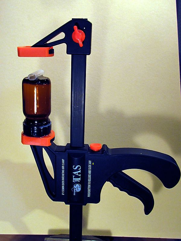

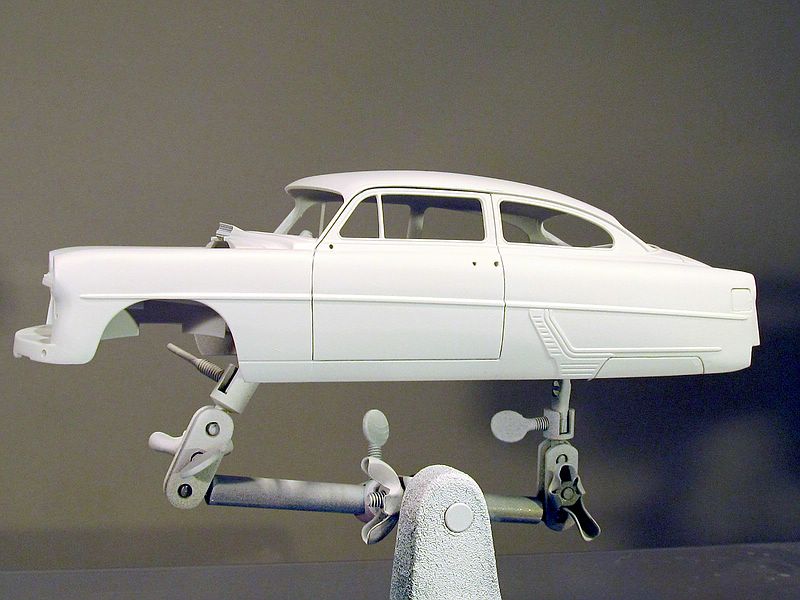

Bei deinem Beitrag 12 hab ich gesehen ,das Du das Modell in die`` Mangel ``nimmst mit diesem blauen TAS Teil. Das kann nicht so schöne Abdrücke hinterlassen.
Hab meinen Hudson nur aufs Dach gelegt,auf ein Küchenrollentuch. Und schwups hatte ich das Muster im Dach :motz: . Und das nur mit dem Eigengewicht der Karo .
Gruß Fredl

Eine sehr interessante Idee, diese Karosserie Halterung um daran mit beiden Händen arbeiten zu können. Da werde ich mir mal überlegen, in wie weit man das auch für Truckkabinen verwenden könnte. Da ich ja auch immer mehr auf BMF an meinen Kabinen zurück greife, ist es schon ein Vorteil wenn man da mit beiden Händen arbeiten kann, ohne das einem die Kabine, oder die Motorhaube, wegrutscht.

Für Truckkabinen ist diese Konstruktion sicherlich auch machbar. Die Flaschenseite einfach durch etwas längeres ersetzt, dann sollte das klappen.

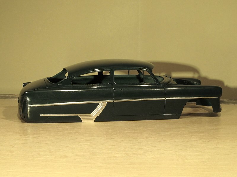

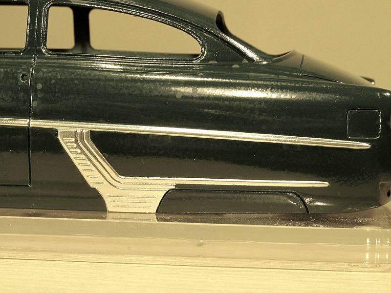

Und ums geBMFe geht es auch in diesem Update. So unscheinbar er auch aussieht, hat der gute Hudson doch einige Leisten und Flächen, die verchromt werden wollen:
Rechts sind die Zierleisten fertig. Die Farbabplatzer ließen sich sehr gut kaschieren. Die Ursache dafür ist mir aber immer noch nicht klar

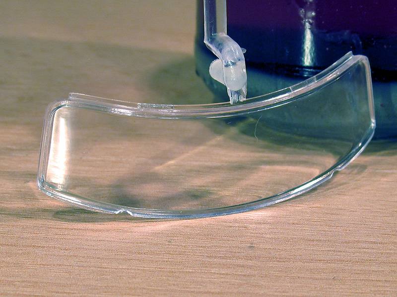

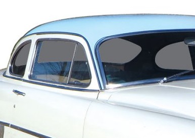

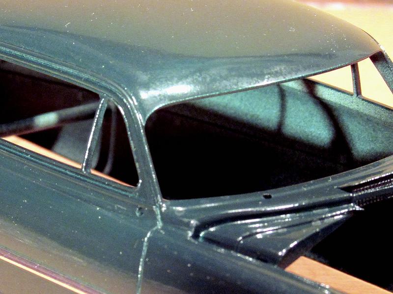

Genau betrachtet hat Moebius beim Windschutzscheibenrahmen gepatzt. Der ist an der Karosserie gar nicht vorhanden. Ich wollte schon einen scratch nachbilden, . . .
. . . da hab ich mir die Windschutzscheibe angesehen. Und siehe da, da war er. Dennoch hat Moebius auf die schmale Fläche zwischen Regenrinne und Scheibenrahmen verzichtet. Eigentlich schade, da die Karosserie aber schon lackiert ist, belass ich es dabei
Hier sieht man deutlich, was ich meine
Stattdessen widmete ich mich wieder den Chromarbeiten, aber seht selbst. Auch hier folgte noch das Kaschieren der Lackfehlstellen
Was bei den Scheibenrahmen allerdings kein Problem darstellte
Jetzt nur noch die andere Seite, ein bisschen die seitlichen Scheibenrahmen verchromen und schon kann die Karosserie mit Klarlack versiegelt

Schööön. Es geht wieder bissel weiter.
Das mit der abgeplatzten Farbe ist schon ärgerlich :S . Wenn es keine Metallic Farbe wäre , würde ich sagen geh mit der Airbrush mal leicht drüber. Habs bei meinem blauen Hudson gemacht.
Die seitlichen Chromleisten hast sehr sauber geschnitten :ok: . Gefällt mir .

Die Bare Metal Foil Arbeiten sehen doch top aus. Du bringst diese vor dem Klarlack auf? Mutig :D
Wie wirst du die Lack Platzer beheben?

die BMF mache ich immer vor dem Klarlacken. Dann ist sie gleich mitversiegelt. Die Lackabplatzer behebe ich mich einem gaaanz kleinen Pinsel ("Einhaarpinsel") und tupfe den Lack quasi auf die Fehlstellen. Bei so kleinen Flächen klappt das ganz gut und ist auch nicht zu sehen.
Alle Zierleisten und Fensterrahmen usw. sind komplett verchromt. Jetzt wird noch mal alles mit Isopropanol abgewaschen und dann geht’s in die Klarlackdusche

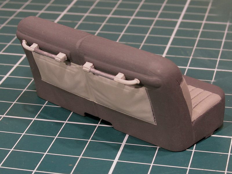

Ein wenig überlegt habe ich schon, ob ich an den Innenverkleidungen und der vorderen Couch noch etwas verfeinern soll. Schliesslich habe ich mich doch dazu durchgerungen, anzukleben . . .
. . . und es hat sich durchaus gelohnt, wie ich finde

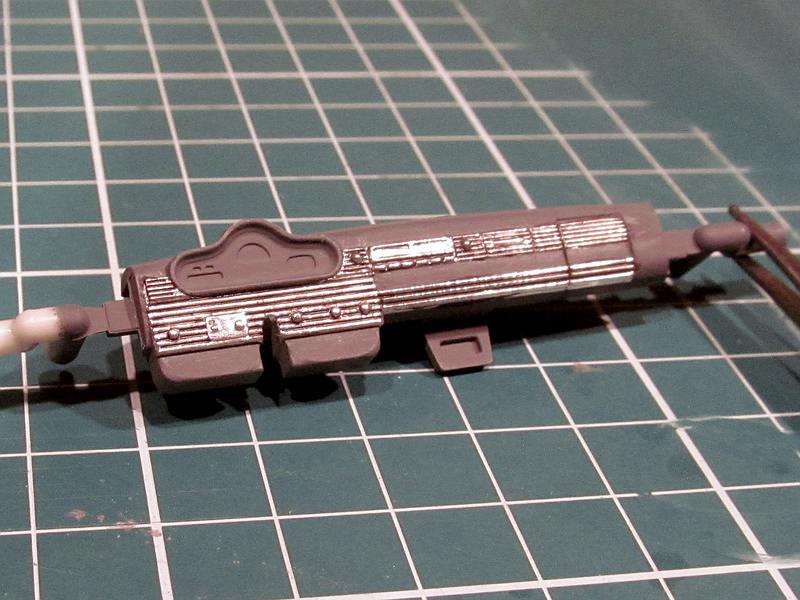

Dann habe ich mir das Armaturenbrett vorgenommen und wild mit BMF gearbeitet und danach die Vertiefungen geschwärzt (abgedunkelt)

Die Verfeinerungen machen was her und sind sicher aufgrund des Kontrastes auch nach dem Zusammenbau noch zu sehen. Sieht top aus. :ok:

Da es in meiner Werkstatt viel zu warm zum Bauen ist ( der Sommer ist noch mal mit aller Macht zurück gekommen ), hab ich gedacht, ich zeig euch mal einen originalen Motor als Pausenfüller. Da ich den Motor nicht bauen werde, hat man dennoch einen Eindruck, wie es unter der Motorhaube aussieht. Vielleicht geht es nächste Woche weiter. In diesem Sinne: fröhliches Schwitzen
. . . to be continued
trotz des wunderbaren spätsommerlichen Wetters, ist das Armaturenbrett ziemlich fertig. Es folgt noch das Speedometer Decal und dann geht es ab in den Innenraum, . . .
. . . den ich auch geschafft habe, zusammen zu bauen. Ihr seht, übermässig viel hab ich zwar nicht geschafft, aber immerhin
. . . to be continued :prost:
