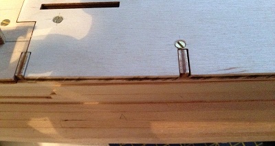

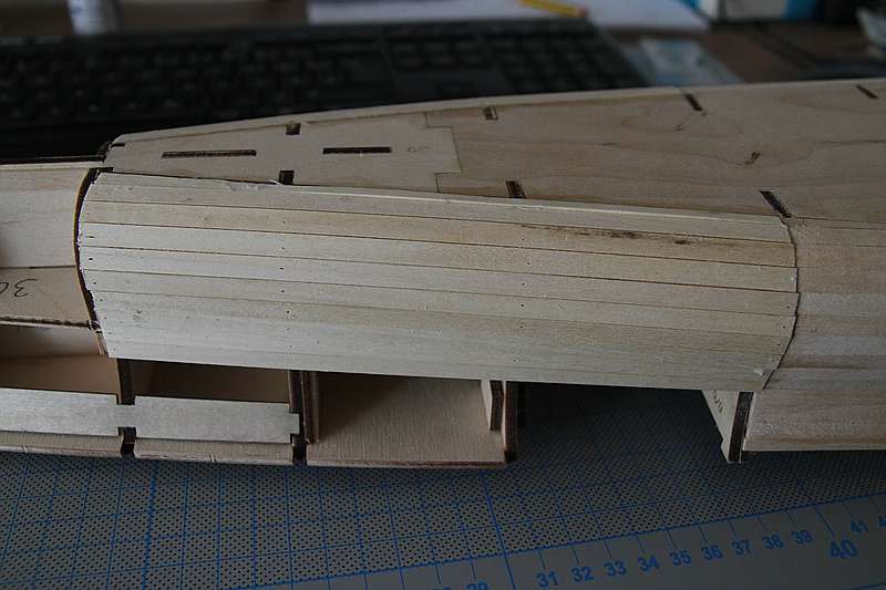

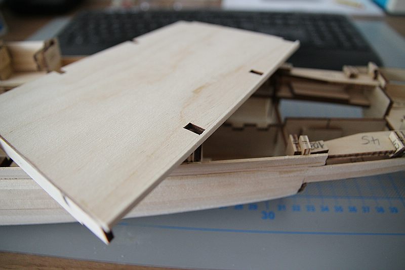

Da das Warten doch recht langweilig ist, habe ich Gestern und Heute dem weiteren Bau der Hood etwas vorgegriffen.
Ich habe zwischen den Spanten 8 bis 11 schon die 248mm langen Planken bis zur Unterkante des Decks verbaut.
Als ich dann von Bauanleitung 26 Bild 12 weiter die Planken verbauen wollte, ist mir aufgefallen, dass es wesentlich schwieriger ist,
den oberen Abschluss passend einzufügen, als zwischen zwei verbauten Planken. So habe ich dann zuerst die obere Planke verleimt
und dann erst die angepasste - sprich schmalere - Planke darunter.

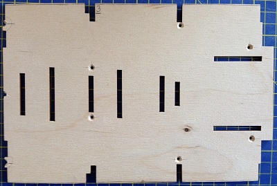

Dabei ist mir dann aufgefallen,, dass die Deckplatte 112 nicht ganz passte. Die Deckplatte verlief zum Ende hin nicht parallel zur Planke (Siehe Fotos)
Da ich mit der Zweitbeplankung Pass-Schwierigkeiten erwartete, passte ich die Deckplatte an den Plankenverlauf an und klebte
eine der Plankenleisten an die Deckplatte an und bearbeitete sie dem entsprechend oberhalb der Deckplatte.
Wenn ich nun die Deckplatte 112 einfüge, liegt sie genau auf der oberen Planke auf und es sind in dem Bereich keine Schleifarbeiten nötig.
Da die Planken genau Senkrecht eingepasst sind, wird die Zweibeplankung genau oberhalb des Decks enden und keine Lücke haben.

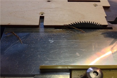

Rolf, ----
Jah, die deckplatten sind alle nicht passend, auch meine!
Viel zu breit (2mm).
Mit der Kreissäge.
Passend.

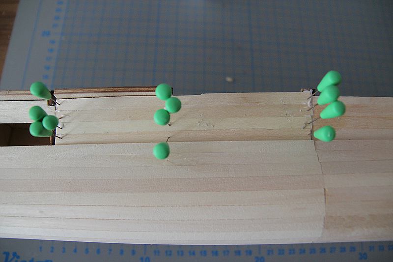

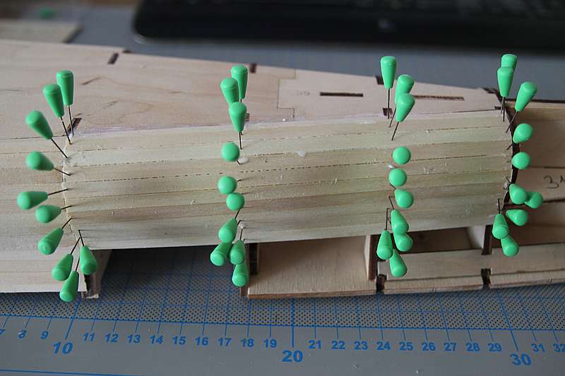

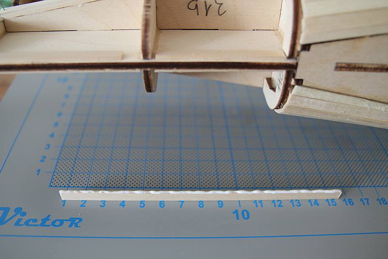

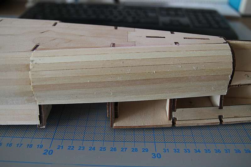

Step 25

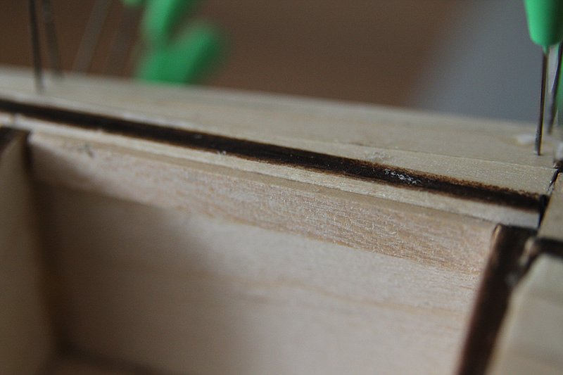

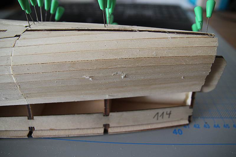

Heute sind die nächsten Bauabschnitte der Hood geliefert worden. Nun kann ich die Abschnitte 25 - 28 weiter verarbeiten.
Im Bauabschnitt 25 werden die vorderen Lücken der Beplankung unterhalb des Bordwandknicks weiter mit Planken gefüllt.

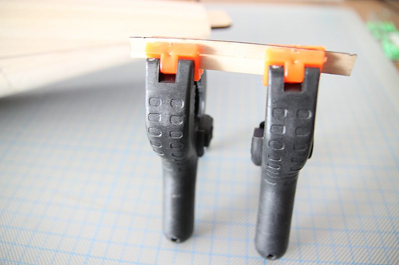

Beim Schleifen der Planken zu Beginn der Beplankung ist mir aufgefallen, dass die Planken unter dem Druck, den ich auf das Schleifpapier ausübe,
die Planken nachgaben und nach Innen federten. Aus diesem Grund habe ich dann alle zu verleimenden Planken - wie auf den ersten Zwei Bildern zu sehen ist -
auch in der Länge verleimt. So ergab sich ein festerer Halt beim Beschleifen.

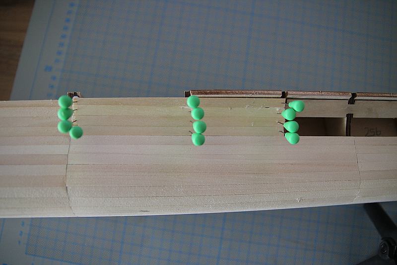

Nun geht das lustige Beplanken los. Eine große Hilfe waren dabei die Bastel-Nadeln. Ich wollte mir nicht - wie der Peter - Schwielen an den Fingerkuppen holen. :lol:
Peter hatte auch an Bug und Heck die Hohlräume mit Holzklötzen ausgefüllt. Das war mir gelinde gesagt zu viel Arbeit.
Ich habe lediglich Leistenreste rechts und Links aufgeleimt. Die hatten den gleichen Effekt und dienten als Auflage für
die letzten Planken.

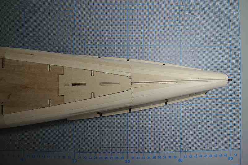

Und so sah der Rumpf nach dem 1. Beschleifen aus. Glatt wie ein Kindera ......... und absolut stabil.
Und wie sagt der Ray immer? Immer schön neugierig bleiben. Step 26 kommt am Montag.
Grüße aus Krefeld, Rolf :ok:

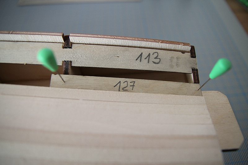

Step 28

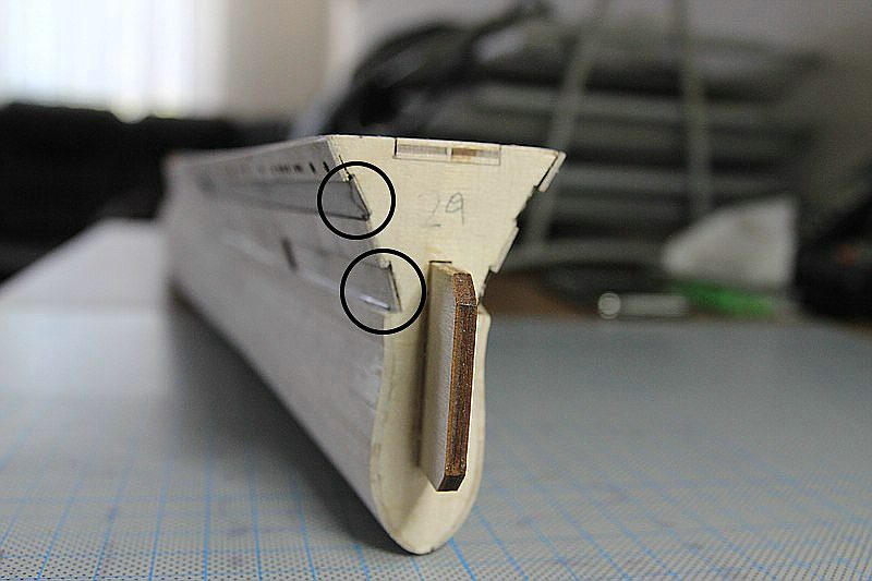

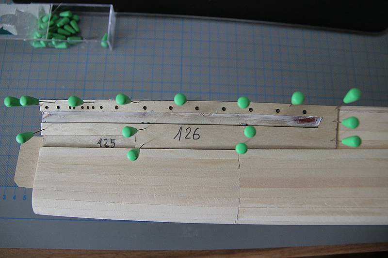

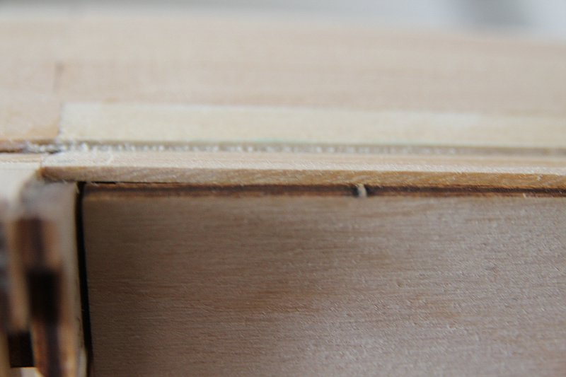

Ich weiß, nach Schritt 25 kommt normalerweise Schritt 26. Da ich aber den Bug fertigstellen will, mache ich bei Schritt 28 weiter.
Zuerst habe ich die Planken zwischen den Spanten 8b und 26a bis unter die Deckplatte hoch gezogen. Das Beischleifen der Deckplatte werde ich
im nächsten Schritt in Angriff nehmen.
Dann die Leisten an die Seitenwände 125 und 127 ankleben. Ich habe aber festgestellt, dass es besser ist, die anzuklebenden Leisten passend
zwischen den Spanten zu schneiden, da sonst ein Spalt entsteht den man wieder abdichten muss. Habe ich aber auch erst bei der zweiten Bordwand festgestellt.
Shit happens.
Morgen geht es weiter. :ahoi:

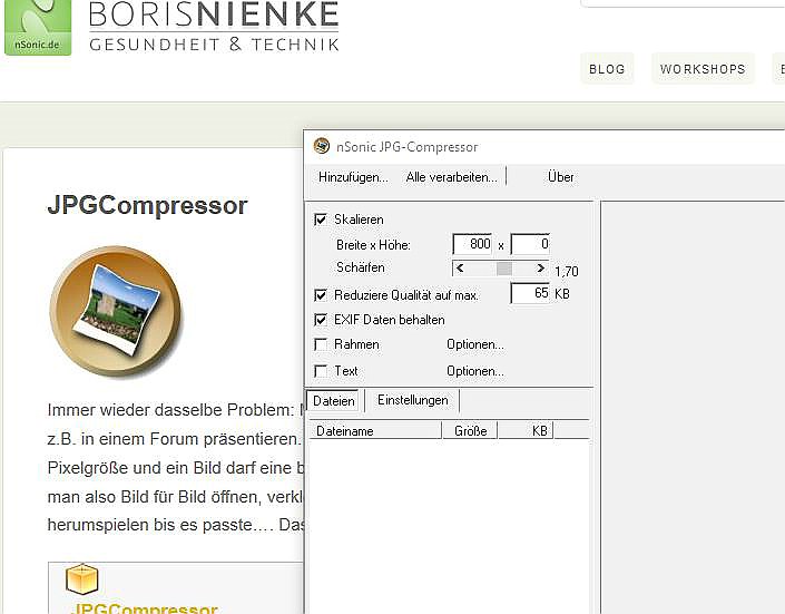

Weiter so :ok:
PS: wie machst Du es, so große Bilder einstellen zu können?

... ich habe mir den Sonic JPGCompressor runter geladen und oben links folgende Einstellungen getätigt.
Da kommen die Bilder immer in der 800er Größe raus. Egal ob waagerecht oder senkrecht.

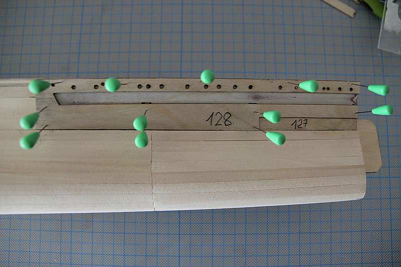

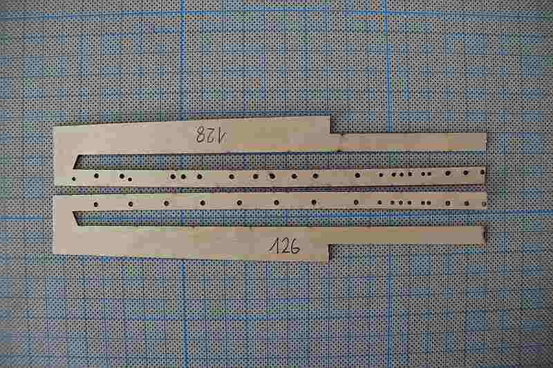

... guten Morgen wünsche ich Euch. Weiter geht es mit Step28.

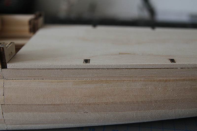

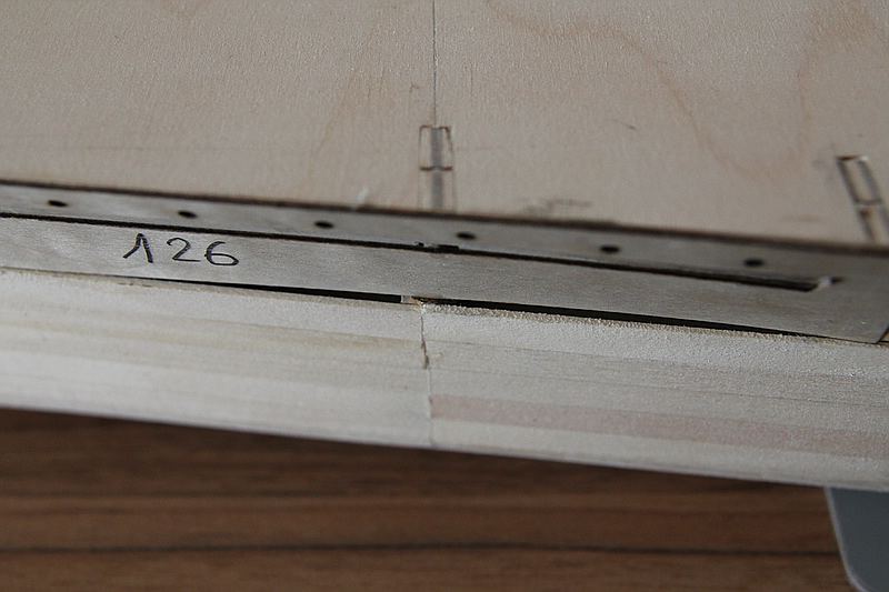

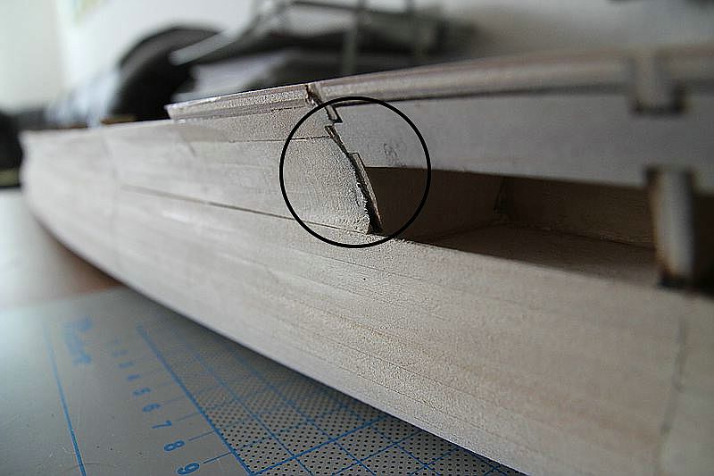

Nach einer 20 minütigen Schleiforgie mit meiner Black & Decker Maus hatte ich die Deckplatte im vorderen Bereich passend geschliffen und die Teile
126 und 128 passten wie Arsch auf Eimer an Ihren Plätzen.. Entgegen des Rates von Hachette habe ich die Teile aber schon jetzt verleimt, da ich dieses
hin und her Springen in der Bauanleitung hasse. Ich möchte einen Bauabschnitt immer fertigstellen.
Darüber hinaus habe ich die verleimten Planken am Spant 26a abgeschrägt, damit die Teile 126 und 128 nicht so dick auftragen. (Siehe Kreis)
Den unteren schrägen Teil der Beplankung habe ich selbstverständlich auch beigeschliffen.
Und man sollte darauf achten, dass die Teile 126 und 128 nicht gleich sind. Man kann sie schnell vertauschen. 126 kommt auf die Backbordseite
und 128 auf die Steuerbordseite.

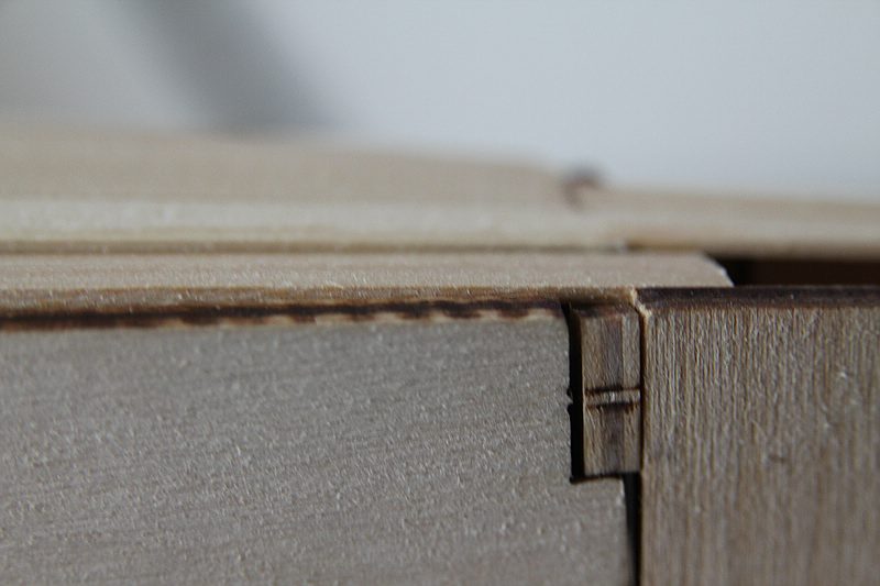

Nun ist mir aber ein Lapsus aufgefallen, den ich später irgendwie beheben muss. Bei mir war es leider zu spät, um zu reagieren. Im folgenden Bild
erkennt man, dass die Abdeckungen 125 und 127 im linken Kreis in den Spant versenkt sind. Im rechten Kreis liegen die Teile aber auf dem Spant auf.
Und das ist Sch...., da die Teile 126 und 128 dort nun eine Welle bilden. Diese Welle könnte man aber nun verhindern, in dem man auf dem Spant 110
im unteren Bereich ein kleines Stück des dünnen Sperrholzes aufklebt. Dadurch wird das aufzuklebende Teil unterfüttert ......
.... und es entsteht nicht diese hässliche Welle, die ich später beseitigen muss.

Nun ja, ...
... aber das Furnier ist keine 4mm dick. :bang:
Und ja, dass mit den Latten stimmt.

Thomas B
266
Dienstag, 19. Juli 2016, 17:22
betr. Beitrag 261
Hallo Rolf,
seit einiger Zeit verfolge/te ich Deinen Baubericht als Besucher und kam nun gestern nicht umhin mich hier im Forum anzumelden.
Ich hatte noch versucht, Dich via deiner WEB-Seite / Mail zu erreichen, da Du ja wie "helipit" das Hood-Modell mit Ausgabe 28 (Lieferung 7) bearbeiten wolltest!
Nun -ja; jetzt kommt mein Beitrag evtl. zu spät daher.
Die Deckplatten 59/60 dürfen NICHT schmaler geschliffen werden, da sonst die Deck Beläge hier NICHT mehr passen! "Helipit" hat es in seinem Baubericht bereits angemerkt, aber die Fehlerquelle nicht erkannt! Die Stirnkanten dürfen nur in der Schräge / bzw. der Bugwölbung angepasst werden!
Dieser Umstand bedeutet jetzt aber für Euch "Beide" nicht zwangsläufig, dass dieser von Euch durchgeführte Schleifprozess (anpassen der o.g. Deckplatten an die breite der Querspanten in der Sektion) unumkehrbar ist! Ihr dürft sicherlich den jetzt abgeschliffenen Deckplatten- Bereich später wieder mit Leisten auffüttern. Eigentlich hätte "helipit" diese Bausituation auffallen müssen, da er ja die Hood -Sammelserie kompl. aus GB bezogen hatte und die Bauteile entsprechend schon vorliegen hat.
Mit der zweiten Beplankung ergeben sich die gebogenen Formen im Bug-Bereich bei sorgfältiger Verarbeitung der Bauteile wie von selbst! Zumindest an meinem Hood-Modell passen die Bauteile mit der Holz-Beplankung und den Deckplatten. Sollten Fragen aufkommen, so helfe ich natürlich sehr gerne.
Gruß Thomas B
267
Dienstag, 19. Juli 2016, 17:57
Hallo Thomas,
Nett dich hier begrüssen zu dürfen........ Ich habe mir deinen Einwand hier sehr genau durchgelesen. Ja, ich habe mich schon sehr darüber gewundert, warum die Deckplatten so weit überstehen und keinen Reim darauf gefunden. Der Knackpunkt an der ganzen Sache ist das Bug Plastikteil. Hätte ich die Deckplatten gelassen so hätten diese gewaltig übergestanden.Also musste ich Holzrumpf und Plasteteil anpassen. Das kannst du in meinem Baubericht sehen.Ich weiss jetzt nicht, inwieweit die deutsche Hachette Lieferung Bildertechnisch gesehen gediehen ist. Da ich, wie du schon erwähnt hast die komplette Bauanleitung habe zeigt mir diese, das die Deckplatten bis zum Spant weggeschliffen sind. Die Bug und Heckteile die die Löcher der Bullaugen haben, sind an den Spanten befestigt und die Deckplatten sind dahinter eingepasst.
Ich verstehe deinen Einwand und man wird es später sehen, das Deckfurnier steht über, warum auch immer. Ich werde dementsprechende Bilder von meiner Bauanleitung einscannen und in meinem BB zum besseren Verständnis darlegen.
Grüsse aus RÜSSELSHEIM
Im Bau : Hachette U 96 1:48
  • »GISRO« ist der Autor dieses Themas
Beiträge: 2 580
Realname: Rolf H.
Wohnort: 47259 Duisburg
268
Dienstag, 19. Juli 2016, 18:33
Hallo Thomas.
Auch ich muss Dir da doch widersprechen. Wenn ich die Deckplatten nur angeschrägt hätte, hätten die Teile 126 und 128 nie gepasst. Zwischen den an den Spanten angeklebten Teilen 125 und 127 und den schon wesentlich früher verbauten
Teilen 113 und 114 wäre es zu einer riesigen Lücke gekommen, die man nie mehr hätte schließen können. Da bin ich ganz auf Peters Seite, der wie ich die Deckplatte bis zum Spant herunter geschliffen hat. Wie Du im Tröööt 161 auf dem 2.
Foto erkennen kannst, muss die Schräge bis an den Spant gehen. So passen die Teile 126 und 128 richtig auf die darunter liegenden Teile, wie Du auf dem Foto erkennen kannst.
Wie bei der Bismarck ist bei Amati nicht alles Gold, was glänzt. Aber der Bausatz ist bis auf ein paar kleine Fehler - die man mit etwas Improvisation beheben kann - wesentlich besser, als die PE von OcCre.
Trotzden Danke, dass Du Dir Gedanken machst.

Hallo noch mal Rolf,
ich hatte Dir, als ich hier noch NICHT angemeldet war, eine Mail mit Bild geschickt...
da sind meine Ausführungen schon zu erkennen! Momentan bin ich noch am Bearbeiten meiner weiteren Bilder, um diese in diesem Forum evtl. auch zeigen zu können.
Ich möchte auch Deinen und den BB v. "helipit" hier nicht für meine Ausführungen missbrauchen, daher werde ich auch einen BB hier in "Angriff" nehmen, der aber nicht so genau beschrieben werden kann, wie ich es in einem anderen Forum bereits ausführe, da mir dafür die Zeit fehlt.
Denkt aber bitte Beide einmal darüber nach, ob Ihr hier nicht evtl. einen kleinen Denkfehler macht, denn: ein fehlerhaftes Bauteil kann sicherlich schon mal vorkommen! In diesem vom mir beschriebenen Zusammenhang wären gleich mehrere Bauteile falsch gefertigt! 2 x Deckplatten, Deckfurniere, Querspanten etc. .... etwas unwahrscheinlich nicht war?! Meines Wissen wird mit Bauausgabe 78 das Bugbauteil verbaut.... dieses sollte aber nicht großartig beigeschliffen werden.
Gruß Thomas

Dienstag, 19. Juli 2016, 19:21
Hallo Thomas,
Das Ganze lässt mir keine Ruhe..... Ich habe mich mal in aller Ruhe hingesetzt, den Rumpf und die Bauanleitung miteinander verglichen und das was du hier geschrieben hast. An dem Denkfehler könnte etwas dran sein. Mein Rumpf und die Bauanleitung unterscheiden sich nicht. Wenn da nicht das Furnier wäre, das steht nun mal rechts und links 4mm über und das ist gelinde gesagt sche.....e. Dieser Überstand zieht sich von vorn nach hinten. Ich sehe eine Möglichkeit indem ich die Leisten oben auftrenne und soweit unterfüttere bis das Furnier passt. Aber das bedarf noch einiger Überlegungsarbeit.
Aber vielleicht hast du ne gute Idee..... Auf jeden Fall hast du es geschafft, den Denkapparat einzuschalten...
Aber mal was anderes, kann es sein das du in einem anderen Forum ebenfalls aktiv bis und ich glaube dich von daher zu kennen, zumindestens von dem was du dort am bauen bist. Ich kann mich noch gut an deinen Stuka erinnern. Irgendwie sind mir die Gemeinschaftsbauberichte aus der Essecke ein Begriff.... Wenn nicht, dann habe ich mich geirrt.... :cracy:
