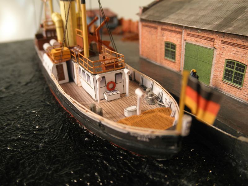

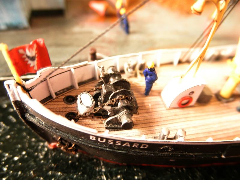

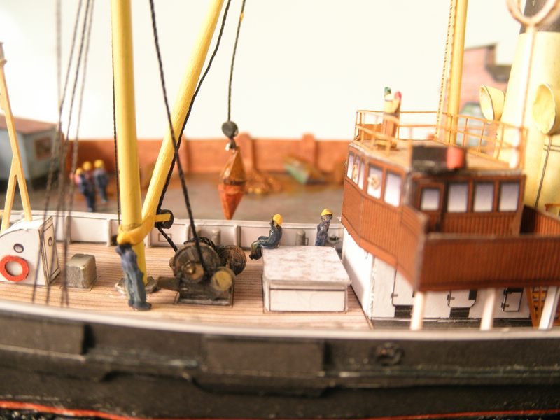

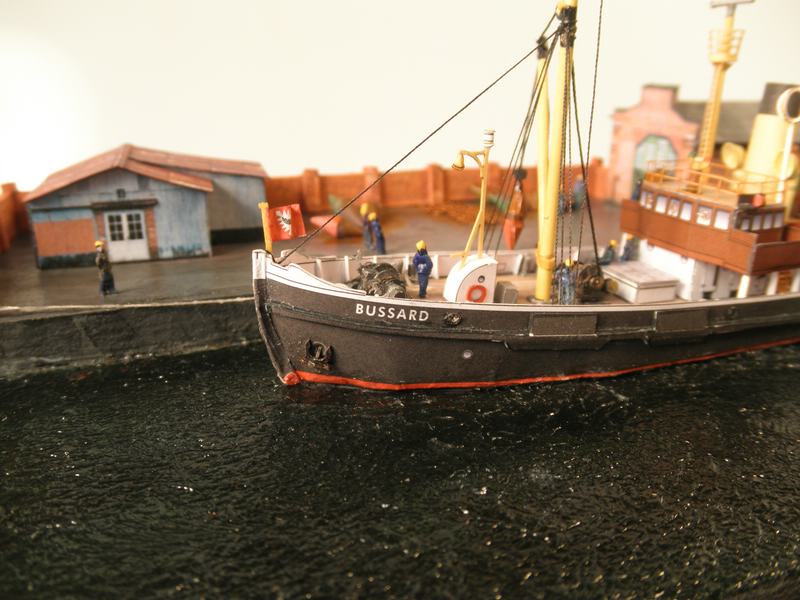

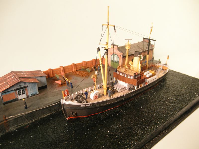

im letzten Jahr war ich ja mehr oder weniger sehr untätig. Habe gerade mal ein Kartonmodell fertig gestellt. ;(
Die Bussard hatte ich nebst Lasercut schon eine Weile zu liegen.

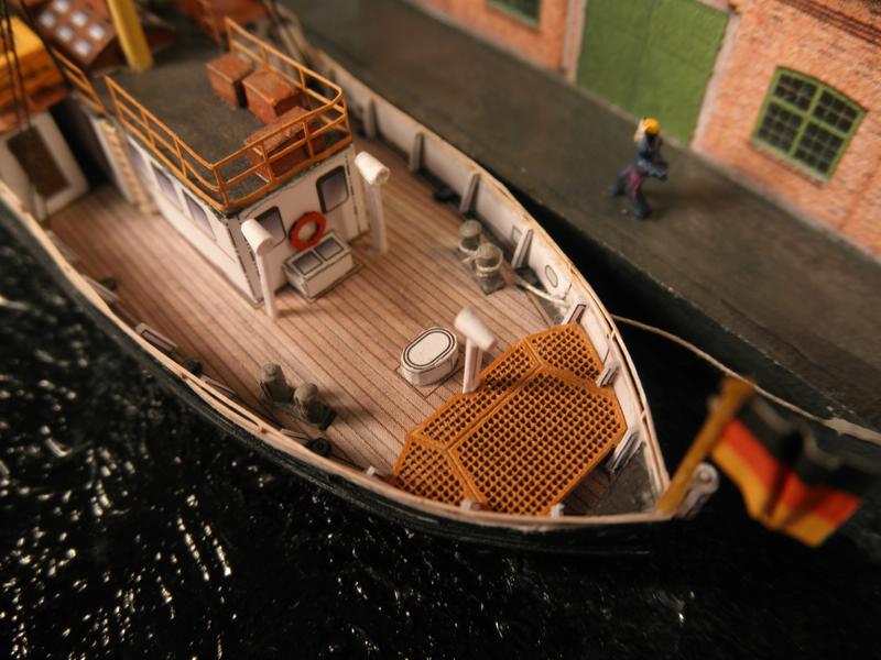

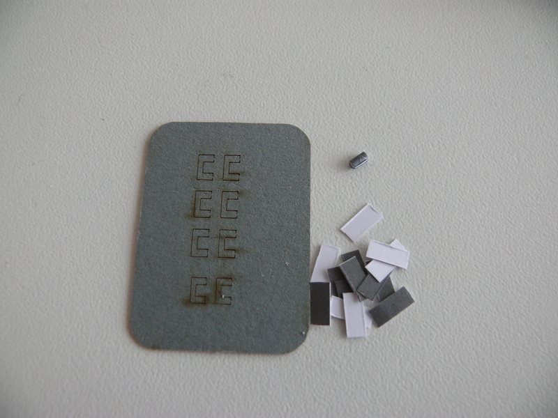

Nun gut, Lasercutteile sind ja toll, aber die Doppelpoller als Flachbauten fand ich jetzt nicht so toll..... also Neubau!
Es gibt so einige Dinge, die als Lasercut Käse sind, so die Bordwandstützen: der weiße Karton war verbrannt und und mit gedoppelten Karton ging es dann auch.
Schöner wäre es dann gerade die Winden darzustellen, denn die kleinen Radien ausschneiden ist schon lustig. Auch so einige andere Dinge habe ich dann ebend selber erstellt.
Tja, was gibt es weiter dazu zu sagen? Baustufenfotos habe ich irgendwie verpeilt.

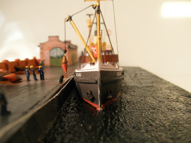

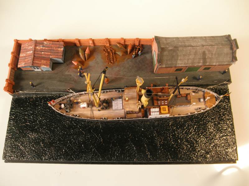

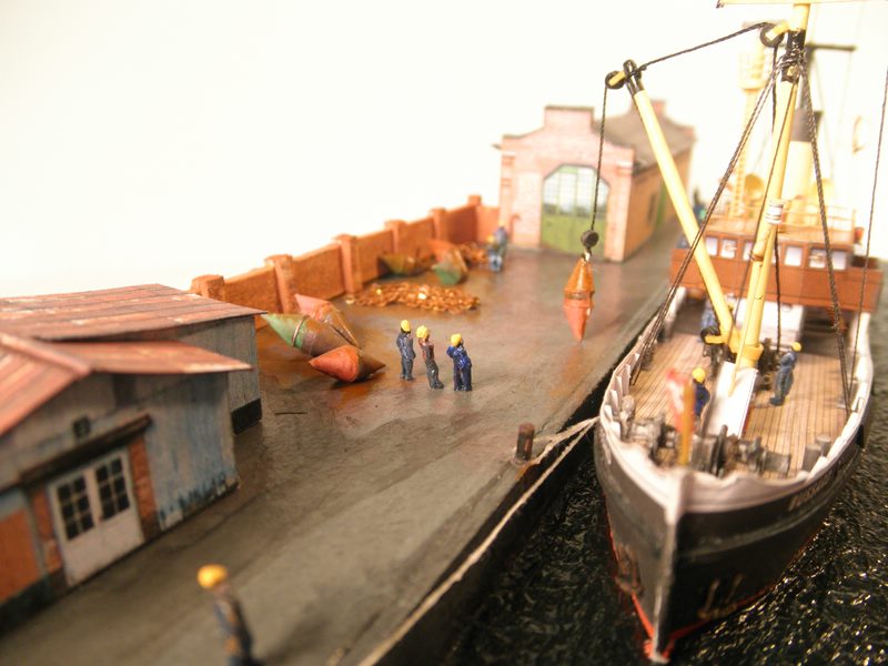

Die Gebäude sind freie Downloads der Modelleisenbahner 1:220, auch die Figuren sind ebenfalls 1:220, hab mir da mal eine Hundertschaft unbemalt zugelegt. Der Größenunterschied zu 1:250 der Kartonfiguren fällt kaum auf, nur sind sie nicht so platt wie dei Lasercut-Jungs und Mädels.
Die Mauersteine hatte ich als Ausdruck, musste nur aufgeklebt und bischen angeordnet werden. Das restliche Gerödel aus der Resekiste. Die Tonnen sind Kopien der Originale, hab aber dann nicht so viele gabaut, weil dass ist ne Arbeit neeee neee
Die Wasserfläche auch nur Farbe und mein geliebtes Acrylgel, leicht strukturiert.
