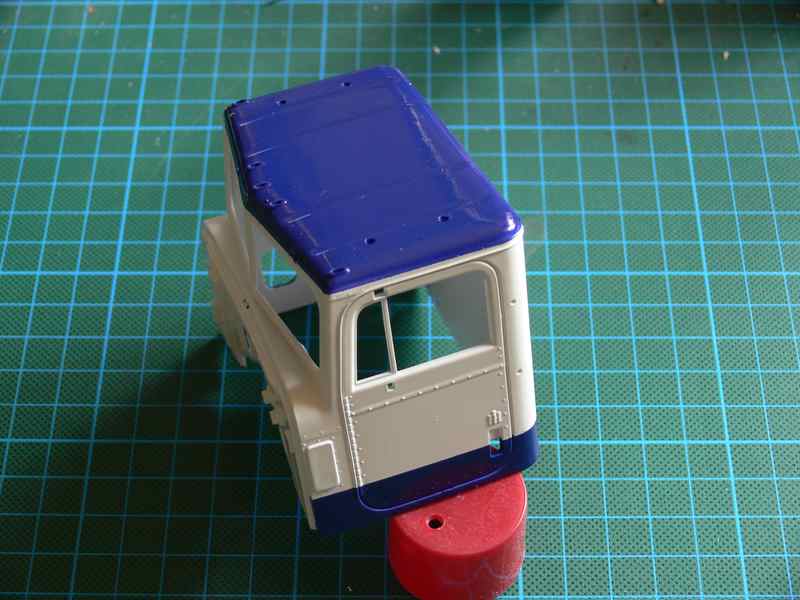

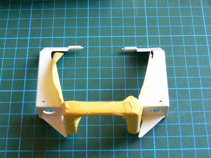

N'Abend zusammen,
Ja Paul, das hat auch meine Freundin gesagt und so habe ich mich dann auch für die 1. Variante, die mit der blauen Linie entschieden.
Also habe ich dann am Vormittag mit dem Abkleben begonnen, ich habe aber nicht alle Teile Fotografiert, sondern hier nur die Kühlerverkleidung mit den Kotflügeln, stellvertretend für alle anderen Teile.
Nun hieß es Fläche machen, es war ja schon eine ganze Menge, was da lackiert werden musste, den Staukasten habe ich allerdings, schlicht und einfach vergessen, aber gut der kommt dann Morgen dran. Hier nun alle lackierten Teile, die bis zum Nachmittag fertig waren und im einzelnen dann wieder die Kühlerverkleidung.
Nach dem Abendessen habe ich dann vorsichtig angefangen alles auszupacken. Am Anfang auch wieder die Kühlerverkleidung.
Danach war dann die Kabine dran, auch hier war soweit alles ok.
Zum Schluss wurde dann der Aufbau ausgepackt, allerdings wurde es nun langsam dunkel draußen, ich denke aber man kann erkennen das es hier auch gut gegangen ist.
Nun dann mal sehen wie das alles zusammen Morgen bei Tageslicht aussieht, auch wenn bis dahin der große Staukasten wohl noch nicht fertig ist, aber einen Eindruck werde ich dann auf jeden Fall schon mal haben und hoffentlich sind dann Morgen die Kotflügel nicht so verpixelt, wie jetzt am Abend...

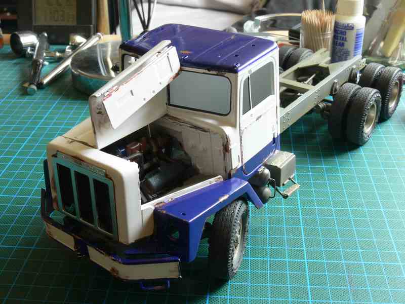

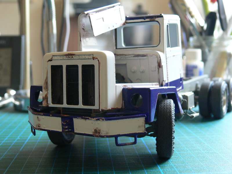

Servus zusammen,
Danke dir, für dein Lob zur Lackierung, Berni, aber es ist noch ein langer Weg, bis zum Ende...
Nachdem ich in den letzten Tagen auch nicht so wirklich zum Basteln gekommen bin, das lag zum einen an dem relativ schönen Wetter und zum anderen an einem neuen elektronischen Spielzeug, an das ich mich gewöhnen musste, ging es dann aber heute Vormittag doch wieder etwas weiter.
Zuerst wurde dann der Kühlergrill, von hinten mit einem feinmaschigen Gitter versehen. Der Überrest einer alten Strumpfhose, meiner Freundin...
Bevor ich das nun eingebaut habe, wurde es von hinten noch matt schwarz lackiert.
Nach dem der Kühlergrill fest war, wurden an der Stoßstange, der Kühlerabdeckung mit Kotflügeln, den Haubenteilen und der Kabine Lackabplatzer angebracht. Wobei die Haubenteile nicht so viel abbekommen haben, die Scharniere sind hier doch sehr empfindlich, was druck, bzw. Berührungen angeht und je ein Scharnier musste dann auch an jedem Teil repariert werden.
Nun konnten an allen Teilen, erste Spuren von Rost angebracht werden, das beißt sich zwar jetzt auf den Bildern, noch mit den sauberen Teilen, wird sich aber im weiteren Verlauf der Alterungsarbeiten, noch geben.
Bevor es nun aber mit weiteren Alterungsmaßnahmen weiter geht, muss das alles gut trocknen. Dann sollen auch die Scheiben noch eingebaut werden, aber hierfür muss ich erst noch die Geometrie der Scheibenwischer ermitteln, das ist hier etwas anders als bei meinen anderen Trucks, da diese oben angebracht sind.
Das war es dann erst mal wieder von meiner Baustelle, bis zum nächsten mal und allen ein schönes WE wünsche.

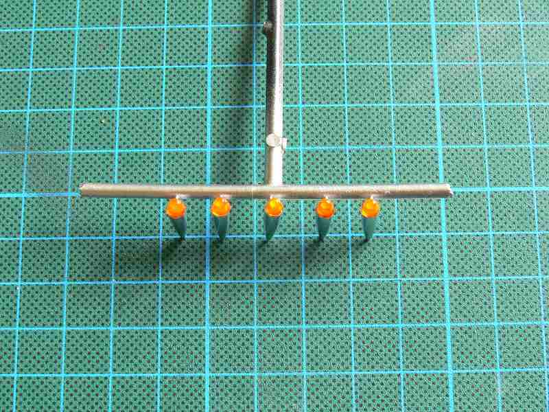

Es ging dann heute und gestern aber wieder etwas weiter, allerdings sind es Kleinigkeiten, die mich so immer wieder aufhalten, aber halt gemacht werden müssen, da sie mir so halt nicht gefallen, oder anderes, wie Kleber der aushärten muss.
Etwas das mir so nicht gefallen wollte waren die Chromteile, die nun anstanden, da sie ja vor der weiteren Alterung angebracht werden sollten. Zuerst einmal die Dachpositionsleuchten, hier verschwindet die Verchromung schon, wenn man sie nur scharf ansieht, will sagen, sie ist nicht abriebfest.
Also wurde das dann kurzer Hand entchromt, wobei andere Teile, wie die Spiegel und Haltegriffe auch gleich mit dran kamen, da zu dann aber später mehr.
Nach dem Entchromen und Waschen, wurden die Leuchten kappen abgeschnitten und alles von vorne glatt geschliffen. Danach wurden die fünf Leuchten auf ein T-Förmiges Stück Gießast geklebt.
Das wurde dann noch mal gewaschen und wurde nach dem trocknen lackiert. Da ich aber nun kein Alclad da habe und wenn ich ehrlich bin, auch noch nie damit gearbeitet habe und ich außerdem auch nicht verrückt genug bin das alles mit BMF zu überziehen, kam ein Rest einer Chrom-Effekt Farbe zum Einsatz, die ich schon für die Felgen beim D-Reo benutzt hatte.
Mit dem Ergebnis bin ich nun soweit zufrieden und auf Hochglanz Chrom kann ich bei diesem Modell gerne verzichten. Diesmal wird es kein Schowtruck werden, wie der Lonestar.

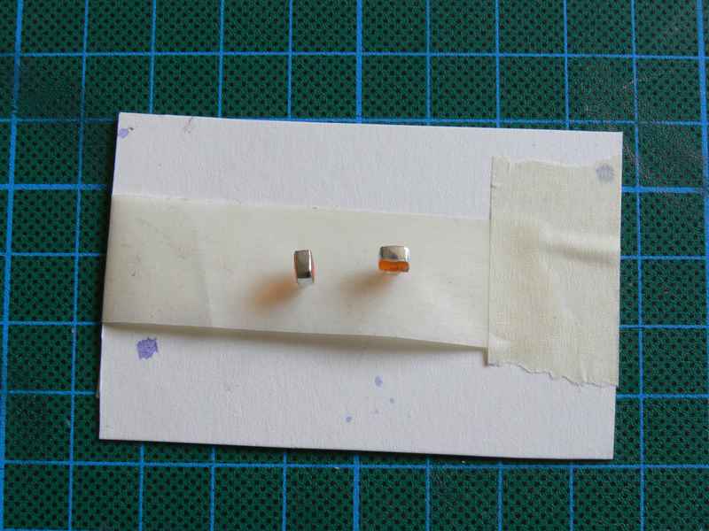

Da die Farbe relativ schnell trocken war, konnten auch die abgeschnittenen Leuchtengläser, mit durchsichtigen orange farbenen aus der Restekiste ersetzt werden.

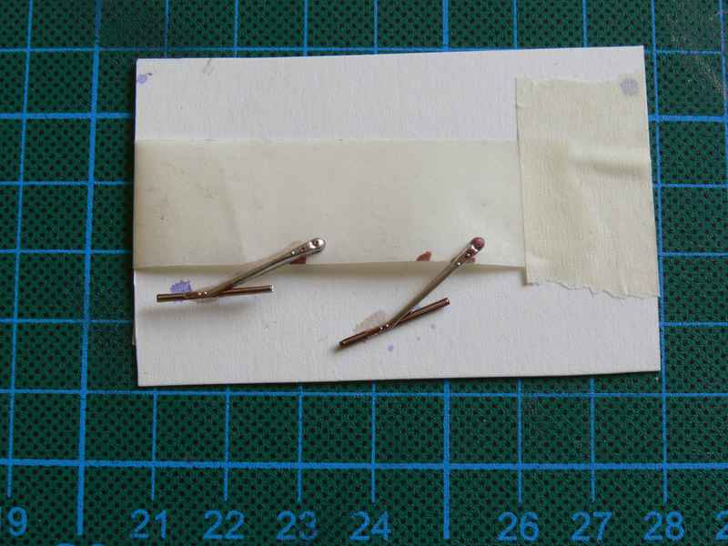

Mittlerweile wurden dann auch die restlichen Teile zum lackieren vorbereitet, also Chrom runter, versäubern und auf Gießaststücke kleben. Vorher wurden noch die Senkstellen, richtige Löcher, an den Tröten verspachtelt und geschliffen.
Zunächst ein Bild wie sie im original Zustand waren und danach dann nach der Lackierung.

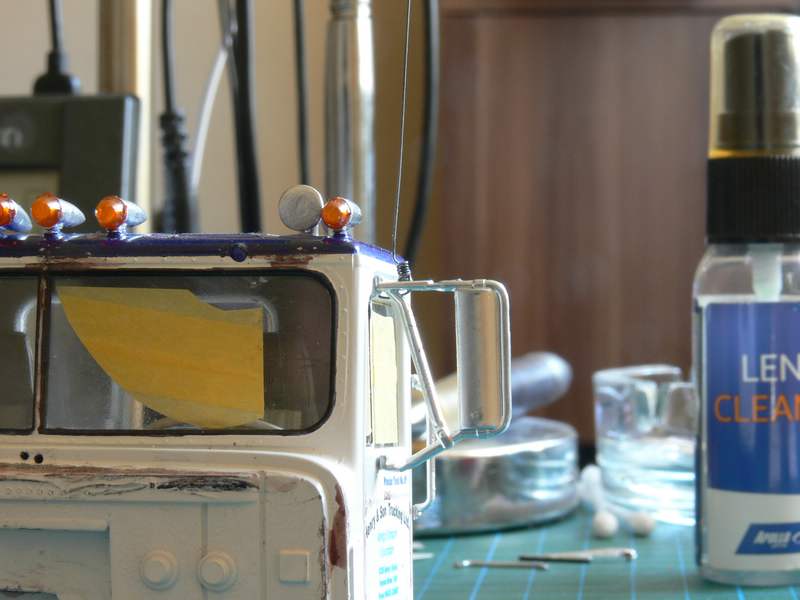

Ok, ein, zwei kleine Fortschritte habe ich aber auch noch zu vermelden, die vorgestern fertig gestellten Teile für die Kabine, habe ich Gestern dann angebracht. Zuvor wurden aber noch die zwei Typenschilder, für die Motorhaube, mit seidenmatt schwarz bemalt und nach dem Antrocknen wurden die Schriftzüge und die Umrandung, mit einem Zahnstocher wieder hervor geholt.

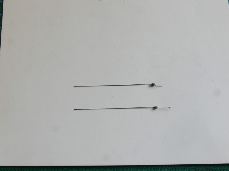

Dann habe ich einen Tip von Werner Beinhart umgesetzt, es geht hierbei um die Antennen. Da im BS selber keine Vorhanden sind mussten selber welche angefertigt werden. Dazu habe ich den Draht von Gefrierbeutelverschlüssen aus der Kunstoffumantelung heraus gelöst, das geht am besten in dem man den Kunststoff mit einem Feuerzeug abbrennt, aber VORSICHT, eine feuerfeste Unterlage ist erforderlich, ein alter Porzellan Teller z.B., da der Kunststoff her runter tropft und es dadurch Brandflecken geben könnte.
Da die Drahtstücke sich durch die Wärme etwas verformen, zieht man sie vorsichtig in die Länge, anschließend habe ich den Draht, um den Schaft eines 1mm Bohrers gewickelt. 6 bis 8 Umdrehungen reichen da vollkommen aus, danach sieht das ganze zwar noch sehr verkrumpelt aus, aber das kann man beheben, in dem man die Drähte zwischen zwei Holzplättchen hin und her dreht.
Im übrigen hier noch mal meinen Dank an Werner B., war ein richtig guter Tip von dir.
Nun wurden auch die neuen Antennen an den Spiegeln angebracht, hierzu habe ich vorher, in jeden Spiegel, ein 0,5mm Loch gebohrt. Die Antennen wurden dann noch jeweils mit einem Tropfen Sekundenkleber gesichert. Mit allen angebrachten Teilen sieht es dann so aus:
Da die Antennen doch sehr filigran sind, mal etwas näher heran gezoomt...
Ok wird schon etwas besser, aber den Bildausschnitt dann noch mal vergrößert und nun kann man auch die Wicklungen und den unteren Rest der Antenne sehen, den ich als Leitung zum Türrahmen hin gebogen habe.

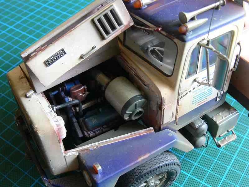

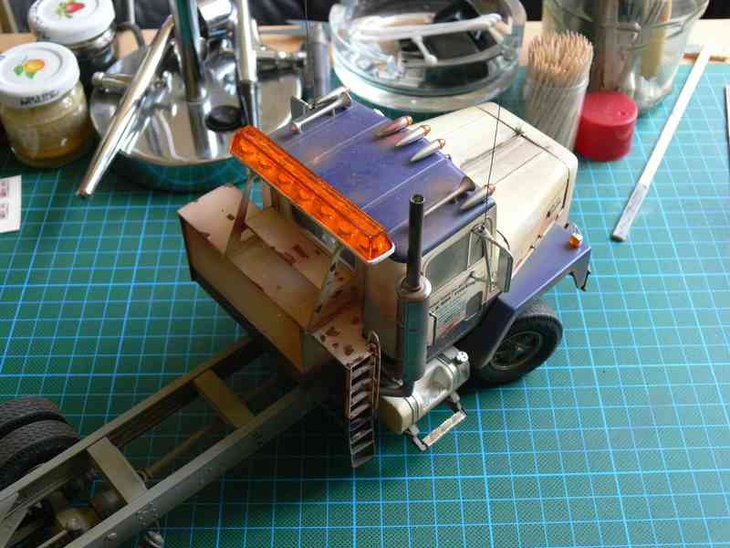

Servus allerseits,
Danke für dein Lob, Paul, schön das es dir soweit schon gefällt und zu deiner Frage wo der Schrottplatz ist, das Verrate ich nicht... :baeh: aber die Kabine dort los zu Eisen und dann die gefühlten 1000km nach Hause zu bringen, war echt anstrengend! :) :wacko: :abhau: ja Paul, Spaß muss sein... :)
Aber gut, viel passiert ist nun eigentlich nicht, die Kühler-, Kotflügelsektion habe ich gestern Abend noch angebracht, genauso wie die Stoßstange. Das war mir wichtig das hier der Kleber über Nacht gut aushärten konnte.

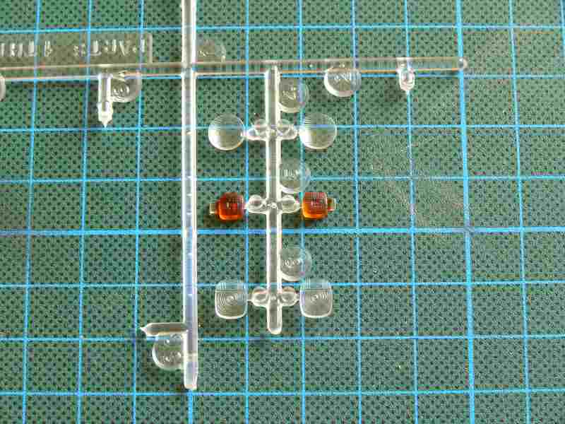

Heute Morgen wurden dann zuerst die Blinker mit klar Orange bemalt, aber nur vorne und hinten.
Als diese dann am Vormittag trocken waren, wurden die seitlichen Grate abgeschliffen, dass das dabei dann matt wurde war nicht weiter schlimm...
…. denn die Umrandung wurde nun mit BMF überzogen, das war zwar etwas fummelig, macht sich aber sehr gut. Auch die Scheibenwischer haben danach noch etwas Patina abbekommen.
Heute Nachmittag habe ich dann meinen ganzen Mut zusammen genommen und die Kabine mit den Motorhaubenteilen am Fahrgestell angebracht, diesmal nun fest. Obwohl ja schon ein paar mal trocken gemacht, war es doch nun etwas anderes, weil an den entscheidenen Punkten unterhalb der Kabine Klebstoff war, aber auch diesmal ging dann alles gut.
Nun ja Paul, leider kann ich dir deinen Wunsch, alle Teile zusammen zu sehen, noch nicht erfüllen, aber als Daycab würde der Paystar nun wohl schon mal durchgehen.
Etwas überrascht war ich dann, bei der Fotosession, darüber, wie leicht sich die Motorhaubenteile bewegen lassen, jetzt wo es schon einigermaßen fest ist, das war vorher, von meinem Gefühl her, anders, aber gut so!
Was noch fehlt ist der Auspuff mit Halterung, ist aber schon in Arbeit und dann werde ich mich von vorne nach hinten weiter durch arbeiten, d.h. als nächstes Aufbauteil ist der Staukasten dran.
Ach ja, vielleicht finde ich den Schrottplatz wieder und mal sehen ob der nicht noch ein paar fertige Aufbauteile da rum fliegen hat... :tanz:

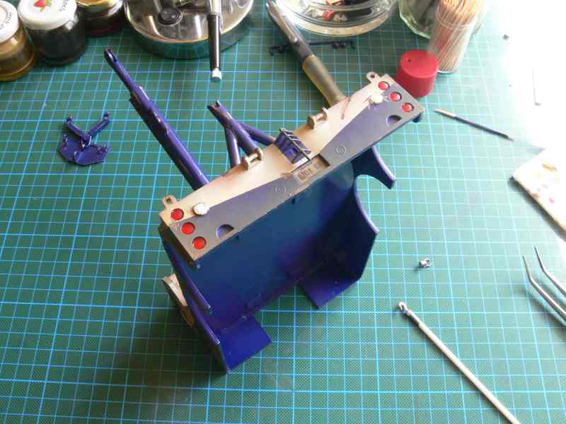

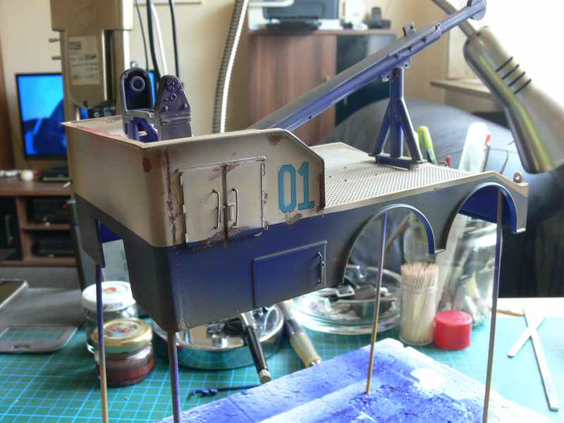

Servus Freunde,
Ja nun, was soll ich da nun sagen/schreiben, außer Danke, Danke, Danke. Es freut mich wirklich das euch der „alte Paystar“ bis hierhin gefällt :five: :hand: , aber es gibt ja noch eine ganze Menge zu tun und dann mal hoffen das der Rest auch genauso wird.
Zuerst brauchte noch der Staukasten seine blaue Unterkante, das war dann doch nicht ganz so einfach und da ich das wusste hatte ich das etwas vor mir her geschoben. Letzt endlich wurde dann gestern abgeklebt, die freien Flächen nach oben wurden mittels eines DIN A4 Blattes und Kreppband, vor der blauen Farbe versteckt, hab da aber das Bild vergessen...
Dann wurde der freie Bereich auch in dunkelblau 54, in mehreren dünnen Schichten lackiert. Nach dem es soweit trocken war, wurde alles wieder ausgepackt und das Tape gaaanz Vorsichtig entfernt, stellen weise habe ich es mit einer kleinen Schere aufgeschnitten und dann so einzelnen Tapestreifen abgezogen.
Dann habe ich den Kasten zur Seite gelegt und nicht mehr angeguckt, bis heute Morgen. Nun war die Frage, passt die Unterkante, des Staukasten zum Aufbau? Also heute Morgen eine weitere Stellprobe gemacht und es passt, prima!
Das es einen Höhenunterschied zur Kabine gibt, habe ich ganz bewusst in Kauf genommen, ich denke das wird später weniger ins Auge fallen, als eine unregelmäßige Linienführung, da der Staukasten ja auch nicht komplett über die ganze Aufbaubreite verläuft und auch das Abkleben schon am Aufbau einen anderen Verlauf gehabt hätte.

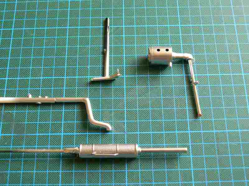

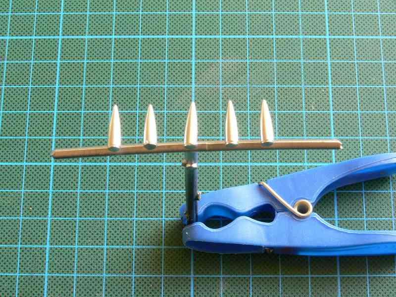

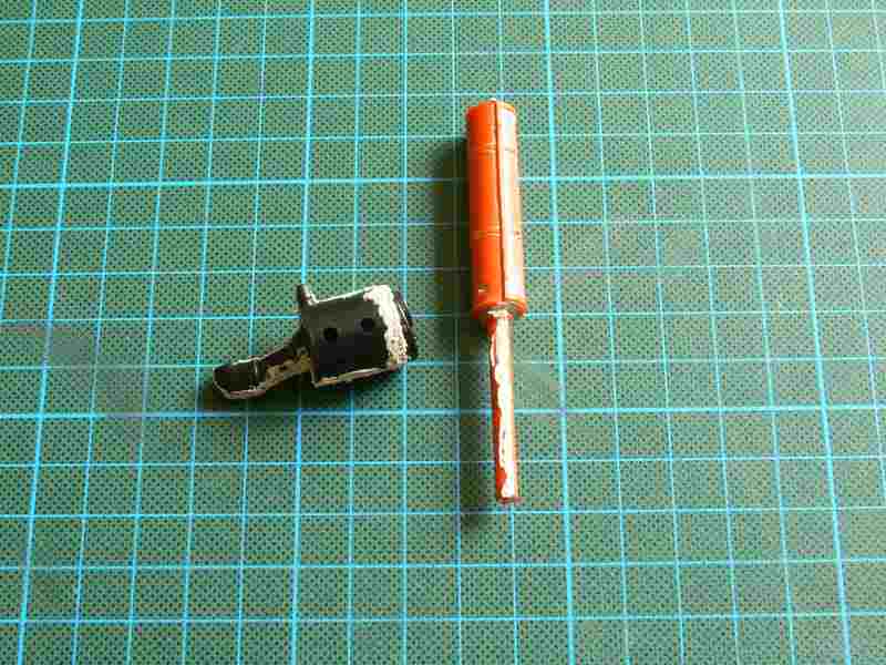

So sauber wird man die Aufbauteile, nun zum letzten mal zu Sehen bekommen, aber bevor es mit der Alterung los geht, mussten noch ein paar andere Teile bearbeitet werden.
Da mussten noch der Auspuff entchromt und die Nähte verspachtelt werden, auch der Luftfilter kam um eine Verspachtelung nicht drum herum.
Dann war wieder einmal Schleifen, Schleifen und … angesagt und so nach und nach waren dann auch alle Teile klar zum neu Lackieren. Dazu kamen noch das entchromte Verbindungsrohr und die Auspuffhalterung.
Das habe ich dann, mit dem noch vorhandenen Rest, der Chrom Effekt Farbe lackiert.
Das lass ich jetzt aber erst mal alles in Ruhe trocknen, auch der Staukasten ist noch nicht wirklich getrocknet. Mit der weiteren Alterung wird es dann in den nächsten Tagen weiter gehen.

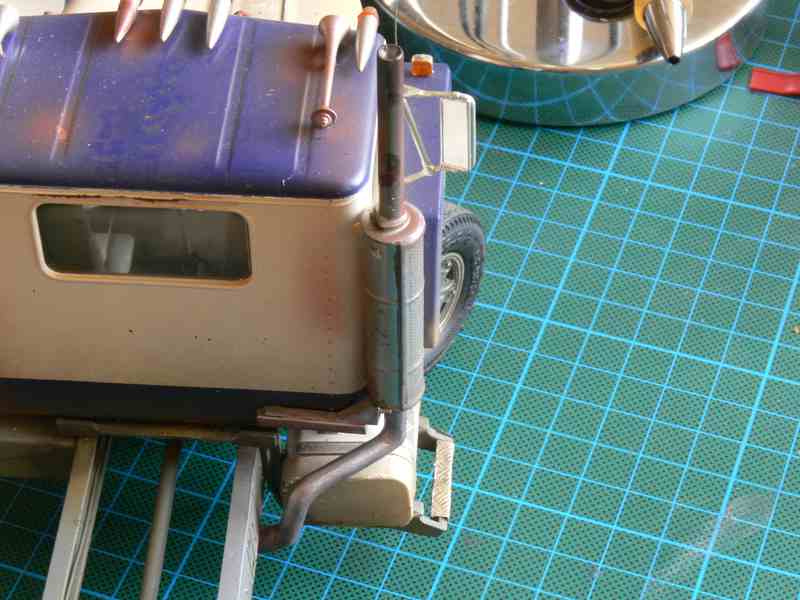

Servus allerseits,
Etwas ging es dann auch bei meiner Baustelle weiter, z.Z. aber nur in wirklich kleinen Schritten, aber das macht so gesehen nichts, gerade wenn es dem Ende entgegen geht sollte man sich immer Zeit lassen.
Aber gut, als erstes wurde heute das Verbindungsrohr, zwischen Auspuff und Krümmer, eingeklebt.
Dann wurde der Staukasten montiert, also verklebt, allerdings ist er durch seine Asymmetrie leicht links lastig und so habe ich einfach meine Gun als Gewicht benutzt um ihn an Ort und Stelle zu halten.
Nach dem der Kasten dann abgebunden hatte, kam noch die Randaleleuchtenleiste (tolles Wort... :abhau: ) an ihren Platz.
So sieht der Laster nun von der Seite her aus und 50% sind somit fertig.
Dann habe ich noch mit der Alterung des Wreckeraufbaus angefangen, aber heute nur ein paar Kratzer angebracht. Da wird es dann nach und nach in den nächsten Tagen weitergehen.
So, zum Abschluss für heute noch ein Bild von vorne, ich finde diese riesen Schnauze hat schon was beeindruckendes, oder...
Das war es dann für heute, bis die Tage,

Die alten U.S.Trucks haben einfach mehr "Persönlichkeit/Ausstrahlung" wie neuere,keine Frage :ok: .
Die von Dir gebauten Staukästen sind toll geworden und das ganze Truckmodell sieht sehr authentisch aus,gerade wegen der Alterserscheinungen.
Soso,irgendwann kommt sowas als sattelzug...man bleibt neugierig ;)

Servus Freunde,
Gestern ging es dann auch bei mir wieder etwas weiter, ich habe zuerst mal dem Wreckeraufbau ein paar Kratzer, Risse und dann auch schon ein paar Rostspuren verpasst. Das sah dann schon mal so aus.
Tut irgendwie, auch immer wieder weh, eine Lackierung zu zerstören. Dann habe ich den Rest meines weißen Decalpapiers, auf einem DIN A4 Blatt, mit Tape, fixiert und zwei Firmeninterne Nummern angefertigt und aus gedruckt. Diese wurden dann links und rechts am Aufbau angebracht.
Und dann war da ja noch der Luftfilter, welcher Lackiert und eingebaut werden wollte. Den hatte ich schon vor ein paar Tagen mit Alu lackiert, dann abgeklebt und die Gummiteile vom Rohr und den Deckel mit seidenmatt schwarz lackiert. Nach dem Trocknen gab es dann auch hier noch etwas Schmutz und das Teile konnte dann in den Motorraum eingeklebt werden.
Heute Morgen habe ich dann angefangen, den Aufbau mit seinen Alterungsspuren zu versehen. Zuerst wurde hier und da mit etwas Rostfarbe genebelt, danach mit seidenmatt schwarz und zum Schluss dann noch mit meiner Dreckmischung und das schaute dann so aus...
Dann hieß es WARTEN, was mir durchaus schwer gefallen ist und dann kam aber was nun kommen musste, der Aufbau wurde auf das Fahrgestell gesetzt. Ich, für meinen Teil bin sehr zufrieden, aber macht euch selbst ein Bild davon.
winke, winke... :grins:
Aber fertig ist er noch nicht, da fehlt ja noch die Beleuchtung am Aufbau und vor allem wollen die Seile ja noch gewickelt werden. Ein zwei Ösen müssen auch noch angefertigt werden und dann muss das alles noch an seinen Platz, aber nicht mehr heute!

Donnerstag, 28. April 2016, 14:19
Nah Bernd, da sieht alles sehr gut und stimmig aus!
Auch die Alterung und verschmutzung ist dir sehr gut gelungen, Klasse!
Die geklapte Haube finde ich auch ein Tolles Detail. :thumbsup:
Kommt er auch nach Wettringen? ;)
Grüß Hermann. :wink:

Servus zusammen,

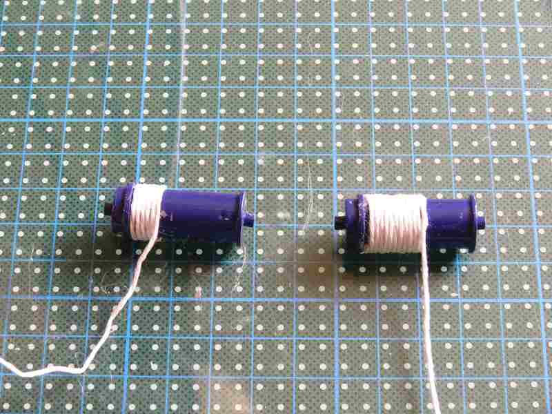

Da ich in den letzten Tagen nicht all zu viel Zeit bzw., anderes im Sinn und zu tun hatte, ging es auch am Wrecker nur sehr langsam weiter, aber zu einem Abschluss bin ich dann doch gekommen.
Zuerst aber noch ein paar Kleinigkeiten, die angebaut werden wollten. Die Geschichte mit dem Stahlseil, hat dann leider doch nicht so funktioniert wie gedacht, hier war immer noch zu viel Spannung im Spiel, so das letztendlich Plan B zum Zuge kam und ich mich für einen Kochbindfaden, mit 1mm Durchmesser, entscheiden habe.
Dieser wurde dann mit ganz normalen Uhu an den Seiltrommeln befestigt und farblich behandelt. Auch musste dann noch eine Öse angefertigt werden, mit der dann das Seil, welches den Kranbalken hält gebaut werden und der Kranhaken brauchte noch eine Anpassung. Die BA vom Wrecker sagt hierzu ganz lapidar, mach nen Doppelkonten zum befestigen... das wollte mir aber so doch nicht gefallen, also wurde eine Öse aus 0,8mm Messingdraht gebogen und in ein kurzes Röhrchen eingeklebt, das ich vorher eingesägt hatte. Auch der Kranhaken wurde in so einem Röhrchen, eingeklebt, das Röhrchen ist Evergreen Rundmaterial mit 3mm Durchmesser.
Nun mussten noch die Rückleuchten angebracht werden, dazu habe ich mir erst einmal 6 runde Stücke aus BMF gestanzt, dazu habe ich einen ganz normalen Bürolocher genommen. Die Runden BMF-Teile kamen dann in die Vertiefungen am Aufbau. Danach wurden dann die roten Glasteile mit Kristal Clear eingeklebt.
Heute Morgen habe ich dann die untere Seiltrommel eingebaut, das Seil entsprechend gekürzt und mit der Öse verbunden.
Nachdem hier der Kleber ausgehärtet war, wurde dann die obere Seiltrommel eingebaut, das Seile selber wurde an der Umlenkrolle verklebt und nach unten hin abgespannt und konnte in ruhe aushärten.
Als dieses dann auch ausgehärtet war, wurde das Seil gekürzt und der Kranhaken mit Sekundenkleber befestigt.
Als letztes Teil, in diesem BB, wurde dann das Abschleppgeschirr eingehangen, das allerdings nicht verklebt wurde.
