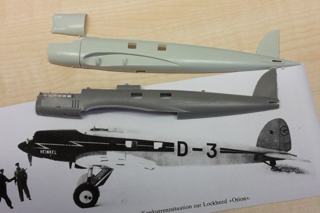

Das hat meinen Ehrgeiz geweckt und ich habe mit in den Kopf gesetzt, diese Maschine zu bauen.
Auf dem Markt gibt es zwei Bausätze für die He-70 Blitz in 1:72:
  • Die He-70 G1 von Revell (Eine Wiederauflage eines Matchbox Bausatzes von Beginn der 1980er Jahre)
  • Die He-70 G1 von ICM (erstmals 2008 erschienener Bausatz)
Nachdem beide Bausätze im günstigen Investitionsbereich liegen, habe ich Sie mir beide besorgt. Im Netz gibt es genügend Bausatzvorstellungen, so dass ich mir das hier spare. Dem Revell Bausatz sieht man sein Alter schon ein wenig an. Er hat weniger Details (insbesondere im Motor- und Cockpitbereich) aber erscheint trotzdem ganz brauchbar. Der ICM ist filigraner.
Laut Literatur war die G1 Version um 50 cm länger als die A Version. Aus diesem Grund habe ich eine Zeichnung und ein Foto des Vorbilds (A-Baureihe) auf den Maßstab 1:72 verkleinert um die Abweichung mit den Rümpfen der Modelle zu vergleichen. Erstaunlicherweise scheinen die Modelle aber eher zu kurz, als zu lang zu sein! Da die Abweichung aber nur etwa 2-3 mm beträgt, werde ich das so lassen.
ICM Rumpf
Revell Rumpf
Auch bei den Flügen (diese wurden zwischen den Baureihen nicht geändert) gibt es Abweichungen zwischen Modellen und Zeichnungen. Die Modellflügel scheinen schmaler und dafür aber in der Spannweitelänger zu sein. Aber alles im tolerierbaren Bereich.

Für den Umbau ist natürlich die Gestaltung des Führerstands entscheidend. Hinter der Cockpitverglasung gibt es eine stromlinienförmige Abdeckung in Tropfenform. Auf dem Foto kann man die unterschiedliche Konzeption der Bausätze gut erkennen. Bei ICM ist der Bereich dreigeteilt, der vordere Teil ist in die Rumpfhälften integriert, der hintere Teil besteht aus einer zusätzlichen Abdeckung. Insgesamt ist die Abdeckung relativ breit (im Vergleich mit den Vorbildfotos). Das liegt wahrscheinlich daran, dass aus dem gleichen Bausatz auch eine Militärversion mit hinterem MG Stand gebaut werden kann. Bei Revell besteht die Abdeckung aus einem einzigen, relativ schmalen Teil mit den angrenzenden Rumpfflächen.
Ich habe mich am Ende für den ICM Bausatz entschieden, weil er einfach detailreicher und für mich insgesamt stimmiger ist.

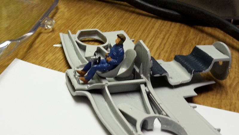

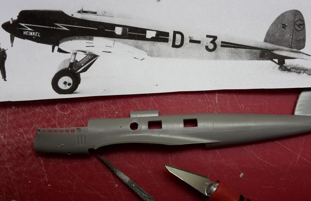

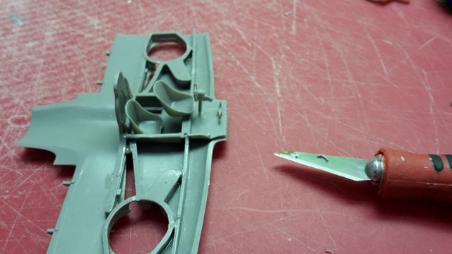

So jetzt geht es aber endlich richtig los: ICM hat Fahrwerk und Cockpit in einer Baugruppe zusammengefasst:
Interessanterweise ist der Pilotensitz im Bausatz schon seitlich verschoben. Das vereinfacht die Sache! Hier darf der zukünftige Pilot Platz nehmen:
Bei der V2 gab es einen separaten Sitz für den Funker. Auf diesen wurde bei den späteren Versionen verzichtet und dadurch konnte die Cockpitverglasung in die Mitte des Rumpfes wandern.
An der linken Rumpfseite habe ich eine zusätzliche runde Scheibe ausgeschnitten.
Und hier die erste Passprobe mit dem Rumpf.
Soweit für heute. Freue mich auf Euer Feedback.

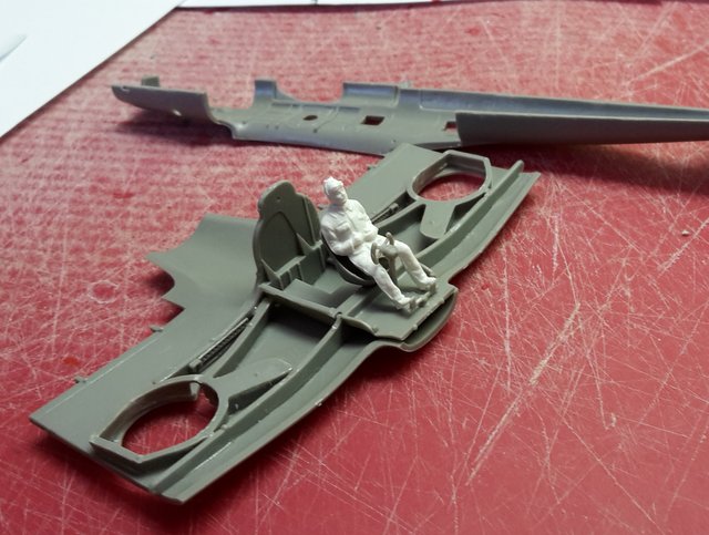

So und nun geht es weiter. Den Cockpitbereich habe ich nach der Grundierung in Hellgrau noch farblich leicht gestaltet (Steuerknüppel, Pedale, Sitzpolster der Passagiere). Vom Innenraum wird man am Ende kaum etwas sehen, aus diesem Grund alles sehr zurückhaltend.
Der inzwischen bemalte Testpilot hat schon mal Platz genommen.

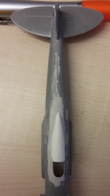

In beide Rumpfhälften habe ich die Verglasung eingebaut und dann beides zusammengeklebt. Von der Passung ist es ganz OK, die Spalten mit etwas Spachtelmasse auszugleichen.

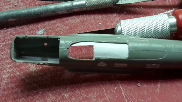

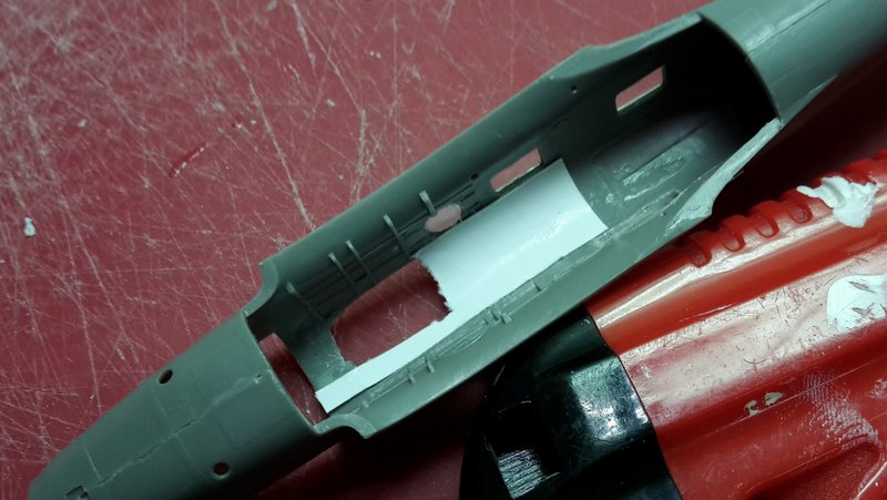

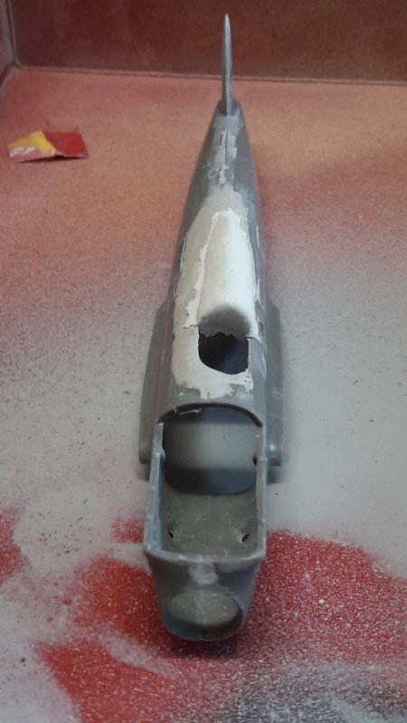

Nun kommt der spannendste Teil. Der große Ausschnitt in der Rumpfoberseite muss neu aufgebaut werden. Dazu habe ich von unten einen dicken Papierstreifen eingeklebt. Es handelt sich um Prospektpapier welches auf beiden Seiten beschichtet ist. Dadurch sollte es von der Spachtelmasse nicht durchweicht werden. Gleichzeitig ist es flexibel genug, um sich an die runde Rumpfform anzupassen.
In mehreren Schichten habe ich dann Spachtelmasse aufgetragen. Ich habe die von Revell und die trocknet relativ flott. Nach zwei Tagen Trocknung begann dann die Schleiforgie. Um die Strukturen zu schonen, habe ich alles Umliegende abgeklebt.
Das Endergebnis sieht gut aus. Ganz genau sieht man das ja meist erst nach der ersten Grundierung.
Ich habe aber gleich weitergemacht. Aus Modelliermasse habe ich die hintere Kabinenhaube geformt. Beim Vergleich mit den Zeichnungen und Fotos scheint es mir von den Proportionen zu passen. Als nächstes muss der Bereich aber nun gründlich geschliffen werden.
Davon dann demnächst mehr…

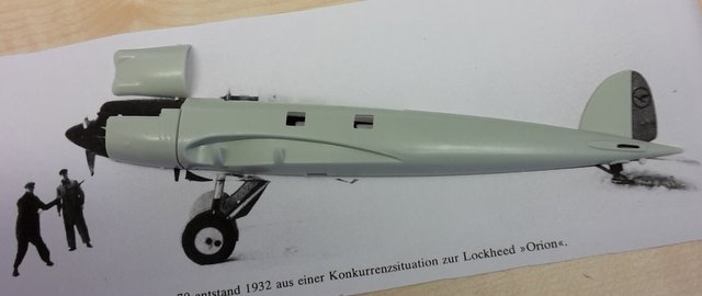

Gestern Abend bin ich ein wenig zum basteln gekommen und hier die aktuellen Fortschritte:

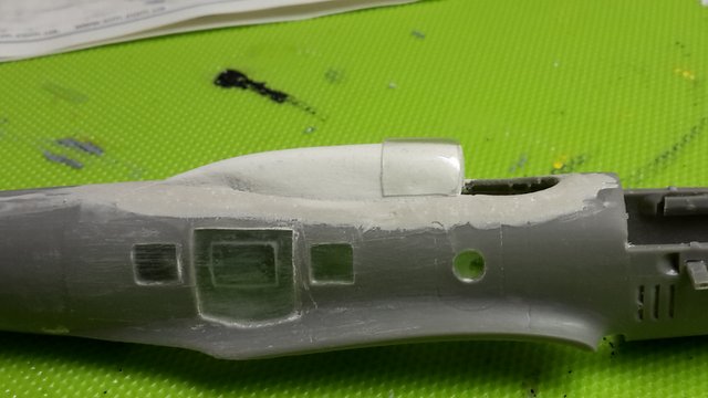

Bei meiner nachgebauten seitlich verschobenen Kabine war viel Schleifarbeit zu verrichten. Dazu habe ich flexible Nagelfeilen aus dem Drogeriemarkt genutzt. Die gibt es in verschiedenen Körnungen und sind bei runden Formen gut einsetzbar.

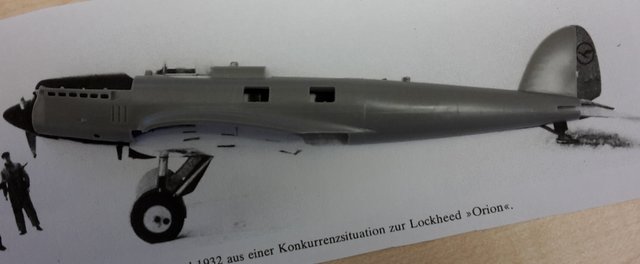

Hier ein Originalbild, bei dem man den asymmetrischen Aufbau gut sehen kann:
Hier nun mein Ergebnis:
Die Form gefällt mir ganz gut. Insgesamt scheinen mir die Dimensionen der Haube noch zu groß. Was meint Ihr? Ich würde versuchen generell noch ein paar mm abzutragen.
Die Bausatz-Glasscheiben für den Rumpf haben nicht wirklich gut gepasst :thumbdown: . Um sie plan in die Rumpfoberfläche zu bekommen, war sehr viel Schleifarbeit notwendig. Die He-70 war extrem auf Aerodynamik ausgerichtet und es würde ihr schlecht zu Gesicht stehen, wenn da Glasquader aus dem Rumpf heraus stehen. Jetzt sind die Scheiben natürlich entsprechend verkratz und ich habe eine neue Baustelle. Ich habe alles mit 1000 Schleifpapier nachgearbeitet und würde nun versuchen mit Bodenversiegler (habe hier eine Flasche Emsal Parket Boden-Pflege) zu arbeiten. Oder soll ich lieber noch ein feineres Schleifpapier besorgen?

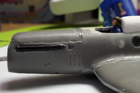

Sehr spannend bei der V-2 der Heinkel ist die Gestaltung der Abgasvorrichtung. Nach den mir vorliegenden Fotos scheint es hier ebenfalls einen asymetrischen Aufbau zu geben (Ist bei den späteren Serienmaschinen nicht mehr so!). Auf der rechten Seite stehen die Auspuffrohre waagrecht aus dem Motor. Auf der linken Seite scheint eine Art Rohr/Schlauch mit Öffnung nach vorne eingebaut zu sein. Darüber ein Abdeckblech. Gibt es im Forum einen Experten, der die Hintergründe dazu weiß? Aus der Literatur wird nur klar, dass bei den Versuchsmaschinen verschiedenen Motoren erprobt wurden. Hier die Fotos:
Ich habe versucht diesen Aufbau mit einem kleinen Kunstoffröhrchen nachzubauen. Als nächstes würde ich noch das obere Abdeckblech nachbauen. Weiß noch nicht ob mit Papier oder mit Spachtelmasse.
Auf den Originalfotos scheint die Verglasung der späteren Serienmaschinen deutlich flacher und breiter gewesen zu sein als bei der V-2. Aus diesem Grund werde ich nicht die Bauteile aus dem Bausatz verwenden. Aus Verpackungsmaterial habe ich etwas nachgebaut. Was meint Ihr, passt das so?
Zum Schluss wurde noch die Motorabdeckung angeklebt. Wollte auch nicht wirklich passen, aber man hat ja passende Werkzeuge.

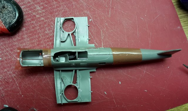

  • »luft-hansa« ist der Autor dieses Themas
Beiträge: 106
Realname: Torsten
Wohnort: Mittelfranken
Sonntag, 12. Juni 2016, 18:37

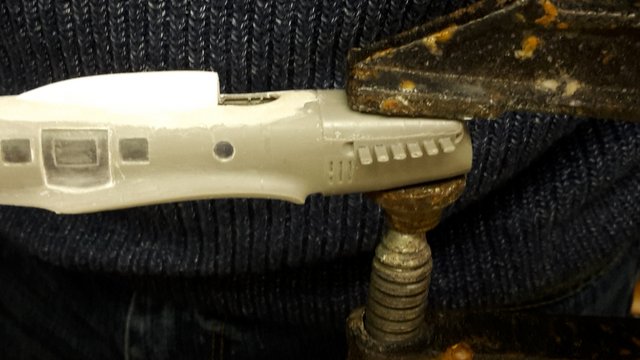

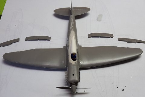

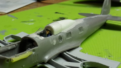

So nun ging es ein wenig weiter. Die Haube habe ich noch ein wenig angeschliffen und jetzt passt es auch mit den Dimensionen. Die Delle wurde dabei auch beseitigt. Dirk danke für Deinen Tipp mit der Schiebelehre. Liegt an sich in meiner Werkzeugbox, nur dran denken muss man halt auch.
Bei der Verglasung bin ich wie vorgeschlagen vorgegangen. Das hat relativ gut geklappt. Von Außen ist die Oberfläche schön glatt. Leider sind die Scheiben aber auch von innen nicht wirklich sauber. Da kommt man nach dem Einbau aber mit den Feilen nur sehr schwierig ran. Ich habs versucht und es sieht auf jeden Fall besser aus, wie davor. Das Endergebnis wird man dann erst nach dem Lackieren gut beurteilen können.
Als nächstes wurde nun das Rumpfunterteil mit der Inneneinrichtung und den Flügelwurzeln eingeklebt. Richtig gut passen tut es leider nicht und es entsteht beim Eindrücken eine hohe Spannung. Entweder springt es dann vorne oder hinten am Rumpfübergang raus. Habe versucht die Ursache zu finden, aber war nicht sonderlich erfolgreich. Mit Schraubzwingen und reichlich Kleber habe ich es dann das Teil in Form gepresst. Nach zwei Tagen Trocknung hat es auch gehoben.
Insgesamt ist die Passgenauigkeit des Bausatzes nicht berauschend. Das zeigte sich jetzt auch beim Ankleben der Flügelteile. Leider entstehen in den Zwischenräumen ziemliche Spalten. Das wird alles noch eine gute Schleifarebeit :ok: :ok: :ok: . Dazu muss jetzt der Kleber aber erst einmal gut durchtrocknen.
Der Umbau am Motor hat mich nicht überzeugt. Also alles wieder abreisen und ein neuer Versuch mit einem dünneren Plastikschlauch. So gefällt es mir nun besser.
Die Gesamtkontur des Blitzes lässt sich aber nun gut sehen. Wirklich ein bildschöner Vogel. Habe mal den Propeller drauf gesetzt. Beim Fotografieren ist mir dann aufgefallen, dass die Höhenruder nicht richtig waagrecht ausgerichtet wurden. Da muss ich noch einmal ran.
Beiträge: 106
Realname: Torsten
Mittwoch, 29. Juni 2016, 19:57

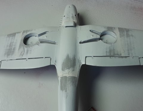

Es geht nur zäh voran. Lieber Dirk, dass Du bei dem Bausatz von einer Diva geschrieben hast, kann ich inzwischen gut nachvollziehen!
Die verschiedenen Bauteile passen häufig nicht besonders gut zusammen. An den Flügelunterseiten und am Rumpf gibt es große Lücken.
Da heißt es Mörteln und Schleifen und Mörteln und Schleifen und Schleifen und Schleifen und Schleifen :roll: :roll: :roll:.
Für die Fenster habe ich aus Maskierband eine Abdeckung zugeschnitten. Die Masken habe ich nach dem Foto noch stärker parallel ausgerichtet. Auf den Fotos fällt einem vieles besser auf, als beim direkten draufschauen
Und dann nach der ersten Grundierung sieht man, dass es immer noch nicht passt. Besonders ärgerlich sind die Dellen auf der Haube hinter dem Cockpit. Irgendwie muss das Material mit dem Lack reagiert haben, nach dem Schleifen war es glatt wie ein Babypopo :bang: .
Bei dem kleine Maßstab möchte ich aber nicht pfuschen. Alles war bei der Heinkel auf Aerodynamik getrimmt - da sehen Ecken und Kanten blöd aus. Es gibt auch kein Tarnmuster, mit dem man manchmal so einiges kaschieren kann.
Also wieder schleifen.
Konkrete Farbangaben zur D-3 habe ich nirgends finden können. Auf den Fotos sieht es für mich eher nach einem glänzenden Hellgrau, als nach einer Metallfarbe aus. Ich habe mich für Hellgrau Seidenmatt von Revell 36371 entschieden.
Gestern habe ich mich dann an die Beschriftung gemacht. Vieles lässt sich mit den beiliegenden Decals abdecken. Die Nummerierung D- 3 allerdings nicht. Habe mir in zweistündiger Arbeit den Schriftzug am PC nachgebaut, damit ich entsprechende Decals drucken kann. Sieht fast aus wie das Vorbild :) .
Aktueller Baubericht He-70 Blitz Rollout: Flugfeld und JU-52/3m SELANDIA
