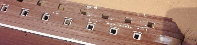

nachdem ich das lange Wochenende inklusive schönem Wetter dazu genutzt habe, den Garten auf Vordermann zu bringen, konnte ich mich wieder meinem englischen Franzosen widmen. Es ging daran, mit dem Einsetzen der Trempelrahmen zu Beginnen. Ich habe 6x6mm Vierkantrohr (Evergreen) genommen und links und rechts je einen Streifen 0,25mm-Polysheet angeklebt. Oben und unten wurde je 0,1mm abgeschliffen so das am Ende ein Vierkantrohr mit 6,5x5,8mm dabei heraus kam, gem. Mondfeld die richtigen Dimensionen für 36er Stückpforten.. Nach der Methode, die Sweaty hier in seinem Baubericht sehr schön beschrieben hat habe ich dann die ersten drei Trempelrahmen der unteren Batterie eingesetzt:

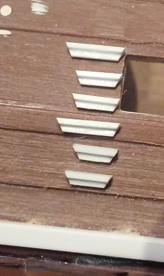

Die vorderen drei 36er-Stückpforten an Steuerbord. Das Bild täuscht, alle Trempelrahmen sitzt gleich tief, gut zu sehen beim Linken.
Wenn alle Trempelrahmen gesetzt sind kommt das finale Säubern (Kleberreste entfernen, Entgraten der Kanten etc.).
Da ich lieber ein paar Sachen parallel mache und nicht nur stundenlang Trempelrahmen zu schleife, habe ich mir ein paar Gedanken zur Außentreppe gemacht. Die hellersche Treppe ist ja der Außenwandschleiforgie zum Opfer gefallen. OK, kein wirkliches Opfer, da die Treppe wirklich hässlich war. Ich habe mich an diesem Bild der Victory orientiert:

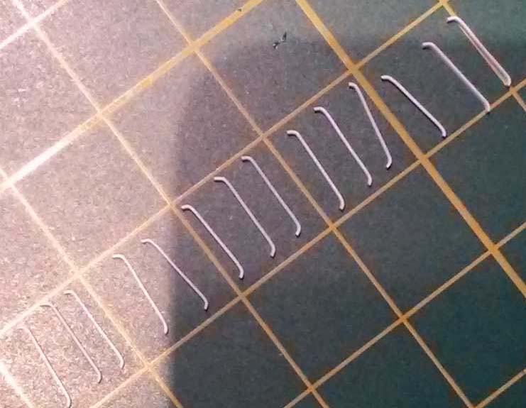

Nachdem die letzten Trempelrahmen im unteren Batteriedeck eingesetzt waren und die Rumpfaufdopplung im oberen Batteriedeck den ersten Schliff bekommen hat (Spachteln und Feinschliff an beiden Batteriedecks fehlt noch) habe ich mich den Rigolen des unteren Decks gewidmet.

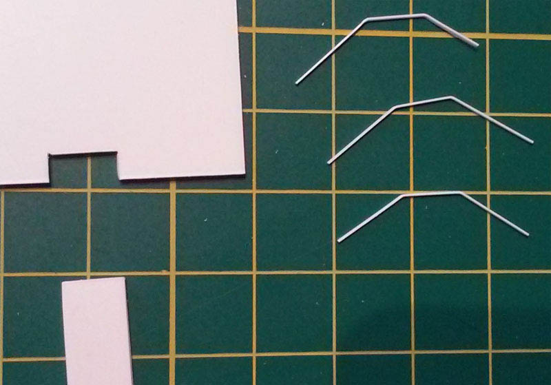

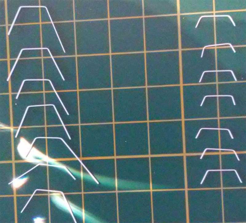

Angeregt von der Recherche auf gaaaaanz vielen Bilder habe ich mich für eine Breite von 7,5mm entschieden und als erstes eine Biegeschablone in dieser Größe angefertigt, in der ich dann 0,26x0,58mm Evergreen-Leisten vorgebogen habe.
Die Rohlinge wurden dann immer ein bischen weiter gebogen und ein grob gekürzt. In der langen Version erfolgte das Biegen noch mit Hilfe einer Flachzange, gekürzt dann nur noch zwischen Daumen und Zeigefinger, da ich irgendwie nur hier das richtige "Gefühl" für die kleinen Teile bekam. Das Problem ist nämlich, ein wenig zu viel Druck und schon brechen die Leisten an der Knickstelle. Ich habe bestimmt 30+ Leistenteile Ausschuß produziert um die 14 Rigols zu bekommen.
Nach jedem Biegeschritt wurden die Teile beiseite gelegt und das nächste genommen, da sie die Eigenschaft haben kurz nach dem Biegen wieder ein bischen zurückzugehen. Insgesamt habe ich jedes Teil ca. 8-10 mal gebogen.

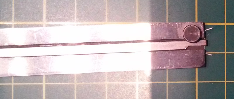

Um sie auf die richtige Länge zu schneiden habe ich die Schieblehre auf 0,8mm eingestellt und den Tiefenmesser als Anschlag benutzt. Geschnitten wurde dann mit einer Rasierklinge.
Hier das Ergebnis. Einzelne Teile wurden dann unter der Lupe nochmals nachgeschnitten, wenn ich die Rasierklinge nicht 100% exakt angesetzt hatte.
Zum Anbringen an den Rumpf habe ich ein kleines Stück Polyleiste auf die Trempelrahmen gelegt und als Anschlag für die Pinzette benutzt. So haben alle Rigols den gleichen Abstand zur Oberkante Stückpforte, nämlich die Breite einer Pinzettenbacke ~1mm.
So, das wars für heute, bis zum nächsten mal...

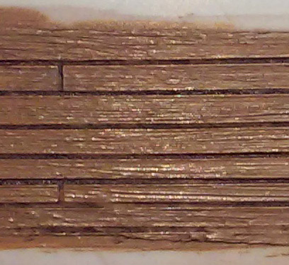

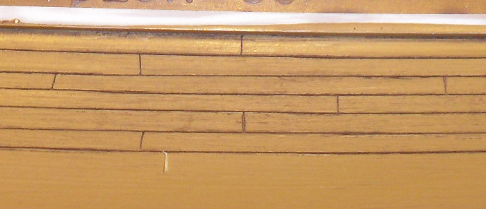

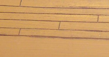

gestern war es soweit. Nachdem bisher alle meine Modell farbtechnisch FVW (Frisch Von der Werft) waren, hatte ich gestern Premiere: ÖLDRAKEN
Als erstes die ganzen Utensilien bereit gelegt: Vandyckbraun Ölfarbe, gekürzten Borstenpinsel, Küchentücher, Wattestäbchenund die ausgedruckte Anleitung von Schmidt. Dann ging es los.
Als erstes eine vorbereitete Spielwiese auf einem Polysheet. Diese war mit Revell 88 lackiert und hat Planken eingraviert. Ölfarbe mit dem Pinsel aufgetragen und einmassiert. Nach einer Zigarettenlänge Antrockenzeit vorsichtig mit Küchentuch und Wattestäbchen die Farbe wieder abgenommen. Hier das Ergebnis:
Als nächstes habe ich meine zweite Spielwiese, die Innenseite des Rumpfes, auf die gleiche Weise bearbeitet:
Ich finde, das sieht schon richtig gut aus. Auf dem Bild auch gut zu erkennen, der Unterschied zwischen der Originalfarbe und dem "gedrakten" Bereich. In natura kommt die gedrakte Farbe noch besser raus.
Meine Erfahrungen bei der ganzen Aktion:
  1. Auch wenn es ein komisches Gefühl ist, drauf mit der Ölfarbe
  2. Meine Plankengravur sollte ein wenig dünner sein
  3. Ich mach das jetzt immer!
Jetzt bin ich auf eure Meinung gespannt.

Nein, Scherz beiseite, es freut mich, dass du Gefallen an dem Verfahren gefunden hast. Es ist nicht so aufwändig und schwierig, wie man vielleicht glaubt. Tatsächlich ist die Ölfarbe viel einfacher zu handhaben als viele anderen Farben, weil sie sich auf dem Untergrund gewissermaßen verschieben lässt.
Zur Gravur. Es gibt viele verschiedne Garvierstichel. Nicht alle sind gleich geeignet. Ich zeige demnächst mal den, auf den ich schwöre. Und nach der Gravur sollten die Fugen mit dem Glasfaserradierer gesäubert werden, damit sie nicht so canyonhaft sind. Die Herstellung einer richtig schönen Holz-Polyfläche ist kein Mysterium, erfordert aber einen gewissen Arbeitsaufwand. Dabei gilt auch hier: Wenn man weiß, wie's geht, geht es leicht und schnell.
Weiter so!!
Und vielleicht probierst du noch andere Humbrol Farben aus, z.B. 63 und 94.

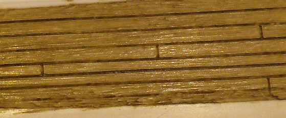

wie versprochen ein paar Bilder mit höherer Auflösung. Teilweise neu von der Digicam, teils die Alten. Alles sind Ausschnitte um auf die 75KB max. hier im Forum zu kommen.
Je nach Cam und Licht (1-5 Digicam, 6 Handy) wirken die Farben ganz anders. In Natura sieht es nochmals anders aus. Ich versuche mal Fotos bei Tageslicht ohne Blitz zu machen.
