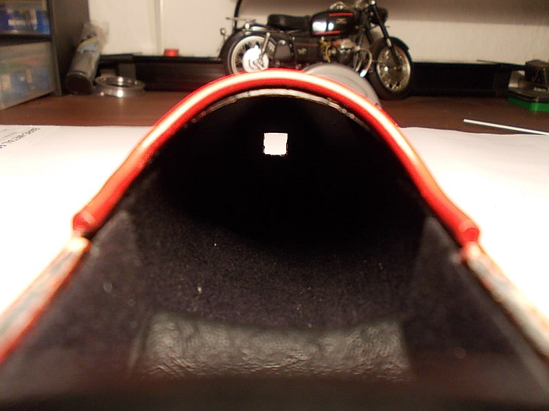

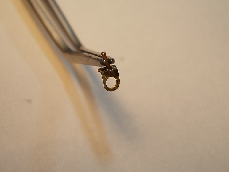

Der Halter am vorderen Schutzblech für den Bremszug . Muß man nicht haben ,beruhigt aber das Gewissen.

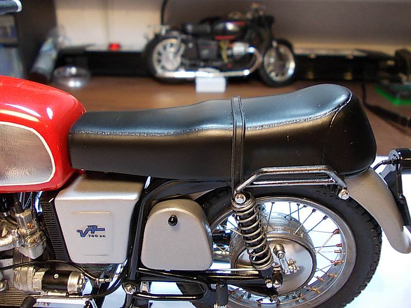

Die Sitzbänke. Im Hintergrund mit dem Protar-Sitzbezug. Ist ein sehr schönes Teil ,aber diesen abgesteppten Bezug gab es leider erst ab der 850 GT / Modelljahr 72 . (Auch noch eine V7-Version,welche mir unter den Nägeln brennt....
Rechts das Unterteil ooB ,im Vordergrund das überarbeitete Teil Die Nähte sind mit einem kleinen Kugelfräser eingraviert. Die Lage der Nähte variiert je nach Baujahr ,aber das lasse ich lieber weg ,sonst erschlagt ihr mich noch .

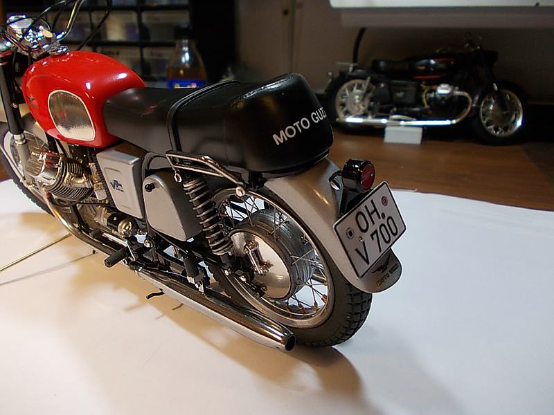

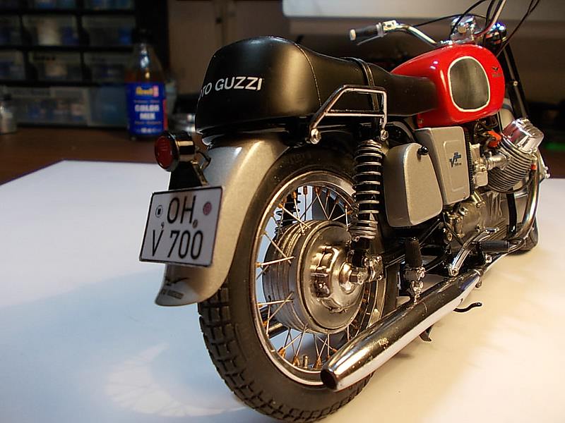

...und so sieht`s angebaut aus .

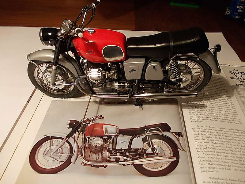

Modell und Vorbild ; Vorbild ist allerdings Bj. `67 und Modell `69 ,daher einige kleine Unterschiede.

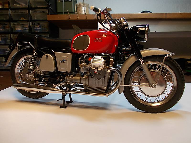

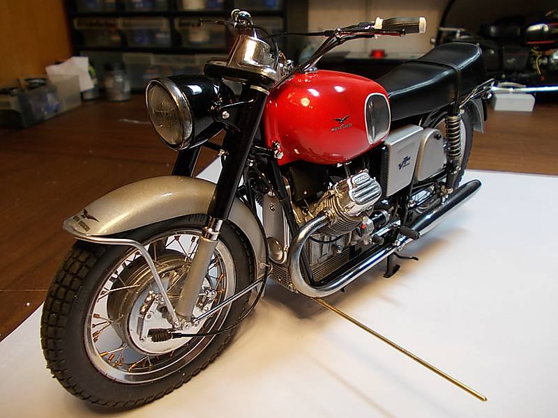

Die Seitenbacken des Tanks habe ich mit BMF auf weißer Folie dargestellt . Oob haben diese einen schwarzen Rand (ist richtig bei weißer Lackierung) ,daher mußte ich mir was einfallen lassen . 100%ig zufrieden bin ich nicht , aber besser hab` ich´s echt nicht hingekriegt... In der Vitrine wird es wohl o.K. sein,aber hier im Makro ,na ja...
Der Guzzi-Geier ist beim roten Tank silberfarben, beim weißen und silbernen Tank in Gold. Der Zündschlüssel mit Messingplakette steckt auch schon.
