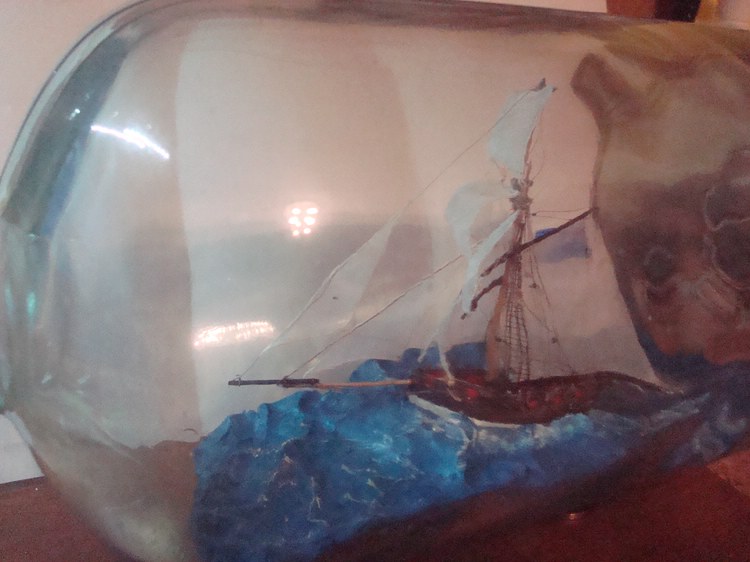

Einige von Euch werden sich vielleicht noch an meinen
Marienekutter „FLY“ erinnern, dessen Bau ich hier im Forum gezeigt hatte. Nach
dem die Freude über den gelungenen Einbau in die Flasche verflogen war, stellet
ich einen gravierenden Mangel fest. Das Glas der Flasche war derart verzogen,
das von den Details des Schiffes nichts mehr zu sehen war. Das ärgerte mich.
Auch das Glas war irgendwie nicht richtig klar. Leider habe ich das viel zu
spät bemerkt.

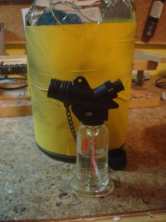

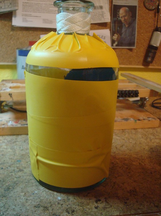

Da die Flasche zerstört werden muss, umwickele ich sie mit
Klebeband. Sicher ist sicher. Nicht das eine Scherbe mein Schiff beschädigt.
Der Plan ist, einen mit Feuerzeugbenzin getränkten Faden um
den Flaschenkörper zu wickeln und anzuzünden.
Dann mit kaltem Wasser
abschrecken und die Flasche an dem entstandenen Spannungsriss entlang öffnen.
Hat nicht funktioniert.
Plan B war dann direkt die
Flamme des Brenners auf das Glas zu halten. Das gibt zwar keine glatte Bruchkante, aber
die Flasche ist ja sowieso hin.
Und da ist sie wieder an der frischen Luft.

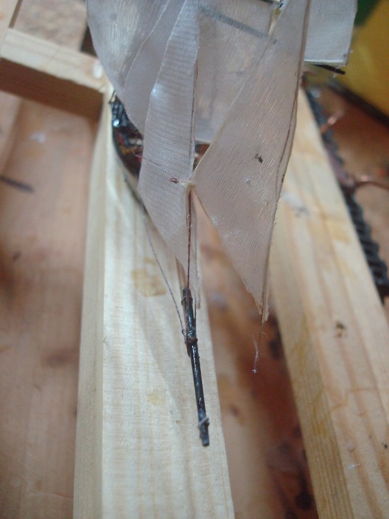

Mit einem Tropfen Ponal auf die Helling geklebt, wartet sie
jetzt erst mal auf die Bestandsaufnahme. Das der Mast sich in seinem Fuß drehen
lässt, habe ich schon festgestellt. Das ist schon mal gut, so lässt er ich
leichter ausbauen. Arbeit ist so schon genug da.

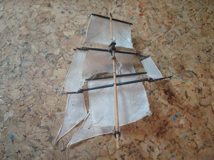

Die "FLY" klebt inzwischen fest auf ihrer Helling und ich kann daran gehen den Mast zu entfernen.
Ich hatte gehofft, mit Aceton die Klebestellen lösen zu können. Das klappte nicht. Also einige beherzte Schnitte mit dem Skalpell und der Mast war frei.
Jetzt heißt es Löcher nachbohren und neue Ösen für die Fadenführungen machen.
also bis dann.
