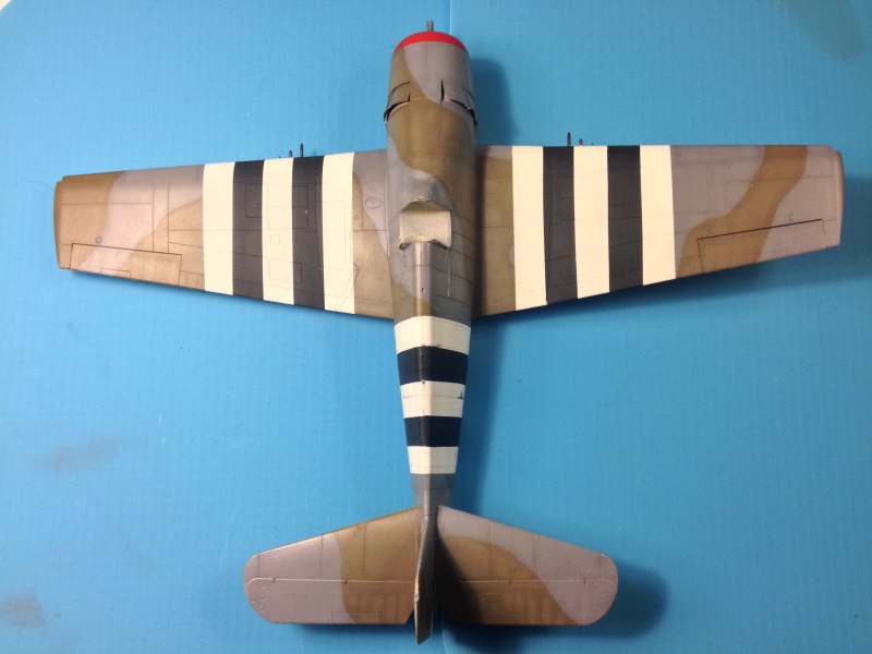

Invasionsstreifen
Invasionsstreifen sind aufgetragen...nicht ganz ohne Probleme und Nacharbeiten :bang:

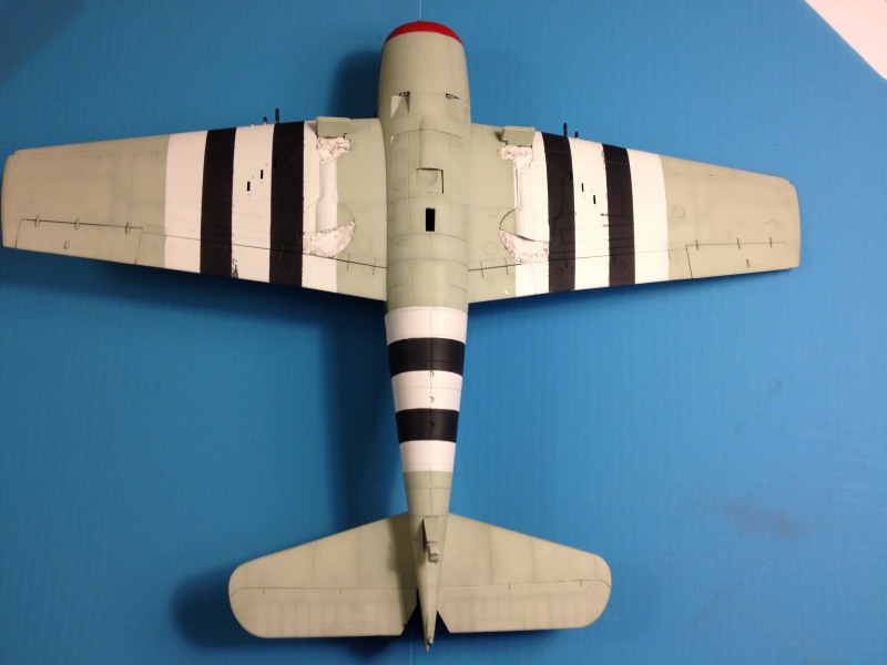

Bild 1 u 2: Die ganze Geschichte mal im Gesamtüberblick. Nachdem das Weiss lackiert war wurden die schwarzen Streifen im selben Verfahren wie die weissen Flächen maskiert und gesprüht. Als Farbton nahm ich hier VAL MA RLM 66 mit etwas REV 08 abgedunkelt. Von der Farbgebung bin ich zufrieden. Noch etwas grell, aber ist ja noch net fertisch.
Leider ist der mittlere weisse Streifen in seinen Dimensionen auf beiden Tragflächen doch etwas breit geraten. Mal sehn, ob ich das so lasse oder nochmal dran gehe. Aber, für´s erste Mal Streifen ziehen bin ich eigentlich ganz zufrieden. Keine großen Unterläufer von Farbe unter das Tape und gerade sieht´s auch überwiegend aus.

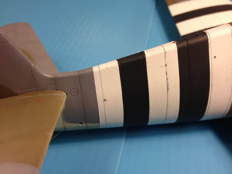

Bild 3 u. 4: Aber gehen wir mal etwas ins Detail. Punkt 1: ich hasse weisse Farbe. Wir werden einfach keine Freunde. Die Tragflächen waren problemlos, vom Sprühen bis zum Spritzbild alles ok. Dann ging´s an den Rumpf. Notiz: gleiches Farbgemisch im gleichen Farbtopf an gleicher Airbrush. Nicht nachgefüllt, nichts. Bild 3 und 4 zeigt das Ergebnis des getrockneten Weisslacks (ModelMaster Acryl SG weiss). Was zum Teufel ist da passiert? Als ich hin und her überlegte, was ich damit jetzt mache, fiel die Idee komplett ablacken und neu definitiv aus. Habe dann versucht, mit Schmirgel das Ganze auf den Decklack zu reduzieren. Hat nur so semi geklappt. Etwas besser ist es geworden. Und die abgeschmirgelten Stellen....je länger ich draufstarrte, desto deutlicher wurde die Idee: "könnte auch als Lackabplatzer durchgehen". Dafür müsste ich das allerdings an weiteren Stellen (Flügel) fortsetzen. Schaut man sich das Bild in Post 15 an, scheint das nicht zu abwegig :whistling: .
Bild 5: Das passiert, wenn man das Tape zu ruckartig abreisst :bang: . Immer schön langsam und flach nach hinten weg, dann passiert so´n Scheiss auch nicht! Hier werde ich nochmal mit dem Punktpinsel ausbessern.
Alles soweit noch im Rahmen des Machbaren, aber trotzdem ärgerlich.
Naja, hat ja auch niemand hat gesagt, es werde einfach!
So. Jetzt geh ich erstmal einen trinken und denke darüber nach, wie ich weiter verfahre :prost: .

Toller Baubericht bis jetzt. Macht laune dir über die Schulter zu sehen :smilie: . Das mit dem Weiß und dem Maskierband ist glaub ich jedem schon irgenwann mal passiert. Vielleicht stellst du es als Lackabnutzung dar ? Prost :party:

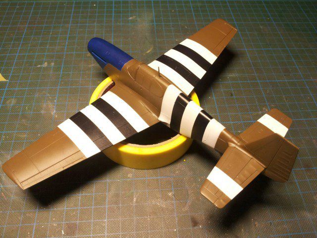

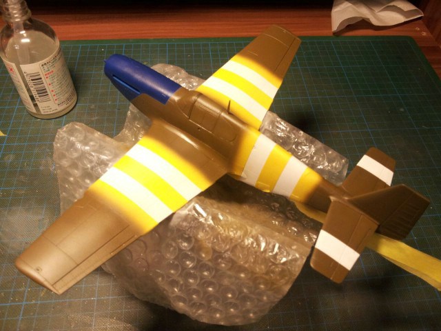

Hallo Nicolas
Schade, dass du so schnell voranschreitest. Bei Invasionsstreifen musst du dir Zeit lassen. Erstens um exakt abzukleben, und zweitens um die einzelnen Farbschichten lange genug trocknen zu lassen.
Dazu kommt noch, dass du einen Überlegungsfehler bei deiner Vorgehensweise gemacht hast. Hört sich jetzt vielleicht hart an, ist jedoch nur gut gemeint von mir, da ich dir eigentlich mehr zutraue ;)
Eure Ideen und Tipps für´s akkurate Abkleben dieser Bereiche wäre mal interessant.
Grundsätzlich empfehle ich dir, dass weiss vor der eigentlichen Lackierung zu brushen. Danach solltest du die Breite der einzelnen Streifen ermitteln und beim Aufkleben des Maskingtapes mit einem Messschieber die Parallelität kontrollieren.
Danach kommt das Preshading und die eigentliche Lackierung.
Anschliessend kannst du das Schwarz lackieren.
Und zum Schluss das Tape entfernen.
Wie du siehst, musst du bei dieser Methode nur einmal maskieren.
Ich hoffe, meine Kurzanleitung hat dir etwas geholfen.
Falls Dich die Bilder stören, werde ich sie umgehend entfernen! Aber Bilder sagen halt mehr als tausend Worte ^^
Grüsse
Carlo

@Carlo82: Top tip :ok: da hab ich was gelernt...

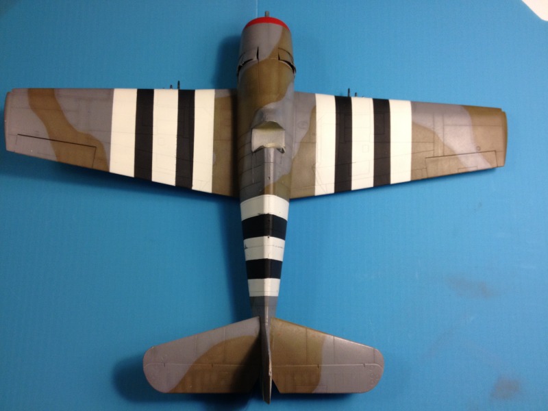

Bild 1: Das Ganze konnte ich nach diesen Worten natürlich jetzt so nicht mehr lassen und musste nochmal an die Streifen ran. Messschieber hatte ich leider nicht zur Hand, allerdings hab ich mal ´n Lineal rausgeholt. Und siehe da... schon erkennt man die Fehler Schwarz auf...äh, farblos. Dann also nochmal abkleben und Farbe drüber. Zwar noch nicht 100%ig, aber 40% näher dran!
Nochmals, @Carlo: Vielen Dank für den Tipp und bei der nächsten Invasion werd ich´s definitiv andersrum und ruhiger machen :ok:

Hallo Nicolas
Freut mich, dass du dich nochmals an die Streifen gemacht hast :ok:
Jetzt schaut es top aus. Wie übrigens der ganze Flieger ;)
Grüsse
Carlo
71
Donnerstag, 28. Januar 2016, 09:29
Hallo Nicolas,
:respekt: , dass du da noch mal dran gegangen bist. Und ja, hat sich gelohnt :ok:
Thorsten
72
Donnerstag, 28. Januar 2016, 10:31
Hey Nicolas,
das Überarbeiten der Streifen hat sich gelohnt. Sieht deutlich besser aus :ok:
Gruß, Daniel :wink:
