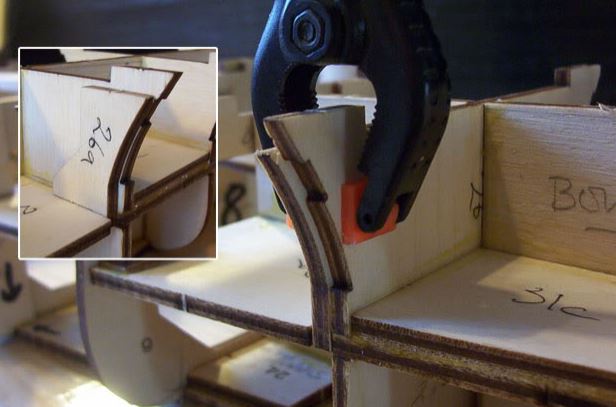

Nur eine kleine Sache ist erwähnenswert, die beiden Spantenverstärkungen 26 a. Die SfSBA gibt für mich keine eindeutige Positionierung her, da ich zuviel Spiel habe um die Verstärkung zu plazieren.
Ich habe mich entschlossen die beiden Verstärkungen aufzuheben und zu einem späteren Zeitpunkt wenn klar ist wo die eigentliche Position ist, anzubringen. Es sei denn jemand hier im Forum hätte ne gute Idee... :wink:
Diese beiden Bilder sollen verdeutlichen, was ich meine..........

26a stellt einen Anschlag für eine Art Unterbeplankung in diesem Bereich dar.
Bei dem englischen Kollegen hier kann man den Berich links gut sehen (er hat 26a hier noch nicht verbaut)
Ich habe es so eingebaut, daß es unten den Seitenholm "verlängert" mittig möglichst dem Spantenverlauf folgt und oben den Anschlag bildet. Also nicht komplett hineingeschoben sonden nur soweit bis Seitenholm und unteres Ende von 26 a fluchten. Kann grade kein Photo machen leider.

Das Problem, das der englische Kollege hat, kann ich gut nachvollziehen und hat mich auch dazu veranlasst das Teil 26a noch nicht anzubringen. Ich werde es nochmal probieren das Teil so einzupassen das es dem Bild entspricht welches du gepostet hast...... :ok: Danke nochmals für deinen Tip....
