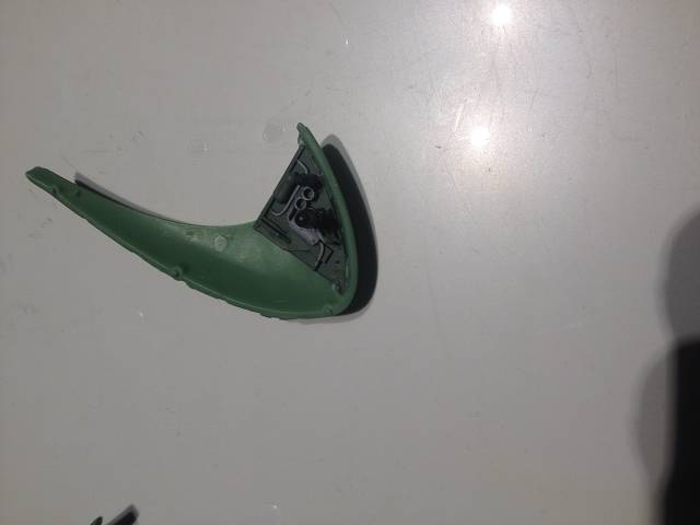

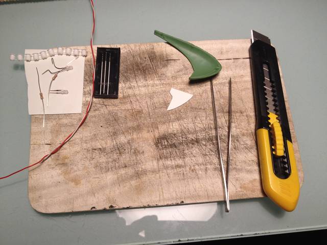

So, gestern habe ich wieder etwas geschafft. Viel Fummelarbeit!
Habe wie schon angesprochen die Füße des Fahrgestell's und die Fahrwerks-Schachtklappen Verziert und Grundiert.
Leider ist hier und da ein bissl von dem Kleber unter den Teilen herrausgelaufen. Aber für das erste mal bin ich zufrieden.
Dann musste ich noch ( Weiß nicht wo die Teile geblieben sind ) ein Bissl Scratch Build betreiben, und zwar die unteren Abdeckungen der oberen "Kanzeln".
Nach nur kurzem Googeln habe ich ein Thread eines anderen Modelbauers gefunden, der mich sehr Beeindruckt hat. Meine Arbeit ist da nicht wirklich annähernd so Fein, und ich bin auch noch nicht ganz zufrieden!
^^ Mein Arbeitsmaterial: 0,75 Palstic-cart, 2 Wiederstände, 2 LED's, Telefondraht und diese komischen Stöpsel, die man in Schrankbohrungen steckt.
Auf der langen Seite muss noch was gemacht werden. Das sieht mir zu Öd' aus. Ein paar Kabel und Rohre auf jeden Fall! Da werde ich mich heute Nachmittag nochmal ransetzten.
Die Beleuchtung muss allerdings bis zum WE warten. habe mir gestern eine " Dritte Hand " bestellt, die ab Donnerstag ankommen soll. Dann ist das Löten doch einfacher ;)

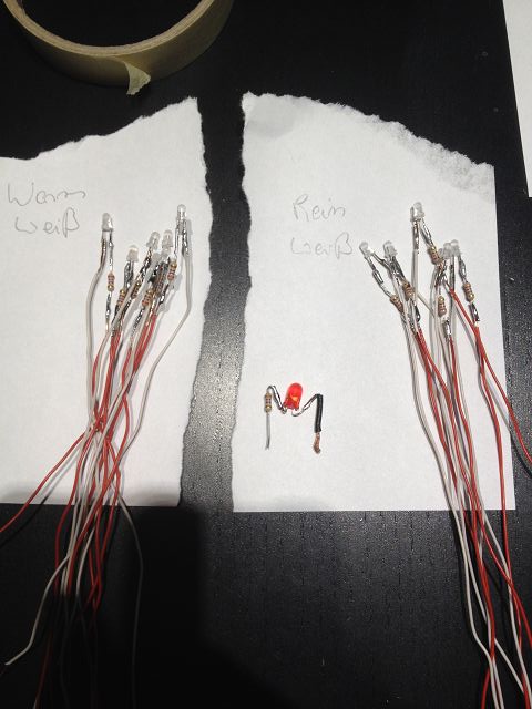

Gestern ( Nacht ) hat sich einiges getan! :) Hab' bis heute morgen um 05:00 an der beleuchtung gesessen. LED's an Wiederstände Löten, Kabel anlöten, einzelne abteilungen abschachteln, LED's mit Heißklebepistole anbringen, Glasfaser verlegen ....
Fangen wir mal hiermit an:
Zuerst habe ich die komplette hülle innen schwarz bemalt, damit das Licht nicht durch das Kunststoff schimmert. Anschließend mit Silber um die LED's meh Lichteffekte zu geben.
Auch habe ich schonmal die Lagerampen einheit Einkeklebt.
Dann die ganzen LED's mit Widerständen und Kabeln versehen. ( Schrumpfschläuche kahmen auch noch drauf ).
Die Dritte Hand ist GOLD wert :)
Hier sind im vorderen Bereich schonmal die ersten LED verlegt, und ein " Kabelschacht" gebaut. ( Darunter die Kabel, darüber später die Glasfaser ). Auch habe ich die erste Kammer veschachtelt. Damit das Licht später nicht überall aus dem BoP rausglimmt.
Die Kammer wurde an 3 stellen zzum anbringen der LED aufgebohrt. Unten habe ich kleine Lücken für die Kabelführung ausgeschnitten.
Hier ist nun die komplette obere Hülle verkabelt. Ich habe mich dazu entschieden eine Klemme zu nutzen, damit kein riesiger Kabelbaum unten aus dem Schiff herrausragt. Habe die Tage in einem Kust-geschäfft kleinste Magnete entdeckt. Ca. 0,8x0,8 cm. Eckig und vieleicht nen halben milimeter dick. Die werde ich unter die Füße kleben, die Kabel dann an der Einstiegsrmpe entlang zu den Füßen führen und dann an die Magnete Löten. Auf der Bodenplatten wird das gegenstück angebracht. So kann man den BoP von seiner Base nehmen, ohne Kabel zu beschädigen!! Ich finde das ne gute Lösung :)

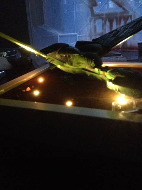

Und hier die ersten Licht-Test's:
(Leider habe ich erst Jetzt gemerkt, das ich EINE Warmweiße LED verbaut habe. alle anderen sind Rein-Weiß ( wie gewollt ) ... Naja. Mal sehn ob ich das noch ändere. Müsste dafür viel wieder rausschneiden :/
Ich hoffe euch gefällt es bis hierhin!

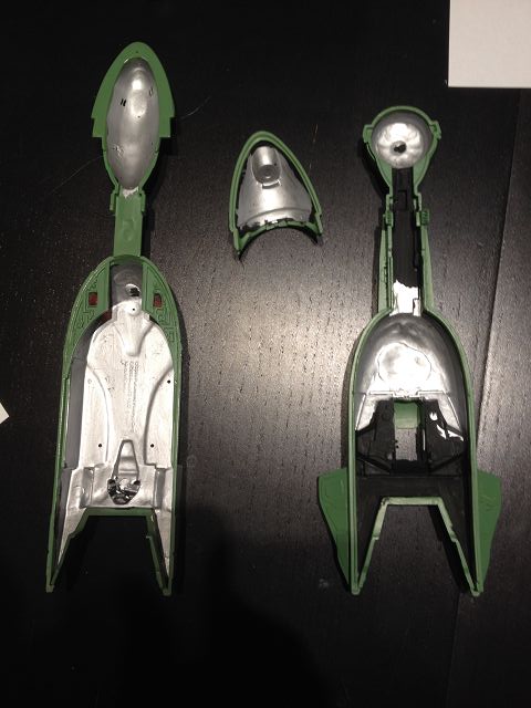

Hier ein kleines Update: Ich komme mittlerweile gut vorran!
- Alle LED's ( am BoP) sind verbaut. Gestern habe ich noch die Antriebs-Sektion mit 3 Warm-Weißen LED's bestückt. Die machen ein leicht Gelbliches Licht, was da perfekt reinpasst.
- Die 3 Glasfaser Kabel sind angemalt und in ihrer Position im BoP verklebt.
- Eine kleine Box hab ich gebaut. Von einer Seite ist die Gelb-Blinkende LED drin. Von der anderen Seite kommen die Glasfaserkabel.
- Alle LED Klebestellen sind geschwärzt.
- Die Disruptoren haben eine Grundierung in "Gun-Metal-Black" erhalten. ( noch kein Foto )
- Die Laderampe ist von innen in "Green Sinc Chromate" bemalt.
- Die beiden Radiatoren sind mit " Gun-Metal-Black Grundiert, und haben mit "Chainmail-Silver" im Trockenbürstenverfahren highlights bekommen.
Hier die Passenden Bilder:
Radiatoren
Die bemalten Bumper von unten

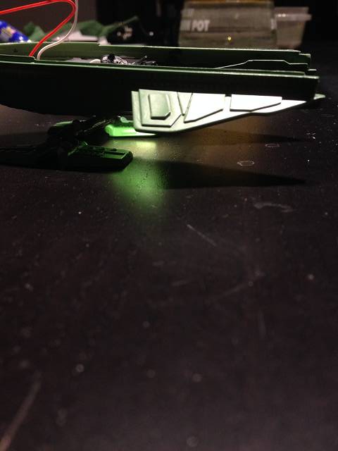

Die Laderampe beleuchtet...

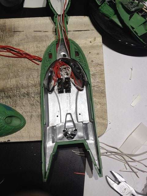

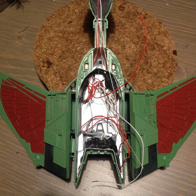

Und einmal das Komplette Schiff von innen mit verlegten LED's
Untere Hülle (links):
^- Hier wird der kleine Kasten für die Positionslichter verbaut ( Gelb-blinkende LED )
Obere Hülle (rechts):
Hier laufen alle LED Kabel zusammen und ich nehm ne Nüsterklemme um alle Kabel zu einen. So kann ich nur 2 Kabel ( Masse und Plus ) aus dem Fahrwerksschacht entlang des Fahrgestell's führen.
Einmal (fast) komplett, provisorisch, zusammengesteckt.

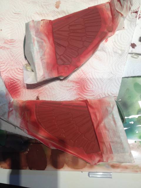

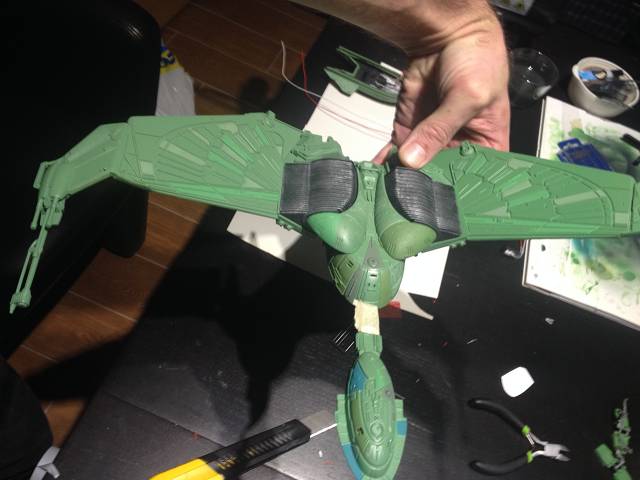

Montag, 28. Dezember 2015, 07:13

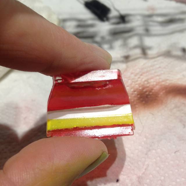

So meine Lieben .... Das LED-Steuerungsmodul ist bestellt ( Danke Eumal an dieser Stelle nochmals ;) ), aber es brauch so bis zu 3 Wochen bis es da ist. Daher hab ich mich noch ein paar Sachen gestürzt.
- Warpantrieb endlich mit Gloss/Transparenter Farbe Lackiert.
- Die Flügel von unten Lackiert.
- Die Obere Hülle zusammengebaut.
Der Warpantrieb von aussen. ( Hab 3 Stunden rumlackiert, daher hab ich nun nen Schicken Fingernagel :D )
Und von innen.
Von Aussen kommen noch an die erhabenen Stellen " Gun-Metal-Black, und ein Highlicgt ( Trockenbürsten ) mit ChainMail-Silver. So wie die Radiatoren soll das später aussehen.

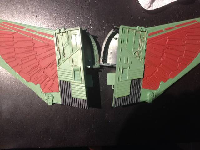

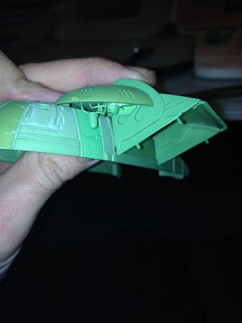

Die Flügel im Endstehehungsprozess. Eigengendlich wollte ich alle Vertiefungen maskieren. Aber ich hab's voll nicht hinbekommen. Nur die Großen Lücken konnte ich schließen.
Dann hab ich zum schluß auch noch vergessen die bereits ( undterschiedlich fortgeschrittenen ) Maskierten Bereiche anzupassen. Aber ... Trotzdem bin ich zufrieden. Es ist zwar ungleichmäßig, aber das hat irgendwie ... Charachter :)
Und hier die Obere Hülle zusammengebaut.

So. heute ist wieder ein bischen was passiert:
- Kompletten Bird ein Oil-Wash verpasst.
- Roststellen hinzugefügt.
Base Komplett Fertig. Inlk. Beleuchtung! War echt viel Arbeit. Zumal ich Zeitgleich noch am Tie-Fighter Baue.
Erstes Oil-Wash. Schon viel schmutziger :)
Und hier die Rost stellen:
Der ist immernoch nicht zusammen geklebt. Warte noch auf's Modul für die Beleuchtung.
( Dann kommt Klarlack, und ein weiteres Washing. )
Und nun Die Base:
Bilderrahmen von Ikea: 20x20cm
Das Glas flog raus, und der eigendliche Boden dient nun als Deckel.
Bird, Füße und Radius für die Beleuchtung angezeichnet. Die Füße habe ich maskiert, damit dort später keine Oberfläche draufrieselt.
1.) Gibt das etwas den Effekt, das der BoP durch sein Gewicht beim landen etwas einsinkt. 2.) Muss ja noch der Magnet dahin. Danach noch Löcher für die Beleuchtung gebohrt.
Dann Holzleim, Sand und Grobes Katzenstreu druff:
index.php?page=Attachment&attachmentID=277901
Und schön die Maskierung für die Füße entfernen nicht vergessen ;)
Dann kahm eine Schicht Rost, dann eine Schicht Rost+Braun drüber:
Dann noch die LED's von unten mit ner Heißklebepistole befestigt.
Base = Fertig :)
So long:
Vykos / Stephan
