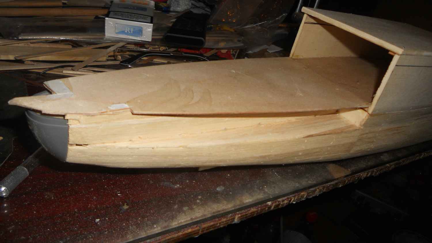

Heute war Baubeginn .

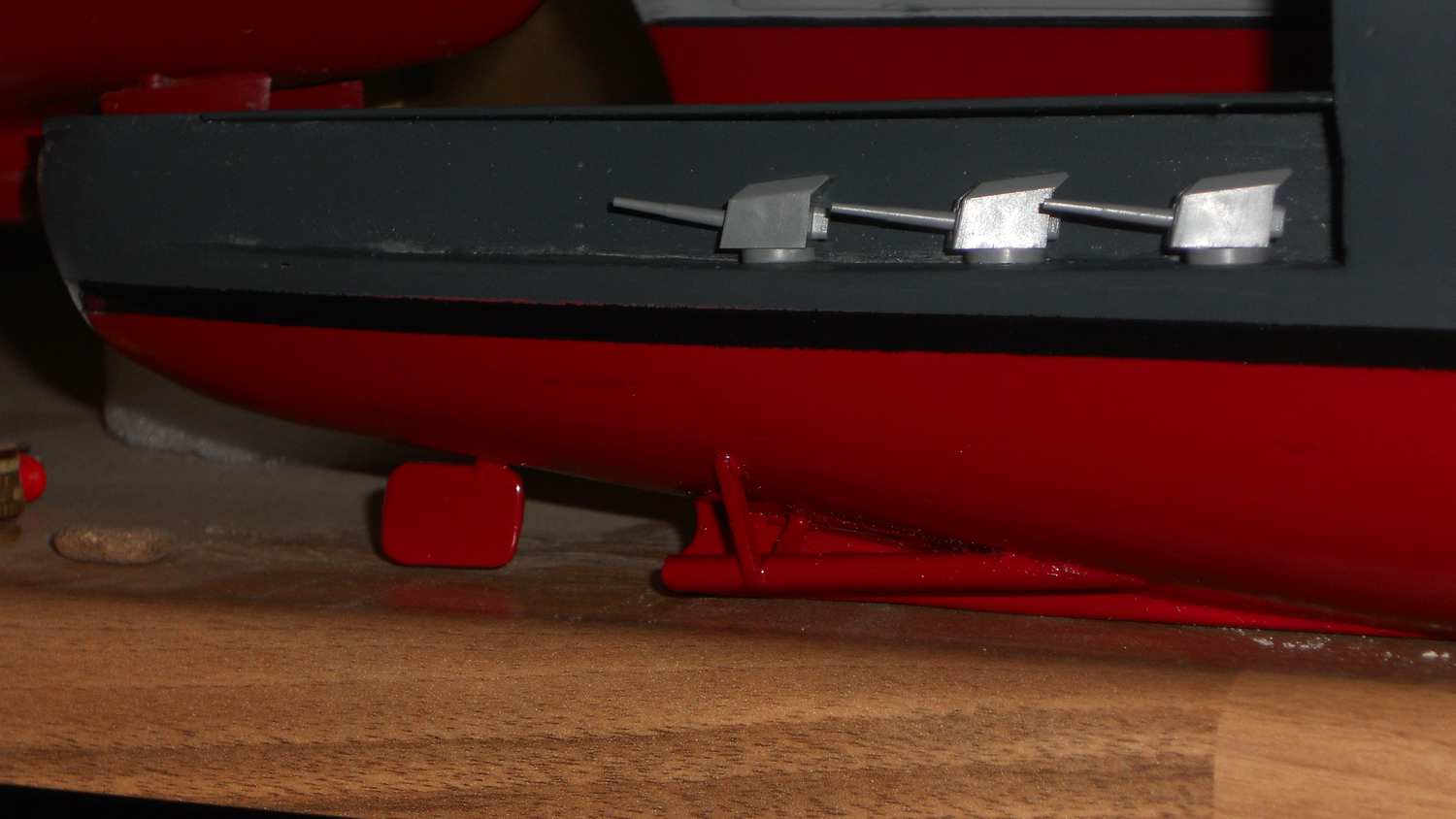

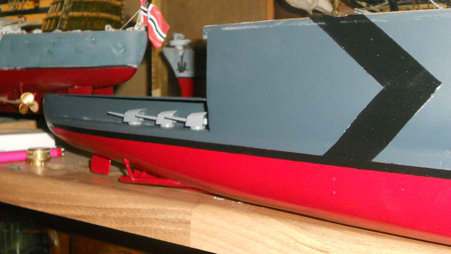

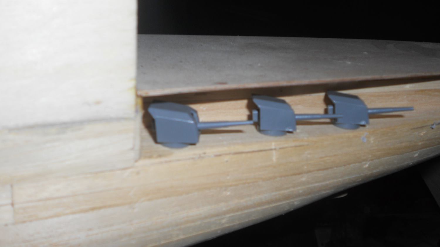

Nachdem ich am Heck die Seitentaschen für die gesamt 4 12,5er Türme ausgearbeitet hatte und die Plankung lag war klar so geht's nicht..
Die 4 Türme auf dem Eingangsbild sitzen ja auf einem Schiff das vermutlich eine H40 oder 44 Variante zeigt und somit größere Bordwände aufweist.
Ergo habe ich kurzerhand beschlossen Achterdeck und Hangardeck um 5mm an zu heben.
Rahmen aufgebaut Deck drauf so endstanden 20mm Höhe anstelle von anfangs nur 15.
Jetzt sollten die 12,5er passen.

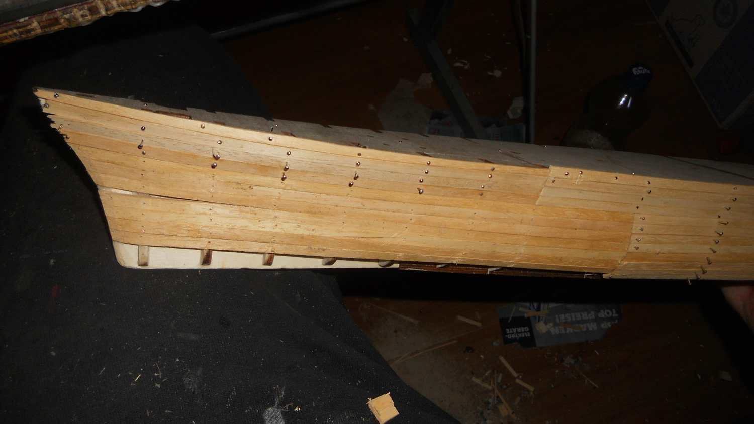

Danach hab ich mal angefangen die Bordwand zu setzen und kam da auch recht zügig voran..links ist der Pott schon fast zu von Deck bis Kiel.
Anbei ein paar Fotos..
Hier seht ihr das abgeänderte Heck zur Aufnahme der 12,5er Einzeltürme
Und hier noch mal mit aufgesetztem Hangar Boden 5mm höher als Ursprung.
Sorry etwas verwirrend ev da das Achterdeck das ja über den Taschen stehen wird später noch nicht aufgebaut ist weil die Rechte Seite noch nicht fertig ist.
Der Bug..
Und hier noch mal etwas besser der spätere Hangar Boden
In diesem Sinne bis demnächst.

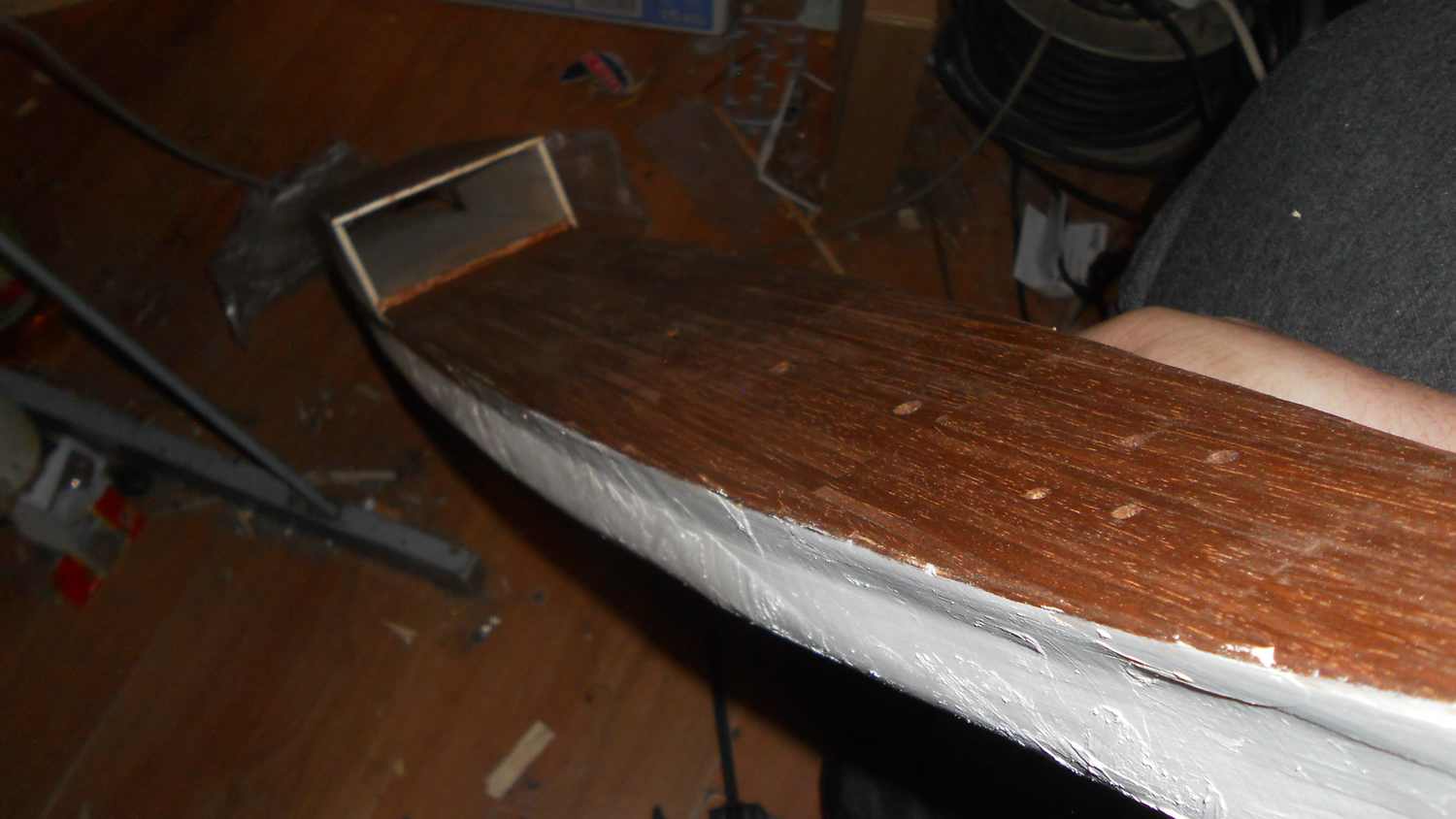

Joa hat bissel gedauert aber auch der neue Kreuzer wächst ..
Ich hab hier mal ein paar Aktuelle Bilder geladen zum ansehen..

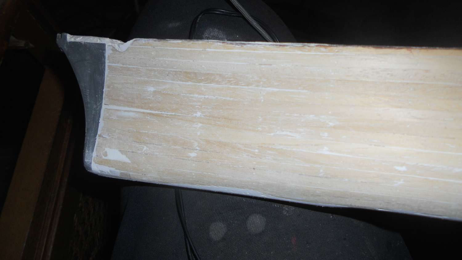

Ach ja.. für die unter euch die an der PRinz arbeiten und die Bug Formteile noch nicht angepaßt haben sollten..
Bei mir waren selbige verzogen und so musste die Material Abnahme am Längsträger höher erfolgen als im Plan von Hachette angegeben..
Aus meiner Sicht wäre es leichter gewesen den Bug zu Planken und dann in Form zu schleifen als die Plastik Teile zu nehmen.
Das Heck Teil paßte aber dafür deutlich besser.
Auf eine zweite Beplankung werde ich bei meinem Schiff ebenso verzichten.
Die Bugformteile liegen durch die doch recht massive Änderung fast bündig am Holz an und das Heckteil kann man vorsichtig anschleifen..

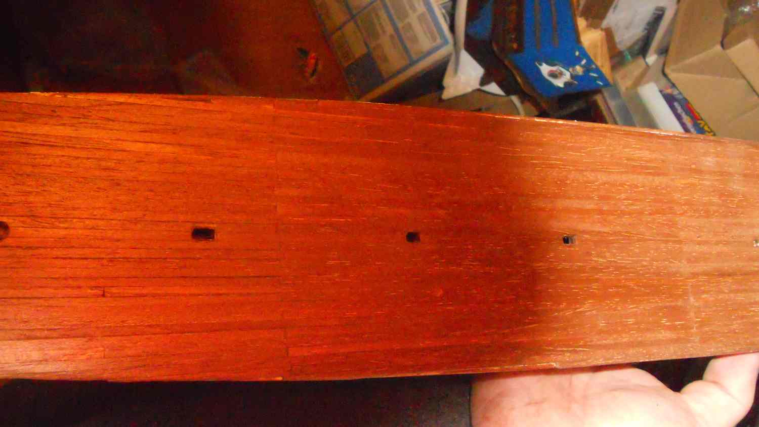

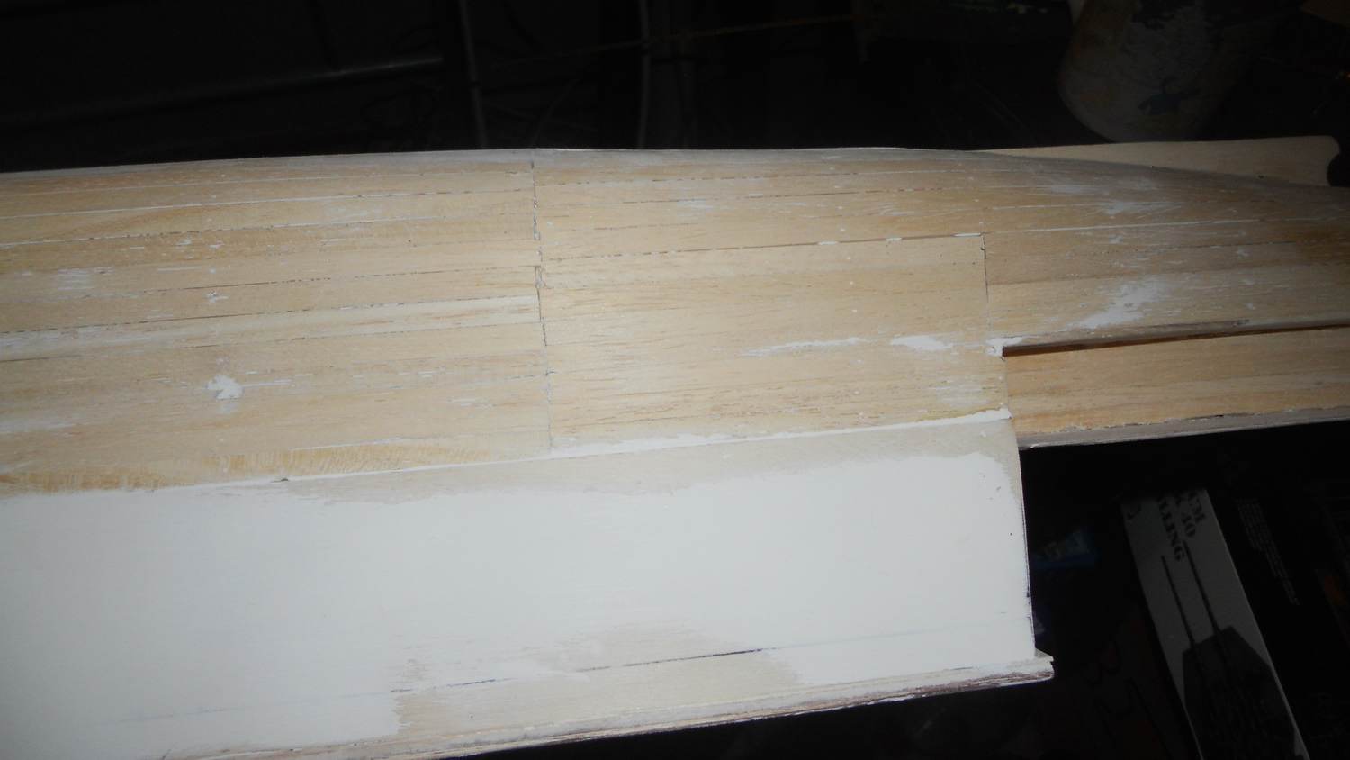

Und zum Versorgungsträger gibt es auch etwas neues..auch wenn es nicht so viel ist..
Aktuell nur einige Bilder vom Decksfurnier und der gespachtelten Seite ..
Ein wenig Spannung soll ja bleiben :D

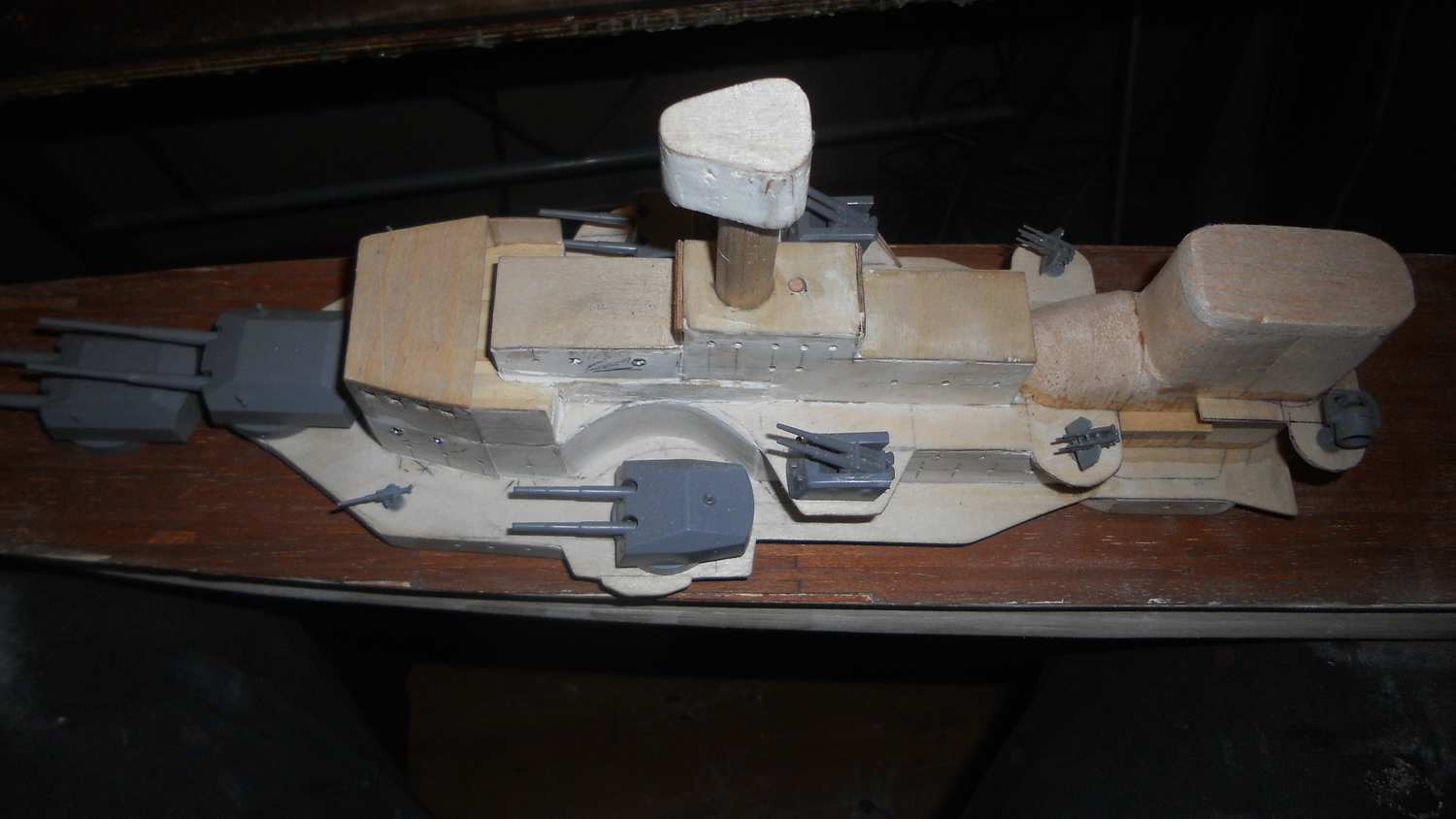

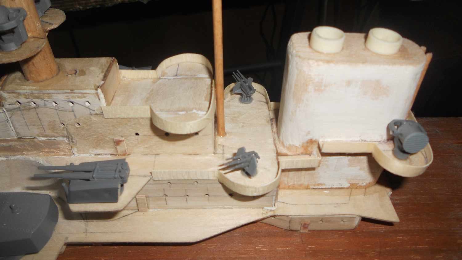

Da ich vermeiden wollte am Vorschiff nur eine Kopie der Prinz Eugen Aufbauten zu installieren habe ich begonnen die vorderen Gefechtsaufbauten selbst zu gestalten.
Basis ist eine Kopie von Prinz Bausatz aus den Lieferungen bei dem die zweite Etage so modifiziert wurde das seitlich problemlos 2 15cm Zwillings Türme aufgestellt werden können.
Darüber kommen nun weitere Aufbauten mit Gefechtsbrücke und Mast und am Rückwärtigen Ende dann der Schornstein.
Die Bewaffnung des Kreuzers wird vermutlich wie folgt ausgelegt sein.
4 x 20,3 cm in zwei Türmen (Vorschiff) 4x 15cm in 2 Türmen Seitlich Gefechtsleitstand/Brücke 6x 10,5 cm Flak Zwiling 12x 3,7 cm Zwilling Flak oder Flak Vierling
Einige überschwere MG sowie 6x 12,5 cm Einzel Türme Achtern und 6 Torpedorohe 3 a Seite
3 Katapulte 3 Kräne Und mit offenem Hangar sowie Schnittdarstellung in einer Hangar Wand sichtbar ca 10 Arado Und ja auch die Flügel Klappweise gedenke ich zu übernehmen.

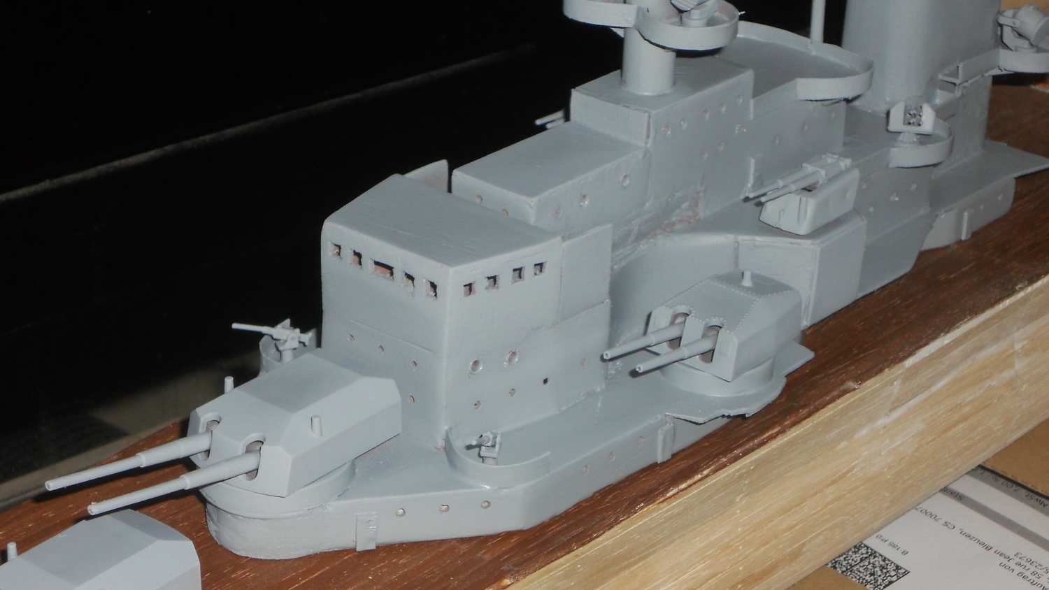

Und auch hier ein wenig mehr..Heute kam die bestellte Ari an also gabs direkt mal Probe Aufsetzung der selben..zumindest paßt alles ..
Der Brücke habe ich ein Holzdeck verpaßt ( noch nicht fertig) und dahinter liegt das Ruderhaus.
Ist bisher alles nur Rohbau..

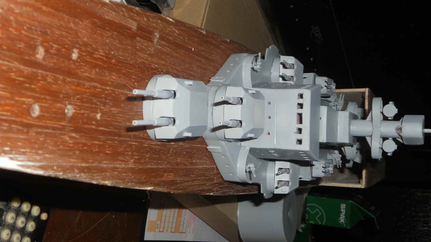

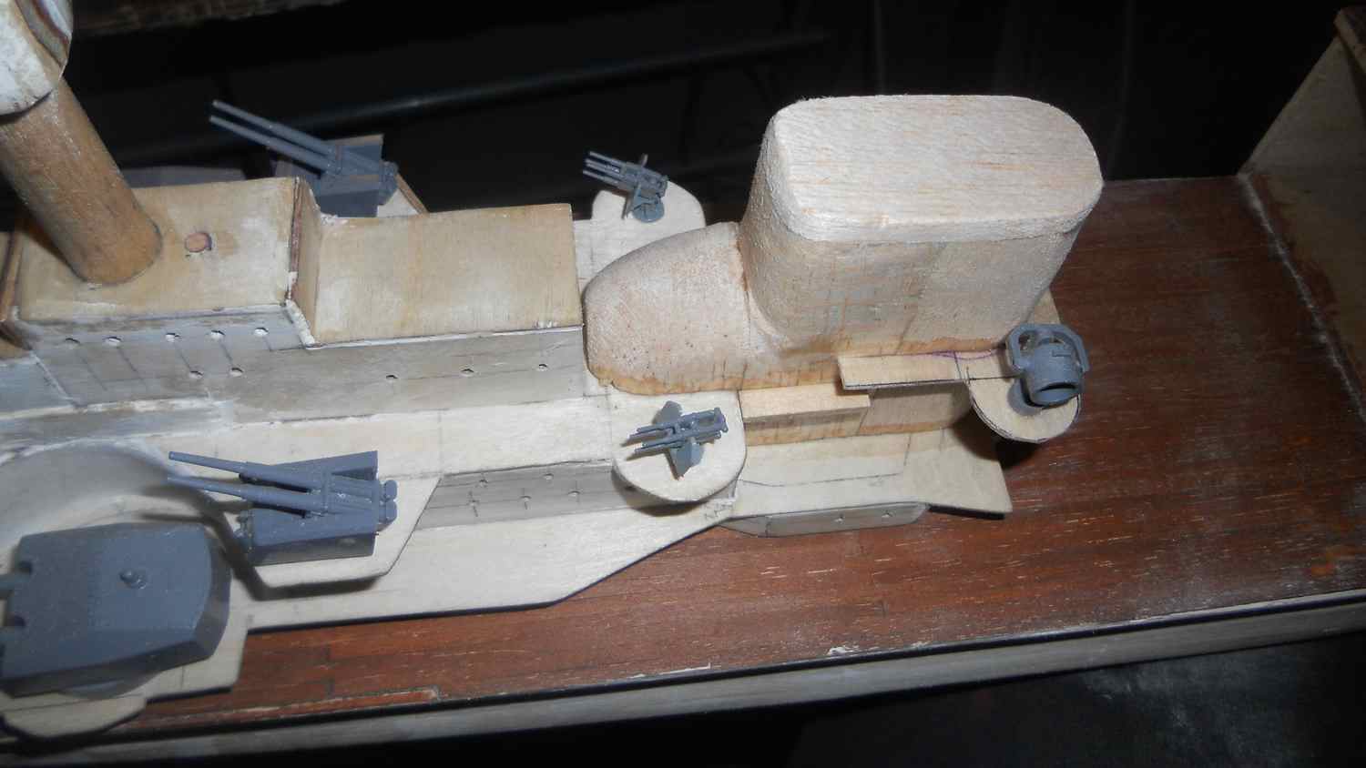

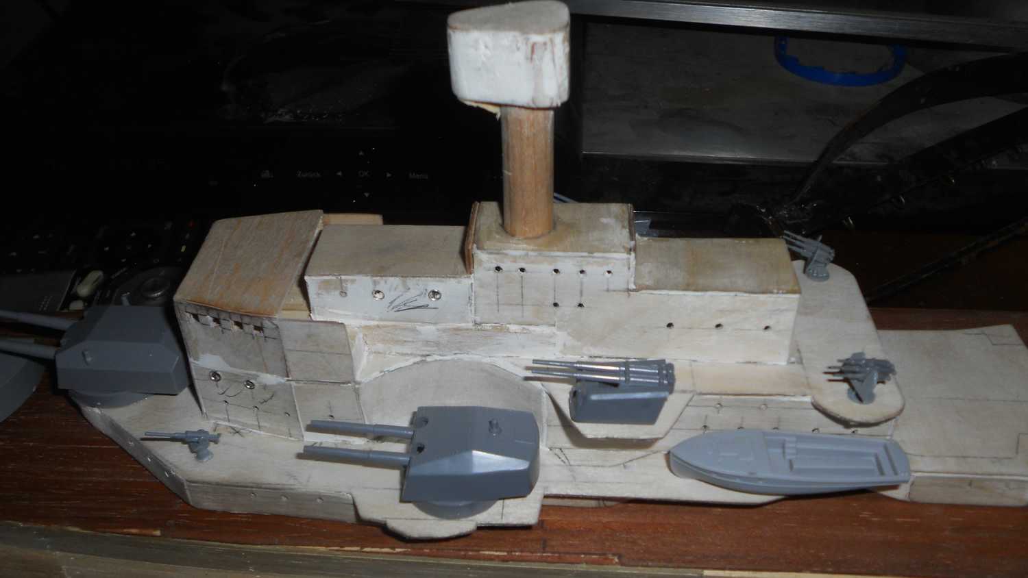

So gibt wieder mal was neues ..
Der Gefechtsaufbau ist gewachsen..Brücke, Leitstand, Mast mit Gefechtsmars und etwas leichte Flak.
Als Provesorium mal Barkassen aufgelegt ..so etwa sollen die später lagern..3 stk a Seite am Schornstein.
Naja ist noch im Rohbau das ganze.
Die anderen beiden Bilder zeigen im Vordergrund den modifizierten Rumpf der Prinz Eugen in Vorbereitung zum Bau der Lüzow mit Rüststand 1937/38.
Das heck ist hier noch nicht abgesenkt und einige Spannten am Bug haben noch die ursprüngliche Position.
Aber ich denke das sieht man ja auch.

So hier gibt's mal was neues.
Wie zu sehen steht nun auch der Schornstein..auch wenn die Haube oben noch fehlt..
am Schornstein ..Podest mit Scheinwerfern.
Das Schiff ist soweit geschliffen also kommen nun Schlinger Kiele dran und die äußeren Wellen Tunnel mit Schrauben und Rudern..
und danach wie üblich wird aufgebaut und ausgerüstet.
bis demnächst
Werner
Samstag, 12. Dezember 2015, 19:17
Hallo Werner,
deine Ideen der Umsetzung von deinen Modellen finde ich echt klasse.
Aber, sei mir bitte nicht böse, ich finde die Aufbauten doch recht "grob".
Ist es nicht von Vorteil erst die Aufbauten bautechnisch zu Ende zu bringen,
bevor man Kanonen bzw. Geschütze aufstellt? Irgendwie wirken die Aufbauten
etwas zu "ich weiß jetzt nicht das richtige Wort".
Nicht böse sein, soll nur anregen. Der Rumpf ist echt gut geworden.

Hallo Jürgen.
Ne hast schon recht es wirkt grob..Reling fehlt Treppen fehlen Splitterwände Türen usw..kommt alles noch dran.
Wirkte es auf den Fotos so als sei das ganz schon am Schiff fest montiert ?
Wenn ja kam das falsch rüber ..es war nur aufgelegt .
Die Aufbauten Einheit ist noch immer im Rohbau und daher nicht auf dem Rumpf fest verankert.
und ganz ehrlich..beim End Schliff fertig um aufsetzen auf Deck bin ich noch lange nicht.. ^^
Vermutlich werde ich da noch einige Bereiche abändern bis es auf den Schiffsrumpf kommt und dort fest verklebt wird...nur weis ich eben auch noch nicht so genau welche und wie..naja mal grübeln .. :bang:
Aber so wie hier zu sehen wird es wohl kaum aufs Schiff kommen..
Ich geb dir Recht ..es wirkt irgendwie..(war ev das Wort das du gesucht hattest ?) Lieblos zusammen gekleistert.
Bis dann
Werner
Samstag, 12. Dezember 2015, 21:14
nicht lieblos zusammengekleistert.
Aber irgendwie nicht stimmig.
Ja, ich glaube das war das Wort was mir nicht einfiel.
Aber mach einfach weiter, wird schon gut werden. :)

Wenn du mir nun noch etwa beschreiben kannst wo du die nicht stimmigen Punkte siehst könnte mir das ev helfen..
Lg Werner.
Sonntag, 13. Dezember 2015, 10:11
Hallo Werner,
auf dem dritten Bild meine ich den "Stiefel". Das Teil wirkt etwas plump.
Vielleicht weil noch keine Detaills angebracht sind, dann könnte es natürlich anders wirken.
Auf dem letzten Bild meine ich das Dreieckige Teil auf der runden Säule. Das erscheint
mir viel zu klobig zum restlichen Aufbau.
Ich hoffe ich konnte damit helfen. Ist aber nur meine Meinung.
Mit freundlichem Glückauf
Jürgen

Hallo Jürgen
Also erst mal danke für deine Anmerkungen.
Ich habe seit Tagen auf das Teil gesehen und mir gedacht irgendwas paßt nicht.. Aber ich kam nicht drauf.
Durch deinen Text kam ich weiter .
Ich habe die Haube am Schornstein weg geschnitten und mich nach der Optik der früheren Panzerschiffe gerichtet
Und danach das Panzermars abgemessen und mit dem der Bismarck verglichen.
Am Kreuzer war es fast 5 mm höher als an der Bismarck. Das hätte real niemals jemand so entworfen.
Also hab ich es runter geschnitten auf 12 mm .
Danach kamen Panzerwände dran dort wo welche sein sollen
Es kamen die vorderen Scheinwerfer Plattformen dazu und die Bestückung wurde noch etwas nach korrigiert.
Und zum Schluß (für Heute) gab es noch zwei Auspuff Rohratrappen zwei Dampfrohre und die Masten sowie Türen an einigen Stellen.
Ich muß zugeben die Optik hat sich doch erkennbar verbessert.
In diesem Sinne
Werner
Im Feuerbereich der Flak MG vor dem 15er Turm wird noch eine Panzerwand von 5mm gesetzt
Und im Bereich zwischen den Flak Vierling werde ich wohl noch einen Lüfter anbringen.
Auf die noch leeren Plattformen kommen noch 2 Flak Zwilling 37mm und vorne fehlen noch die E Meß Geräte ebenso wie an den Seiten zwei Kugel E Messer dazu kommen werden.
Die E Messgeräte (Eckig) kommen auf den vorderen Panzeraufbau und das Panzermars.
Die Kugel Messgeräte werde ich wohl im Bereich der noch leeren Podeste ansetzen Sodas die Kugel unter dem Podest liegt.
Kleinteile wie Treppen Niedergänge Kabeltrommeln usw kommen auch noch dazu .
Teils auf den Aufbauten teils auf dem Deck.

Und nachdem noch ein paar kleine Arbeiten ausgeführt wurden ...
Sieht das ganze nun so aus.
Fehlend noch die bekannten E und Funk Messer sowie an einigen Stellen die reguläre Reling.
Letzteres wird dann mit Hilfe eines übrig gebliebenen Satzes der Bismarck erstellt während die Meßgeräte noch in Bestellung sind.
Ebenso fehlen noch 2 37mm Flak Zwilling beiderseits vor dem Schornstein.
Ev kommt noch einige Lüfter dazu und ein paar kleinere Oberlichter Kästen am Aufbau..
so ein bißchen Kleinkram halt zur Optischen Verbesserung.
LG Werner

Heute erfolgte der (gedankliche) Stapellauf meines Kreuzers den ich auf den Namen Goeben getauft habe.
Das endsprechende Bugwappen wird noch angebracht.
Die Tarnung ist ebenso noch nicht vollständig wie die Ausrüstung.
Aber welches Schiff war bei Stapellauf schon vollständig..
Auf dem letzten Bild habe ich meine Goeben neben den Träger Seydlitz gestellt um mal die Optik der beiden Schiffe zu testen.
Der Farbliche Unterschied soll ein wenig verdeutlichen das es den Aufklärungs Träger als solche nie gab. Also nicht mal auf einer Plan Zeichnung
während die Seydlitz zumindest geplant war .

So..Nach längerer Pause gibt es wieder was neues von meinem Aufklärer..
Ich habe mich dazu entschieden das Schiff als Versorgungskreuzer zu klassifizieren und mit dem Namen " Dresden " zu versehen.
Ebenso wurde die Farbgebung geändert und heller gestaltet.
Es ist auch richtig das man hier und da einige stellen sieht bei denen mancher sagen würde ..unsauber gearbeitet.
Aber das absolut präzise steht hier für mich nicht so im Vordergrund im Moment denn auch wenn es nahezu fertig wirkt ist es das noch nicht.
Und..... Es ist ja auch nur ein Fantasy Produkt.
Der Vordere Gefechtsaufbau ist noch nicht fest und sitzt hier zu weit hinten.
Es fehlen noch die Katapulte beidseitig hinter dem Schornstein sowie die Tore am Hangar und die Schienen im Deck für die Flugzeuge.
Ebenso auch die Beiboote
Am Hangar fehlen noch die Seitlichen Längsgänge bis Achterdeck sowie Bullaugen,Reling und Treppen (allgemeiner Kleinkram halt)
Allgemein fehlen auch im Vorschiff noch alle kleineren Beschlagteile .
