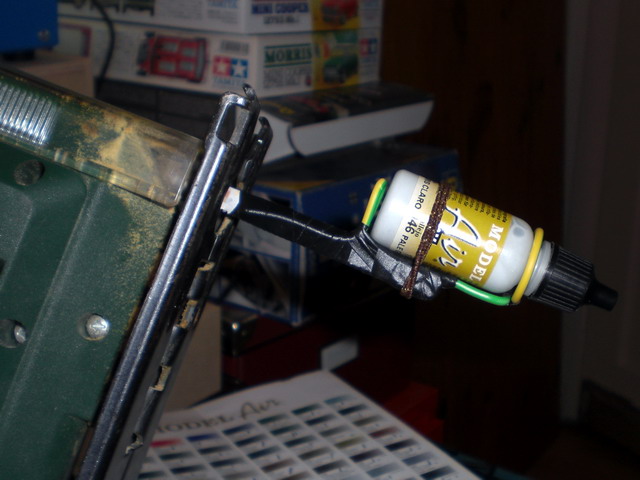

Was mir richtig auf die Eier geht ist, wenn man für ein Modell mal je 2 Tropfen von 6 verschiedenen Farben benötigt, die seit >1 Jahr rum stehen und man sich einen Muskelkater schütteln muss, bevor man dann in 1/10 der Zeit die Lackierung vornehmen kann.
Erst hab ich mich dann mal nach professionellen Geräten umgesehen, die aber natürlich für ganz andere Mengen gebaut und unbezahlbar sind. Dann gibt es noch Rüttler und Kippschüttler aus dem Laborbedarf, die neu ebenfalls 4stellige Summen kosten. Bei ebay kriegt man ausgemusterte, aber funktionsfähige Geräte zwar für 80-100 Euro, aber auch das steht natürlich in keinem sinnvollen Verhältnis.
Irgendwo habe ich vor langer Zeit mal einen selbstgebauten Schüttler gesehen. Also habe ich mal einen Prototyp gebastelt, den ich demnächst verfeinern werde. Sprich: ich werde einen stabilen Halter aus Leichtmetall konstruieren, den man direkt in die Maschine schrauben kann und der ohne Haltegummi auskommt.
Etwa 10 Sekunden bei halber Hubzahl reichen, um die Farbe 100%ig aufzuschütteln. Den Halter werde ich dann noch um eine Aufnahme für kleine Enamel Döschen erweitern.
Vielleicht hat ja jemand noch eine andere Idee, was man für diesen Zweck missbrauchen könnte...

Also die Idee ne Stichsäge zu benutzen ist schon ganz gut, aber wohl auch für manchen mit Kosten verbunden. Bei mir zum Beispiel - welcher faule Mieter hat schon ne Stichsäge? Hätt ich n Haus oder nen Bastelkeller würd das anders aussehen.
Da rat ich dann auch lieber zu Axels Idee mit den Kugellager-Kugeln.

na das ist doch mal was, mit ner Stichsäge, darauf muß man erstmal kommen, nicht schlecht. :ok:

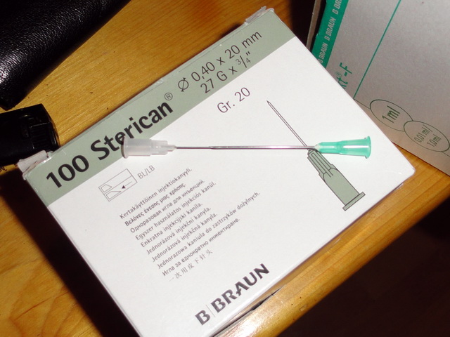

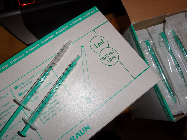

Habe ich gerade bekommen: vielleicht nicht gerade in jedem Haushalt in größeren Mengen oder überhaupt vorhanden, aber bei der verstorbenen Frau, aus derem Fundus eine befreundete Krankenschwester das mitgebracht hat, jahrelang völlig normal: megapraktische 1ml (!!!) Spritzen mit 100stel Aufteilung und bis auf den letzten Tropfen entleerbar. Vor allem für Revell-Fans sollte das ein Traum sein, wenn man 6mm² Fläche in 30% Rost + 30% Silber + 30% Schwarz + 10% Gelb transparent zu lackieren hat :grins:
Außerdem zu den groben Kanüllen, die sie mir schon mal besorgt hat, dünne, die man in die dickeren rein schieben kann. Das geben schicke Geschütz-/MG-Rohre für undankbare Maßstäbe. Von meiner Frau habe ich noch so super-mini-dünne Spritzen, die sie jede Woche kriegt, die passen noch in die dünnen Kanüllen, was noch mehr Möglichkeiten bietet.
In vertretbaren Stückzahlen wäre ich bereit, ein paar abzugeben, wenn jemand Bedarf hat. Wenn nicht jetzt, dann denkt einfach dran, dass ich sowas habe und wenn ihr es passt -> PM.

also die Spritzen sehen ja gut aus, vor allem dadurch das sie restentleert werden können, ist dann nicht mehr so viel zu reinigen.
Muß man mal in der Apotheke fragen ws so eine Schachtel kostet.
(Kommt man bei dieser doch recht speziellen Größe eventuell in Erklärungsnöte? )
Nö (Insulin), aber anstelle der Apotheke würde ich vielleicht sowas probieren. Grob schätzen würde ich Faktor Hundert bzgl. des Preises :D
lieben Gruß
Samstag, 19. Februar 2011, 11:32
ich muss es inne Apo neue Spritzen kaufen. Da frag ich mal ob se die haben und wat se kosten. Meine aktuellen 2ml mit Totraum kamen 15ct. Also zu vernachlässigen.
Einzig die Größe von 1ml stört mich. Wobei wenn ich 2ml brauche, ziehe ich einfach 2mal auf;)
:pfeif: Meine Freundin findet an meinem Modellbau toll das ich rosa Klebeband habe :pfeif:
Donnerstag, 24. Februar 2011, 11:50
Also meine Aoptheke hat keine Insulinspritzen mit Nupsi.
Also Internet....
5*2ml und 2*10ml kosten übrigen 1,20€ zusammen...
