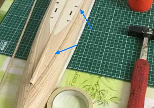

Hi helipit,Aber sage mal, musst du eigentlich die dicken Nägel in die Latten kloppen, ich habs mit Modellbaunadel gemacht, brauchte zwar einen Fingerhut, wegen der Hornhaut aufm Zeigefinger...
müssen oberhalb des Knicks bei der 2.Beplankung 3 Leisten angebracht sein und mit der Abschlussleiste der 1.Beplankung unterhalb bündig sein oder?
Ist es eigentlich schlimm wenn das Heck hinten bei der Beplankung "spitz" wird? Also zu Schluss hin(letzte cm) ist es sehr schwer die Leisten in Form zu biegen. Werde im Laufe des Tages ein Foto hochladen um es zu verdeutlichen.Ok danke für die Info. Hab eben mal gemessen und muss sagen "Puhhhh stimmt alles!" Dachte hätte was falsch angeklebt. Extakt drum herum 3 mm.... Metallleiste ist 4mm breit und ragt 1mm über das Deck hinaus.

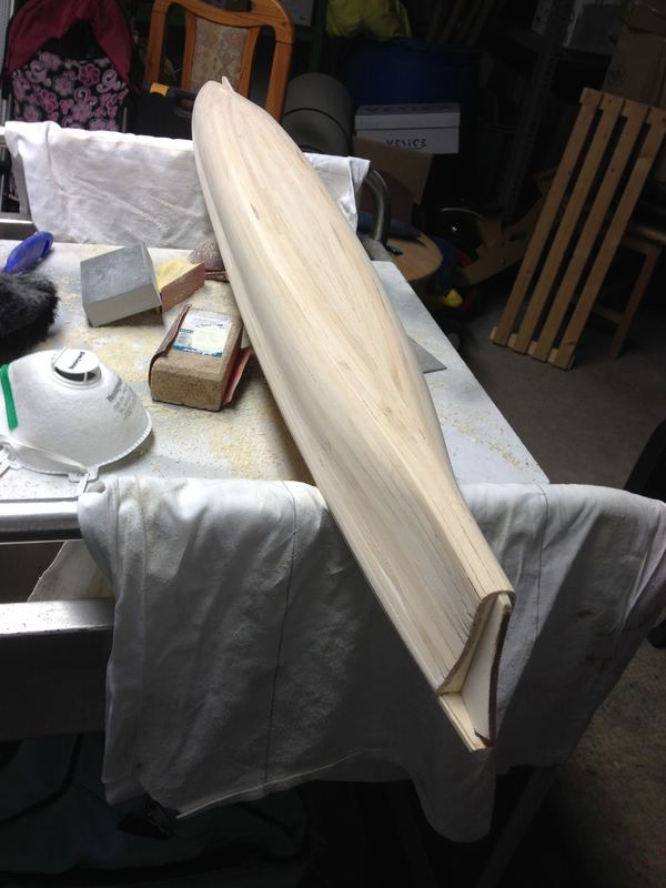

Guten Morgen an alle und Werner,Also sone Doppel Plankung ist ja ganz schön bei Seglern..Aber bei der Prinz Eugen nicht wirklich nötig.
Der Rumpf ist auch in einfach Plankung stabil genug und wenn die Plastik Teile dran sind muß man nichts mehr groß abschleifen .
Muss wohl ziemlich teures Abadchi Holz sein von glücklichen Bäumen
Eigentlich ist es kein Hexenwerk, aber wie Rolf schon erwähnte hätte die 1.Beplankung vorbereitet sein müssen, je besser desto besser liegt die 2.Beplankungsreihe....Ich mach auf jeden Fall drei Kreuze wenn die Beplankerei rum ist.
Hi Peter,Eigentlich ist es kein Hexenwerk, aber wie Rolf schon erwähnte hätte die 1.Beplankung vorbereitet sein müssen, je besser desto besser liegt die 2.Beplankungsreihe....
Wird das zweite Foto nicht angezeigt?
Danke dir auch!Dir auch frohes Fest und guten Rutsche.... Das Boot bekommt jetzt Konturen...
Da hat die Erfahrung mit der Beplankung noch gefehlt
