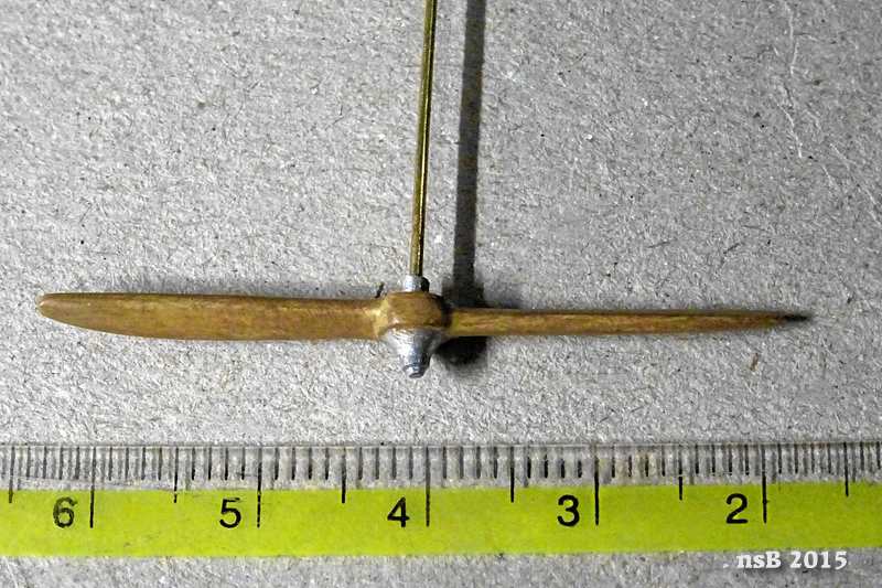

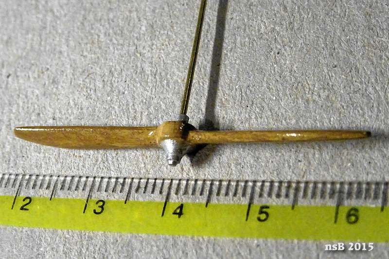

Heute will ich Euch den Propeller vorstellen. Habe ihn mit Hilfe von Revell 88 (Ocker) als Grundierung und einer (wilden) Mischung aus Revell 381 (Braun) und 382 (Holzbraun) und einem relativ hartborstigen Pinsel in so einer Art Trockenmaltechnik ein wenig in Richtung Holzoptik getrimmt. Eine schöne Schichtholzoptik bekommt man so freilich nicht, aber bei dem kleinen Dimensionen bin ich mit dem Ergebnis ganz zufrieden. Dis isser, noch mit Glanzoptik:
Aber so hat er mir zu sehr geglänzt. Also noch eine keine Mischung Seidenmatt (=glänzend und matt gemischt mit etwas Verdünnung) drauf, nun sieht er so aus:
und das werde ich so lassen.

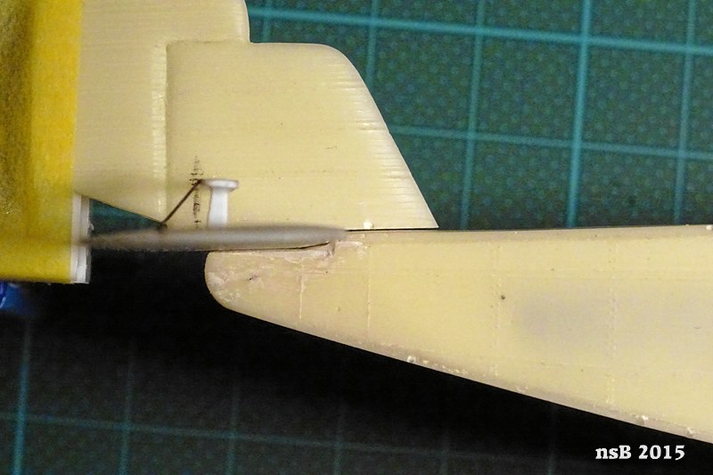

Also die Auflage des Höhenruders ist aufgefüttert und verschliffen
gefällt mir so viel besser.

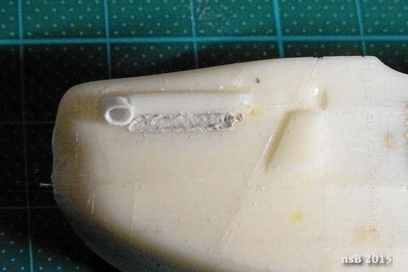

Und dann noch schnell das komische längliche Loch unter der linken Auspuffanlage verspachtelt
was das sollte, hat sich mir nicht erschlossen. Der jetzige Stand ist der hier
und ja, es wird noch verschliffen. Aber dazu muss der Spachtel erst noch trocknen.

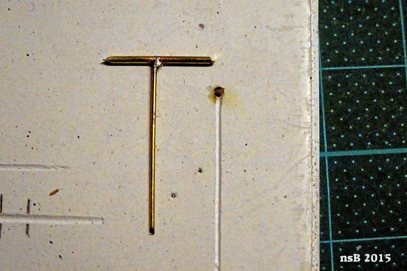

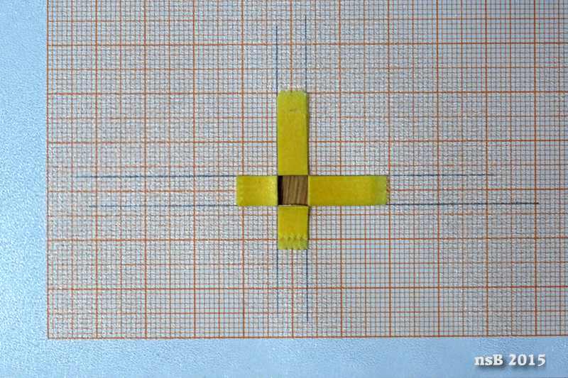

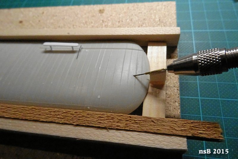

Zunächst habe ich mir eine kleine Bohrlehre gebaut, um im richtigen Winkel und an der richtigen Stelle ein Befestigungsloch in die Tragflächenenden bohren zu können. Einfach nur das Gestell auf die Fläche kleben wollte ich nicht, das fällt doch bei meinem Glück beim nächsten Windstoß wieder ab. Als Befestigungsstab soll der mittlere der drei Träger (s. Link oben) aus 0,5mm Messing dienen. Dazu soll das Loch mit einem 0,55mm-Bohrer entstehen, der mit einem 1,0mm (außen) x 0,6mm (innen)-Messingröhrchen geführt wird. Als Träger dient ein 2mm dickes Stück Plastiksheet:
Die Helling selbst entstand aus einem kleinen Abfallstück Pressspanplatte, wobei die Bohrlehre exakt in der Mitte liegt.
Die seitlichen langen Leisten dienen zum Ausrichten der Tragfläche. Leider liegen die "Dreibeine" nicht mittig in der Tiefe der Tragflächen, so dass ich mit einer 7x7mm²-Leiste ausgleichen musste und die Fläche gleichzeitig fixieren konnte. Den Bohrprozess seht Ihr hier:
Zum Bohren habe ich einen kleinen Handbohrer benutzt, mit dem recht schweren Dremel wäre mir der Bohrer bestimmt abgebrochen.
Die "Dreibeine" entstanden aus 2 T-förmig verlöteten Messingdrähten mit 0,5mm bzw. 0,8mm Durchmesser. Zum Löten musste wieder meine kleine Gipsplatte herhalten, in die ich ein senkrechtes Loch von 0,8mm gebohrt und einen kleinen Ritz in die Oberfläche gekratzt habe. Dann das etwas dickere Messingdrähtchen in das Loch gesteckt und das dünnere stück in den Ritz gelegt, letzteres noch mittels Holsstück und Klemme fixiert:
So kann man streßfrei löten, ohne dass einem die Finger anbrennen und die Drähte stehen senkrecht zueinander, wie gewünscht:
Die verbleibenden je 2 Beinchen sollte man besser nicht versuchen zu löten, weil durch das Messing bzw. dessen recht gute Wärmeleitung die vorigen Lötestellen gleich wieder weich werden. Daher habe ich - mal wieder - Evergreen-Rundstab 0,5mm genommen. Dazu folgende kleine Lehre, wobei die dünnen, d. h. mittleren, Messingdrähte der T-Teile nur mit UV-KLeber temporär befestigt waren. Nur so viel, dass sie nicht wieder wegrutschten. Nach dem Verkleben des Evergreens mit dem dickeren Metalldrähten (mittels CA) lässt sich der UV-Kleber ganz einfach wieder von Messing und Plastik entfernen, ohne dass man groß "herumwürgen" müsste.
Dann nur noch die Beinchen auf die richtige Länge bringen (nicht vergessen, dass das mittlere nicht zu kurz wird, ein Teil verschwindet ja im Loch) und mit CA anpappen. Hält bombig! Da bricht garantiert nix so schnell ab! :thumbsup:

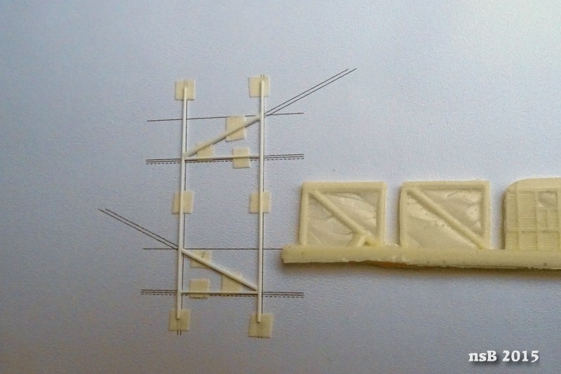

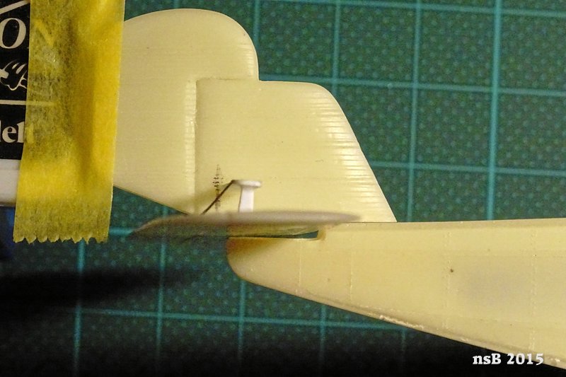

Zum Schluss, jedenfalls für heute, habe ich mich mit den Hilfsstreben beschäftigt, die sich zwischen den beiden großen Streben (die wiederum Rumpf und Tragflächen abstützten) und Tragflächen befanden. Übrigens habe ich neulich ein Buch geschenkt bekommen, wo es auch ein kleines Kapitel zur "Merkur" gibt. Speziell zu diesen Hilfsstreben heißt es dort, dass sie erst im Laufe des Flugbetriebs nach einem Unfall eingebaut wurden. Am 23.09.1927 gab es in Schleiz einen Absturz, bei dem alle Insassen uns Leben kamen, weil eine der beiden Streben des linken Flügels aus dem oberen Beschlag riss. Es gab dann noch einen zweiten Absturz einer "Merkur", und zwar am 13.06.1931 in Saarbrücken, wobei wieder alle Insassen starben. Schuld war aber hier der Motor, dessen Leistung beim Start plötzlich einbrach und die Maschine über den Flügel abkippte. Trotzdem zählte die "Merkur" zu den sichersten und zuverlässigsten Flugzeugen der Deutschen Lufthansa.
Aber nun zurück zum Modell.
Die Teile aus dem Bausatz sind, wie auf dem folgenden Bild rechts zu sehen, nur Futter für die Rundablage, daher habe ich auch hier wieder auf Evergreen-Stäbchen (0,5mm, 0,75mm und 1mm Durchmesser) zurückgegriffen. Dann mit meiner bewährten "Paustechnik", die der eine oder die andere schon aus meinem Baubericht der N-1 kennt (Stichwort "Antennen" oder "Gitteradapter"), neu gebaut. So wird ein Schuh draus, meine ich! ;)

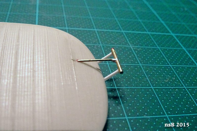

Zum krönenden Abschluss dachte ich mir, ich baue auch den auf den alten Bilder der D-1102 gut zu sehenden Generator auf dem Rumpfrücken nach. Ein Stück(chen) 1,6mm-Evergreen-Rundstab bildete den Körper für den Generator (dem ich mittels Dremel und Bastelmesser kunstvoll Stromlinienform gab) und 2,0x0,5mm²-Flach-Evergreen die Halterung. Vorn mit einer Resinsäge einen kleinen Schlitz gesägt, ein Stückchen Handfeger-Borste als Propeller-Imitat eingedrückt und mit CA verklebt.
Aber wie das manchmal so ist, von diesen Winzig-Generatoren habe ich sage und schreibe 6 Stück gebaut :heul: :
  • Bei dem ersten stimmten Form und Länge noch nicht richtig.
  • Der zweite schnippste mir aus der Pinzette, als ich den "Propeller" einsetzen wollte.
  • Der dritte verabschiedete sich, als ich den Rumpf wohl etwas unbedacht auf den Rücken gelegt habe.
  • Der vierte verschwand nach dem Drechseln beim Abschneiden vom Reststab auf nimmer wiedersehen.
  • Den fünften büsste ich ein, als beim Lackieren der Rumpf unvermittelt mit dem Rücken auf die Arbeitsplatte knallte
Mal sehen, wie lange der jetzige hält...

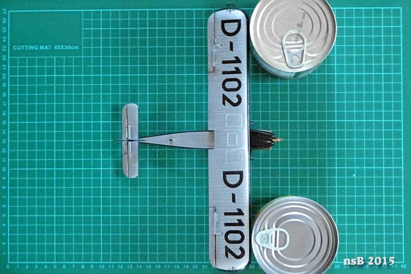

Ja, mein Bericht neigt sich dem Ende und das Modell der Vollendung zu. In meinem letzten Beitrag habt Ihr ja gesehen, dass ich alles erst einmal schwarz grundiert habe. Das hat den einfachen Grund, dass ich so weniger abkleben muss, was besonders an den Tragflächen mit den vielen Wölbungen heikel geworden wäre. Aber ich wollte Euch noch einen kleinen Trick zeigen, wie ich mir 7 identische Abdeckungen aus Tamiya-Klebeband für die Fenster gemacht habe:

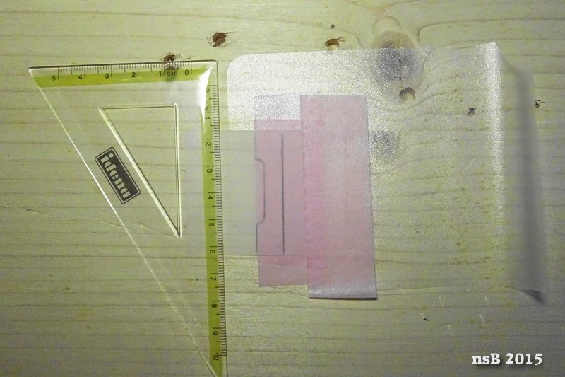

Da die Fenster exakr 6x6mm² groß sein sollten, habe ich einfach 8 kurze Stücken Klebeband, immer 90° gedreht, übereinander geklebt, und zwar auf eine Doukmentenfolie aus rauher Plastikfolie. Dann die Ränder mit einer (neuen!) Skalpellklinge sauber abgeschnitten (die Ränder der Bänder haben den Schnitt ja genau vorgegeben) und zum Schluss die Ecken noch ganz leicht diagonal gestutzt, da die Fensterecken beim Original abgerundet waren. Dann konnte ich vom Stapel immer eine Abdeckung abziehen und positionieren. Alles schön gleichmäßig und nicht sehr aufwändig.

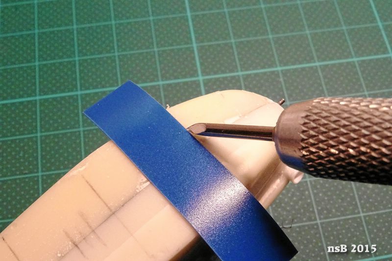

Für die Rundungen an den Tragflächenenden habe ich Abdeckband von 3M verwendet. Es ist sehr elastisch, nicht zu vergleichen mit Tamiya-Band oder Malerkrepp, und für solche Sachen ideal. Mann bekommt's in Amazonien in verschiedenen Breiten, hier habe ich 3mm benutzt.
Noch ein kleiner Hinweis, wenn man spiegelsymmetrische Abklebeformen zum Lackieren braucht. Ich mache das so, dass ich auf die Vorder- und Rückseite einer Dokumentenhülle (die rauhen sind hier besser) die Klebebänder klebe (also übereinander), dann pause ich die geünschte Form mit Bleistift auf Pergamentpapier und lege das auch die beiden Klebebandstücken. Dann mit einer scharfen Skalpellklinge Pergament, Folie und die beiden KLebebänder durchschneiden und fertig - auf der Folie kleben die beiden fertigen Klebemasken, die man nur noch abziehen muss.
Nach dem Lackieren (davon habe ich keine Bilder, war auch nicht so spannend) habe ich überlegt, wie ich die Parasoltragflächen am besten mit dem Rumpf verkleben kann, rechtwinklig zur Längsachse, ohne den Sitz groß korrigieren zu müssen und dabei unnötig Kleber auf der Oberfläche zu verteilen. Ich bin dann auf folgendes gekommen; ich denke, ich muss nicht viel erklären:

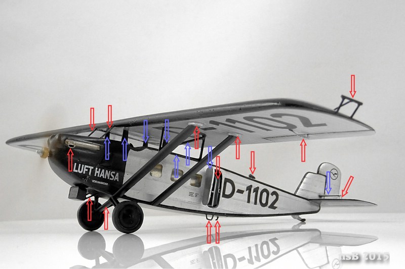

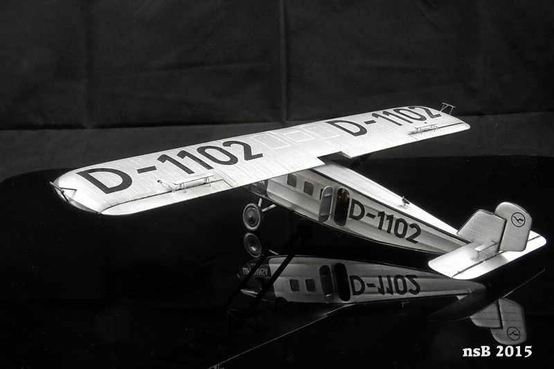

Ich möchte nur noch mal schnell zusammenfassen, was ich am Grundbausatz äußerlich sichtbar so geändert habe, um einen Überblick zu bekommen.
Blaue Pfeile => Bausatzteil ersetzt, rote Pfeile => Teil war im Bausatz gar nicht vorgesehen.
Und wie schon gesagt, Außenfotos komen noch!
